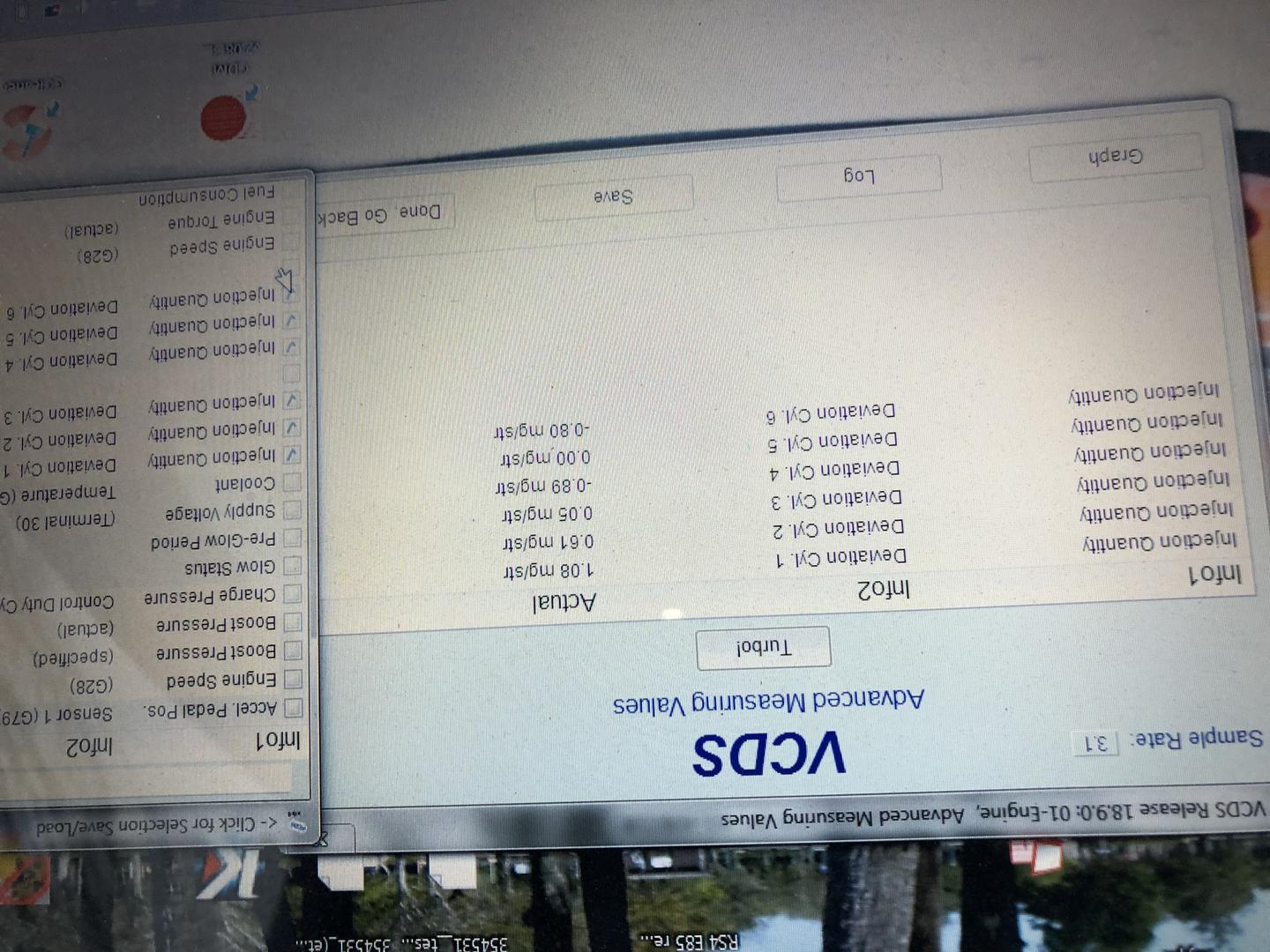

                              • Suuttimet
                                Moi, osaako näistä joku sanoa onko joku suutin lopussa? Auto toimii normaalista, lähtee käyntii ja vedot on tallella, tyhjäkäynnillä kuulostaa ihanku pakosarja vuotaisi ja kaasua antaessa muuttuu nakuttavaksi ääneksi..
                                ilmeisesti 4 ja 6 pytyllä on liikaa -:sta kun tuolla ylempänä puhutti max -0.45?
                                Kuva näköjää väärinpäin..
                                • Ei noista arvoista tiedä.. Meas blocks 72-77..mut veikkaan et suuttimen pohjatiiviste vuotaa
                                  • Mimmonen homma vaihtaa? Suutin pois ja tiiviste vaihtoo ja suutin takas?
                                    • No periaatteessa noin, mutta irrotuksessa voit tarvita heittovasaraa jos on vuotanut ja paskottanut sen suutinpoteron. Ja suutinpoteron pohjan voi joutua kalvimaan puhtaaksi ja siihen on taas oma työkalunsa. Suuttimen varren o-renkaatkin on hyvä vaihtaa samalla. Myös jotkin suuttimen yläpään kiinnityshiluista on tehtaan ohjeessa vaihdettava uusiin mutta en muista ulkoa mitkä kaikki missäkin variaatiossa enkä tiedä onko se niin kriittistä.
