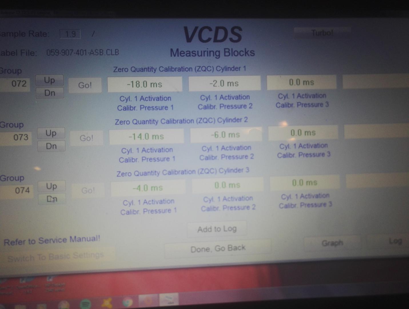

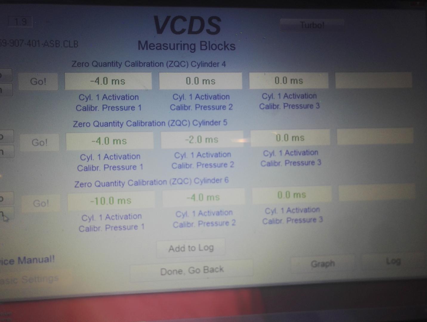

                Leimasta meni kuitenkin läpi rimaa hipoen arvona 1.46
                Kun perustavaa laatua olevat viat saadaan kuntoon, saa alkaa miettiä uutta isompaa ahdinta ja siihen softaa.
                Maxisoftalla ollaan menty 50tkm jo ja mittarissa nyt 385tkm
                • Mitä nuo zero quantity calibration (ms) ja injection quantity deviation (mg/str) tarkoittaa?
                  Rautalangasta ja juurtajaksaen selitettynä, kiitos :)
