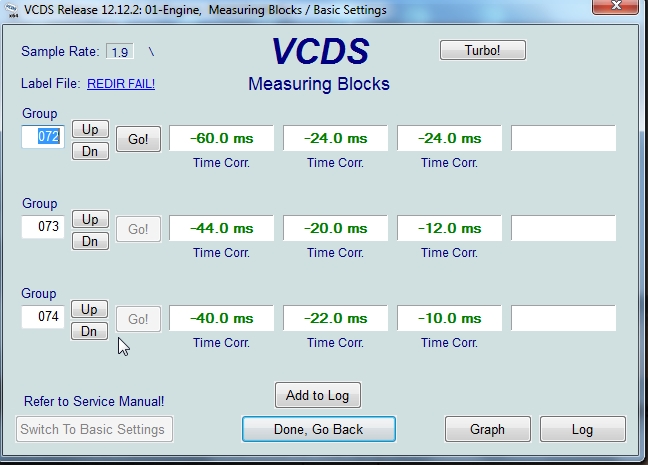

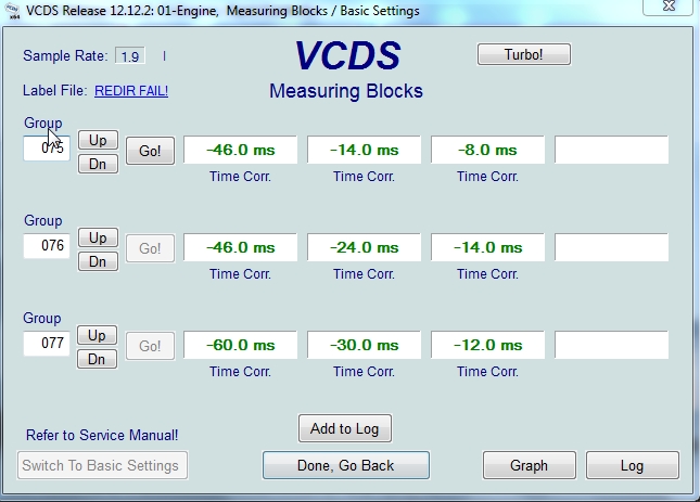

                    Nyt olis sitten ihmetelty hieman Audin sielunelämää (kiitos vielä kerran Pave76). Korjausarvoja tutkiskeltu, ja logejakin hieman otettu ajosta. Vieläkö noista jotain ymmärtäisi niin hyvä! :)
                    Liitteenä kuvat suuttimien korjausarvoista tyhjäkäynnillä sekä logit. Osaakohan joku noista sanoa josko jotain ihmeellistä näkyy? Ainakin ahdot tuntui olevan kunnossa ja ilmamäärätkin seuraili pyyntiä. Onkos noissa suuttimien arvoissa jotain outoa?

                      Ainut mikä itellä ihan yhtäkkiä ottaa silmään on tuossa viimeisessä logissa oleva 10 ryhmä ja siinä tuo actual air mass, joka pitäisi täyskaasulla olla <1050 mg/stroke... login mukaan maksimi mitattu on 1010,5 (100,6% kaasupolkimen asento). Eihän tuo nyt ihan kauheasti vajaaksi jää, vai olisiko tuo tarvinut hieman pidemmän huudatuksen?
                      Täyskaasulla näyttäis myös parissa ruiskussa olevan tuo korjaus yli/ali ohjearvon +-2,99mg/str; mutta tuo ohjearvo on tyhjäkäynnille.
                      Viimeksi muokannut Ronde79; 24.6.2014, 08:33. Perustelu: lisäihmettelyä
                        Ilmamäärä- ja lambda-arvojen perusteella kärsii ilmanpuutteesta, ehkä ahtovuotoa jossakin. Tai sitten EGR vuotaa.

                              Hyvä että homma selvisi. Jottei elämä kävisi tylsäksi niin melkolailla näyttäis olevan vuodon korjausta suuttimissa :(
                                Kyllä sitä kans katteltiin että korjausarvot olivat joidenkin suuttimien kohdalla aika suuret, vaikka nyt ns. rajoihin vielä menevätkin.
