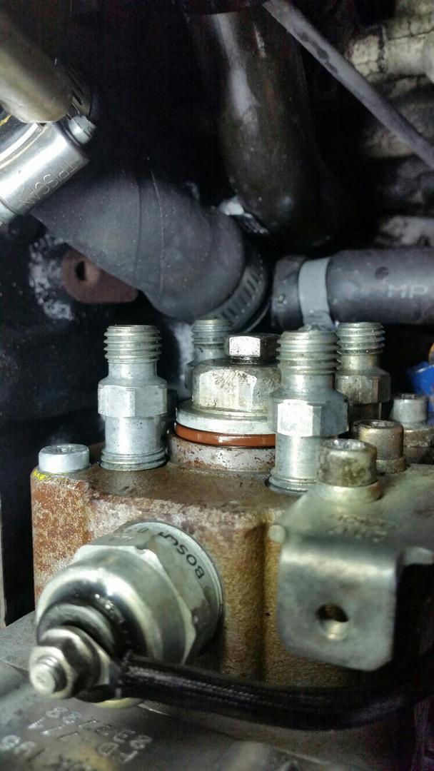

                        Onko jollain tullut vastaan, että syöttöpumppu vuotaa pumpun päästä lähtevien suutinputkien keskellä olevasta "pultista"? Siis se osa johon tulee se pieni 12mm kannalla oleva ruuvi. Omassa vuotaa jostain syystä ko. paikasta ja nyt pitäisi selvittää että onko siihen mahdollista vaihtaa itse tiiviste. Kansien tiivisteet ja päätylaipan (se josta ne suutinputket lähtee) on jo vaihdettu. Vuotaa hyvin selvästi.
                          Se keskimmäinen ruuvi on vain tulppa käytännössä, johon mikrometri laitetaan pumppua ajoitettaessa mekaanisesti.

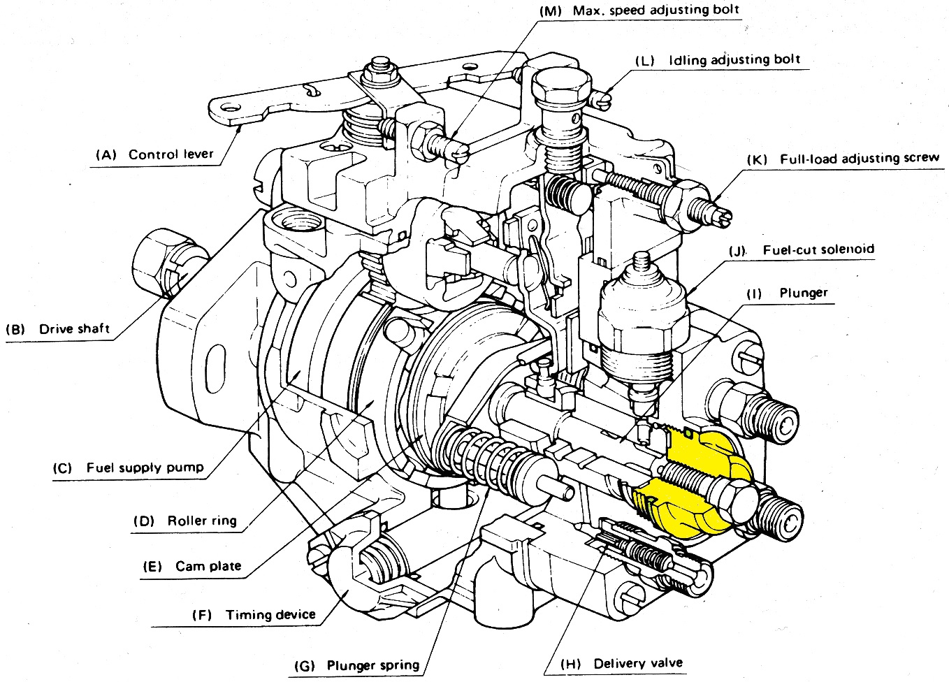

                            Tarkoitinkin sitä osaa johon se keskimmäinen ruuvi laitetaan kiinni.
                            Kuvan pumppu erilainen muuten, mutta pääty näyttää samalta, eli tuota keltaista osaa tarkoitan.
                              Justiinsa. Siitä en tohdi sanoa, mutta melko varmasti siinäkin tiiviste on.

                                      Vaikuttaisi siltä että sen pystyisi vaihtaa konehuoneeseen päin. Testataan ainakin, ja jos ei onnistu, niin otetaan pumppu irti. Eihän tuota ruuvia tarvitsisi avata kuin 2mm, että tuon tiivisteen saisi vaihdettua. Sielä on siis o-rengas tiivisteenä
                                        Ei noiden tiivisteiden vaihto iso homma ole. Itse vaihdoin sen vajaassa tunnissa enkä ennen ollut moista operaatiota tehnyt. Aikaa meni tietysti tuon päälle siihen, että katsoi ohjeet yms valmiiksi, mutta itse työ ei ollut kovin vaikea.
                                          Juu, eli tuon kyseisen tiivisteen saa vaihdettua pumpun ollessa autossa kiinni.

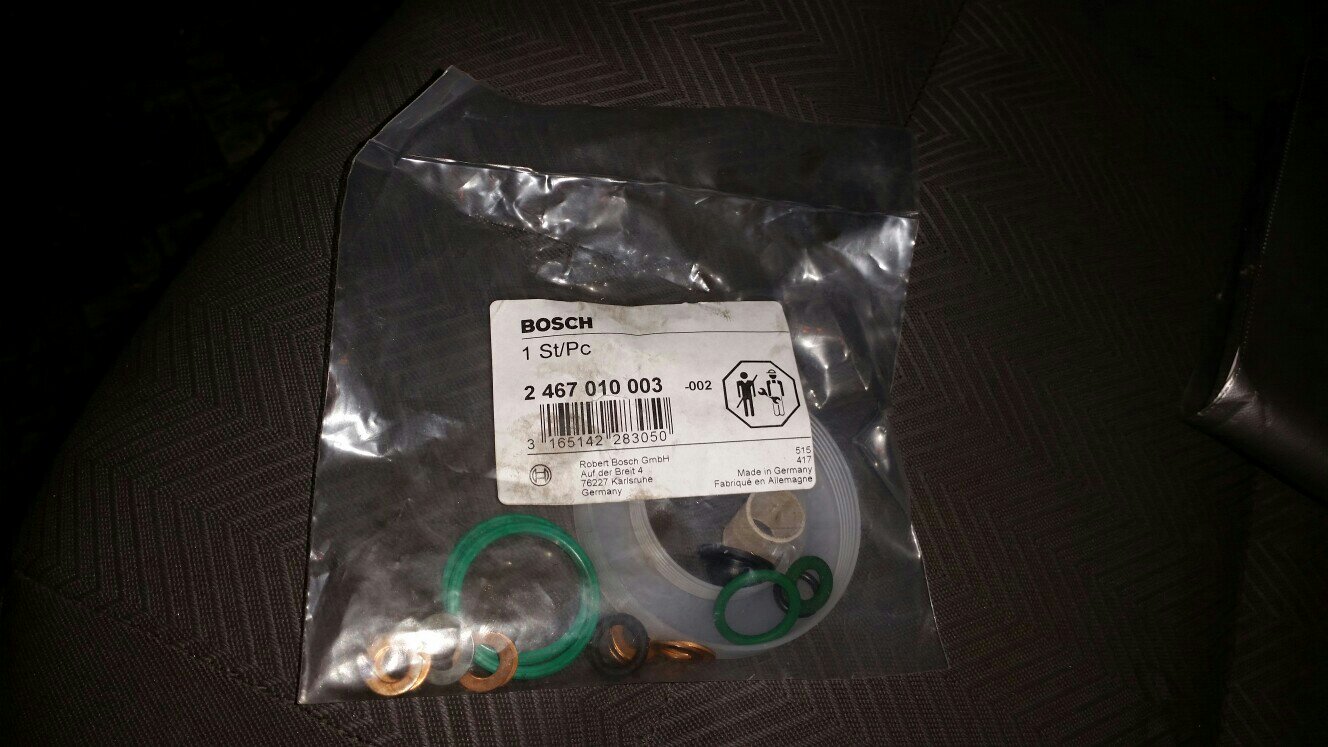

                                          Tiivistesarjassa jonka jo aiemmin ostin, oli myös tuo kyseinen o-rengas.

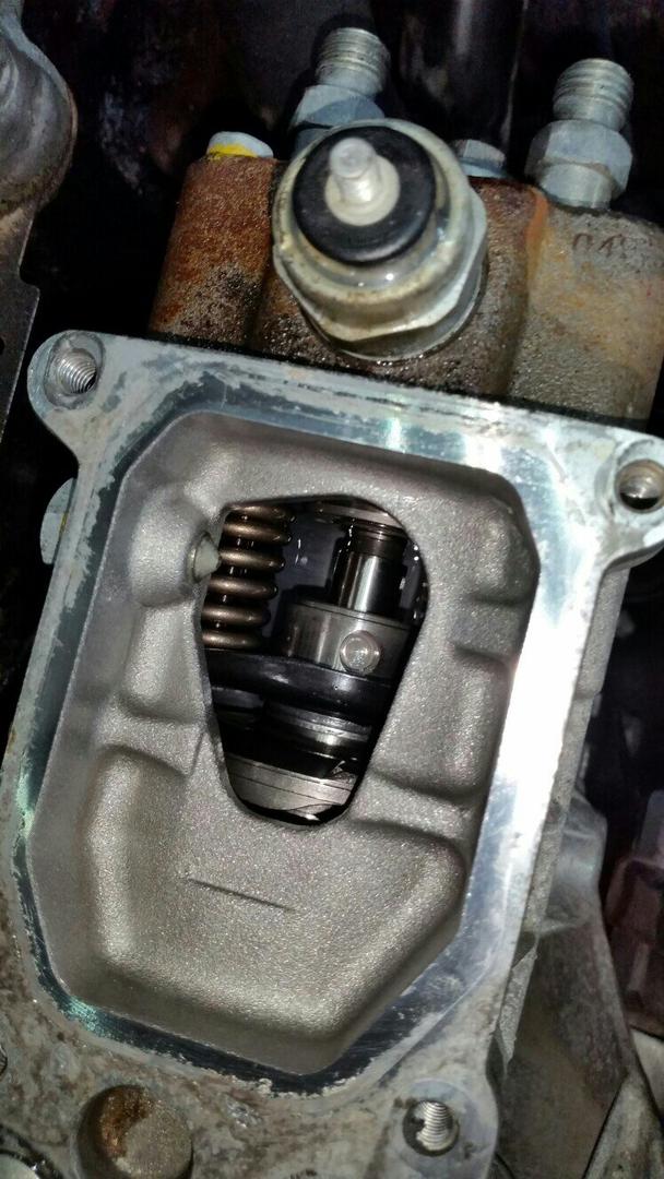

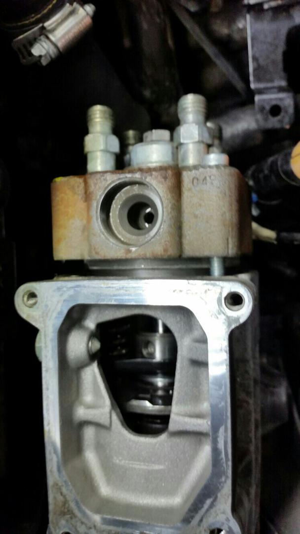

                                          24mm 6-kulmaisesta hylsystä muokkasin tuohon päähän sopivan avaimen, jolla sain tuon ruuvin auki. Sitten kierrettiin ruuvia niin pitkästi auki, että o-rengas tuli kokonaan näkyviin ja sen sai ongittua urasta pois koukulla. Uusi tilalle ja paikat nippuun. Ilmauksen suoritin avaamalla ensin 1 ja 4 pytyn suutinten putkia ja starttasin että suihkaisi ensimmäisen kerran naftaa, sen jälkeen putket kiinni ja sama homma 2 ja 3 pytyn suuttimien kanssa. Eikä tarvinnut kauaa startata tämän jälkeen, kun lähti jo käymään.

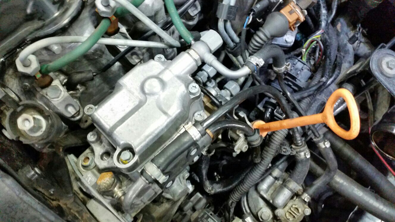

                                          Tässä vielä muutama kuva noiden kansien tiivisteiden vaihdosta.
