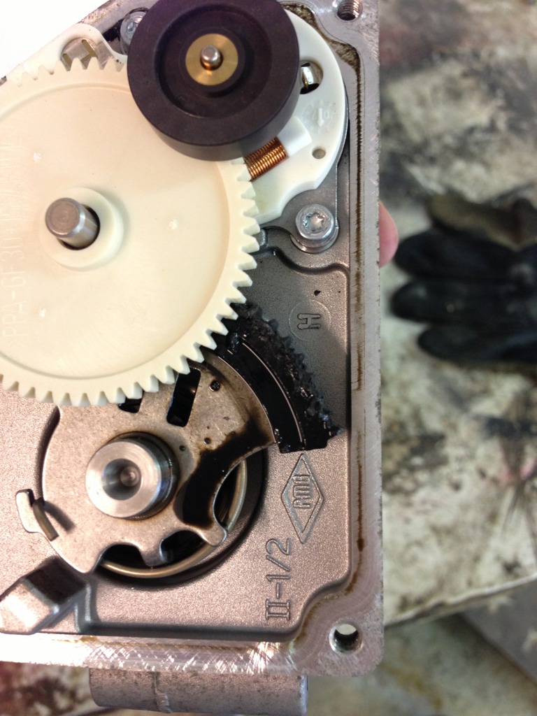

    Moottorinvikavalo tauluun ja tällaista antaa:
    5308 - Throttle Body Actuator Bank 1 (J338): Implausible Signal
    P0638 00 [175] - Electrical Fault in Circuit
    Eli kaasuläpässä jotain häikkää. Koodi ei lähde nollaamalla. Auto ei oireile mitenkään muuten kuin että sammuttaessa tärähtää ehkä normaalia enemmän.
    Oisko hyviä ehdotuksia?
    Meinasin huomenna ottaa koko kaasuläpän irti ja putsailla sen.
    Ei paljoa google auta. Pari topicia löytyy ja niissä vaihdettu koko kaasuläppä ongelman poistamiseksi. Ei ole minulle vaihtoehto ennen muita konsteja kokeilematta.
    Eikös noiden kaasuläppien tyyppivikana ole että muovirattaista lähtee hampaita kävelemään. ?
    Täälläkin yksi kappale vaihdettu vuosi/pari sitten.

        Ei taida rattaat näissä CAPA koneissa mennä. Taitaa olla elektroninen vika.
        Mistäpä tuon tietää. Pitää tänään yrittää putsailla ja jos ei tokene niin tepolta uusi. Tepolla uusi läppä vajaa 500e kun marmorilla 800e. Nam!

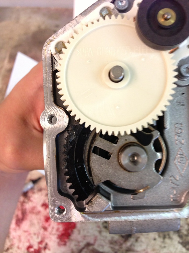

              Putsailimpa tuon läpän. Oli melko paskaisessa kunnossa. No eipä tosta apua ollut. Paskan möivät.
              Taitaa joutua laakkosella käyttämässä vian selvityksessä että varmistavat laitteillaan että kaasuläpässä vika ennenkuin vaihdan turhaan 500e osan.
              EDIT: Tosin saksan ebaysta sais 250 eurolla. Vähän himottaisi testata ennen muuta säätämistä.

                        vikakoodin luonne on sähkömoottorin kulumisesta (vesi/hiilet loppu) ja silloin harvemmin auttaa kuin uus läppä. Purkaa ja tsekkaa moottori jos on aihetta epäillä että menisi kommutaattorin hionnalla ?
                          #13
                          Saattohan se temppuilla kun rattaat porsinu.
                          VDO on alkuperäinen läppä ja paikallisesta varaosaliikkeestä VDOn omassa paketissa oleva 400e. Audilla sama osa audin paketissa 830e.

                                                        Autona A4 B8 3.0 TDI, 207tkm ja tilasin tämä kaasuläpän ja vaihdoin paikoilleen. Ennen tätä ongelmana oli juurikin tärähdys sammuttaessa ja moottorin vikavalo. Vaihdon jälkeen molemmat hävisivät, mutta jälleen kerran moottorin vikavalo alkanut syttymään samasta syystä ja antaa jälleen samaa vikakoodiakin ja ei auta vaikka nollailee VCDS:llä. Välillä voi mennä parikin päivää ilman vikavaloja. Ainut vain että moottori sammuu joka kerta ihan normaalisti, joten voisi olettaa, että läppä kuitenkin toimisi - ainakin jollain tavalla. Liittimet olen puhdistanut, mutta ei vaikutusta, joten mitähän tässä voisi seuraavaksi koittaa? Vanhasta läpästä oli hammasrattaat ihan kaput, joten se oli oikeasti särki.
