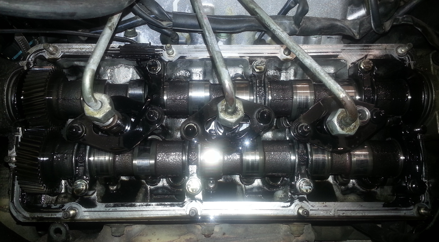

                                              Sepä selvis. Nokat paskana. Kaikki keinut kuitenkin omalla paikallaan. Yhdestä pakovenasta kadonnut keinun ja venttiilin välissä oleva "spacer" jonka rooli taitaa olla venavarren pään suojaaminen. Tästä johtuu siis naputus. Loppuu varmaan sitten kun keinu tipahtaa välistä pois kokonaan. Jyväskylän Vagiservice osasi sanoa jo äänestä että missä vika ja avauksen jälkeen saatiin sille vielä vahvistus, oispa jääny multa huomaamatta.
                                              Muuten ei ole oireillut, mutta MAF-huiput viime syksyltä 879 kun ehjässä ilmeisesti yli tuhat.
                                                Lähteekös pakonokka irti (ja menee takaisin) ihan nokkapukit avaamalla? Ilman jakopääjumppaa. Kuvasta päätellen joo, mutta eipä näistä aina tiedä.
                                                  Ei ole pakonokkia ja imunokkia. Kumpikin nokka hoitaa imua ja pakoa. Näin sivuhuomautuksena. :)
                                                  Ei muuta kuin kannet irti ja kunnostukseen ja uudet hilut sisään.
                                                    Ahaa, hyvä tietää :) Täydennys, lähteekö pakosarjan puoleinen nokka irti ilman jakopään avausta?
                                                    Just näin, mutta kun valitettavasti ei ole tallineliöitä tälle "projektille". Eli talven aikana en pysty tekemään. Pitää pohtia vippaskonsteja.
                                                      En usko et lähtee löysäämättä toista nokkaa. Sovite on kuitenki aina hyvin tiukka rattaissa. Ei ole ollut koskaan tarvetta kokeilla irroittaa vaan toista, joten ei muuta kuin koittamaan. :)
                                                        Kyllä se irtoaa ilman toisen nokan irrotusta, kokeiltu on.
                                                          Paljonko oli kilometrejä takana, kun ongelma huomattiin?
                                                            423tkm on mittarissa. Pumppu rempattu ed. omistajan toimesta 360tkm kohdalla. Nokkien vaihdosta en ole löytänyt merkintää.
                                                            Ok! Ajattelin että otan nokan pois ja katson että mitä tuhoa on tapahtunut. Jos saisi vähäksi aikaa tekohengitettyä niin että nappaa laaharin pois tuosta venttiilistä josta spacer on kadonnut.
