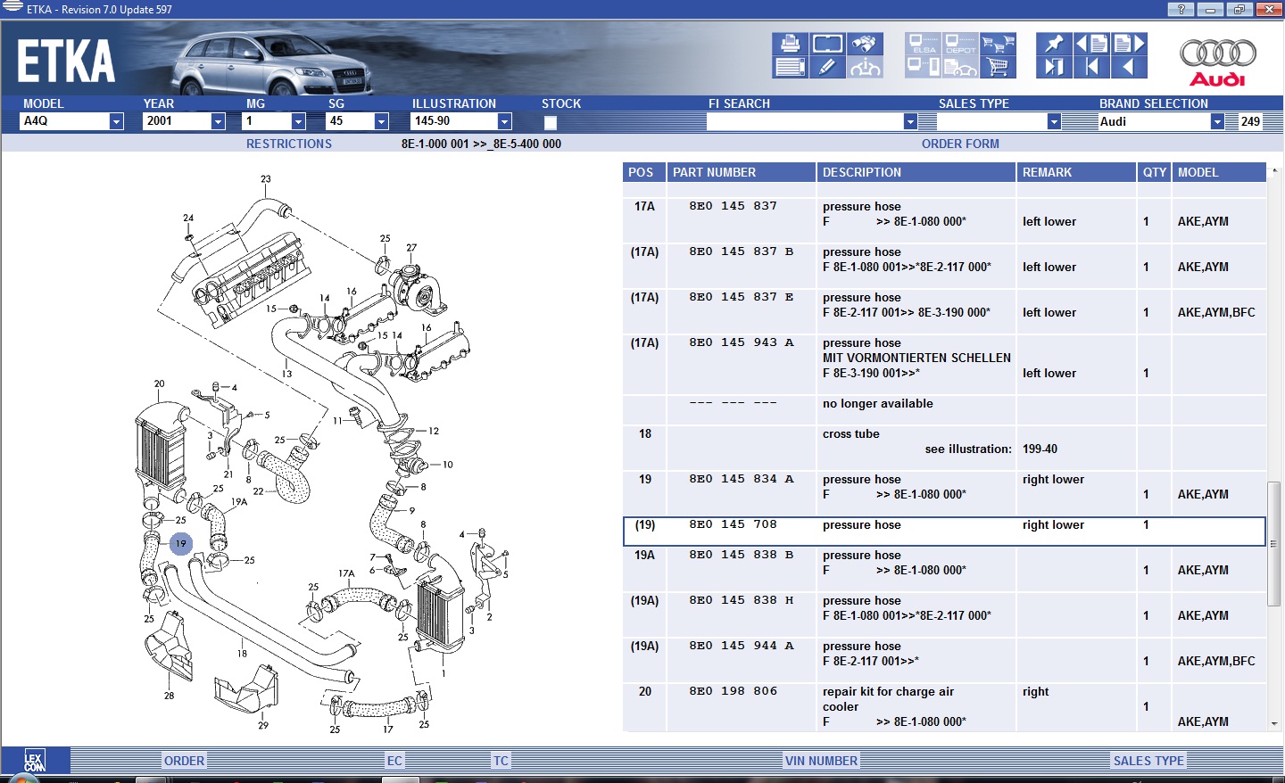

    Mitenkähän tuon kuvan mukaisen AKE mottisen A4 välijäähdytinratkaisua voisi parannella?
    - Vakiot mäkeen ja keulalle niin iso kuin menee? Puskuripalkki rajoittaa korkeutta äkkiä.
    - Vakiot mäkeen ja jotain vakioiden tilalle? Ahtoputket sarjakytkennän sijaan rinnan pienemmän virtausvastuksen toivossa?
    - Jotain ihan muuta?

        Ne välijäähyt on kytketty rinnakkain jo tehtaalla.

            Kahdella letkullahan ne on peräpäistään yhdessä mutta aika pieni se pääty on verrattuna johonkin 30cm korkuiseen kennoon.
            Mutta mihin asti ne sitten riittää? Mutkia tuossa letkustossa on ainakin enemmän kuin laki sallii. Ei ne lastun kanssa tarpeen ole mutta jos hybridiahdinta billetillä, Cumminsia...

              Tietysti tilanne on eri kuin AKE kohdalla mutta sarjaan kytketyt pikku kuulerit on kuitenkin kummassakin. Dahlbackin tuotelistan mukaan 225hv TT saisi aina 320hv kitin kiinni vakiokuulerein. 340hv sarjassa oli sitten intercooler mainittu. Kai nuo kulmakuulerit on sitten ainakin modauksin jotenkin riittävät?
              Hitonmoinen homma on kuitenkin riittävän isoa keulallekaan saada. Kaareva keula ja puskuripalkki. 140mm korkean saa kai palkin alle mutta siinä pinta-ala ei ainakaan kasva yhtään vakionappeihin verrattuna ja sitten isommat jää tuon yli menevältä osaltaan sinne palkin taakse.
