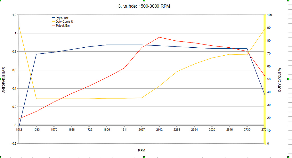

                                          Pitäisikö kiihdytyksessä imupuolen paineet nousta äkkiä yli 2000mbar ja sitten ahtopainesäätimen säätää ne sinne ja pitää 1900mbar hujakoilla. Nyt ne nousevat hitaasti sinne 1900mbar, mikä voi olla osaltaan merkki siitä huonosta kiihtyvyydestä.

                                              Kuten jo aikaisemmin mainitsin, täyskaasukiihdytyksessä MAF:n pitäisi antaa yli 1000 arvoja. Kun valitset logitukseen kanavat, joissa näkyy MAF pyynti ja MAF actual, näet mitä ECU pyytää ja mitä MAF mittaa. Ahtopaineen kanssa sama homma, logitat pyynnin ja mitatun ahtopaineen, näet kuinka nopeasti ahtojen pitäisi nousta ja kuinka nopeasti ne oikeasti nousee. Ahtopaineen pitäisi nousta hyvin nopeasti sinne 0,8 - 0,9 bar (suhteellista painetta) tietämiin ja pysyä siellä, kunnes hukkaportti alkaa rajoittamaan ahtopainetta. Logittamasi MAF:n arvot viittaisi kyllä siihen, että MAF on viallinen. Sitä voi kokeilla elvyttää suihkuttamalla anturiin runsaasti jarrukliineriä ja sitten paineilmalla puhaltaa vielä perään, jotta kuumalangan tai -levyn pinnasta mahdollisimman paljon irtoaa sinne kertynyttä saastaa. Tämä keino joko auttaa tai sitten ei, mutta mitään et kokeilulla menetä.
                                              Liitteenä vielä kuva yhden AHU:n ahtopaineen käyttäytymisestä, joka ei siis toimi oikein. Toteutunut ahtopaine ei seuraa lähimainkaan pyyntiä ja paineet nousee pyydetylle tasolle vasta reilusti yli 2000 rpm:n. MAF:n logituksen käppyrää en löytänyt tähän hätään, mutta muistan, että toteutunut oli luokkaa 500, kun sen pitäisi olla yli 1000. Auto on edelleen samassa tilassa, ei ole ollut viitseliäisyyttä vaihtaa MAF:a uuteen.

                                                Excel -kuvaaja on kaikin puolin tuon esimerkki kuvaajan näköinen, että nyt vissiin kaikki on taas toistaiseksi kunnossa. Kiitos paljon kaikille auttajille ja nyt osaan auttaa muita vastaavassa tapauksessa.
