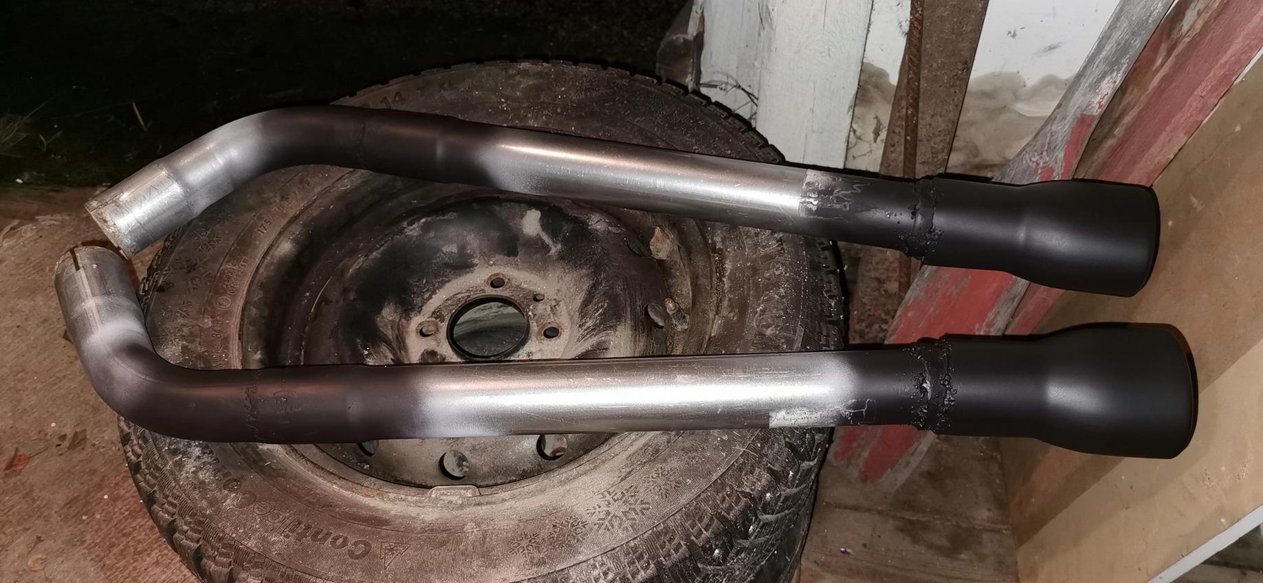

                                  • 60ast. mutkat ja 50cm pitkät suorat, molemmat halk.51mm.
                                    Kannattaa katkaista vähän kauempaa kuin 'ihan' viimeisen pöntön juuresta, tää tosin vaatii muutaman sovittelun, että sattuu putkenpäät just puskurin ulostulojen keskelle.
                                    Liitteenä kuvat omasta kötöstelystä. Ulostuloina motonetin halvimmat ovaalit. Ydinjätelangalla räittynä ei kovin nättiä saumaa tullut mutta ei nuo auton alta näy.

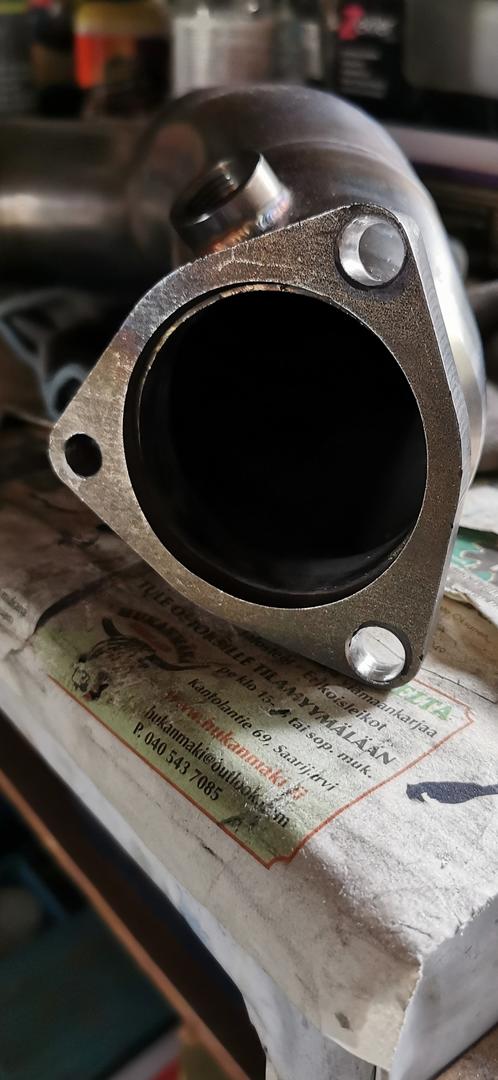

                                            E. Pieniä huomioita tosta puolanpoikien tekeleestä:

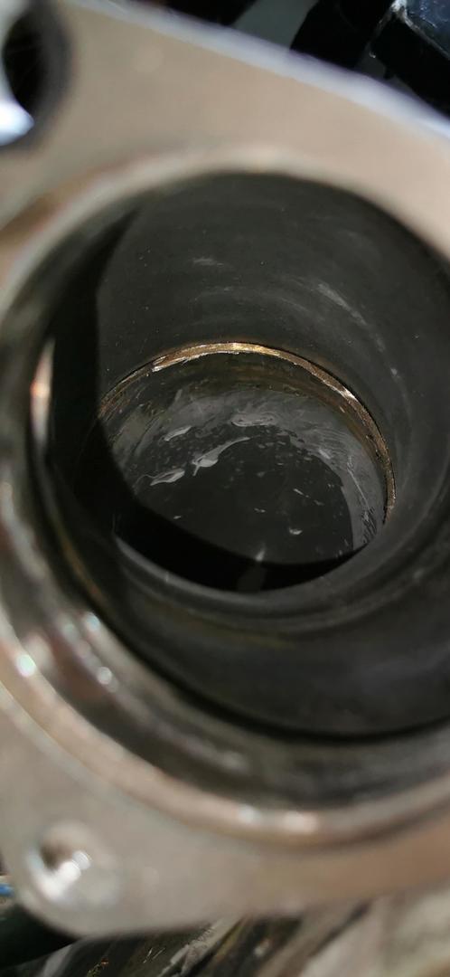

                                            Päältäpäin oikein laadukkaan oloinen ja siisti, sisällä näkyy siistimättömiä sahauspurseita ja mitään saumoista ei tietenkään ole hitsattu molemmin puolin, lambdaholkeissa ei edes läpi. Lisäksi turbonlaipan reiät porattu 'sinnepäin', kahta reikää sai ensin porailla ja sen jälkeen vingutella hyvän tovin että sopi.

                                                ​​​​​Tuo 3" dp on sen verta iso, että 2.5" joustoputkiosan laippa jää pieneksi vaikka reikäjako tietty sopi. 3" putkesta jäi n. millin avoimet raot näkymään sen joustoputkiosan laipan takaa. Pulttasin ne kiinni ja hitsasin tiiviiksi, kun tuollaisenaan se koko paketti sopi työnnettäväksi alakautta. Että jos jälkiviisaana miettii niin olisi pitänyt tilata myös se joustoputkiosa RM-motorsilta tai teettää uusi. Todennäköisesti 2.5" dp olisi sopinut pienemmällä vaivalla.
