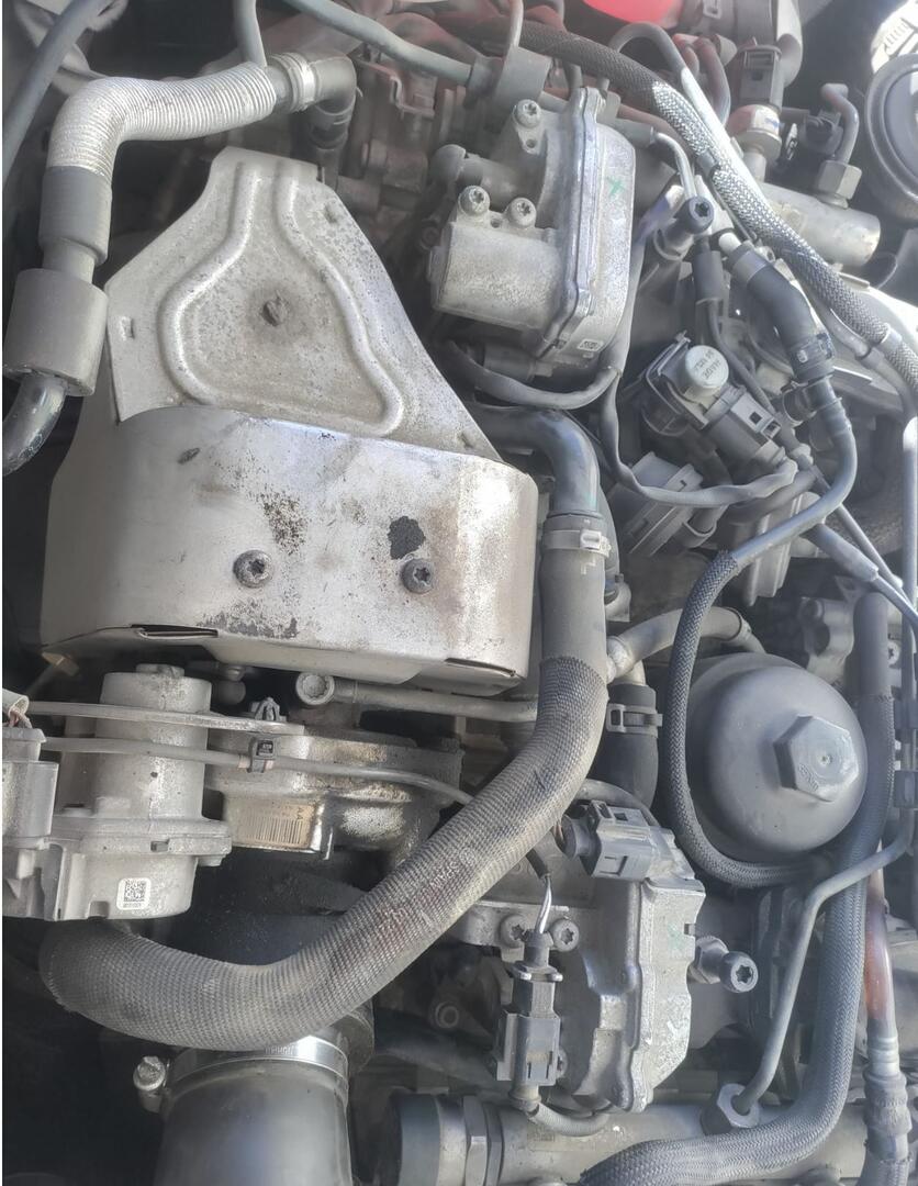

  • Päteekö silti nuo vaikka nuo ohjeet on ilmeisesti bensa koneeseen?
    • Mikäs tämä tilanne nykyisellään on tuon läppäkorjauksen suhteen, löytyykö tankoja kaikkiin versioihin vai miten tuossa kannattasisi toimia? Itse olen miettinyt myös sitä lastutuksen avulla korjaamista, mutta jos pikkurahalla helposti saa moottorit fiksattua niin lastutuksen voisi sitten jättää omaksi projektiksi. Alla kuva meikäläisen konehuoneesta. Vaihdoin juuri ilmanputsarin ja pari palanutta hehkua niin sai fotoa samalla otettua. Oliko noita tankoja erilaisia? Näissä kun näyttäisi jonkinlaiset suojakuvut olevan päissä?

      EDIT: Onko ao. ratkaisusta kokemuksia & kommenttia?
      https://erikoisosat.fi/tuote/imusarj...7tdi-ja-30tdi/
