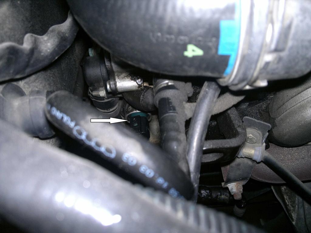

    Mistä kummasta voisi tuota nestettä tihkuttaa, kun paikat on märkänä lämpötila-anturin (vihreä G62) kohdilta ja välittömästä läheisyydestä? Vuoto ei ole niin runsasta että nestettä tarvitsisi lisätä, sen verran kuitenkin että paikat pysyy kosteina.
    Tuo alue on ollut aina hieman kostea, eli on vuotanut jo pidemmän aikaa. Anturin ja sen tiivisteen vaihdolla ei vaikutusta, liekkö pystyy jostain muualta tihkuttamaan?

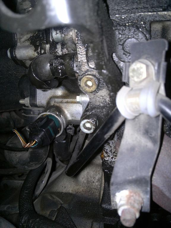

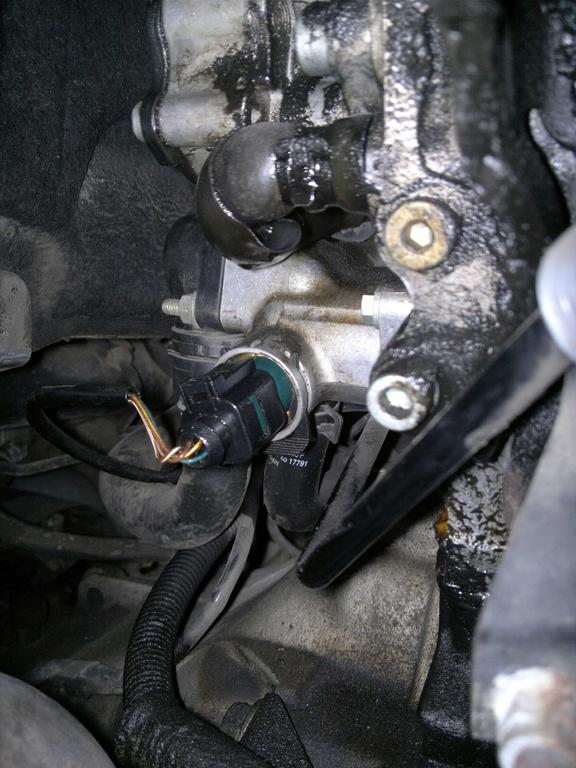

    Otin pari huonoa kännykkäkuvaa paikasta:
