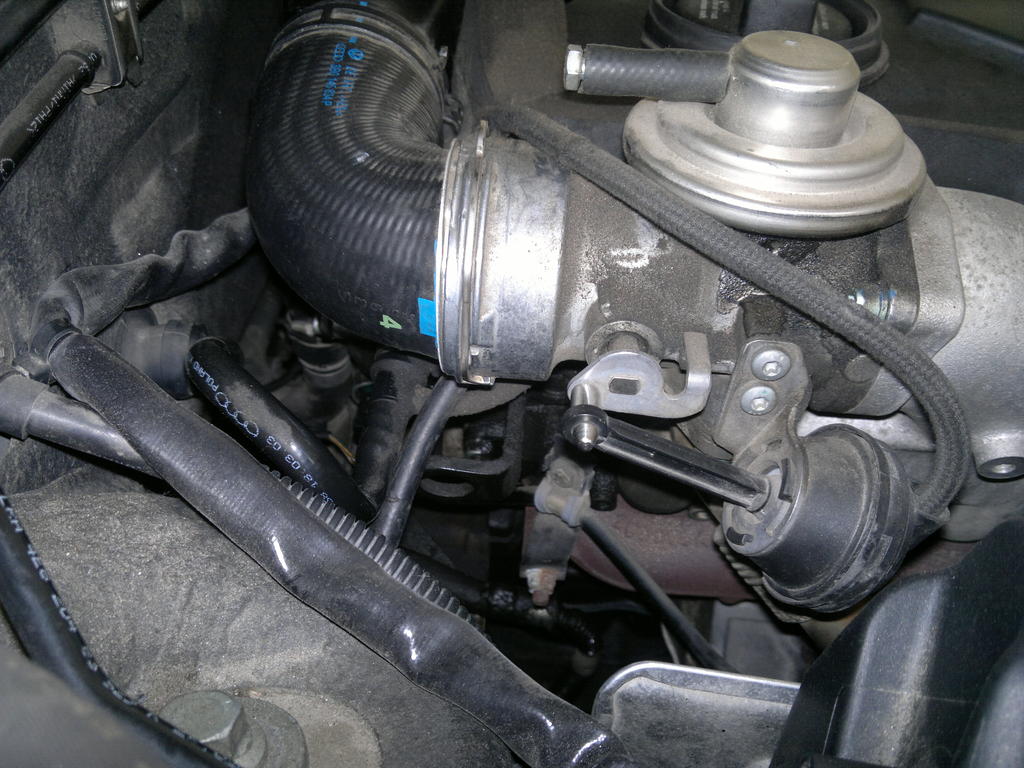

                      Entinen omistaja on kait tulpannut EGR:n, vai mitä voisi päätellä tuosta letkussa olevasta pultista? Onko joutunut tekemään muitakin tulppauksia, sokeita laippoja tai onko jotain pistoketta pitänyt irroittaa? En ainakaan pikaisella vilkaisulla nähnyt irti olevia liittimiä vapaana roikkumassa.
                        Vaikee sanoa. Pultti nyt vain on siinä, ettei pääse varmaan moskaa kalvolle.
                        Ylensä piisaa vain, kun irrottaa letkun ja laittaa laipan EGR:n putkeen. Magneettiventtiililtä ei tartte ottaa töpseliä irti ja siitä tulisikin turhaan vikakoodia sitten.
