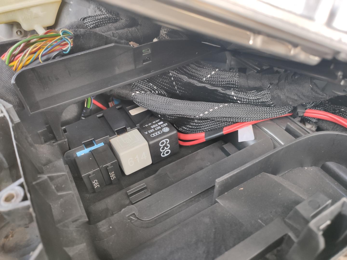

                Vaihdoin sokkona tankin pumpun uuteen kun se näytti olevan yleisin syy. Ei auttanut.

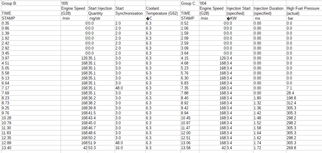

                Ajoin siirtopumppua erillisellä akulla ja yritin samalla käynnistää. Logi ohessa.

                Nostaa railipaineen VCDS:n mukaan n. 300bar neljässä sekunnissa startin aikana ja pitää siellä startin ajan. Auto ei käynnisty, eikä edes lupaa.

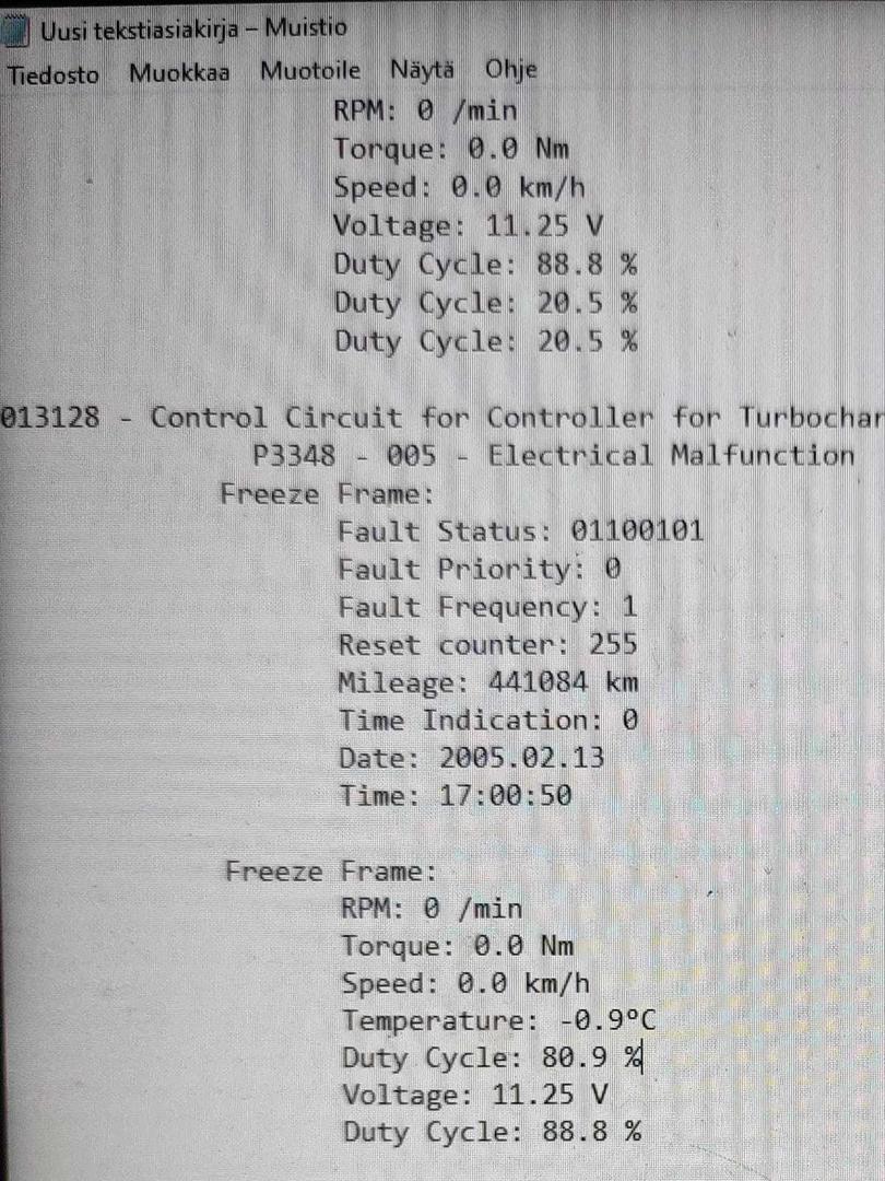

                                    Vikakoodeja poistelin ja starttailin autoa, logitin kolmesti ja katselin mitä jää jäljelle.
                                    Address 01: Engine Labels: 059-907-401-ASB.clb
                                    Part No SW: 8E0 910 401 P HW: 8E0 907 401 AL
                                    Component: 3.0L V6TDI G000AG 0020
                                    Revision: --H03--- Serial number:
                                    Coding: 0011171
                                    Shop #: WSC 06325 000 00000
                                    VCID: 2C57B2B18F0B302A59-8078
                                    1 Fault Found:
                                    004120 - Intake Manifold Runner (Bank 2)
                                    P1018 - 001 - Lower limit not reached
                                    Freeze Frame:
                                    Fault Status: 01110001
                                    Fault Priority: 0
                                    Fault Frequency: 16
                                    Reset counter: 255
                                    Mileage: 226131 km
                                    Time Indication: 0
                                    Freeze Frame:
                                    RPM: 0 /min
                                    Torque: 0.0 Nm
                                    Speed: 0.0 km/h
                                    Voltage: 12.08 V
                                    Duty Cycle: 20.5 %
                                    Duty Cycle: 88.8 %
                                    Duty Cycle: 20.5 %
                                    Readiness: 0 1 0 1 1

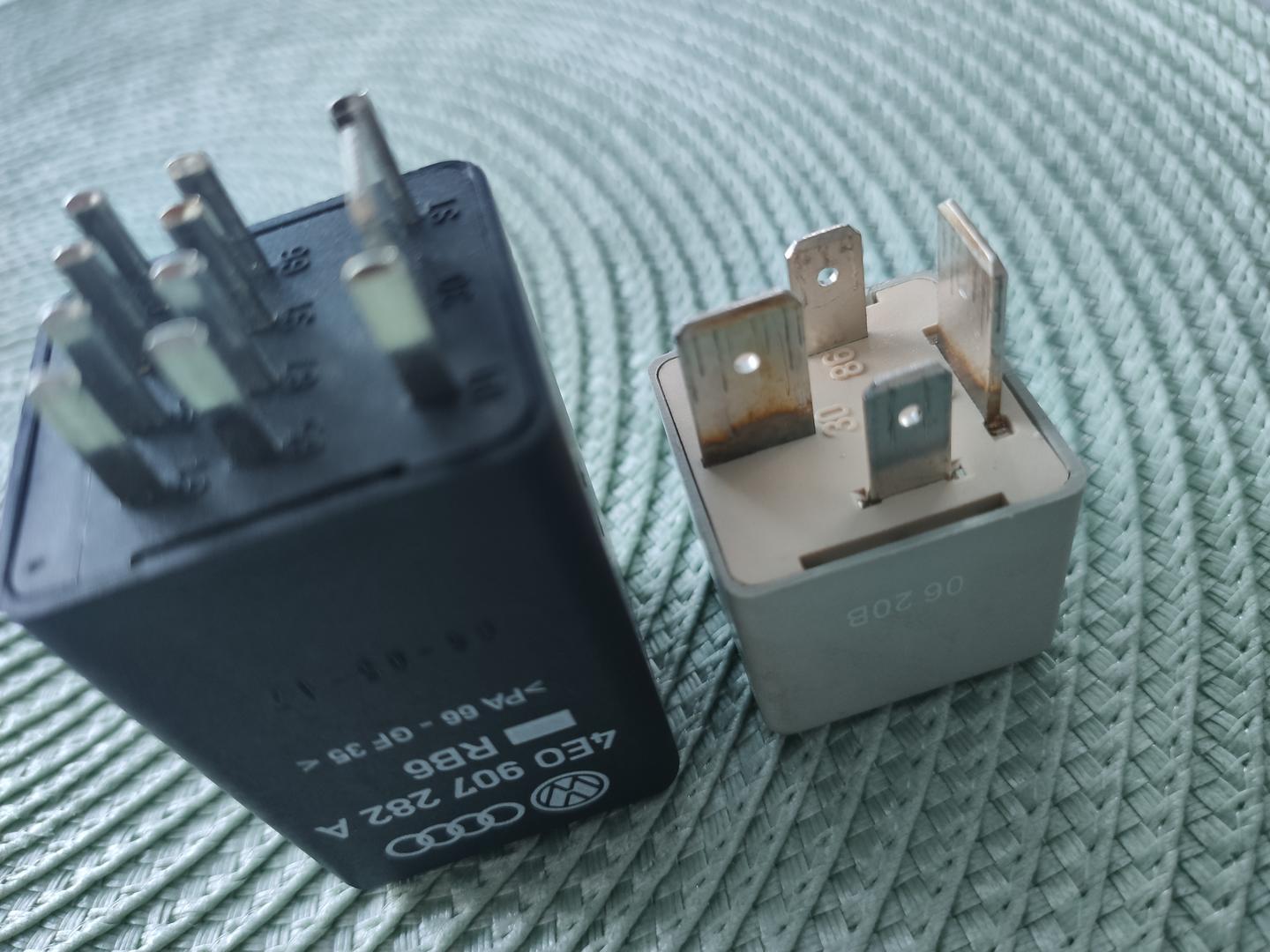

                                        Noniin, tilasin odotellessa marmorilta releet, muka varmuuden vuoksi mutta niinpä kävi että tuo herja oikosulusta plussaan hävisi ja nyt tankin pumppu menee oikein päälle kun starttaa. Ei siis mene päälle kun vääntää virta-avaimesta virrat päälle, vsta kun starttaa.
                                        Vikakooodeja ei anna enää (paitsi sitten kun akku tyhjenee niin tulee niitä siihen liittyviä) mutta ei mitään käynnistykseen liittyvää.
                                        Luin tuolla aiemmin että Engine-modulin lohko 05 antaisi jotain infoa edellisestä käynnistyksestä. Siinä on oli numero 3 ja ensin pohdin että se tarkoittaa kolmosta mutta taitaa tarkoittaa kahta alinta bittiä.

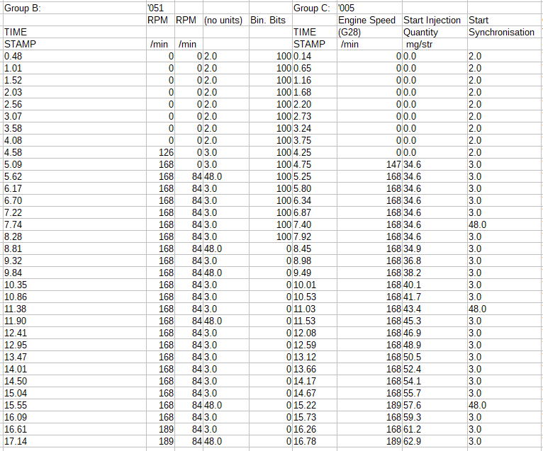

                                        Logitin tuota startin aikana ja se muuttuu, ensin on kaksi, sitten kun paine nousee muuttuu kolmoseksi, sitten makaa siinä, käy numerossa 48, palaa kolmoseen ja lopuksi tulee 16.
                                        Lisäys: logitin myös lohkon 051 jossa tuo alempi 4), siinä näkyy 100 kunnes muuttuu tuon kentän 3 arvon 48 jälkeen nollaksi. Tulkitsen tuon että nolla sallii käynnistymisen?

                                        Kaikki näyttäisi siis siltä että startata saa?
                                        Login mukaan moottori pyörii => anturi(t) toimii.
                                        Homma menee mystiseksi...

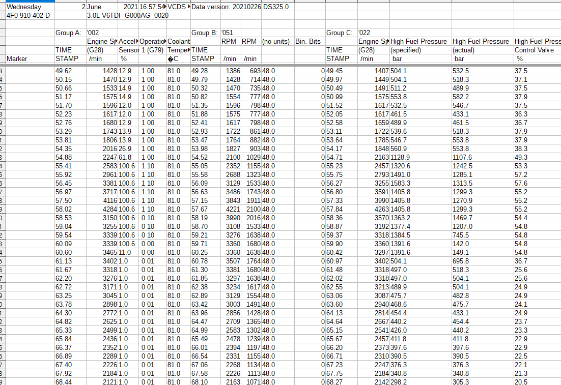

                                        • Kaappaus logista. Eivät ole samasta starttauksesta mutta toisessa näkyy että railipaineet nousee ~300bar
                                          Viimeksi muokannut jyrkipes; 27.5.2021, 22:29.

                                            Eräs teoria on että alunperin se tankin pumpun aftermarket-rele lakkasi toimimasta, järjestelmä kuivaksi ja ei käyntiin.

                                              -tankissa olevan siirtopumpun rele rikkoutuu
                                              -systeemi pääsee kuivaksi.
                                              -Rele uusitaan mutta se ei auta ilmaamaan (koska muualla vikaa?)

                                                • Siinä ecun alla on releet ja isot sulakkeet. Ei olisi sekään harvinaista että sitä on kertaalleen joku turannut ja kansi vuotanut vettä sisäänsä.
                                                  • Click image for larger version  Name:	zq1hpu4.jpg Views:	0 Size:	144,5 Kt ID:	1919093
                                                    Näytti rutikuivalta kaikinpuolin, eikä ecun boxin ruuvitkaan näytä kosketuilta.
                                                    Siinä 639 ja 614 tuo harmaa ja ilmeisesti useammin vikainen. Mutta muutoin näytti paikat oikein siisteiltä.
                                                    Nyt muuton jäljiltä yleismittari jemmassa, mutta ehkäpä löytyy niin saa toiminnan lisäksi mitattua että onko kunnossa vai ei.
                                                    • No tuon 614 releen kontaktipinnat näyttää jo melko happamilta. Se vaihtoon niin johan luulis starttaavan.
                                                      Tällainen löytyi aiheeseen liittyen:
                                                      Relay 614 is for powering up the ecu and fuel pump a common fault with this relay is when the car turns over and does not start you will also notice at the same time the engine management light is not displayed when cranking. As soon as you tap the relay the engine management light illuminates and the car starts
                                                      https://www.vwaudiforum.co.uk/forum/...e-these-relays
                                                      • Eikös tuo 614 tullut korvata sillä 644 releellä, jostain olin sellaista lukevinani? Uudempi ja toimintavarmempi kai siten.
                                                        ​​​​​​Laitan tänään nuo takaisin ja koitan kattella mitä VCDS sanoo arvoiksi, kun tutkiskelen tarkemmin, sekä tsekkaan korkeapainepumpun hihnan, uuskin pitäis olla mul kiristäjineen nurkissa, niin se samal vaihdellen. Vesipumppu yms vois olla kans asiallista vaihtaa jo, sekä muut keulilta, hihna(t)? Auto ollut mulla 5-6vuotta, eikä häröilyjä, jonkun 45tkm ajanut ja n. 225tkm nyt.
                                                        Tältä näytti ecun alle ensikurkkaus.
                                                        edit: Testasin tuon 614 releen, naksahtelee normisti, räppäilee oikein kevyesti ja ohmit nolliin 30-87 piirin osalta kun kytkeytyy. Mutta samapase silti vaihtaa harrastamisen vuoksi. :) Sitten tuon vanhan jättää varaosalodjuun pyörimään. Mutta seuraavaksi sitä polttoainelinjaa paineiden osalta tutkimaan, lämpimänähän kai se tulis katsella, mutta nyt mennään näin, sekä pumppua koetellen ja jännitteitä etsien.
