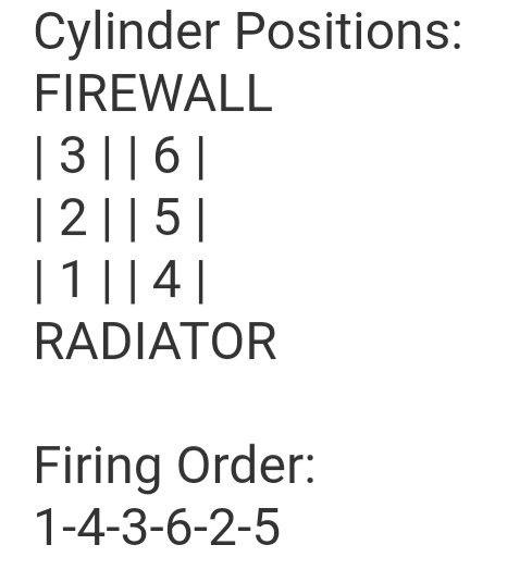

            • Näyttäs nuo pelkääjän puolen suuttimet kaipaavan huomiota? Ehkä vaihtas alkuun vaan ne prikat niihin (kaikkiin) ja ajais yhden vajaan tankillisen Forten kanssa, sitten katsoo mihin suuntaan arvot muuttuu. Nää suutinjutut löytyy paremmin tuolta '3.0tdi suuttimet' -ketjusta.
              • Tarkotat vissiin nuo 075-076-077 jos oon oikein ymmärtänyt et kuinka ne lasketaan. :)
                Saiko ne prikat vaikkapa tollasesta kuin Teollisuuspalvelu joka tässä Hämeenlinnassa? Myy maatalouskoneisiin yms kaikenlaista. Siis että kelpaa ihan kupariprikat jotka mittojensa osalta vaan täsmää?
                Tekeeköhän kukaan niille mitään putsaushommia jossain "suutinpenkissä"? Joskus kauan sit youtubesta tullut katottua jotain videoita, en muista yhtään minkälaista laitteistoa vaatikaan.
                • Eikun sylinterit 1, 2 ja 3. Kuskinpuolella 4, 5 ja 6 syyläristä alkaen.
                  Kannattaa ne oikeat prikat laittaa, perus ad:t ja fixukset osaa kyllä tilata jos ei oo valmiiks hyllytavaraa.
                  Ultraäänipesurilla noita on jotkut pesseet ja saaneet ainakin nuo korjausarvot tasoittumaan.
