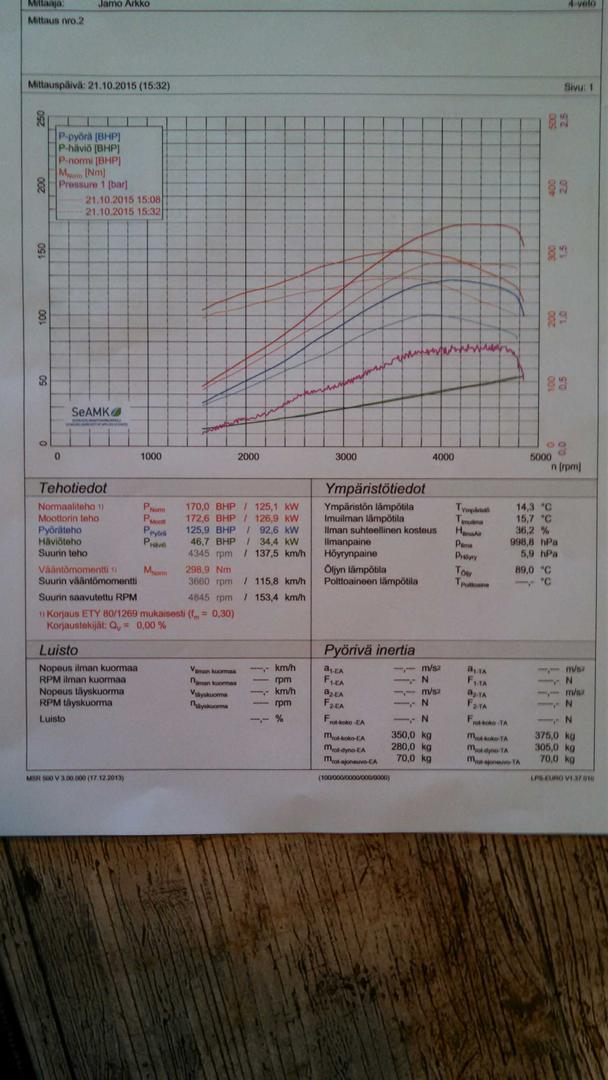

                              • Seinäjoki amk kävin hakemassa tehopaperin https://youtu.be/mblPZ4lCPmY
                                Viimeksi muokannut To87; 23.10.2015, 13:05. Perustelu: Julkiseksi muutettu video
                                • Video is private
                                  • Oikein mielenkiintoista. Sulla siinä pyörät pyörii ja vitonen mouruaa..
                                    Oisko jotain jännitävämpää? Vaikka tuloksia ja millä ne on saatu aikaan? Piikkilukemat on aikalailla yhtä tyhjän kanssa. Lapuista selviää eniten..
                                    • Tässäpä listaa, kyttilänjalka pakosarja ahdin td06sl2 16g big billetti siipi, kärjet 0.275 hflox, omavalmiste imusarja, ic 560x230 lähdöt samassa päädyssä, 3"rst putki 3 vaimentajalla.
                                      Maf on fyysisesti vain pois ei ohjelmasta vielä. Syöttöä vain evryllä lisää.
                                      • Jotain jännää tuossa on, kun vääntöä on vain tuon 300 ja sekin noin ylhäällä. Teholuokka vastaa lastutettua vakio-AEL'ää.
                                        • Vakio ohjelma ilman maffia ei oletetusti toimi niinku pitää....
                                          • Ahtoja ei oo nostettu niin sen takia antanee noin "vähän". Ahtopotikan kun laittais tai jopa ihan oikean ohjelman jos saisi jostain niin varmaan löytyis tehoja lisää.
                                            • Yllättävänkin vähän. Eikö suuttimet ruoki tarpeeksi, että nostaisi ahtoja? Kun käytännössä vakiolla jossa race suuttimet, lähtee jo enemmän tehoa ja vääntöä. Paketissa pitäisi olla potentiaalia paljonkin enempään, softausta kunnolla kehiin ja uutta mittausta :)

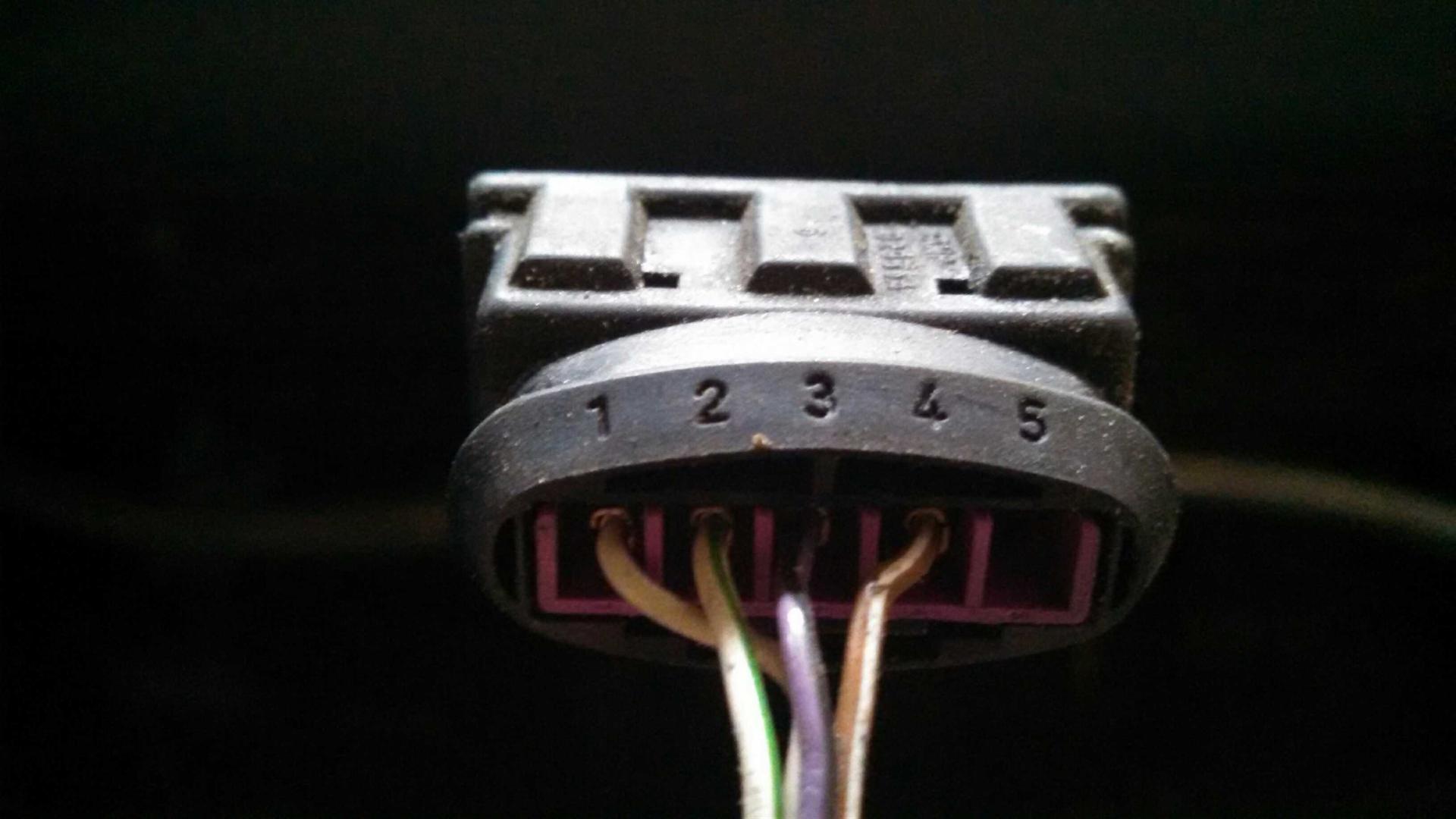

                                                    • Diodi hankittu, en löytäny selvyyttä mitkä 2 on oikeat johdot. Voisiko joku selvittää sähkökaaviosta nämä johdot.
                                                      • 1 ja 4 menee lämpöanturille, 2 ja 3 väliin diodi.
                                                        Edit. Diodi 1N4348 musta pää pinniin 2 päin. Hienosti pelaa nyt menohalut parani huomattavasti.
                                                        Viimeksi muokannut To87; 8.11.2015, 19:17. Perustelu: Korjattu
                                                        • Joskus selvitin volttimittarilla maffin läppää heiluttelemalla ja lämpöanturiin puhaltelemalla, että 2 ja 3 pitää yhdistää.
