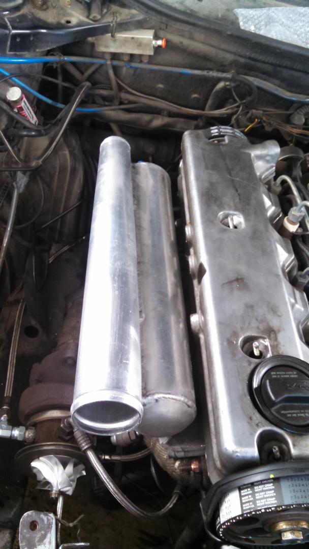

R5 tdi vireistämis mietteitä
  • Jotain tuon tapaista pitäisi varmaan itsekin alkaa värkkäämään, kun tuo Audin alkuperäinen imusarja on turhan tilaa vievä.
    Saa nähdä saako tuota Borg Warnerin S360V:tä koskaan mahtumaan tonne konehuoneeseen, saati sitten pelaamaan odotetulla tavalla :D Siihen saakka täytyy tyytyä "pikku-Holsun" (HY35) työntöön joka sekin vie aika mukavasti kun oli remontin aikana tottunut tuohon vajaavetoiseen lastutettuun automaattiin...
    • Pystyy siitä tekeen vielä pienemmän eli kartioputken isket suoraa siihen volvon omaan putkeen kiinni. Mulla sattui lojumaan kaapissa 3" al putki siksi vaihdoin isommaksi sen.
      • Siitähän tulee hyvä..Sanovat muuten että sitä putkien välistä uraa ei kannata avata koko matkalta ettei kotelo pullahda..
        • Tässä vaiheessa mennään nyt pitää laittaa 3kpl al tankoa sitomaan osia toisiinsa, eilen oli kyllä mielessä mutta tänään oli tyhjä pää päivällä...
          • Jep, kattokaa esim. Thuppun projektista. Kannattaa tukea hyvin se väli.
            • Käytännössä ac/dc tig, vasara, rälläkkä ruuvipenkki on ollu työkalut tähän projektiin...
              • En tarkoittanut sitä että pitäisi lähteä prässäilemään ja hienostelemaan, vaan että Thupullakin pääsi satsi pullahtamaan vaikka oli kuitenkin kohtuudella tuettu. Eli sen raon tukemiseen kannattaa suhtautua asian vaatimalla hartaudella.
                • Täältä löytyy aikas hyvä tieto pläjäys audin racing imusarjoista. http://www.bufkinengineering.com/intake%20manifolds.htm
                  • Laitoin 3 kpl 6mm takoa sitomaan osia. Enää puuttuisi 90 asteinen mutka, toisen päädyn muotoilu ja siihen 2kpl G 1/4 kierteet. Harmillisesti IKH valikoimissa oli vain yhtä merkkiä tuon koon kierre tappia 2 paketissa 39€ jäi ostamatta. Huomenna käydä kaverin työmaan kierretappi valikoima katsomassa.

                                            • Sain eilen vielä illalla imusarjaan loput osat kiinni.
                                              • Ihan mielenkiintoiselta vaikuttaa tuo imusarja. Pitäisi itsekin jotain alkaa sen eteen tekemään, samoin polttoainelinjat ajattelin tehdä 10mm nylonputkesta ja siihen joku sähköinen siirtopumppu sekä paluupuolelle 10- tai 13-rivinen öljynjäähdytin mikäli sen saa johonkin sopimaan.
                                                • No niin nyt se olis valmis [emoji4]
                                                  • Moottori ollut jo käynnissä [emoji4]
                                                    • Melkoinen alipaine jo tyhjäkäynnillä pitää kattella mittari missä alipainekin näkyyn. Melkoinen pullonkaula tuo prkl maf.
                                                      • Niinhän se on. Ilman toimii vehkeet paljo herkemmin. Onhan näihin 8bit ecuihinkin tungettu lankamaffeja.
