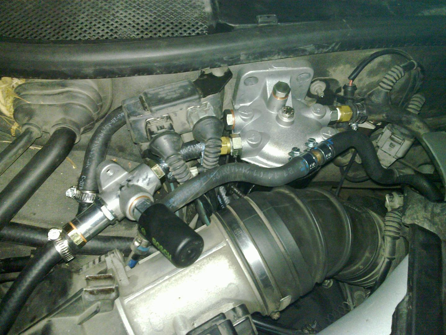

    Jep. Millikierteelle sopii 12mm letkuliitin. diffas toimitti mulle yhden kappaleen Originatorilta muistaakseni.
    Laitoin vielä putkiteippiä kierteisiin, ettei varmasti ota ilmoja.
    • #92
      Onko noita mätänetin "osanumeroita" jollain ylhäällä? Ja tuon käsipunpulla olevan jalan saatavuus kiinnostaa todella paljon, että onko tuo varaosatedullisesti.xxx ainut paikka mistä sitä saa?
      • #93
        Täälä tuli tehtyä ny suodatinvaihdon yhteydessä päivitys ilmavaivattomaan järjestelmään. Eli tuo yllä mainittu CAV:n suodatinjalka/paketti ja sitten tommonen "OEM" Boschilainen ilmauspumppu (osanumero näkyy kuvassa) takaiskulla :)
        Kannattaa noissa Jalan kupeissa vaihtaa se muoviruuvi vähä järeempään... täälä pullahti heti tiivisteet siitä huitsin nevadaan, siis kyseessä alu-kuppi eikä lasinen kuten ylemmissä kuvissa.
        Sen lisäksi hyödynnettiin alkuperäinen suodattimen kiinnitysmekanismi, mitä ylhäällä ei oltu tehty.
        • #94
          Sekä mikset liittänyt tuota paluu letkua tuon suodatin paketin kautta, onko siihen joku viisaampi syy?
          Näin sitä sivistetään itseään... :)

            Tuossa jalassa ei ole takasinkiertoa, siinä on vain vaihtoehtoja, että mihin suuntaan laitetaan letkuja.
            • #96
              cav jaloissa mm ja unf kierteitä...
              Mistäs liikkeistä löytyy noita millikierteellisiä letkuliitännöllisiä cav jalkoja?Tai vaihtoehtoisesti noita unf version 12mm letkukaraliittimiä. ikh versio on ainakin unf kierteellä ja siihen ei tunnu löytyvän mistään 12mm letkukara liitintä.Nippa patenteilla saisi kyllä toimivan mutta niissä osissa sisäreiän koko pieneen noin 8mm. Ja itse en ainkaan noin pieneksi miellellään kurista tuota polttoaine linjan kokoa.
              • #97
                Toi mun on unffi ja siihen teetätettiin custom letkulähdöt :) Oli hytikkaliikkees kyllä hyllytavaraakin edulliseen 20e/kpl hintaan...
                • #98
                  Kertoisitko vielä minkälaiset ne teetätetyt on ja mistä osista teit ne. Itsellä on kanssa jo tuommoinen unffi kansi ja ei viitsisi uutta enään ostaa. JKL hytikka likkeistä ei tunnu löytyvän hyllystä osia...
                  • #99
                    Ei tarkkaa tietoa, kun kaveri teki modauksen. Villi veikkaus, että "oikeanlaiseen" holkkiin sorvattu/kierteytetty toi UNF-kierre
                    • Saako noita muulla kun UNF kierteellä? Mulla on paluupuolella myös Motonetin diesel letkusuodatin R5 TDI kohdalla, mutta se on vain siellä, että näkee tuleeko ilmaa suodattimen jälkeen.
                      CAV jalassa tosiaan se ilmausruuvi pohjassa on hieman keksintö ja hotii sieltä helposti ilmaa, jos ei kiristä tarpeeksi. Ja sitten kun kiristää "tarpeeksi" niin se korkkaa.
                      • Mittasitko minkä kokoiseksi jäi nytten letkuliitännöissä Sisäreikä? Itse sain juuri modattua 1/2"unf / m12 nipasta letkuliittimen.porasin nipasta sisäreiän 8.5mm kokoon.Alkuperäisessä reikä siis 6mm.Porttasin myös suodatin jalan linjat 8,5mm kokoon. Sitten sorvasin m12 päästä melkein koko kierteen pois. Illalla jos asentelis paikalleen niin näkee vuotaako. Eli paketin hinta olisi seuraavaa 27€ ikh:sta täydellinen cav suodatinjalka+suodatin ja pari euroa nipat hytaflexistä ja vähän työtä päälle. Työkaluina tarvi porakoneen + 8.5mm terä ja viila sekä hiomapaperia.

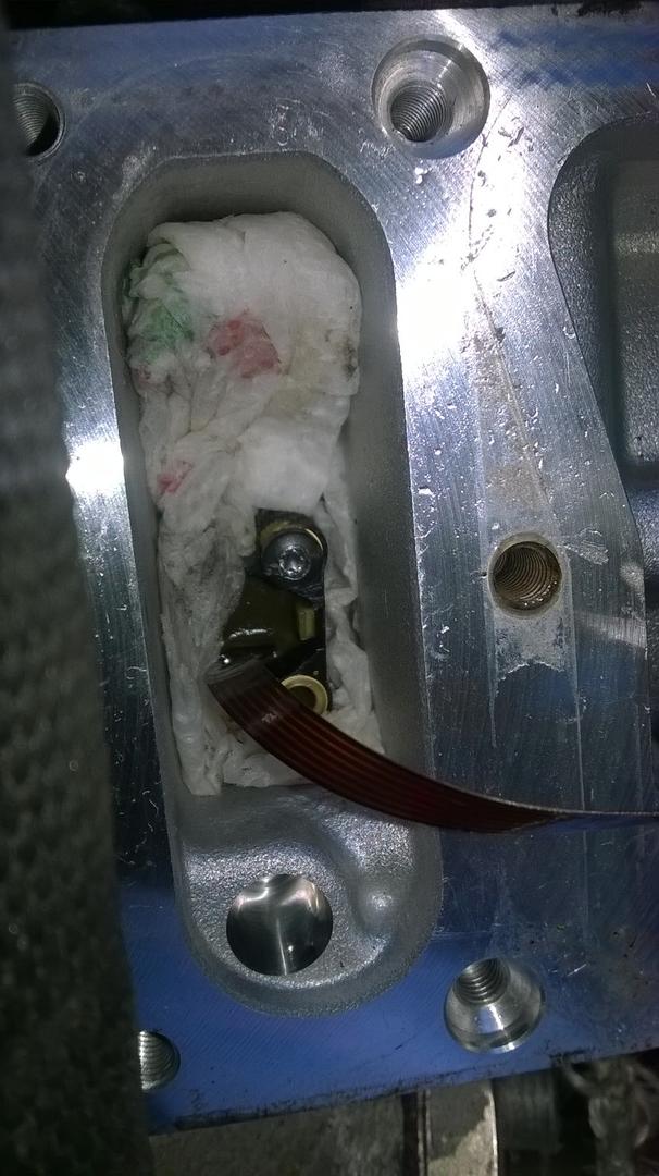

                                • Hajosi nyt myös itseltä tuo vp44 ohjausyksikkö. Tietääkö joku korjaajaa Imatran läheltä?
                                  • Pitäisi lähetellä pumpun Älyboxi iisalmeen korjattavaksi mutta yksi torx 10 kanta korkkasi. Ideoita millä saa auki?
                                    • Vähän ensin koputella vasaralla tx hylsyn kanssa.
                                      Sitten siihen torxhin väliin jotain muovia kuten esim. Karkkipussin muovikuoret. Kokeilla hakata avain pohjaan ensin kahdella kerroksella. Jos ei mene niin yhdellä. kääntää ja painaa alaspäin helvetin lujaa.
                                      Ja pitää siis olla torx avain missä noin 50mm jatko ja sitten sellainen väännin millä saat painettua alaspäin samalla kuin väännät. Eli 90 väänninsarjalla ei kannata lähteä vääntämään.
                                      Jos ei toimi niin menee lukkopihtien tms kanssa leikkimiseksi.
                                      Just kans oman otin irti, kun ei turbon herkistäminen poistanut vikaa. Kokoajan kylmänä startatessa startit venyy. Nyt ei enää "ahtanut" kylmänä ollenkaan, kun kone lämpisi niin välillä herää ja kun polkee pitempään niin hyytyy eli kuumenisiko tuo transistori pitemmissä kiihdyttelyissä.
                                      Viimeksi muokannut Vekke; 21.4.2014, 12:46.
                                      • Nyt olisi korjautettu ohjausyksikkö Iisalmessa. Auto toimii taas kuin uusi. Perus vp44 vika sieltä löytyi. Torxin sain irti kun lämmitin sitä kolvin kärjellä ja pienillä papukaijapihdeillä pyöräytti irti.
