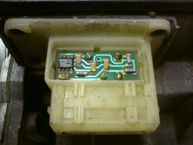

                                                      Täällä viimeinen Y2K10 ongelma AEL:ssä koski ilmamassamittaria ja ilmeni käytännössä siten, että huiput laski 100:sen pintaan. Kun piirilevyn reijät oli porattu 10 kymppikokoa suuremmiksi ja kontaktit tinattu tai muuten varmistettu niin löysin sitten sen "oikean" logiikkapiirin siitä töpselin juuresta ulkopuolella :)
                                                      Talttapäämeisselillä neliskanttisen kirkkaan muovihatun tiivisteliima irti ja kansi pois. Kappas, piirihän oli hukkunut veteen. Lutikallakin jalat oli vihreenä. Tarjosin messinkiharjaa ja pari piti welleröidä, sitten armollinen WD-40 balsami päälle. Niin kutinajorkkien laulu palasi työajoa elävöittämään.
