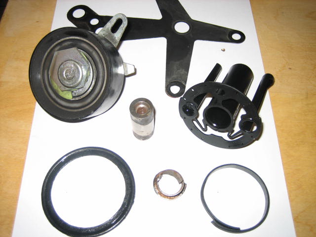

                                            Audi kulkee taas n. reilun viikon odotuksen jälkeen. VP44 on korjautettu Häkkisellä Turus ja Bosch Renkomäki teki asennukset. Hinta kyllä nousi arviodusta ja aikataulu venyi, kun ilmeni, että moniurahihnan kiristin oli kuulemma hyvinkin väljä ja siis vaihdettiin samalla. Koko kustannus 1820 e. Hinta putos alkuperäisestä satasen verran, kun hieman väännettii. Pyysin Häkkisen palauttamaan vanhat osat ja asentajakin pisti näköjään vanhat remmihilut mukaa. Jotta jotain tästä "rautapuolesta" oppisi, niin otin kuvan Häkkis-pussista ja toisen remmihiluista (jos ei ole sekaisin). Joku varmaan kertoo mitä pumppupuolella on vaihdettu -"aivot" ilmeisesti ainakin. Lisäksi mukana oli se katkennut pumpun hammashihna (167 cm) ja n. 125 cm ja 240 cm moniurahihnat. Saiskohan tuosta boksista hyvän varaosan jonkun gurun avulla ?
                                              Näyttäisi olevan ennakonsäätimen mäntä vaihdetuissa osissa. Sen pinnassa näkyykin jo naarmuja, kunnolla kun jumittuu niin menee myös kuoret (=koko pumppu) vaihtoon.
                                              Kai noita bokseja joku korjaakin mutta ei taida toimia (ainakaan muissa pumpuissa) ilman Bosch-huollon uutta ohjelmointia.
                                                Eli sen remmin katkeaminen on ehkä pelastanut kuoret halkeamiselta ?
