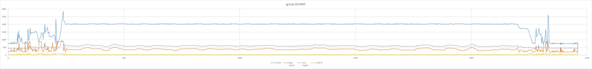

                                                  Lähdin tielle logittamaan. (Graafit liitteenä: Boost, MAF ja "zoomattuna" MAF & Boost päällekkäin.) Alussa ja lopussa on pätkä kaupunkiajoa sekä niiden välillä moottoritietä 2000 rpm kellossa.
                                                  Group 11 logissa ahtopaine seuraa hyvin tarkasti pyydettyä, kun ahdin ahtaa.
                                                  Group 03 logissa MAF on myös ok, kun ahdin ahtaa. Sen sijaan MAFin arvo on koko ajan moottoritiellä ajettaessa pyynnön yläpuolella. Logissa 212-238 sekunnin kohdalla on 5. vaihteella kiihdytys. Siinä pyyntö ja toteutunut (MAF & ahtopaine) ovat lähellä toisiaan 229 sekunnin kohdalta lähtien.
                                                  • Nouseeko ahtopaine mielestänne normaalisti? Maksimiahdot ovat noin 1,1-1,2 bar.
                                                  • Entä MAF, kun siellä ei näy yli 1000 arvoja?
                                                  • Miksi toteutunut MAF on moottoritiellä 100 km/h vauhdissa noin paljon pyydettyä suurempi?

                                                    Mielestäni ahtopaineet nousevat kuvaajassa normaalisti: Paineita ei juurikaan ole alle 1250 RPM, mutta tuon yläpuolella ne saavuttavat pyynnin nopeasti ja seuraavat pyyntiä.
                                                    Vakiomoottorissa MAF arvo 1000 on ymmärtääkseni ihan ok, mutta sitä en osaa sanoa miksi pyydetty ja toteutunut ilmamäärä eroavat noin paljon toisistaan. - Voisiko jossain olla ilmavuoto?

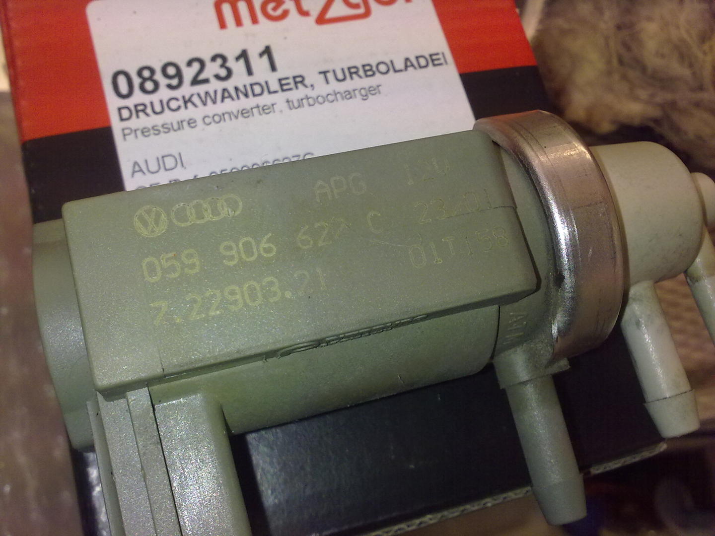

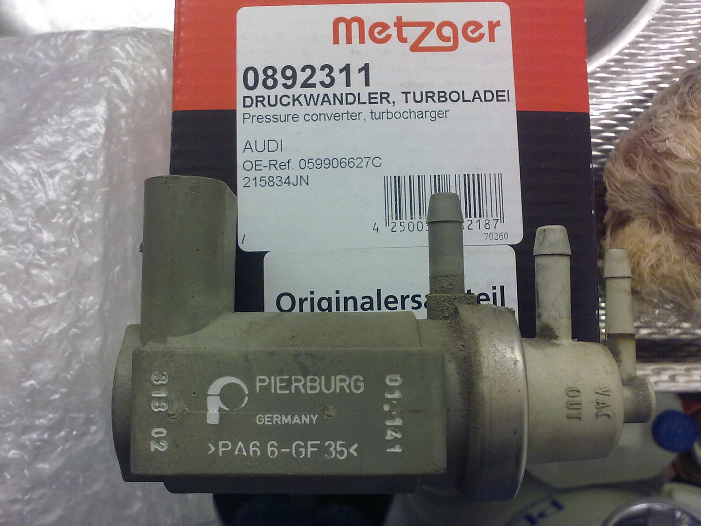

                                                            N75 taasko?
                                                            AKE puutui taas. Ahdot nousevat vasta 2500 kierroksen yläpuolella. Vikakoodeja ei ole noussut esille.
                                                            Tyhjäkäynnillä kokeilin ottaa N75 johdon irti ja laittaa takaisin paikalleen, jolloin ahtimen kalvorasia näytti säätävän solaa auki-kiinni. Tein tämän muutaman kerran, eikä takertelua ilmennyt. N75 oli myös aika lämmin, joten oletan, ettei sen sähkönsyöttö pätki.
                                                            Kalvorasia ei vuoda. Testattu imemällä letkusta. Solan säätövipu liikkuu normaalin oloisesti.
                                                            N75 on uusittu (Pierburg) aika tarkkaan 5kk sitten. Silloin oli myös perstuntumalla samanlainen ahtopaineongelma, mutta vika löytyi selkeästi 17 vuotta vanhasta N75 venttiilistä.
                                                            Nyt on vähän sormi suussa onko vika uudenkarheassa N75 venttiilissä vai missä...?
