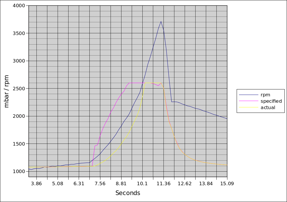

                          • Haraldh: Borg Warner ahtimen VTG-tekniikka ei häiriinny helposti nokikarstasta. Yleensä sen jumittuminen johtuu jäähdytysnesteen aiheuttamasta kuohnasta tai öljyn pikeentymisestä, jos ongelma on äitynyt niin pahaksi, että laakerointi on loppu. Kun käytit DP:n irti, niin näitkö vaaleaa kuohnaa? pahoin vuotavassa jopa egr:n laipaltakin on vuotanut..
                            Anturi kellon päässä kertoo eculle säädön tilan. Sitä seurataan suunnilleen tarkasti. :)
                            • Ei näkynyt valkoista, ainakaan ennen Mr Musclea. Ihan mustalta näytti. Öljyä ei kadota kamalasti, ehkä pari litraa 30 tkm. Syylarinesteekin ovat pysyneet paikoillaan.
                              Tarkoittaako tuo "suunnilleen tarkasti" että toleranssit on kuin venäläisessä metsätraktorissa, eli saa heittää tuo säätö melkoisen paljon ennen kuin tulee virhekoodeja?

                              • Tuolla tavalla ne ahdot nousee kakkosella kun lähtee noin 1100 rpm lappu lattiaan tyylillä. Ei taida olla ihan OK että kestää sen pari-kolme sekuntia ennen täysiä ahtoja?
