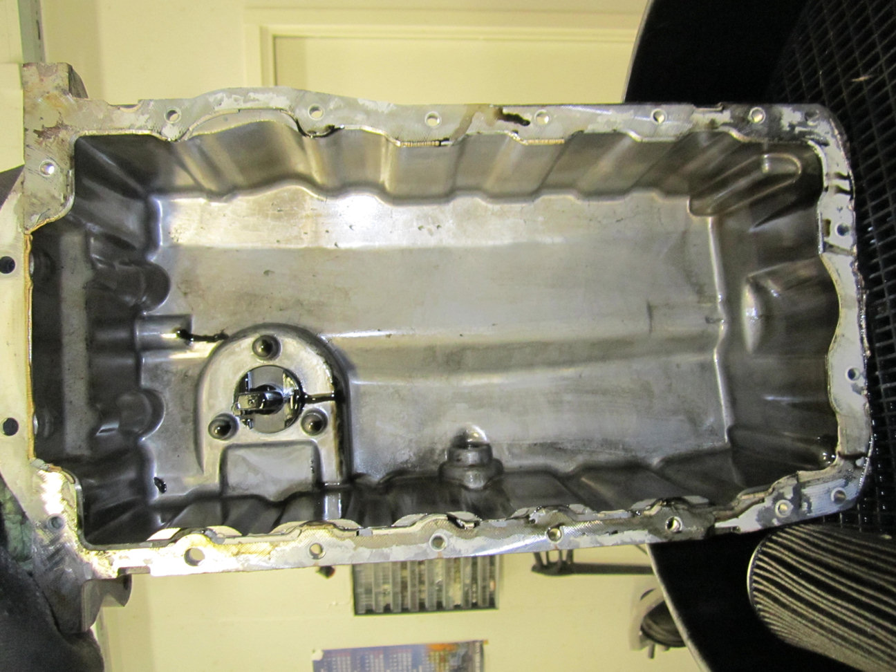

      • Kun välillä saa lukea, että nämä karstaa ja töhnää itsensä tukkoon, niin pari kuvaa omasta 235tkm ajetusta BKD:sta. Ostin nelisen vuotta sitten, jolloin ajettu 180tkm. Siitä lähtien Teboil Diesel Diamondilla ajettu noin 20tkm vaihtovälein.
        Kuvissa ainoastaa öljypohjasta kerran kevyesti rätillä pyyhkäisty öljyt kuivaksi ja alakerran tiivistyspinnalle suihkaistu jarrukliineriä, joka valunut öljypumpun kylkeä pitkin. Imukanavassa vähän imusarjan saumasta irrotuksessa pudonnutta pölyä. EGR:ssä ohuesti pinnoilla irtoavaa nokea, ei karstaa. Tosin avasin sen jo reilu vuosi sitten kerran, mutta silloinkin oli sama tilanne eli ei olisi tarvinnut silloinkaan avata.

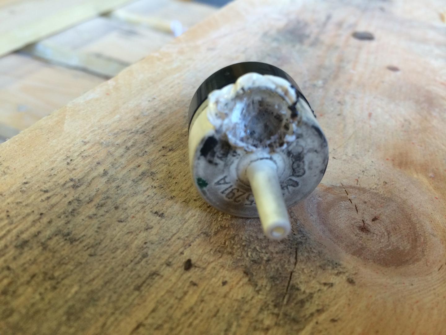

        • Itseä loistavasti palvellut BPW säikäytti tänään pahasti. Avopuolisko soitti kotimatkalla, että auto ei kulje mihinkään. No avopuolisko tuli kotiin ja minä lähdin auton kimppuun ja totesin heti pienellä koeajolla että turbo on poissa pelistä. Onneksi omistan edes tuon OBD-mokkulan ja tabletin.
          Vikakoodi: P0299 Turbo / Supercharger Underboost
          Tässä vaiheessa kirosin. Turbo remontti tästä konkurssista enää puuttuikin. No ajattelin vielä vilkaista konepellin alle ja katsoa jos vaikka olisi vain joku letku irti.
          En löytänyt mitään. Sitten soitto työkaverille jolla oli alipaineletku poikki ja passatin meno loppui. Tässä vaiheessa olin katsonut jo turboonkin ja todennut että siellä ei ulkoisesti näyttänyt olevan vikaa. Sitten siinä alipaineletkuja katsellessa totesin että onhan siellä vikaa.

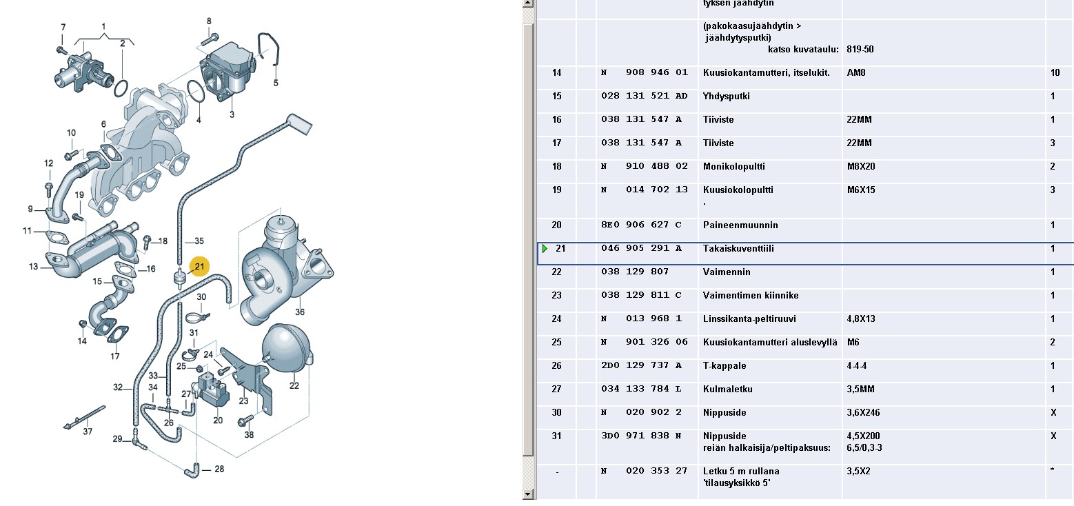

          Kysymys kuuluukin että onkos tuo nyt jonkinlainen takaisiniskuventtiili vai mikä? Uskaltaako tuolla nyt ajella ilman tuota? Meinasin kyllä heti käydä paikallisessa varaosapuljusta kysymässä vastaavaa osaa.
          Laitoin tuohon nyt väliaikaisesti pienin putken pätkän niin sain todettua että siinähän se vika on. Tuo venttiili ottanut pakosarjan pulttiin kiinni ja sen takia ottanut kipeää.
          • Missä tuo nyt sitten sijaitsi? Tuo varaosanumero on kuvassa jääänyt ikävästi piiloon.
            • Tuo on kahden alipaineletkun välissä ja letkut lähtee koneen vasemmassa kyljellä olevasta alipainesäiliöstä? Tai näin ainakin oletan että se nyrkin kokoinen pallukka on jonkin näköinen alipainesäiliö, siitä letkut jatkavat matkaa koneen taakse. Tuon osan osanumero on 046905291A.
              Näytti Tepolla maksavan 19,11e.
              Tänään kävin pienen lenkin heittämässä autolla ja toimii loistavasti, eikä anna enää vikakoodia.
              • Tuollaisessa paikassa se sijaitsee.
