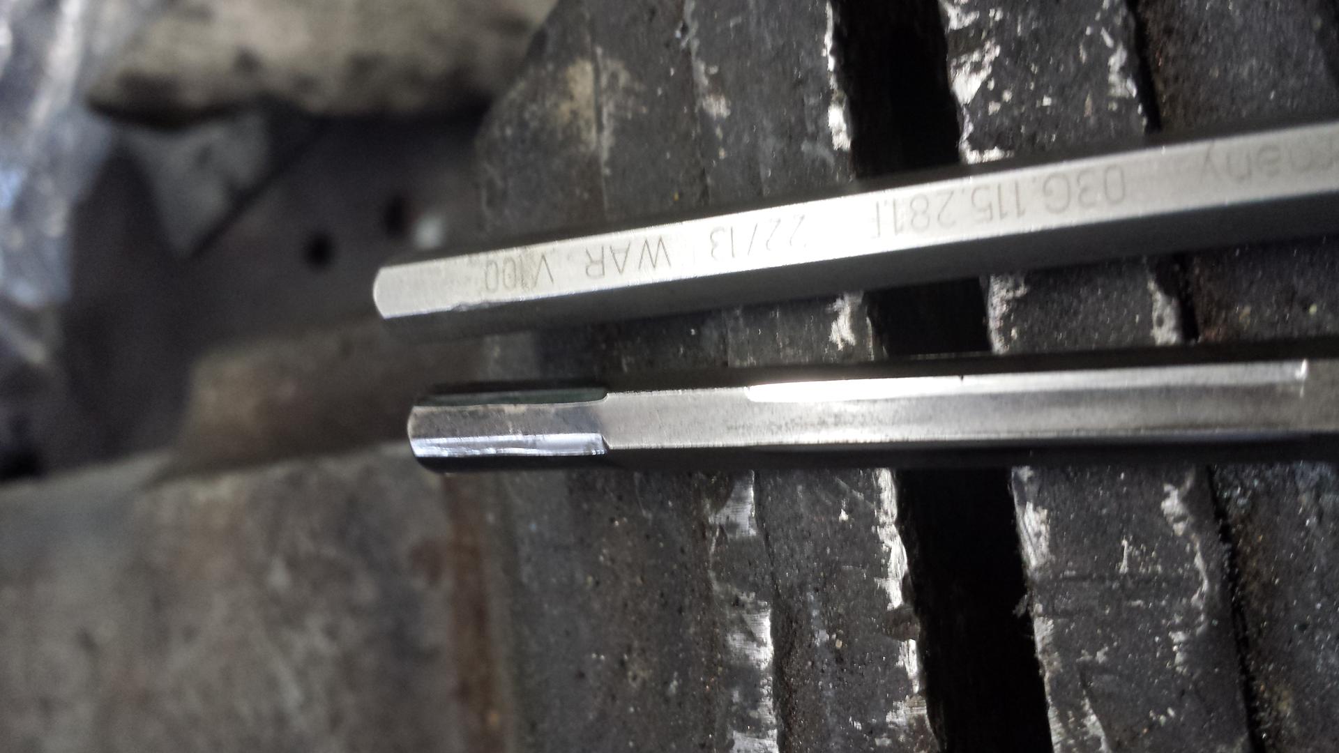

                                                  Omaan BPW koneiseen myös vaihdettu öljypumpun akseli. Ei enää paljoa varmaan kilometrejä edessä olisi ollut kuten kuvasta näkee. Itse katselin vierestä kun kaveri vaihtoi käytännössä. 270tkm mittarissa.
                                                  • Tuomas, onko tuo sinun BPW ketju- vai ratasversio?
                                                      Ratasvetonenhan tuo on.

                                                            Ennen kuin heittää sokkona uuden tapin, kannattaa katsoa reijän kunto koko matkalta. On aika yleistä että reikä on itsessään myös pyöristynyt, joka aiheuttaa uuden tapin kulumisen ja toisaalta uusi tappi kuluttaa reikää entistä pyöreämmäksi, josta seuraa itkua ja hammastenkiristystä sekä lompakon nopeaa keventymistä.
                                                              Onkos siihen valmiiksi pyöristyneeseen mitään muuta apua kuin vaihtaa tuo koko moduuli. Moduulin päästä eniten tuota pyöristymistä oli ja pumpun kohdalla melko pientä vielä oli.
