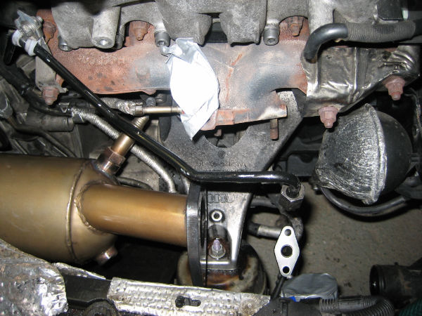

                                                          • Ulkoa muisteltuna, pois edestä seuraavat osat:
                                                            -Maf:n piuha irti
                                                            -Ilmanputsarinkotelo pois
                                                            -Imuputki pois turbolta
                                                            -EGR ja sen jäähdytysputki 2.0TDI:ssä
                                                            -Kellolta alipaineletku
                                                            -Alakautta öljyn paluuletkun irroitus
                                                            -Alakautta coolerille lähtevä ahtoletku pois (pikaliitos)
                                                            -Alakautta turbon tukirauta
                                                            -Öljyn tuloputken irroitus turbolta
                                                            -Turbon laippojen mutterit
                                                            ... sitten se oiskin jo aika lailla ujuteltavissa yläkautta pois
                                                            Tuossa modatusta 2.0TDI BPW:stä keskeneräistä kuvaa, joskus menneiltä ajoilta.
                                                            S/U mallin 12/13mm lenkkejä on hyvä olla työkaluna, muuten perus työkalut.
                                                            Uusia joutuu ainoastaan kuparimuttereita, olikohan 8kpl 8mm kuparimuttereita noihin turbon ja EGR:n laippoihin. Muut menee vanhoilla osilla.
                                                            jotain varmaan unohtu.
