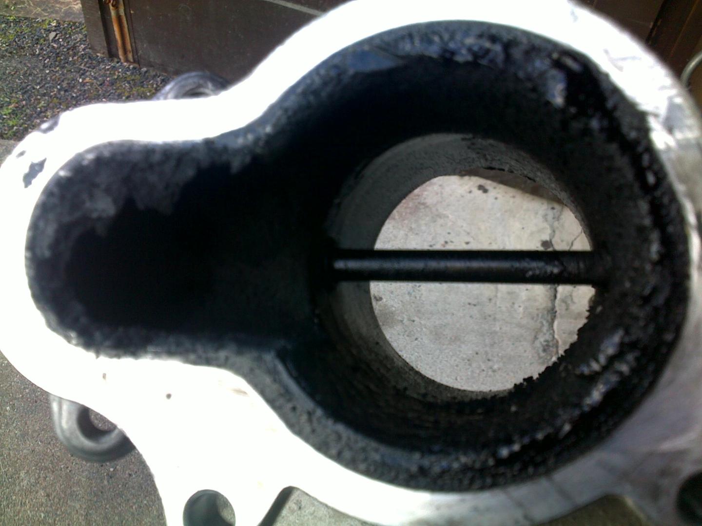

              • Laitetaas tähän omista kokemuksista/ongelmista juttua. Potilas on 223000km ajettu A6 -05 BLB kone DFP:llä ja oireet olleet jo jonkin aikaa seuraavat: normikäyntilämpötillan lämmenttyään(n. 7min ajon jälkeen) nykii kiihdytettäessä niin, että paikat lähtee hampaista. Tuo nykiminen tuntuu siltä kuin syöttö tms katkeaisi hetkeksi, eli ei mitään nypytystä. Tätä yleensä jatkuu muutaman minuutin(välillä pidempäänkin) jonka jälkeen taas mennään ihan normaalisti, tuo korostuu vielä pahemmaksi kostealla/sadesäällä. Välillä auttaa jos käyttää virrat pois ja käynnistää uudelleen.

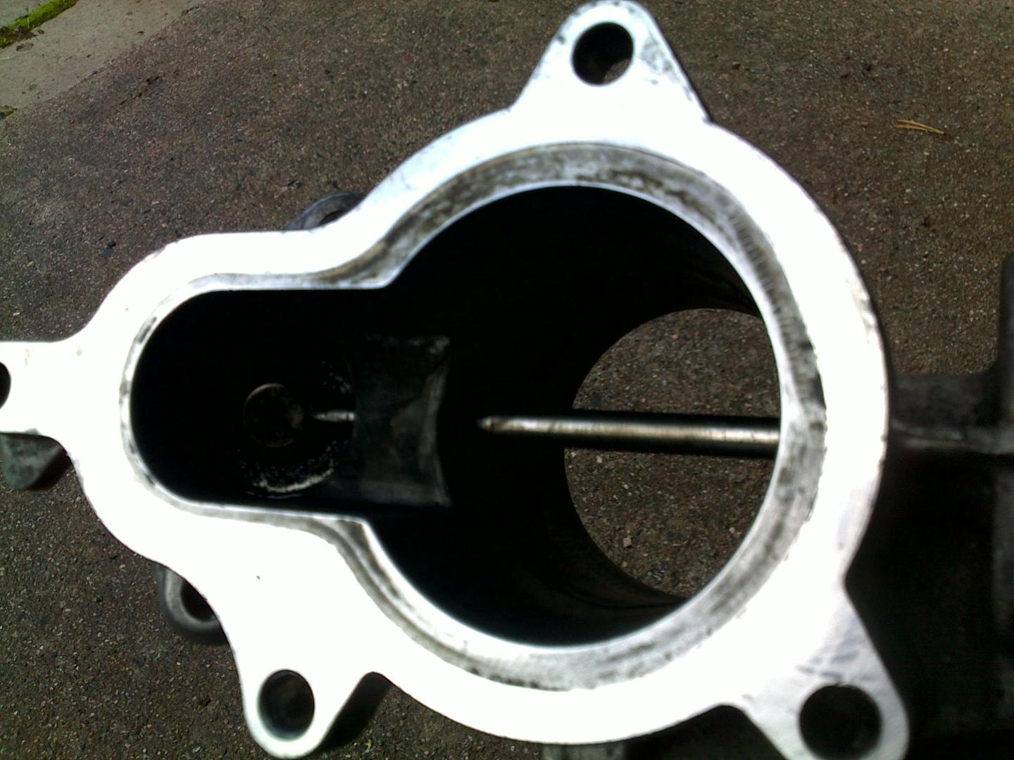

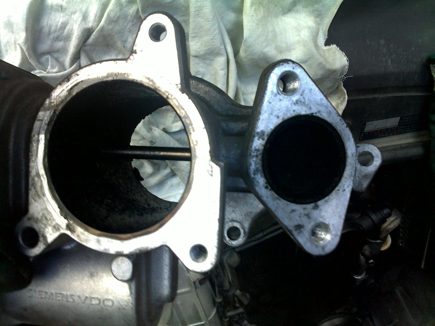

                Viikonloppuna sain sitten aikaiseksi tuon EGR:n tutkimisen ja olihan se tukossa, mutta oireet ei täysin poistuneet tuon puhdistuksella hivenen lievenivät kuitenkin. Tosin alavääntö ja muutenkin kaasupolkimen vaste parani takaisin normatasolle. Pitäisikö jatkaa puhdistelua tuonne imusarjan suuntaan jos tuo venttiili oli tuossa kunnossa niin imusarjakin saattaa olla aika kauheassa kunnossa? Onko tuon imusarjan irroittaminen ja puhdistus ns. yhden illan toimenpide?
                Täytyy vielä käväistä jossain lukaisemassa vikakoodit, josko sieltä sais selville mikä tuossa vielä mättää? Nummelan lähellä kenelläkään kaapelia ja aikaa lukaista nuo koodit?

                • Kutistavaa tiivistettä tuo huutaa, ei muuta. EGR:n vaihtamalla voi myös korjaantua hetkeksi, mutta tod.näk aloittaa saman homman uudestaan jossakin välissä.
                  • Tuo imusarjan likaantuminen/puhdistus kiinnostaisi meikäläistäkin...EGR on tuohon omaan kapistukseen vaihdettu 30tkm sitten ja supistavan tiivisteen vaihdoin pari tkm sitten...Ihan mielenkiinnosta tekisi mieli kurkata vielä imusarjaan...Onkos näissä kuinka tapana kerryttää karstapaskaa sinne...?
                    • Ei siellä ole kuin pehmeää öljymoskaa, ei kokkareita. Puhdistin egr:n 2 kertaa 30tkm aikana ja melko kosmeettista hommaa se, siis ei vaikuta toimintaan mitenkään. Imusarjaan näkee hieman sisään, samaa pehmeää liejua siellä on millin paksuudelta.
                      Nykyisessä 100tkm ajetussa 1.9:ssä aletaan jo puhua senteistä :) Kun vaan jaksaisi...

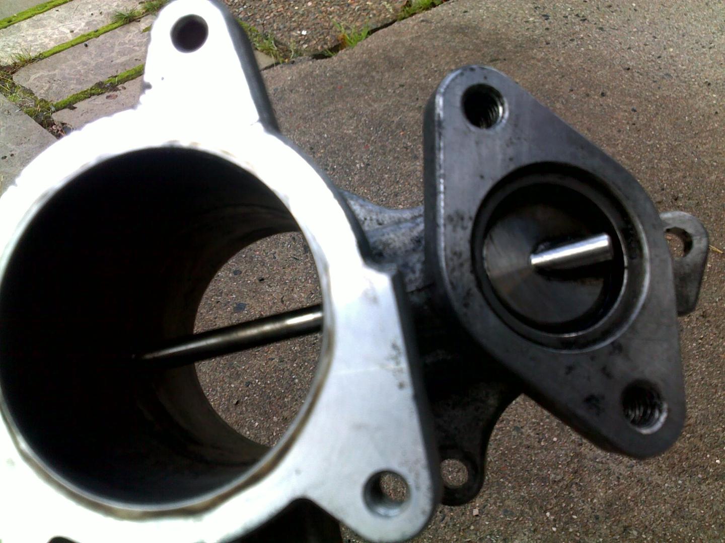

                      • Noita teidän EGR:riä katsellessa yhä ihmetyttää, että Golfin BKD:ssä EGR oli vain hyvin kevyen kuivan karstapölyn värjäämä. Sellainen sprayn ohut pölykerros. Purkuhetkellä mittarissa oli 188tkm, josta itse ajanut Suomessa vajaa 20tkm. Ja erittäin epätodennäköistä, että sitä joku olisi aiemmin jo putsaillut. Günther vissiin vedellyt työmatkat autobahnilla :)
                        Saa nähdä miltä se näyttää nyt parin Suomen talven jälkeen.
                        • Aika paljon vähentää tuota karstoittumisongelmaa kun jaksaa / muistaa kiihdytellä reippaasti. Vaihdot siinä 3000rpm + tietämillä niin pysyy paikat auki.
                          Itsellä oli omassa Golfissa EGR:ssä ja kaasuläpässä 120tkm ajettuna noin millin kerros karstaa. Nyt en ole supistavan tiivisteen vaihdon jälkeen aukaissut, mutta veikkaan, että ei ole juuri lainkaan.
