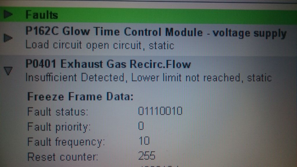

    Tossa on noi ahdot. Penkityksen/ohjelmoinnin jälkeen on takavaimentimet heivattu mäkeen ja tilalle laitettu suorat putket. Samoin yksi uusi vikakoodi tulee jatkuvasti tuosta egr:stä. Siitä on tuo kuva.

    • Ahdot ja duty on ok, ei pitäisi matalat MAF arvot johtua noista.
      • Väsynyt maffi? Jos Pekka innostaa, niin tule joku ilta käymään Tuusulassa niin kokeillaan toisella maffilla.
