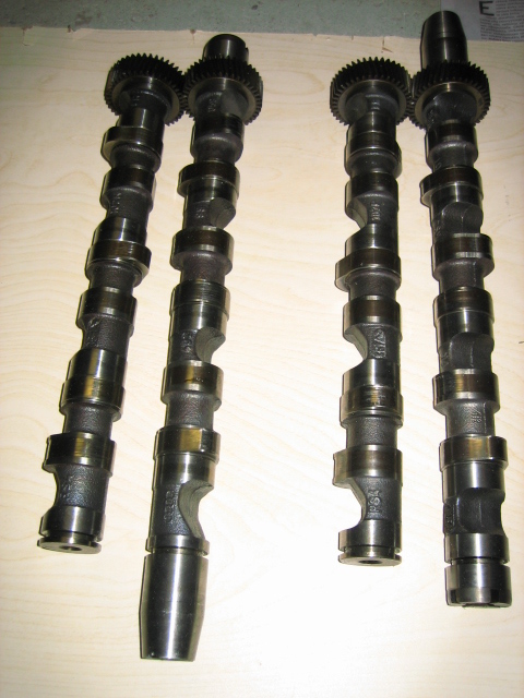

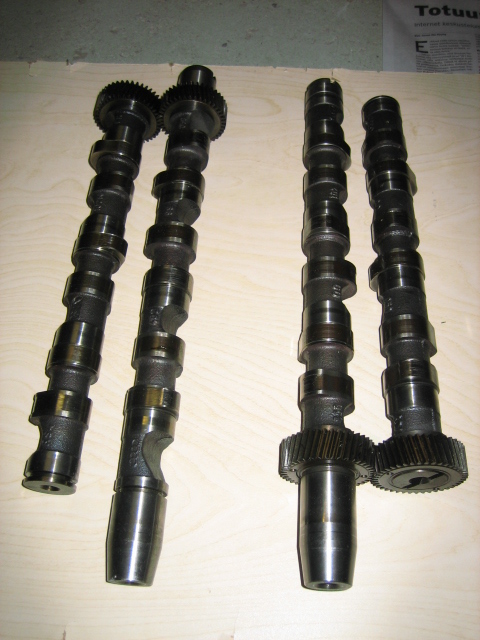

                            Jotta tutkimus olis "tieteellisen tarkka", niin korjaisin urasyvyyslistaa siten, että akselikapulat ja olis kuvassa ja listassa oikeassa järjestyksessä. Eli onko tässä uudessa kuvassa akselit nyt oikein päin ? Tämä siis katsottuna keulasta perään ja vasen/oikea-akseli ja myös sylinteriryhmä v/o olis niinkuin ne koneessa ovat. Mulla kun ei ole vielä albumia tai räjäytyskuvaa ko. kohdasta.
                            Teen sitten myös listan ajetuista kilometreistä yms. samaan syssyyn. Otetaan tästä sairaskertomuksesta kaikki irti, kun kerran alettiin...
                              Ei ole kuvassa oikein, hihnapyörät moottorin etupäässä joten nuo kartiopäät pitää olla eteenpäin. Kuskinpuolella hammaspyörät edessä, pelkääjänpuolella takana.
                                Siis näinkö ? Eli kartiotapilliset molemmilla puolilla keskemmällä.
                                  Oikein! Ruvetaan vihdoin saamaan ongelmaa sarvista kiinni niin voidaan hyvässä lykyssä löytää se oikea syy. Ei käy niiden uusien aksiloiden kassa sitten köppääsesti jos vaikka ei kuluminen olekaan aineesta kiinni. -Siltä muuten alkaa vähän näyttää että puheet huonosta karkaisusta orkkisnokkien kohdalla saa unohtaa.

                                    Selvä - formulat paketissa, siis jatketaan. Ohessa kulumisurat vielä uudestaan taulukossa. Jos en sitten seonnut järjestyksessä, kun pyörittelin kapuloita ohjeiden mukaan ja päivitin tiedot. Sen alla sitten huoltotilastot eli LL-ohjelmassa on ilmeisesti siis pysytty, mutta öljyjen "välitankkauksia" ei ole tehty. Olisko se muuttanut tilanteen..... "Savonmaan laboratoriosta" tuli pyyntö saada kepit nähtäväksi ja olen luvannut lähettää. Moottoreista sinänsä ja vielä vähemmän dieseleistä on meikäläisellä tietoa, mutta tuosta karkaisun onnistumisesta alkuperäisakseleissa olis ajatuksen tynkä. Jos lähdetään siitä ilmeisestä tosiseikasta , että moottorin lämpötilat eivät karkaisua nokissa heikennä, niin otetaan kulunut kapula ja mitataan kovuus kulumisuran ulkopuolelta ehjästä alueesta ja verrataan "uuden aallon" nokkiin.

                                      Tilastosta huomioitua, pahimmat kulumat näytttää olevan akseleiden 'vapaissa' päissä, eli niissä päissä, joissa ei ole hammaspyöriä. Mistähän moinen vai sattumaa?
                                        Ei tuohon ihan äkkiä selvää logiikkaa löydy. Kuintenkin viitteitä siitä että lähempänä laakeripukkia olevat ehkä vähemmän kuluneita kuin ns. yksinään olevat. => voitelu? -Silti joukossa on selkeitä poikkeuksia.
                                        Pitäis saada lisää materiaalia niin tulis kattavampi otos...

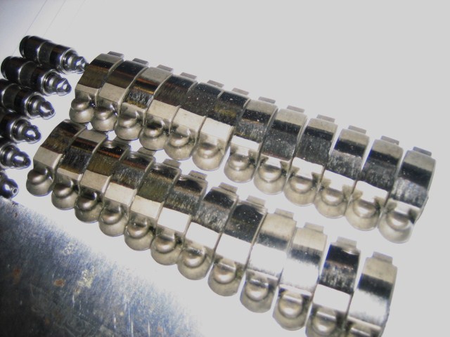

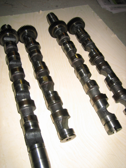

                                          No nyt olen hypistellyt tämän "ketjun" nokkia ja pari huomiota:
                                          -hydr. venttiilinnostimien päät myös kuluneet voimakkaasti. Eli venttiilin jousivoima on todella kova, lieneekö tässä tuplajouset? Voisikohan pärjätä hieman miedommilla jousilla ja onko saatavana?
                                          -paininvipujen vastinpinta nokkaan nähden voisi olla yli 2mm leveämpi. Ovat aika kapeaa tavaraa ja kun voitelu on välillä heikkoa.

                                            Jarmon kanssa olen samaa mieltä keinuvivuista. Melkoisia oravankynsiä ovat. Aivan naurettavan kapeiksi tehy, vaikka nokassa olis tehollista pintaa ollut käytettävissä enemmän. Käsitykseni mukaan se pari milliä leveyttä lisää olis laskenut painetta aika kivasti nokan ja laaharin välillä. Missäs teettettäis koesarja laahareita? -Nojoo... ei tää nyt niin dramaattista ole jos kerran 1,9 pumppareistakin tulee alta satkun ooppeleita :D

                                                Noniin: Nyt on sitten käyty nokkatohtorilla esittelemässä onkelmatapaukset. Tuomio oli seuraavanlainen: - Liian suuri pintapaine osittain hassun geometrian johdosta rikkoo ensin laaharit, sitten nokan. Nimittäin kun katselee noita laahareita, toisia niistä nokka painelee läheltä hytikan niveltä. Tämä ilmiö on ainoastaan osassa laahareista. Kulumakohdasta näkee eron. Toiseksi nokkien rampit ovat negatiiviset. Ts. nokka "paiskaa" venttiilin auki. Tämä vielä lisää painetta laaharille.
                                                Mestari lupasi kunnostaa nokat hiomalla, ja samalla hiukan muuttaa rampin muotoa suotuisammaksi. Nosto pienenee noin kympän, mutta sillä ei ole pirunkaan merkitystä tehoihin.

                                                  Tuo selittää epätasaisen kulumisen nokkien välillä ja näiden hydraulinostajien pallonivelten kuluman. Syy ei siis ole liian jäykissä jousissa, kuten aiemmin arvelin.
