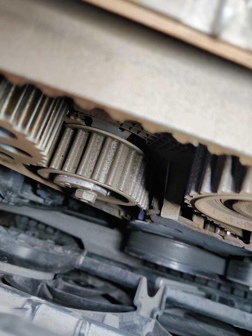

    Eli homman nimi on se että 2.0tdi (2012) moottorilla oleva vw jätti aivan yhtäkkiä tielle. Startista ei yrittänytkään käynnistyä. Startin ääni oli ensimmöiset sekunnin kaksi normaalihko ja sitten sellainen ikäänkuin startin hampaat eivät ottaisi kiinni tms.vastaava.
    Hinattiin auto kotiin ja luin vikakoodit (4096 P0016 CMP SENSOR G40/ENGINE SPEED SENSOR G28 incorrect correlation) eli viittaisi siis jaon olevan pielessä.

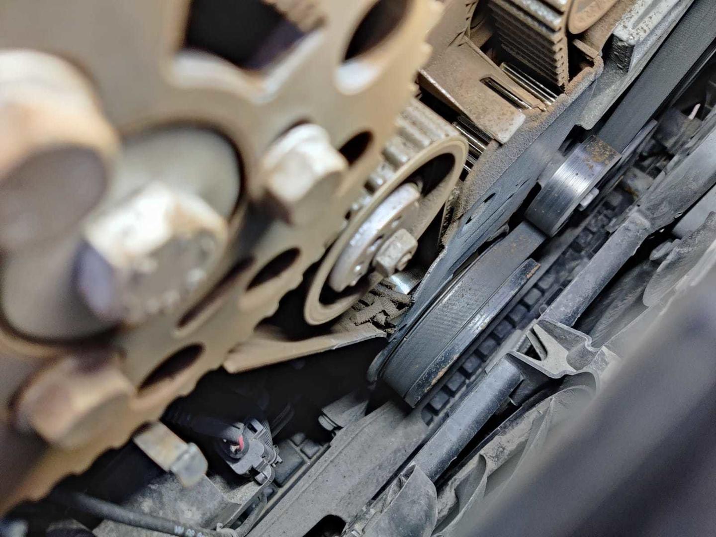

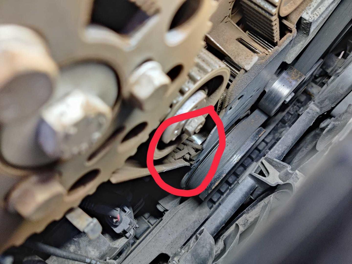

    Hammashihna kuitenkin kireä mutta startatessa ei kuitenkaan ainakaan nokkaakselit liiku. Hihna liikahtaa vain aivan vähän ja palautuu käytännössä samaan kohtaan aina. Tämän hetkisen tilanne arvion mukaan kampiakselin päässä oleva hihnan alue ilman hampaita ja tästä syystä ei pyöritä. Mitä mieltä olette?
    onko tässä kohtaa jokatapauksessa kyse jakoremmin viasta ja näin ollen siis kannen tuhosta vai voiko olla esim että jokin muu olisi hakonnut ja aiheuttaisi kaiken tämän. Moottori oli vaimon mukaan vaan lakannut vastaamasta kaasuun ja ilmeisesti myös samalla sammunut.
    Olisin hyvin kitollinen jos osaisitte antaa mitä vain ajatuksia. Jakopäällä ajettu noin 100 000km. Kyseessä VW Touran 2.0tdi 2012 DSG
    kiitos

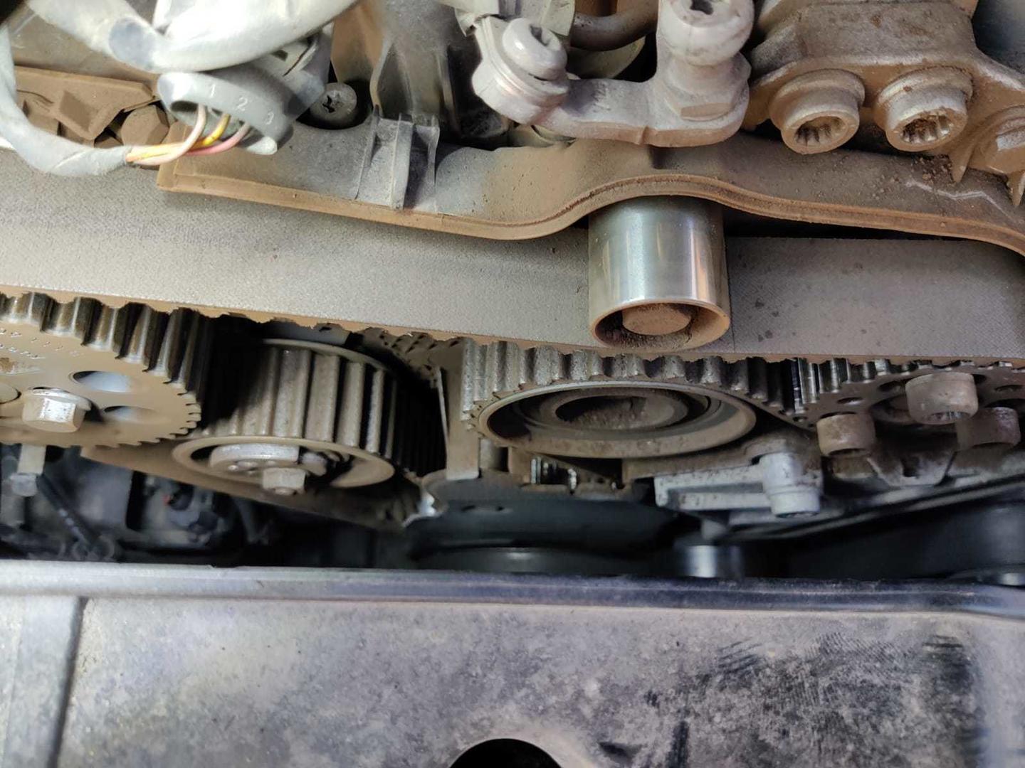

      100 000 ajettu mutta ehkä neljä vuotta sitten tehty jakopää, voi olla viisikin mutta ei kuitenkaan 8 vuotta. Olin varmaan epäselvästi kirjoittanut. Koitan huomenna tsekata tarkemmin hihnan. Jos tämä hampaiden puuttuminen on syynä niin ainoa vaihtoehto on että niitö puuttuu nyt nimenomaan sieltä kampiakselin kohdalta koska muuten remmi pyörisi. Onkohan olemassa mitään saumaa että jotain muuta olis hajonnut eli siis niin että kansi olisi selvinnyt ehjänä? Hihna on kyllä hyvän kuntoisen näköinen näkyvältä osalta eli siis ylemmän suojan alta näkyvältä osalta.

            Kiitos vastauksista. Jos auto ei olisi sammunut kesken ajon niin silloinhan varmaan voisi olla tuuri että ei olisi juuri mitään rikki koska ei tässä kohtaa enää liittyisi jakopäähän. Taidan tehdä niin että avaan jakopään alemman suojan niin että pääsen näkemään kampuran alueen tapahtumia. Hitto että harmittaa kyllä.
              Minkä merkkinen remmi lie kyseessä?

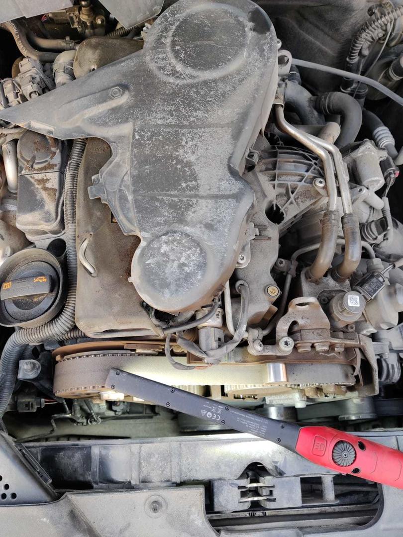

                Jos vaan muistan niin voin laittaa tänne vähän tarkempaa raporttia kun saan kannen pois. Mutta sen mitä tänään tutkein niin ei hyvältä näytä..
                  Nonii, jos jotakin sattuu kiinnostamaan niin nyt vasta sain auton takaisin ajoon. Eli kaikki pakoventtiilit oli mennyt kokonaisuudessaan hajalle, imu puoli ei ollenkaan. Se oli niin että noin 20cm matkalta jakohihnasta hampaat pois. Kilometrejä olisi ollut vielä varaa vetää vaikka kuinka mutta remmin ikä oli syynä. Oli siis liian vanha ja hapero jakoremmin.
