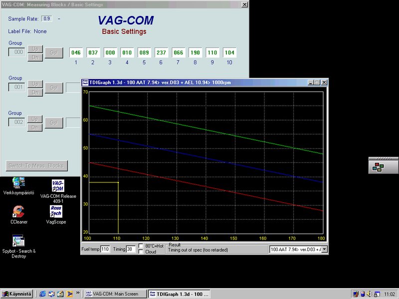

                                                    • Tuli hankittua se lisenssi VAG-Comiin ja ensimmäinen operaatio oli
                                                      ajoituksen tarkistus.
                                                      Vaihtoehtoja tuolle moottorille on kaksi. Toiselle 1000 rpm, toiselle 1200 rpm ja kun jengakellossa luki 1000 rpm, oletan että osui oikea. 1200 rpm vaihtoehto olisi ollut kartalla, mutta myöhäisellä sekin.
                                                      Kyllähän se on myöhäisellä ja aika kovastikin. Seuraavaksi pitää ruveta metsästämään ohjeistusta tuon korjaamiseen.
                                                      Kai se tuota nokka-akselin päässä olevaa hammaspyörää siirtämällä onnistuu, vai onko siihen joku kätevämpi konsti?
                                                      Viimeksi muokannut arto s; 6.12.2008, 11:26.
                                                      • Hankala on säätää siitä hammaspyörästä, menee liikaa kerralla.
                                                        Oikea tapa on kiertää pumpun runkoa, kiinnityspulttien reiät ovat soikeat. Kehältä 3 pulttia löysälle ja pumpun takapäästä 1, sitten vaan säätämään. Tuota voi säätää vaikka auton käydessä kunhan on varovainen.
                                                        • Eli kaveri mukaan.
                                                          Mites muuten tuon IQ:n kanssa, voiko sitä roplata sähköisesti eli vag-comilla vai onko ihan puhtaasti mekaaninen säätö pumpun kannesta?
                                                          Siinähän se kai menisi samalla, kun ajoituksen säätää..

                                                          melkein tekisi mieli mennä kiukuttelemaan paikalliseen VAG-huoltoon, jossa pumpun hihna vaihdettiin ja kävin vielä erikseen kerran tarkistuttamassa ajoituksen. Kunnossa kuulemma oli..
                                                          Viimeksi muokannut arto s; 6.12.2008, 17:23.
                                                          • Vag-comilla säätövara on hyvin pieni eli vasara käteen ;)
