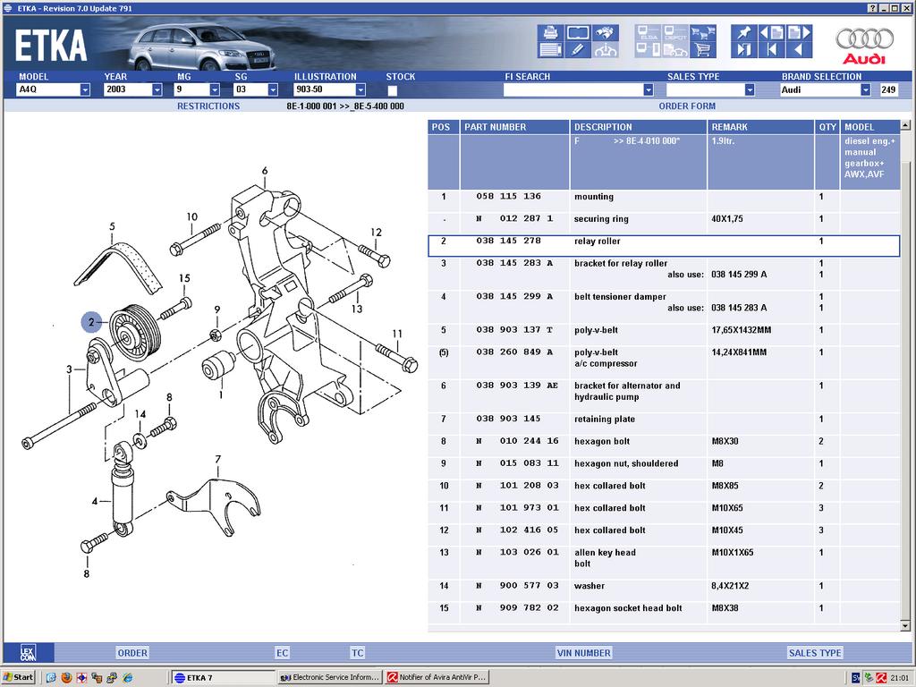

              AVF koneessa on ennen 5/2003 valmistetuissa pikkuruisen mopo-iskarin kaltainen värkki, joka on nivelletty pitkällä pultilla (osa 3:n pultti kuvassa).
              Purku jatkui, sillä nyt pitää saada koko se alumiinen apurunko irti jotta poikkimenneen pultin jämät saisi ulos. Tai olisi edes toivetta moisesta. Nyt tulee se toinen ottaa päähän. Termarikotelon alla on yksi pultti. Tämä tarkoittaa sitä että vain sen takia pitää koko jäähdytysjärjestelmä tyhjentää! Tähän jäi tämän päivän ruuvaukset, takapaksissa on laturi, työkalut, kiristinasetelma jne. Huomenna ostsolistalla kait koko osa 3, osa 2 (oli saanut hiukan kipeää reunastaan) ja osa 4. Sen lisäksi termari, o-rengas ja G12 nestettä tuhat litraa.
              Tulipa pitkänlainen tarina, mutta toivottavasti joku oppi kuuntelemaan vikinöitä vähän sillä korvalla, ja tarkistamaan em. pultin kireys aina hihna-huollon yhteydessä.
                Nyt olisi kiire, tietääkö kukaan minkäpituinen se pultti tuossa edellisen viestin liitekuvassa kohdassa 3 on? Kierteetön osuus on mitattavissa juuri nyt mutta kuinkakohan pitkä se kierteellinen osa joka menee osaan numero 6?

                edit: M8 kuusiokolo, kova pultti, noin 12 cm pitkä (jouduin sahaamaan 14 senttisestä vähän pois).
