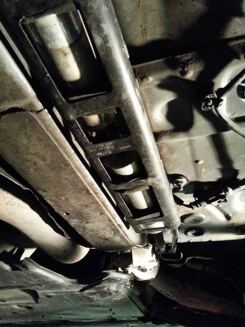

                                              B8:n polttoainesuodatin sijaitsee pohjamuovien alla, apukuskin puolella. Vaihtoa varten täytyy heti etupyöräkotelon takana oleva pieni muovi ja lähes koko kyljen pituinen pitkä muovi irrottaa. Ne ovat kiinni 10mm kantaisilla muttereilla, sekä molemmat etuosataan korinastoilla, joiden aukaisuun tarvitsee kapean talttapäisen ruuvimeisselin. Korinasta puretaan kampeamalla keskellä oleva nasta ylös meisselillä, jonka jälkeen nastan saa vedettyä ulos. Pidempi muovi on lisäksi takapäästään kiinni takimmaisessa muovissa ristikkäin menevillä muoviklipseillä. Näiden irrotuksessa kannattaa käyttää apuna meisseliä samalla kun muovia vetää kohti auton keulaa.
                                              Pohjamuovien irrotuksen jälkeen suodatin tulee näkyville liitteenä olevan kuvan mukaan. Suodattimen suojakehikko on kiinni kahdella 10mm kantaisella mutterilla. Niiden irrotuksen jälkeen kehikon saa käännettyä irti kiinnikkeistään.
                                              Kehikon irrotuksen jälkeen päästään itse suodattimen kimppuun. Se on kiinni pienillä puristettavilla klemmareilla letkuissa. Klemmarit puristetaan auki ja siirretään syrjään, jonka jälkeen letkut saa irrotettua. Irrotus on helpointa tehdä letkua pyörittämällä niin, että letkun ja papukaijapihtien väliin laittaa esim. rätin tai pahvia, etteivät pihdit puhkaise letkua. Kun letkun saa löysytettyä lähtee se suht' kevyesti irti.
                                              Tankilta tuleva sisääntuloletku irrotetaan ensin. Uusi suodatin kannattaa olla valmiina ja OUT -merkityn pään tulppa paikallaan. Kun vanha suodatin on irti ja valumassa valmiiksi varatussa sankossa, voi uuden suodattimen IN -puolen laittaa paikoilleen letkuunsa. Sama toistetaan toisella liittimelle, ja klemmarit puristetaan auki ja liu'utetaan paikoilleen.
                                              Suodattimen ympärillä olevat vaahtomuoviset suojat kannattaa paikoittaa niin, että kehikon tukiraudat painavat niitä tasaisesti. Muuten osien kasaus menee samalla kaavalla kuin irrotuskin.
