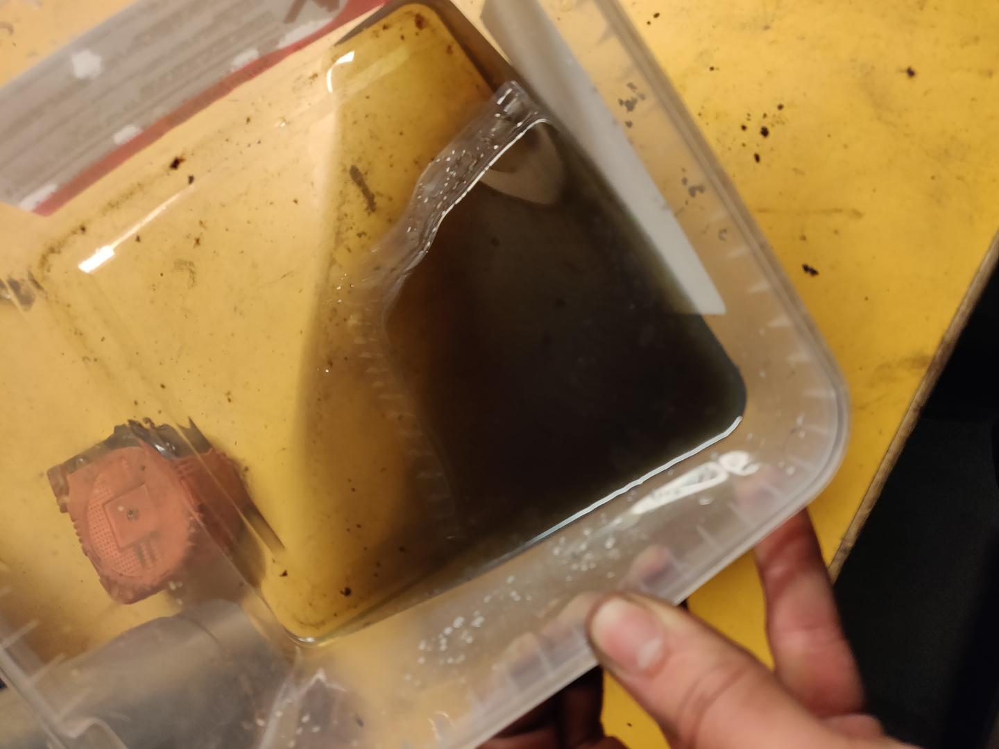

                                                      Noniin. Suodatin vaihdettu, melkosen mustaa polttoainettahan sieltä löytyi. Täten tandempumppukin on jo melkein perillä. Eiköhän tuo joulun jälkeen löydä vielä paikalleenkin.
                                                      Olettaisin sen jälkeen ainakin käryjen ja kylmällä vaivalloisen käynnistymisen poistuvan. Toivottavasti lähtee kylmän moottorin hyrskytyksetkin...
                                                      Tässä vielä kuvaa suodattimen sisällöstä:
