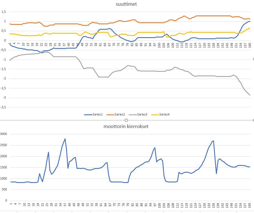

                      1,9TDI pumppusuutinkone AVF käy kuin kolmella, eikä vetoja ole normaaliin tapaan. Ajettu 570tkm ja kansihuolto on tehty 500 tonnin kohdalla. Voiko siitä päätellä jotain, että kolmospytyn suuttimen arvo on koko ajan negatiivinen? Jonkin verran muita enemmän. Liki 3:a arvo lähenee. Johtosarjan liittimiä koitin kiristää, mutta en tiedä yhdistääkö kunnolla. johtosarja on alkuperäinen.
                      Eli voiko tuosta kolmospytyn(harmaa) lukemista päätellä jotain?

                        Kierroksilla imupuolelta kuuluu lopottava ääni. Mahtaako olla suuttimessa vika vai johtosarjassa tai jossain muualla?
                          tässä vielä moottorin kierrokset. Lähinnä mietityttää tuo kolmossuuttimen korjausarvon suuruus ja se, että se muuttuu ajan kuluessa.

                            Hajoamassa on suutin. Joko jumittaa kiinni täysin tai auki. Onko muuten perussäätö tehty suuttimillie? Siis se mekaaninen.
                            Itse en ajaisi autolla lainkaan, ennenkuin suutinongelma on tutkittu. Omassa avf:ssä tuli reikä mäntään suutinrikon vuoksi.
                              Omassa a4b6 1.9tdissä oli alavääntä hukassa, niin on kampiakselin asentotunnistin hankautunut johto puhki ja otti maihin. Tuo pahenee pikkuhiljaa ja, aluksi nykimistä silloin tällöin. Varsinkin kylmänä oli helppo dumpata sammuksiin. Loppuvaiheessa rupes sammahtelemaan lennosta tyhjäkäynnillä ja pitkiä starttauksia käyntiin. . Ja se Nokan ajoitus vaikuttaa edelleen merkittävästi myös suuttimien korjaus arvoihin, kulutukseen, kiihtyvyyteen. Omassa paras kulutus ja veto +6.0 arvolla
                                Kiitos vastauksisata. Suuttimia ei ole säädetty. Tehon puute, tärinä ja lopottava ääni tuli itsekseen melko nopeasti, eli ei mitenkään hiljalleen. Täytyy harkita suuttimien tarkastukseen viemistä. Mihinkään kalliseen huoltoon en enää tuon kanssa viitsi alkaa, kun matkaa on jo melko paljon kertynyt. Hyvä käyttöauto kumminkin vielä olisi. Ei edes pahasti ruosteessa.
