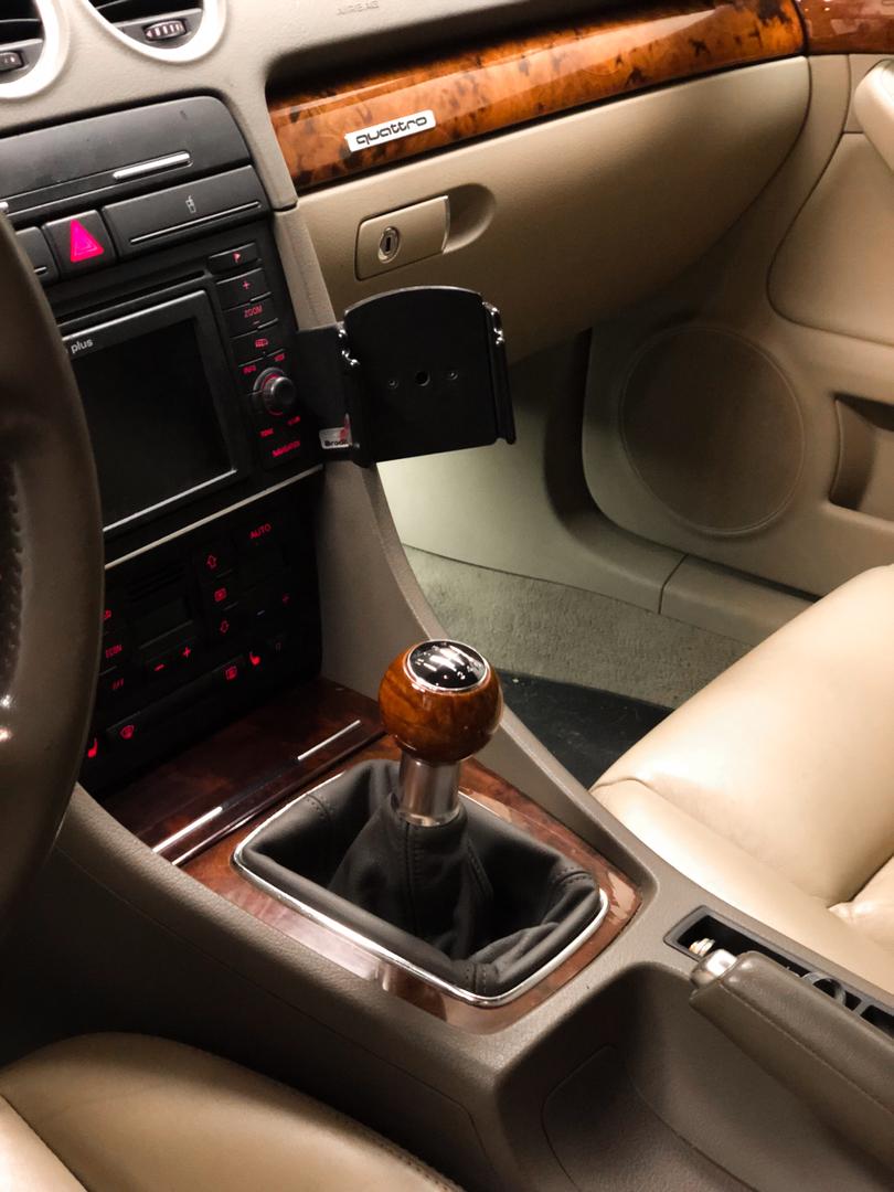

      Jos jalomuoviosassa oliski "syyt" näkyvissä, eikä tuollainen kiillotettu epoksipinta, ni voisin hyväksyä. Esim W213 mesen "puuosat" o jotain ihan muuta ku nää vanhat kiiltolakatut "puupinnat" autoissa mitä aikasemmin nähny.
      • #33
        Jos musta nahkainen B7 sporttiruori kelpaa jalomuovisen sijaan niin mulla olisi sellainen hyvä kappale joutavana, ilman bägiä ja rattinappuloita.

              Tuossa kohtaa jalomuovi on hitokseen siistimpi kuin alkuperäinen.

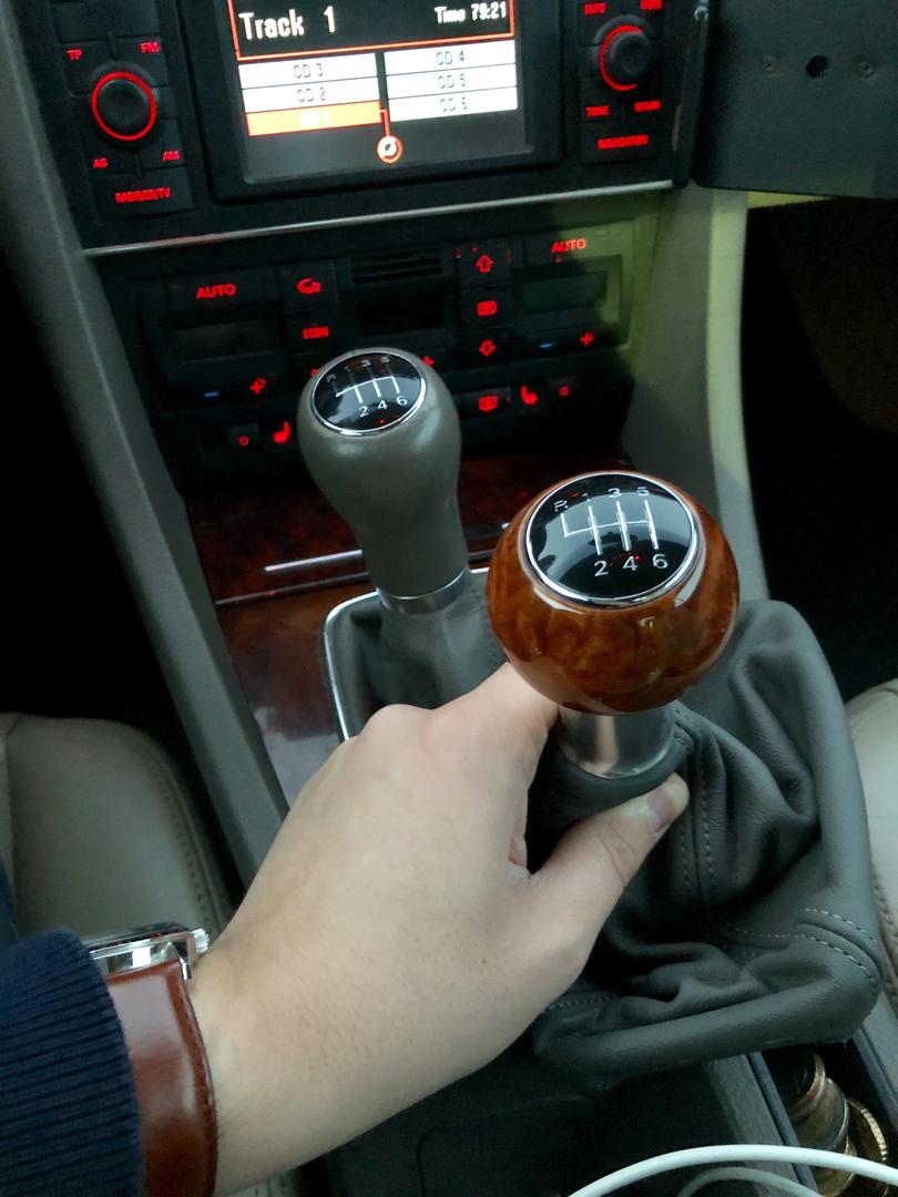

                Nyt kun nupista on kiva veivata vaihteita niin kulkupuolelle oli aika saada hieman muutosta. Finjectorilta saapuivat isommat suuttimet ja tänään kävin ajamassa hurua naapurikylällä ja nyt tämä kapistus kulkee viinalla. Erikoismoottorin E85 softa tuli siis suuttimien kaveriksi.

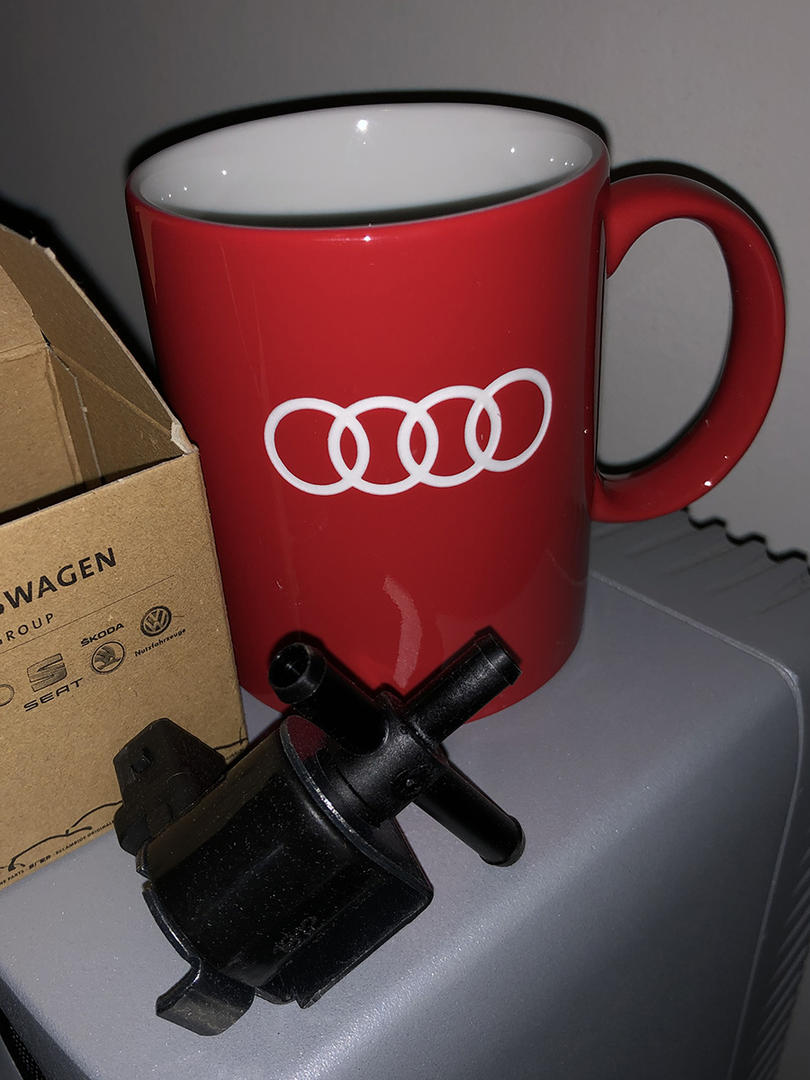

                      Auton käytökseen uudella ohjelmalla olen erittäin tyytyväinen. Muuten on mennyt ongelmitta, mutta N75 alkoi vanhuuttaan oireilla melko pian yliahdon ja siitä vikatilan muodossa. Uusi OEM-osa tuli tilalle numerolla 06A 906 283E ja matkassa muki 3291700400. Venttiilin vaihto oli aika suoraviivainen kun otti hieman huohotusletkuja pois tieltä. Yksi orkkisklemmari aika tympeässä paikassa, mutta pitkillä sivuleikkureilla ja noitumisella siitä selvisi. Yksi huohotusletkun mutka otti myös kipeää ja Biltemasta sattui löytymään sopivaa 22 mm letkua millä korjasin väliaikaisesti. Pitänee tilata uusi orkkismutka siihen. Ahto-ongelma kuitenkin korjautui uudella venttiilillä.

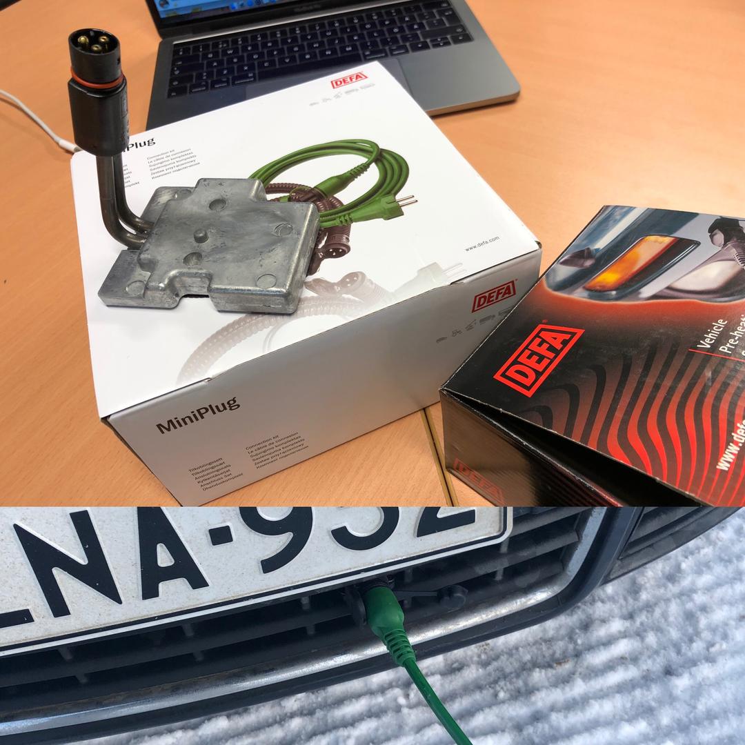

                        Joulunpyhät reissailuineen saapuivat äkkiä ja Webasto on sen verran pitkässä puussa vielä, että piti saada välimallin ratkaisu asiaan. Eli Defan säteilylämmitin 411883 ja asennuskitti roikan kera 460785. Asennus oli suoraviivainen ja nopea. Öljypohja puhtaaksi Bräkleenillä ja elementti asennusraudan kanssa kiinni ja lämpötahnaa väliin. Maajohdon lykkäsin johonkin pulttiin kiinni. Pistokkeen johdon vedin sumuvalon takaa keskiritilälle ja siihen pistoke kiinni. Cabrion ritilä on juuri sopivan korkuinen eli sivuttain mahtui ilman jyrsimistä.

                          Eikö BFB:hen saa letkulämmitintä Defalta? Olen ymmärtänyt ettei tuo säteilylämmitin ole yhtä hyvä kuin letkulämmitin.
                            #43
                            Ei saa. Defalta tulee säteilylämmitin, juurikin tuo 411883. Mulla AVJ:ssä oli 1.9TDI:n letkulämmitin ja sillä oli kovilla pakkasilla käynnistyminen heikkoa kun ei ollut kiertovesipumppua.
                              #44
                              Aihetta käsitelty mm. täällä ja mittaustuloksia säteilylämmittimestä täällä. Toivon, että tuosta aiheesta voi jatkaa vaikka noissa langoissa tarpeen mukaan. Tänään oli ekat testit roikan nokasta ja selvä ero kyllä positiiviseen suuntaan.

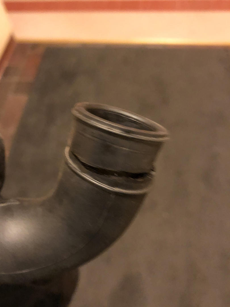

                                      Remonttia on saanut muuten tehdä autoon vaihtelevasti. Kuskin puolen etummaisesta vetonivelestä oli suojakumi irti ja vaihdoin sitten koko nivelen uuteen. Oli helppo suorittaa ottamalla vetoakseli irti. Kevätpuolella tuli myös huomattua, että takapään iskunvaimennus on aika huonolla tolalla. Sieltä paljastuikin sitten, että molemmat jouset oli ehtoopuolella ja pamput aikalailla finito. Tilalle tuli Bilsteinin kepit ja orkkista vastaavat tarvikejouset. Ajattelin ensin, että laitan säädettävän alustan, mutta etupään kikkareita oli jo vaihdettu niin siitä päädyin sitten tähän ratkaisuun. Ekaa kertaa tuli jousia vaihdettua ja aika tiukahko homma oli kyllä kyseessä. Tässä cabriossa ei pysty takaa apurunkoa pudottamaan niinkuin normimallissa, sillä nuo alustan vahvikeraudat tulevat tielle. Toki nekin olisi varmaan irti saanut jos olisi alkanut turaamaan.
