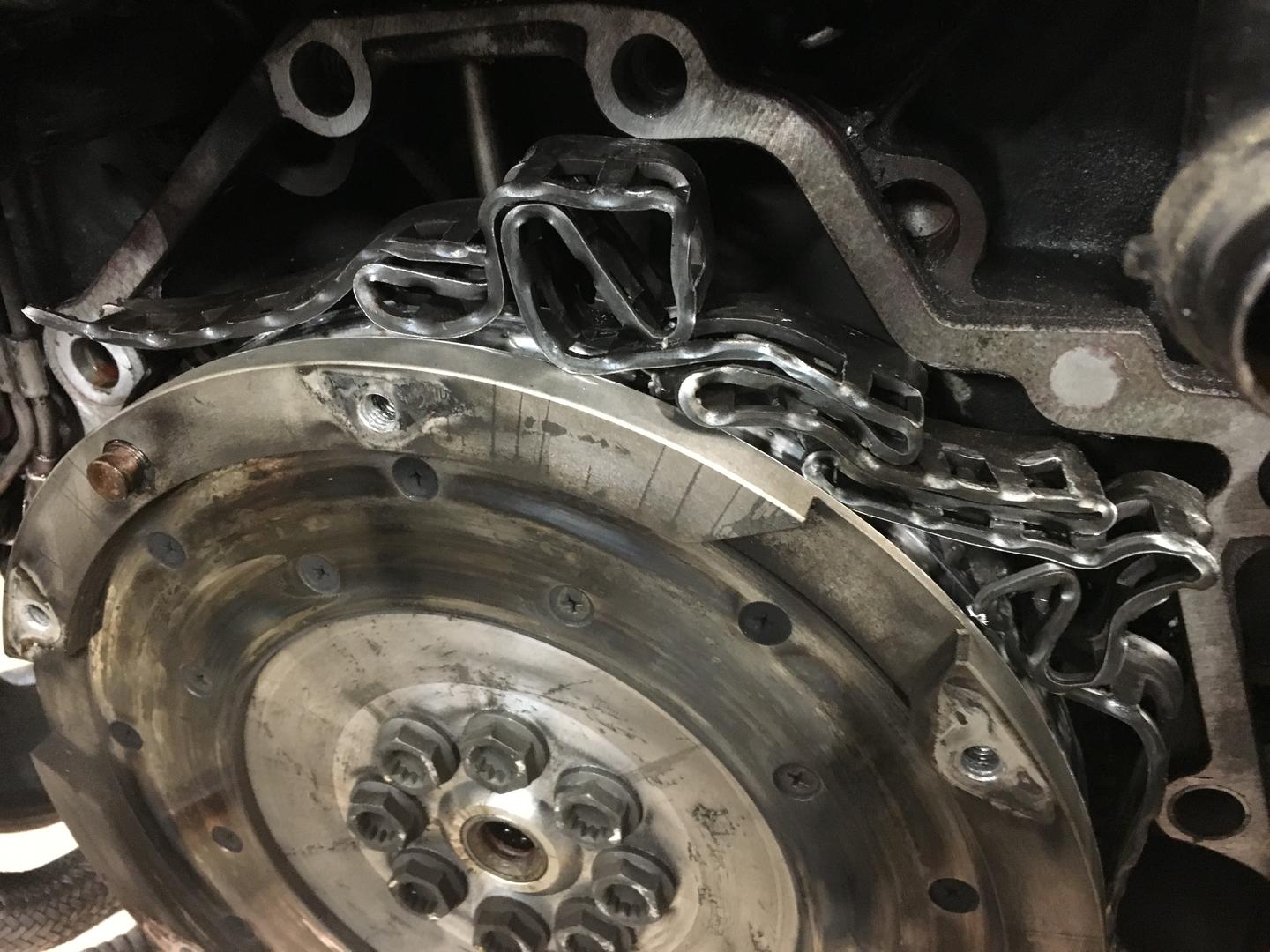

                                          • Päädyinkin kytkimen valinnassa cerametallic tilttoniin 2 levyisenä ja siihen teetätän sopivan vauhtipyörän. Mistään ei tunnu löytyvän valmista vauhtista tolle 7,25" OT-II:lle. Vai onko porukka mistä saanut vauhtista tolle asetelmalle ässään?
                                            • Kävisikö tämä:
                                              http://ttvracing.com/product/audi-s4...ufacturer=audi
                                              • Kenax teki mulle vauhtiksen tiltoniin.
                                                • Tuo ttv racingin vauhtis kyllä kävisi, kaverin tuttukin vois tehä vauhtipyörän aika hyvällä hinnallakin mutta triggeri kehän teko aika vaikea, vai saako sen irrotettua/ ostettua irrallaan?
                                                  • Starttikehä pitäs saada irrallaankin ostettua. Yks vaihtoehtohan on purkaa vanhasta vauhtiksesta kehä irti.
                                                    • Niin se kyllä lähtee mutta tarkotin sitä kehää mistä anturi lukee pyörimisnopeuden.
                                                      • Aivan joo. Mulla meni taas ajatus vähän sekasin vanhempien kanssa kun niissä luetaan starttikehää.
                                                        • Ei sitä triggerikehää kannata tehdä irrallisena. Ei saa ostettua mistään.

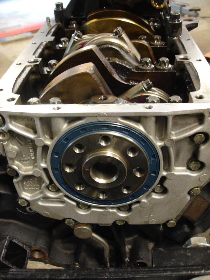

                                                          • Käykö bitukkaan sama takastefahallisysteemi, kuin rivivehkeisiin?
                                                            • Ei käy, takalaippa on sen verran erilainen.
