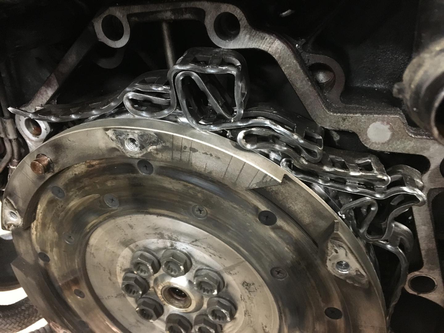

                                                    • #86
                                                      Siinäkin vaan taitaa olla typerä pulssikehä joka ei ainakaan tavallisen mallisisissa alumiinivauhtipyörissä välttämättä kestä.

                                                            Edit: sen verran vielä vanhoja haluan muistella, että tässä keskustelua aiheesta lohko halki.
