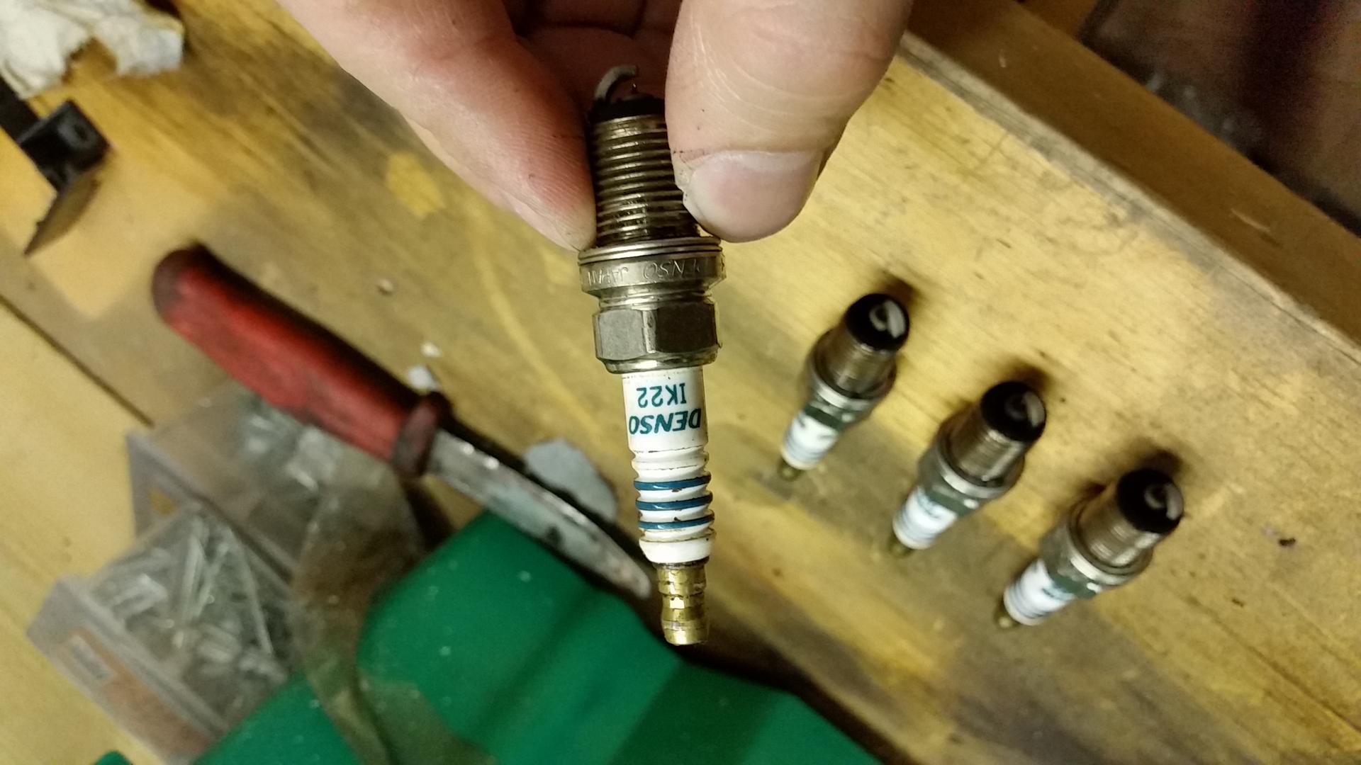

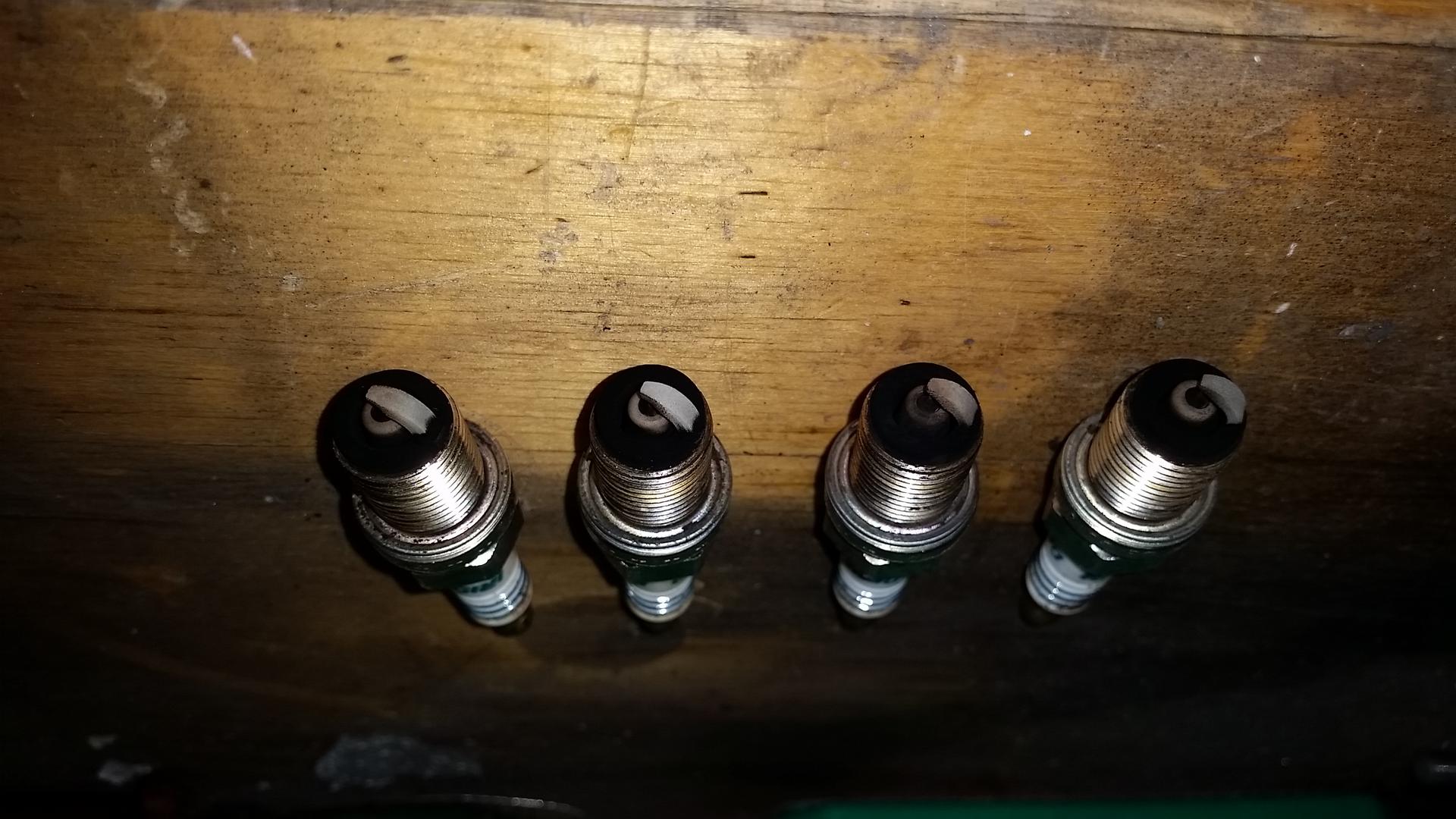

            Jätin sitten talliin. Ainakin osan öljyistä vaihdan illemmalla ja ehkä kooditkin saan ulos tänään. Onko nämä vakiot ok PFR7S-8EG , ainakin motonet möisi ja voisi kotimatkalla käydä..
            Vaihdoin puolet öljyistä, puolat otin urssista, sekä kokeilin urssin entisillä tulpilla. VCDS antoi misfirea ykköspyttyyn todella paljon lämpimänä tyhjäkäynnillä edelleen. Myös muissa pytyissä jonkin verran. Vaihdoin tarvike pcv:n, jonka jälkeen mahdollisesti pieni ero, mutta hyvin näennäinen. Lisäksi ostin uudet tulpat, kun nuo näkyi olevan hieman väärät. Aikani tutkailin pcv:tä ja siihen tulevien alipaineletkujen o-renkaat uusimalla ongelma parani huomattavasti. Samalla purin sekä uuden, että vanhan pcv:n ja todettuani vanhankin olevan ehjä, pistin sen kiinni läjäyksen jälkeen. Vielä jäi sen verran vikaa, että misfiret siirtyivät kakkospyttyyn, mutta ilmenevät ainoastaan kuumana tyhjäkäynnillä, käynti on melko ok, mutta kyllä ne korvalla juuri ja juuri kuulee. Kylmänä ei ainakaan pikaisella testillä moista ilmene ja nyt niitä tulee siis ainoastaan kakkospyttyyn, sekä selkeästi vähemmän.
            Aiemmin jo pelkäsin ongelman olevan suuttimissa, eikä juuri olisi kiinnostanut imusarjaa enää irrottaa(koska misfire ei siirtynyt millään tempulla alussa pois ykköspytystä), mutta oletettavasti niissä ei ole vikaa, kerta vika viimein siirtyi ;)

              Eli suuttimet näissä on kuraa->Uutta tilaukseen. Samalla läppien deletekit naksuteltu, niin pääsee harjoittelemaan tuota imusarjan irrotusta toista kertaa.
                Käy ostaa alkuperäiset uudet puolat ja tulpat samalla niin toimii taas. Vähän arvokas paketti mutta en ainakaan omaan moottoriin tarvikeosia laita. Tuo uus pvc venttiili ei tainnu paljoo maksaa laakkosella ja on parannettu versio vanhasta joten toimii paremmin ja ei hajoo niin herkästi.
                  Noi urssista otetut puolat oli kyllä vähän ajetut behrin muistaakseni, orkkiksetkin oli toki ehjät. Tulpat oli NGK PFR7S8EG, joten tuskin väliä mistä ne oli ostettu.
                  PCV:n myönnän, että tuo valeon(?) tarvike oli pskan oloinen ja itseasiassa totesin, että vanha on ehjä->takaisin kiinni. Vuotojäljet paljasti, että tiiviste vuoti, vena toimi kun testailin.

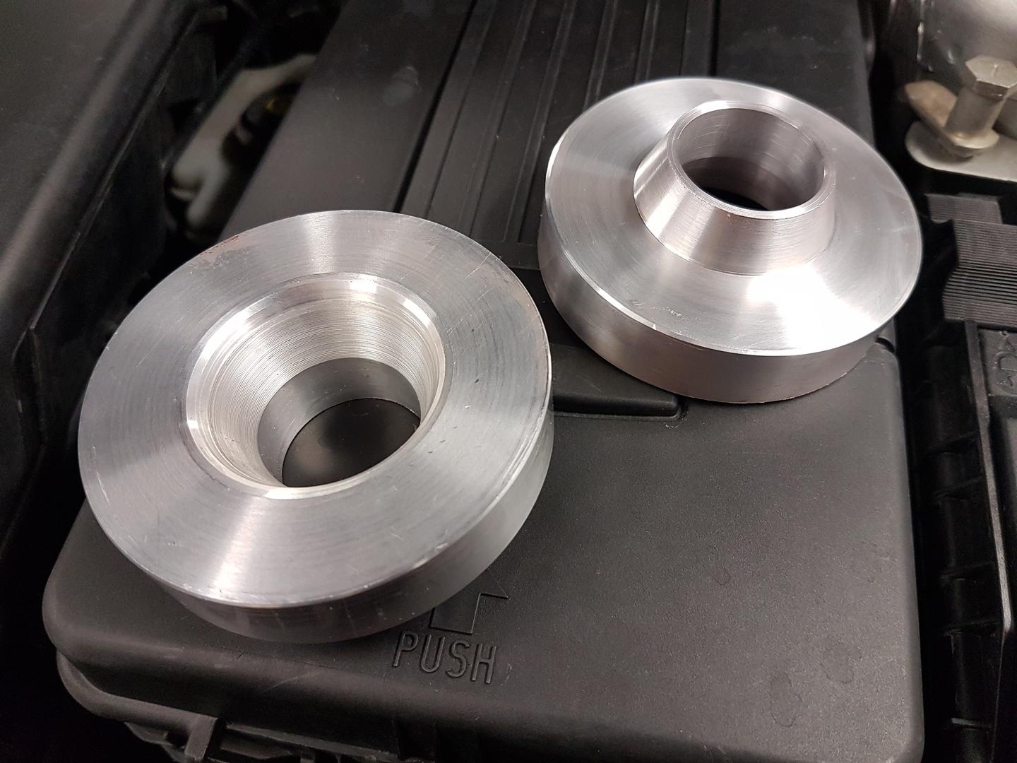

                      Itseä harmitti S3 8P:ssä tuo perän mataluus. Renkaat raapi jatkuvasti lokarin huopiin. Sorvasin säätöpalikat perään. Nyt on keulan ja nokan kaari yhtä korkealla navasta. Toisaalta nyt voisi olla kauttaaltaan hieman matalempi, tuli ehkä hieman pappamainen.
                        Itseäni on häirinnyt sama asia.
                        Siksi osin kyselinkin coileja, saisi samaan tasoon nurkat. Pitänee tutkiskella tuota alustaa ja jos tuo on hyvässä kunnossa(ainakaan ajoltaan ei ole mitään vikaa), niin nuo voisi olla optio.
                        Paljon pitäisit hintaa noille? Voit pistää vaikka privaan, tai tähän.
                          Ei tuollaisista kikkareista paljoa voi pyytää. En tiedä korokkeiden laillisuudesta. Palikan korkeus on vain vaikea arvioida.

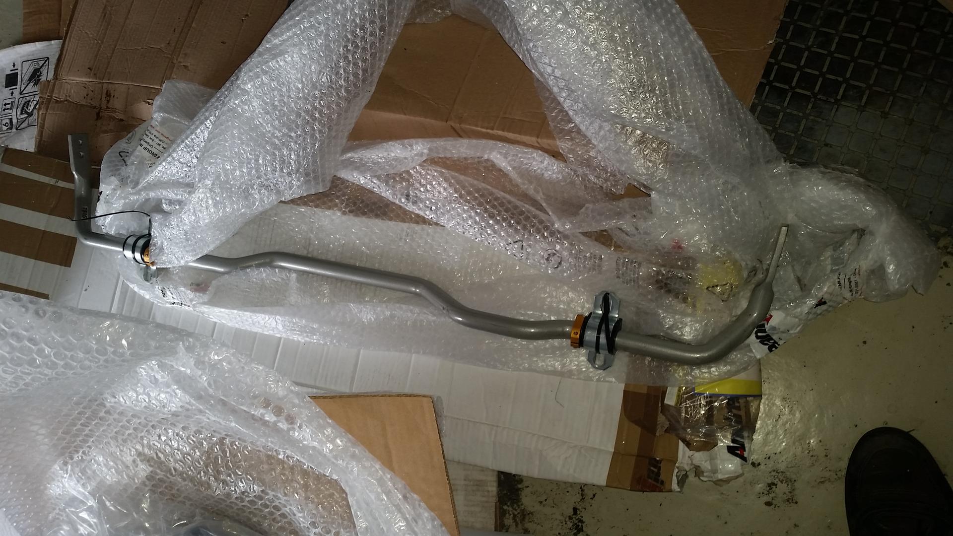

                                      Vogtlandin jäykkyyssäädettävät coilit on matkalla, Whitelinen taka sway bar tuli jo, ja äsken ramairin paketti kuulemma laskeutui pihaan.

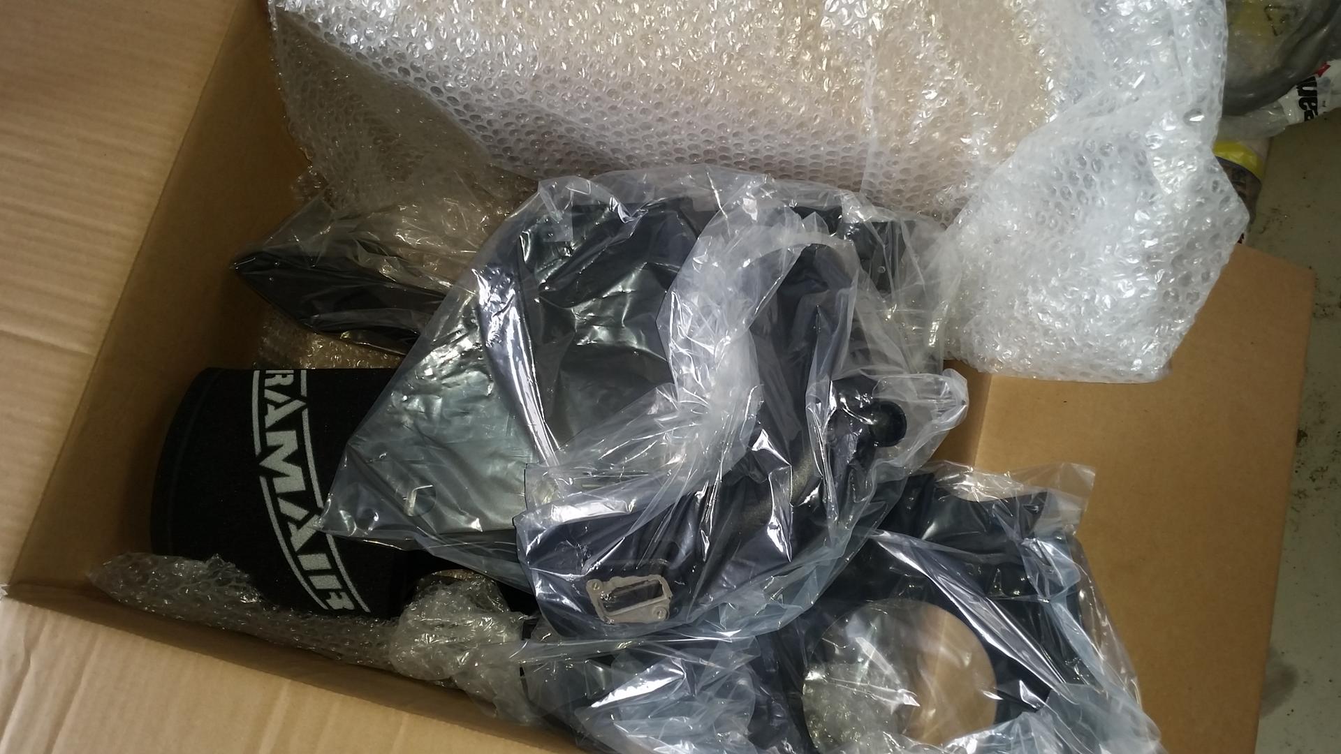

                                      Ramair on testi, josko ilmamäärät saisi isommiksi. Hukkiksen pieni kiristys ei mielestäni muuttanut yhtään tilannetta, eli 250g/s raja ei rikkoudu. Jokin ahdistaa ja ajattelin imupuolta ensin testata. Btw, yläpuolelta oli ainut mahdollisuus säätää tankoa, alhaalta siihen yltti sormi, muttei mikään muu.

                                              Vkl pääsee asentamaan cai:n.
                                              Whiteline odottaa alustaa, joka lähtee vasta ensi viikolla.

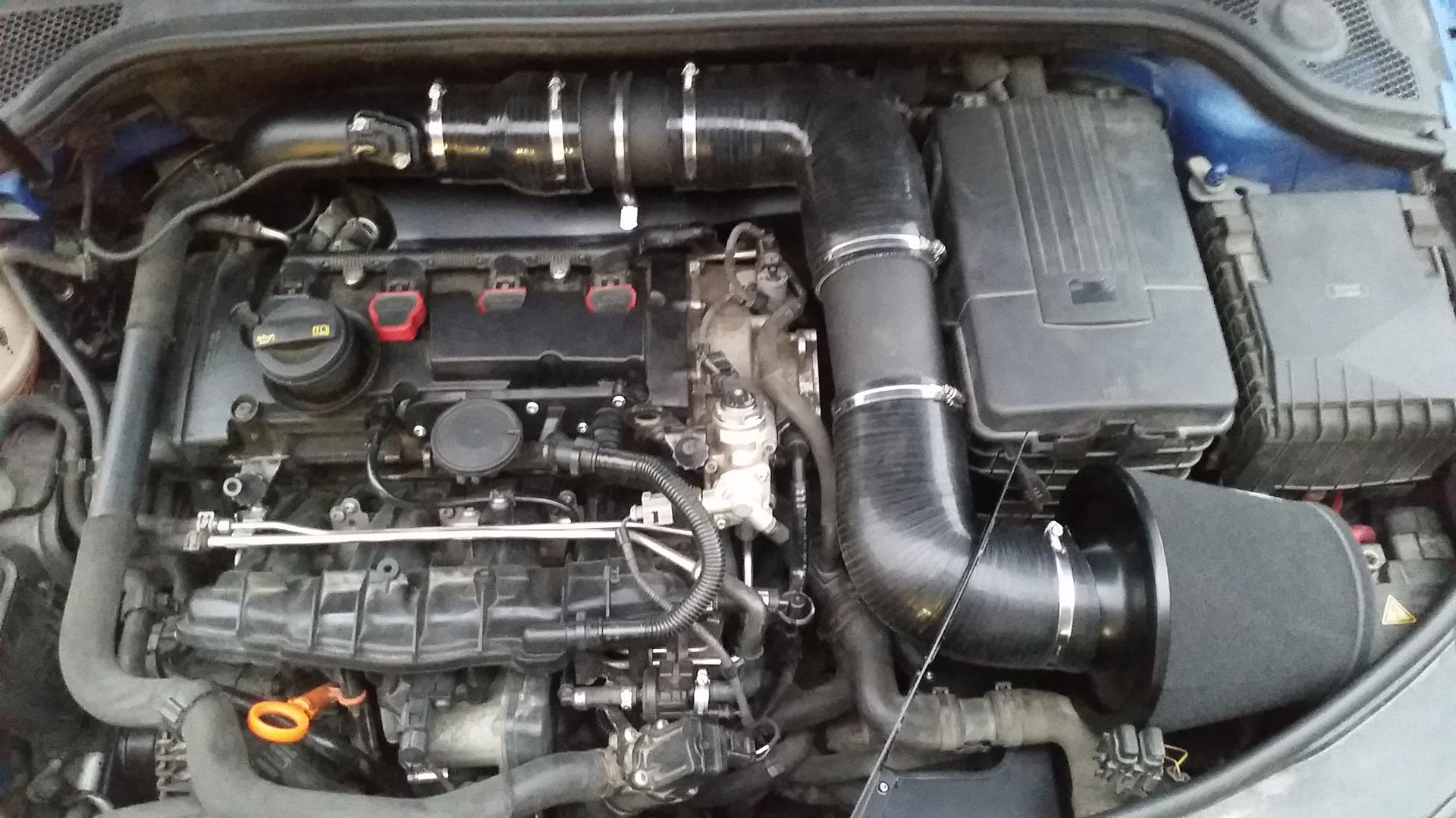

                                                CAI paikallaan, jarrunestesäiliö on näköjään eri kohdassa, kuin ohjeen golffissa ja xenon valojen vuoksi piti imuputkea, sekä aluspeltiä vähän lyhentää, muuten kävi ihan näpäkästi.
                                                  #54
                                                  Mitä näyttä fuel trimmit tuolla intakella?
                                                  Onko se koteloitu kokonaan ja ilmanotto vakiopaikasta vai mallia "suojapellit ympärillä, horii silti kuumaa ilmaa konehuoneesta" ?
                                                    Mul on omassa tfsi a4 b7 jhm kiintee, modatulla rs4 asetelmalla ja rs4 vastaavalla levyllä. Noh ehkä huono vertaus, koska moottorit eripäin yms. Mutta pienillä jengoilla kiihdyttäessä kyl tärrää, aluks varsinkin. Kunhan saat kytkinlevystäs vähän jousia löysemmälle, niin sekin kyl vähä tasottaa menoa. Laatikko myös rallattaa mukavasti kun tyhjäkäynniltä nostaa kierroksia. Mutta noin 25k ajanut ja tyytyväinen itse olen ollut, kunhan tottui käyttämään. :)
                                                      Tuossa kuva. Vakion ilmanottoaukko siis tulee tuon kotelon sisään ja on koteloitu konehuoneen ja pohjan puolelta.
                                                      Onhan tuossa aika huikea ero halkaisijassa vielä maffin jälkeenkin. Olisin muuten jättänyt vakion, mutta jäi ihmetyttämään tuo grammojen puuttuminen ja tuo nyt oli melko ok hintainen päivitys.
                                                        Massoja et saa tuolla nousemaan, ainoo mikä vaikuttaa on turbo josta loppuu tuotto kesken 5000 jälkeen. Tehoihin tuo ei vaikuta mitään, testattu penkissä. Vääntö ja herkkyys paranee. Kulutus tippuu reilusti, tosin tuossa pyöreässä putkessa maffi mittaa väärin ja trimmit nousee. Ovaalilla maffin rungolla toimii ihan ok. Vähän huono tuo suodatin kun makaa 100 asteisen syylärin vesiletkun päällä, saattaa olla kaupungissa kivat imulämmöt..

                                                          Jos intaken laittaa, on se syytä aina olla täysin koteloitu.
                                                          Ja tosiaan nuo halpis mallin intaket sekoittaa yleensä aina fuel trimmit. Jopa parin ihan isomman firman intaket on todettu ei-toimiviksi, kun on pyöreä putki ja maffin paikka on väärässä kohtaa putkea.
                                                            Tuliko RAM Airilla grammoja lisää (taikka muulla tavoin mitattua lisäpotkua)?
                                                            Joskus hommasin myös moisen intaken mutta vielä ei ole tullut asennettua. Intternetistä löytyi jonkun kokemus, että ko intakella pitäisi olla varsin maltilliset fuel trimmit.
                                                            APRn mukaan intaken päivitys antaa stage1 S3:ssa 28hp lisää potkua yläpäähän (337hp vs 309hp). Softa tietysti myös eri tuossa (kuten intakekin). Mutta tuolta pohjalta jotain eroa kai pitäisi tulla.
                                                            Mulla oli AXX A3 2.0T 8Pssä F23T turbo (eli marginaalisesti isompi hyrrä kuin S3:n K04) kiinni vakioilmanottokotelolla jossa pipercross filtteri ja "carbonio" -klooni kuituimutorvi. Tuolla tuli parhaimmillaan talvikelillä 271g/s, kesällä 265 paikkeilla. Tuossa kohdin tuntui, että jokin alkaa ahdistaa mutta ilmanoton vaihto jäi sitten kuitenkin tekemättä.
                                                            (lisäksi toki myös 3" putkisto, HPFP, S3 suuttimet, IC, imusarjat putsattuna jne)
                                                            Vanha MAF (yli 100k ajettu) luki muistaakseni noin 8g/s alakanttiin.
