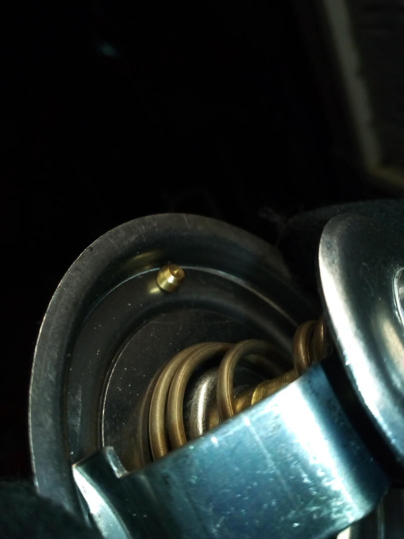

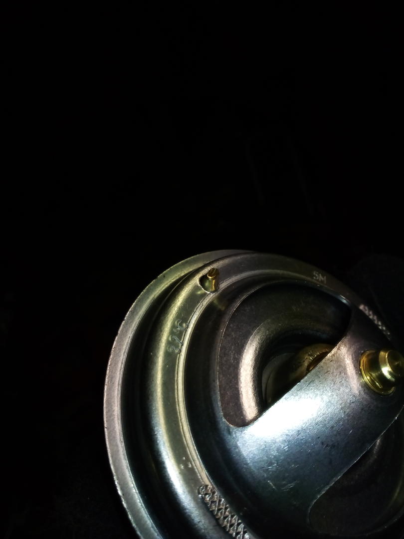

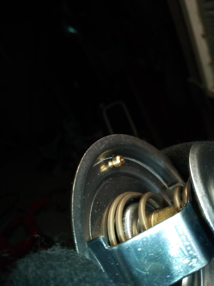

          Hitaasti ehtii tuon kanssa touhuaan. Termostaattia vaihtelin, pisti ihmetyttään, kuuluuko tuon yhden pienen tapin olla irtonainen? Mikä sen funktio on? Jokin ylipaineventtiili tms? Laitoin jo kasaan, mutta nopeasti tuon pois nyppää ja vaihtaa vielä, mikäli tuon kuuluisi olla kiinteästi kiinni eikä heilua tuollain.
          • #35
            Kuulun sen tapin heilua siinä.
            Tappi tulee ylimpään kohtaan. Pääse järjestelmä ilmaantumaan sen kautta.

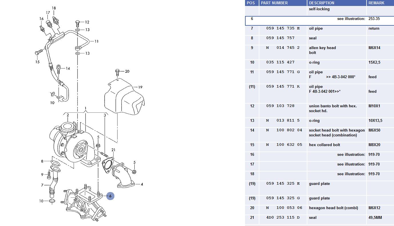

                Piti ahdinta asentaa paikoilleen, mutta manailin siinä itsekseni, etten ole muistanu tiivistettä tuohon pakosarjan ja ahtimen väliin tilata. Rupesin katseleen etkaa, enkä siellä edes näe tiivistettä tuossa välissä. Eikö tuonne muka sellaista kuulu lainkaan? En enää muista, oliko siellä jotain välissä kun purin pois. Itsellä ei tuo 253-35 illustraatio auennut lainkaan, jotain virhettä herjaili.
                  #38
                  Ei noissa aina ole tiivistettä tuossa kohtaa. Laita kuparitahna väliin ja kiinni, toimii. :)
                  • #39
                    Pakoputken asennustahna toimii myös.
                      #40
                      On siinä t2 tivari. Toi myydään jollain ahtimen tiiviste-settinä, mis tulee kaik mukana. Tahnaa ei passa laittaa sit niin että pursuaa sisäpuolelle [emoji14]
                      • #41
                        Fin-turbolta saa tuon peltisen tiivistesarjan edullisesti ja nopeasti.
                        • #42
                          Pakoputken tahnalla nyt mennään, katotaan jos alkaa vuotaan niin sitten repiä ahdin pois ja laittaa oikea tiiviste.

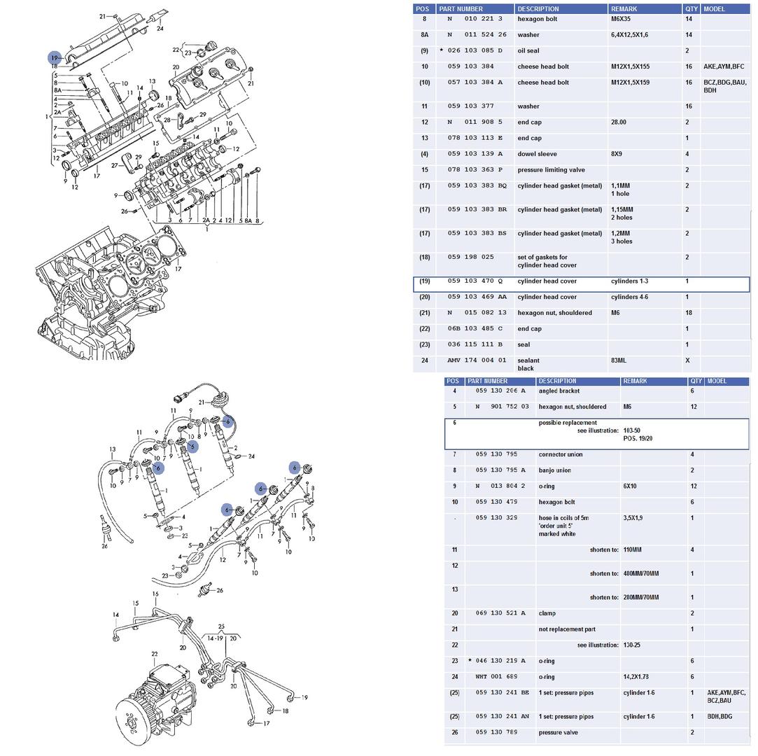

                                            Onkos nyt niin, ettei noita venttiilikopassa olevia suuttimien tiivisteitä saa erillään? Etkaa nyt kovasti tutkinut, näyttäisi nopeasti siltä. Ei kiinnostaisi koko venttiilikopan kansia uusia vain noiden takia. Jos noita ei erillään saa, pitänee kokeilla tiivistesilikoonilla saada nuo pitämään.
                                            • #52
                                              Ei saa noita suuttimen reijän tiivisteitä. Ovat vulkanoitu kiinni koteloon. Ei löydä edes mistään. Silikonilla itse laitoin.
