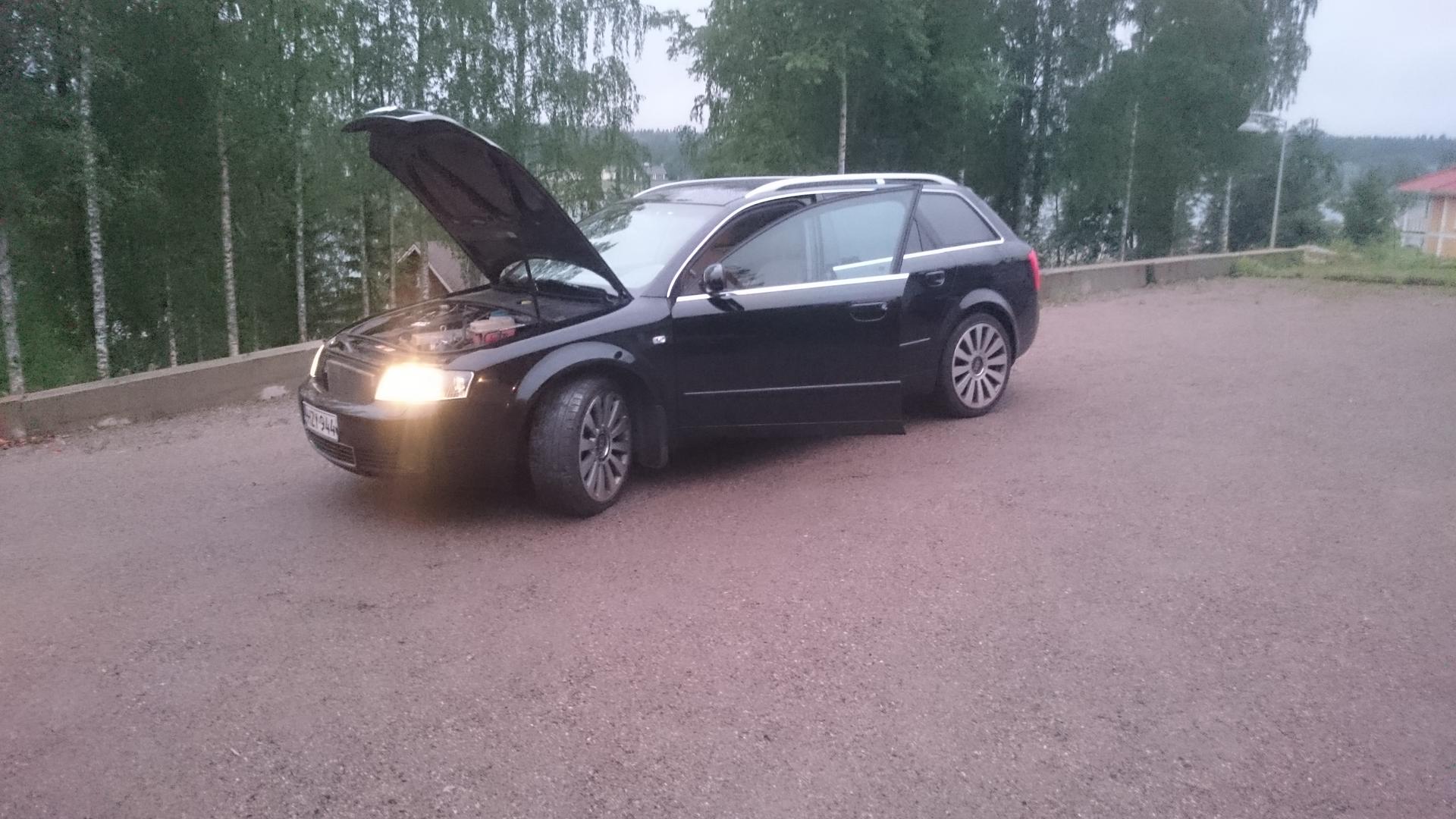

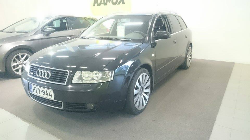

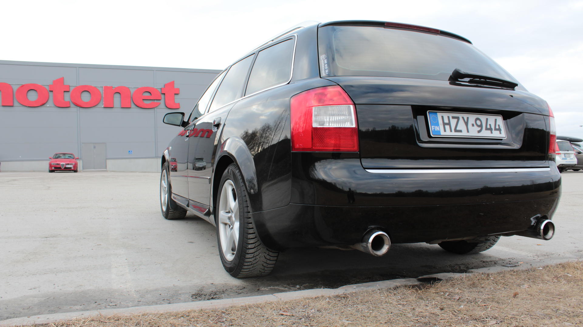

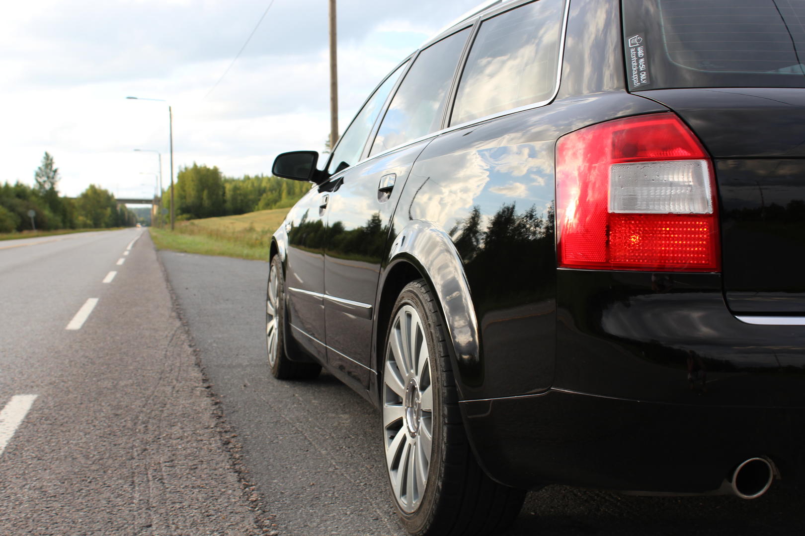

3 ensimmäistä kuvaa oston ja koeajon ajalta.

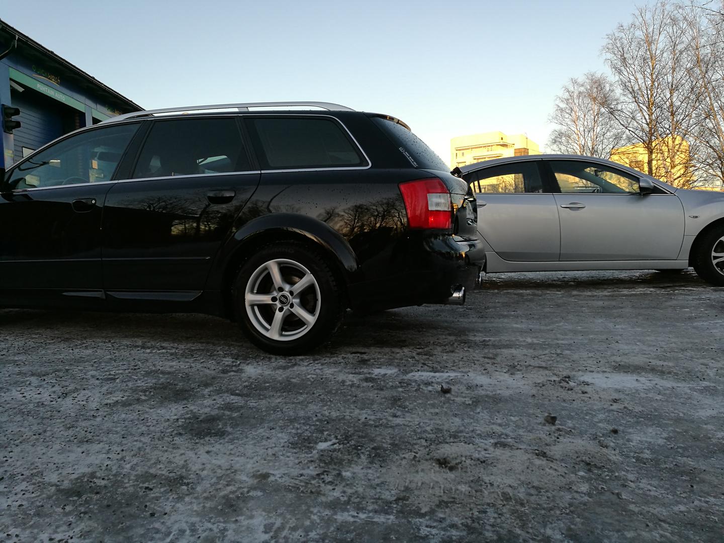

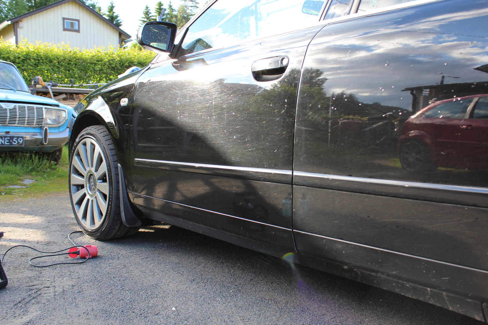

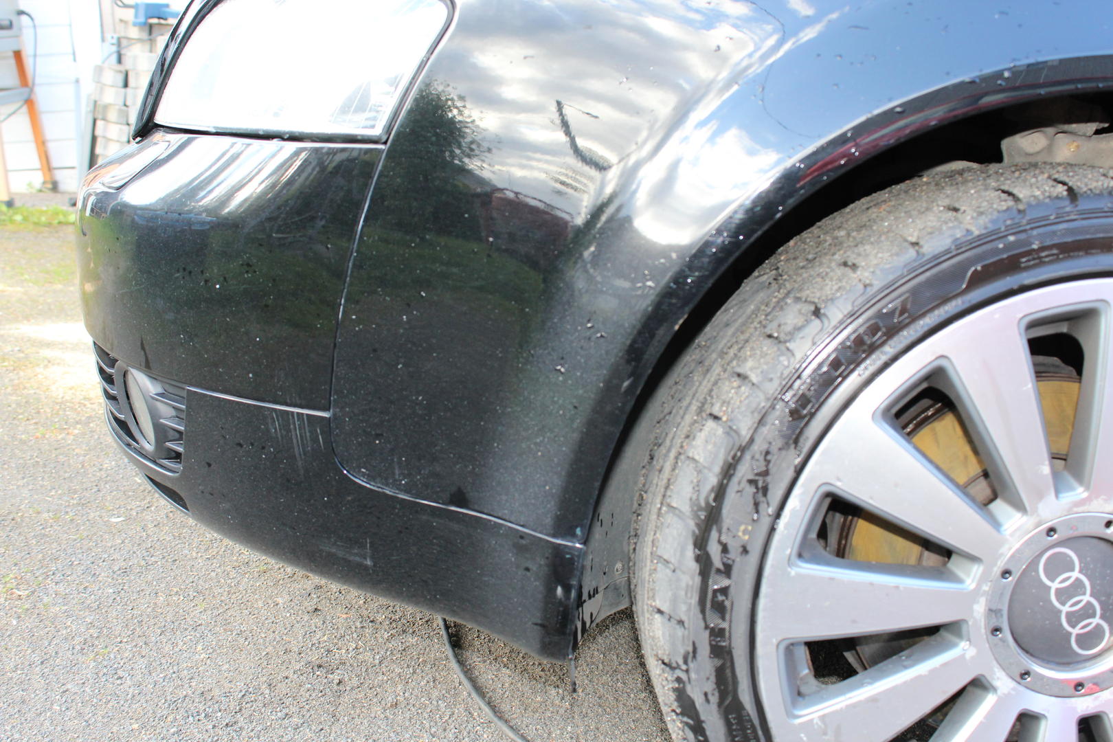

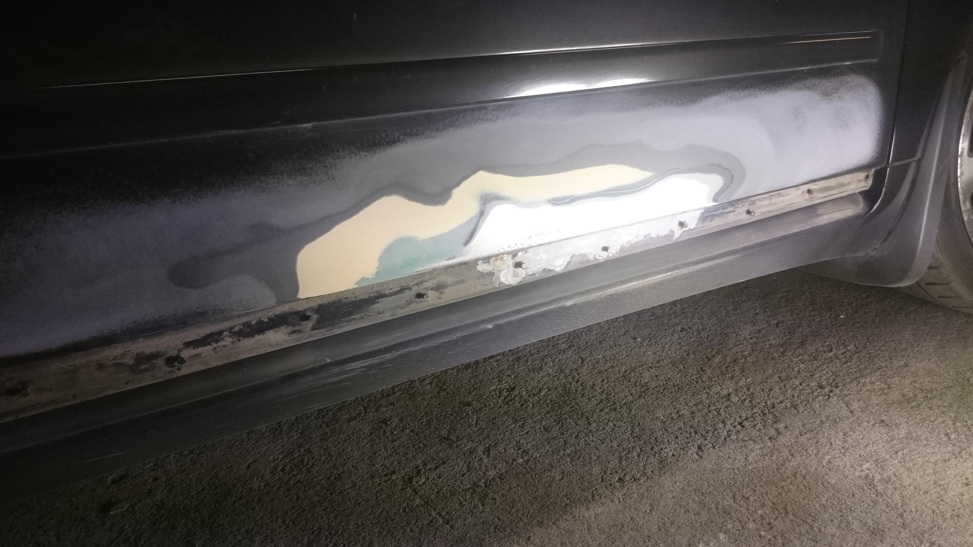

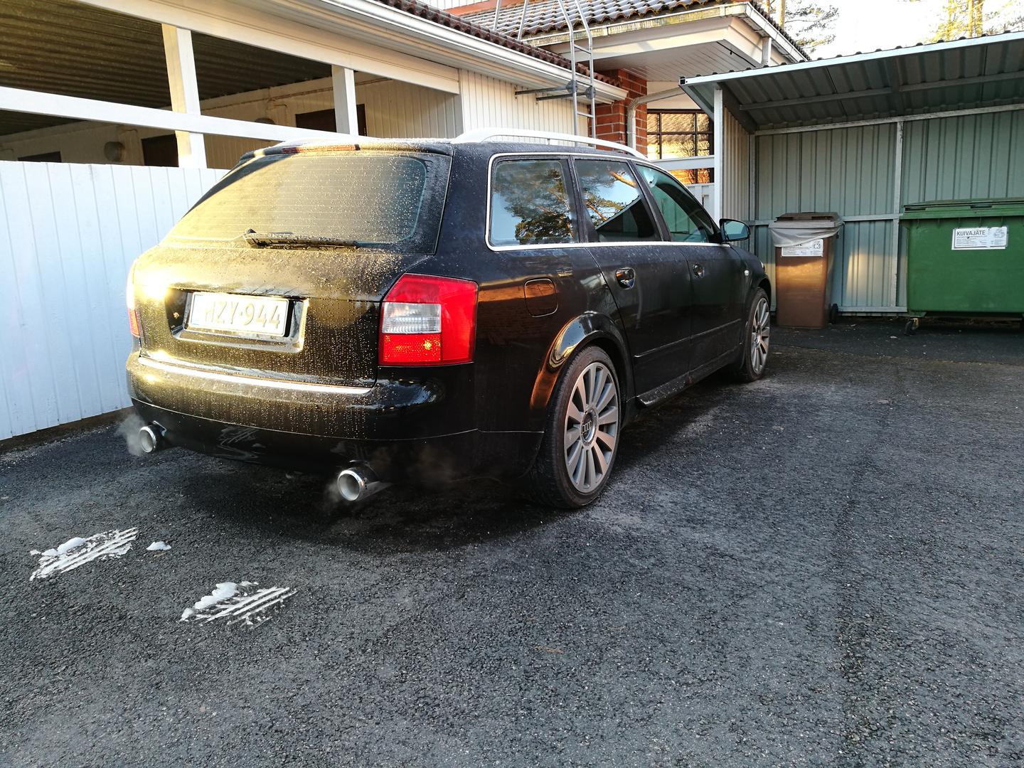

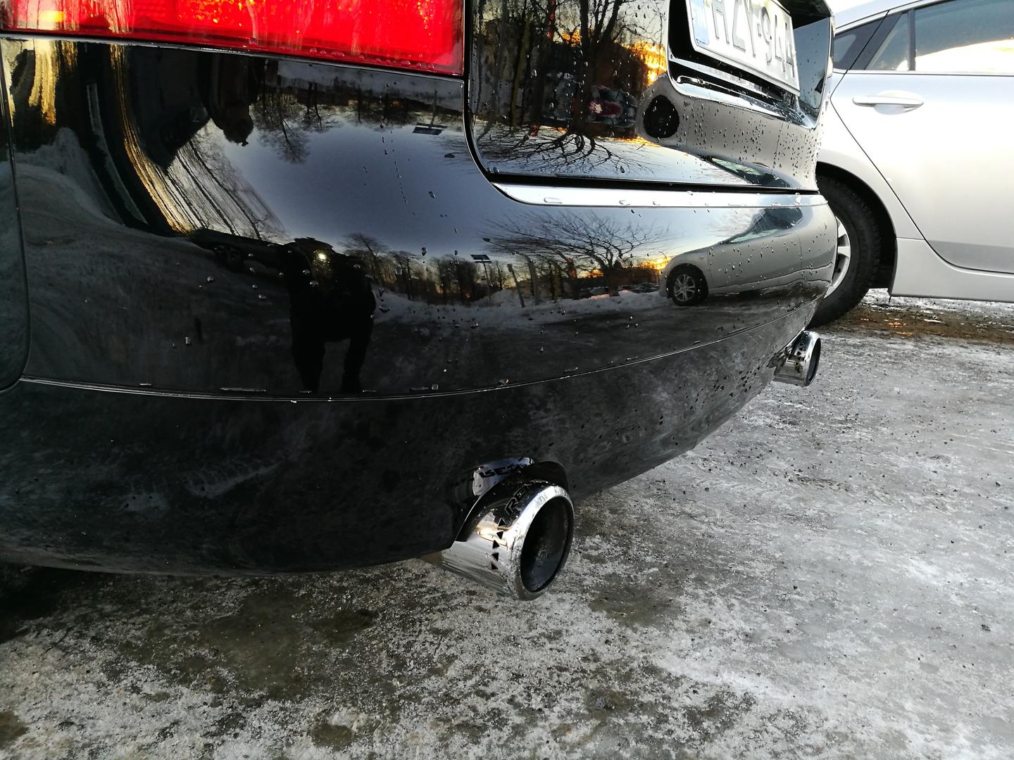

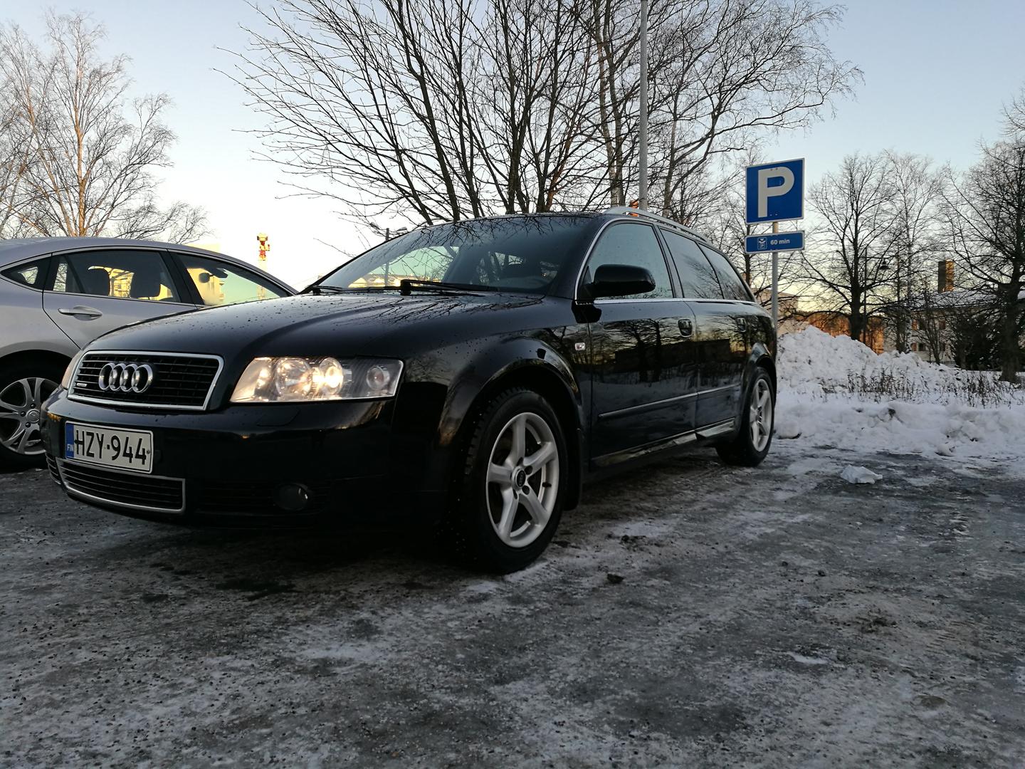

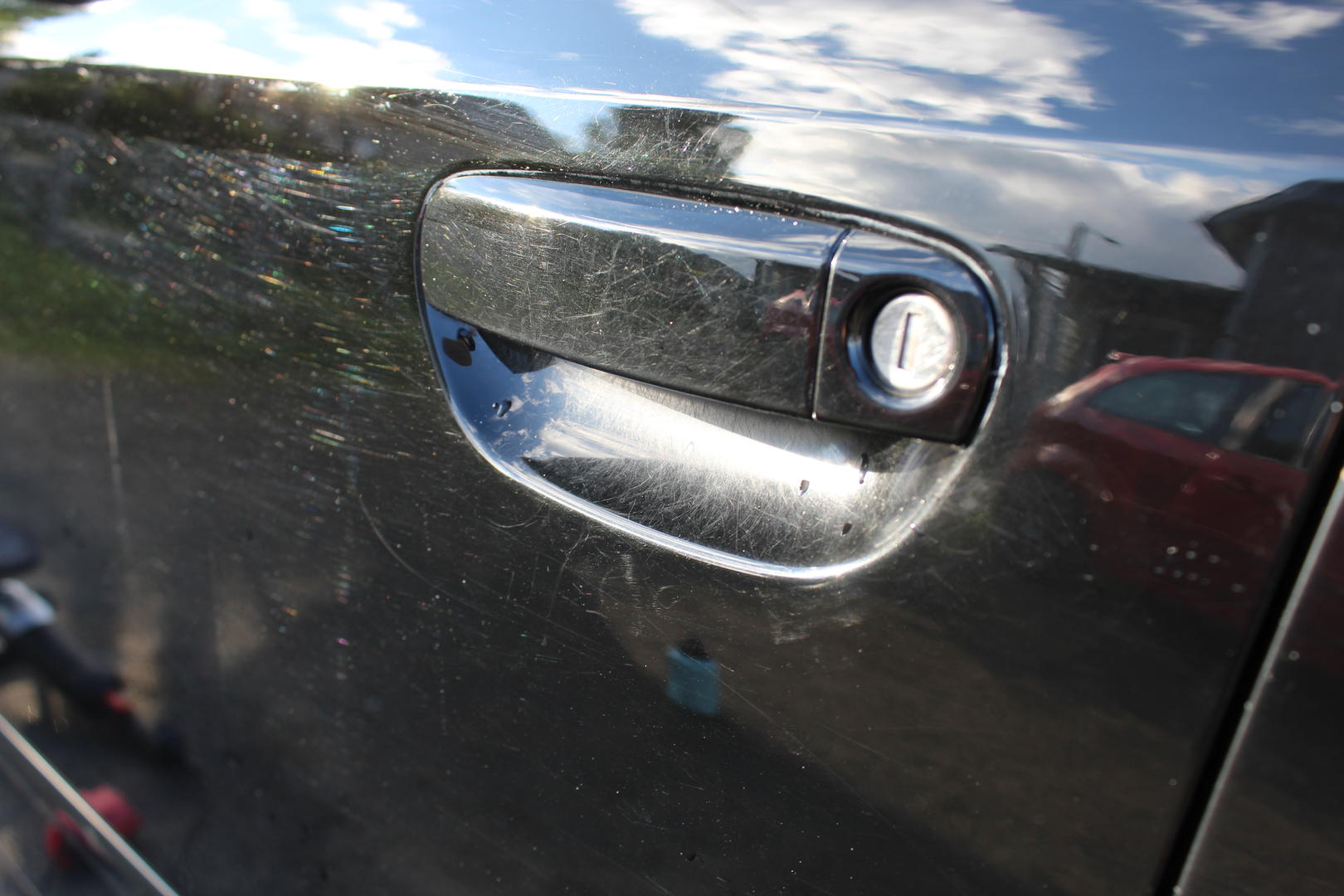

Myllytystä alottelin luonnollisesti pesuilla ja pesujen jälkeen paljastu et pinnat oli hirveet, naarmua löyty niin että naapurillekkin ois riittäny ja lommoja siellä täällä.

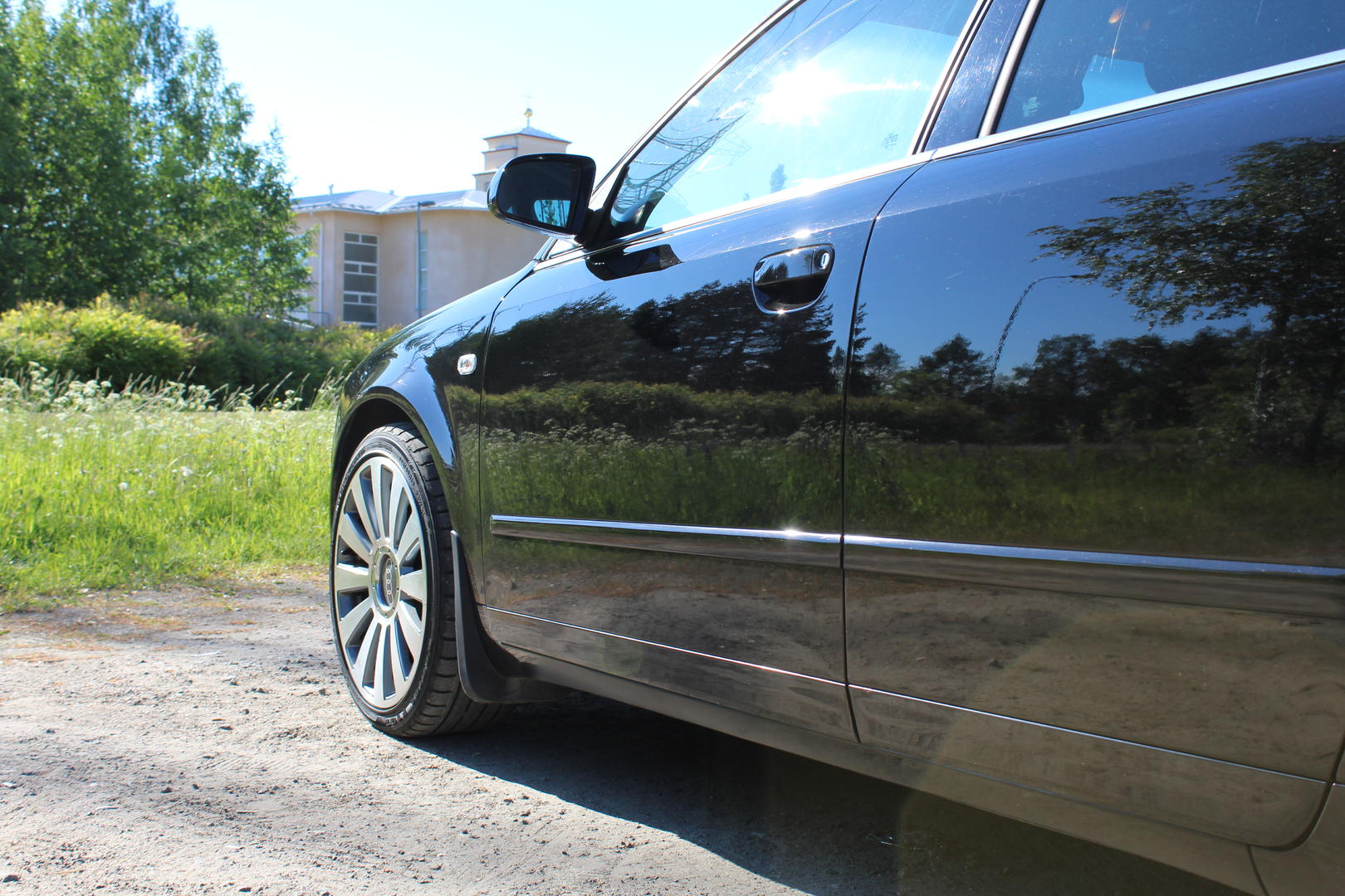

Alla muutamat kuva(kuvat 4-6) lähtökohdasta.

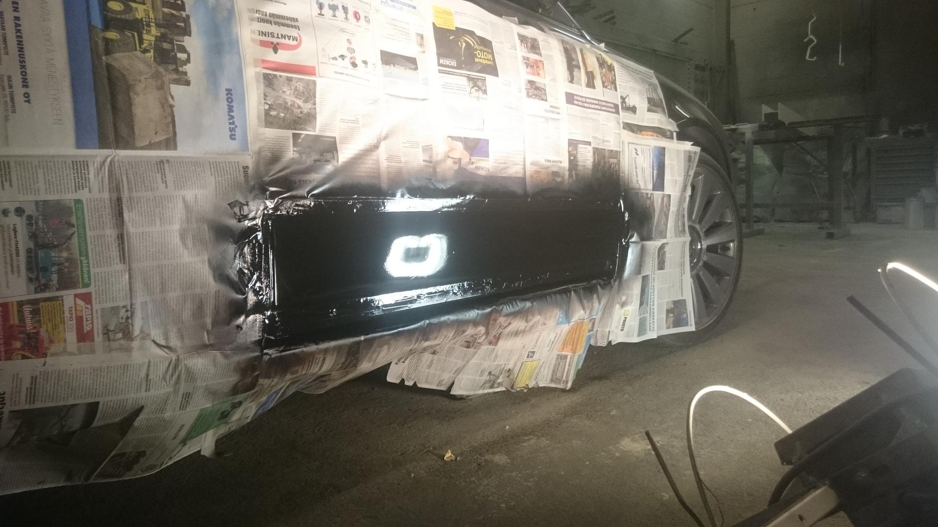

Vahaksi pelleille ja umpioille Collinite 915, muuten pinnalle olisi mennyt Fusso, mutta autosta tullaan paikkamaalaamaan pelkääjän oven alareuna, sekä muita tarvittavia kohtia, niin en uskaltanut laittaa Fussoa vielä pinnoille sen silikonisuuden takia.

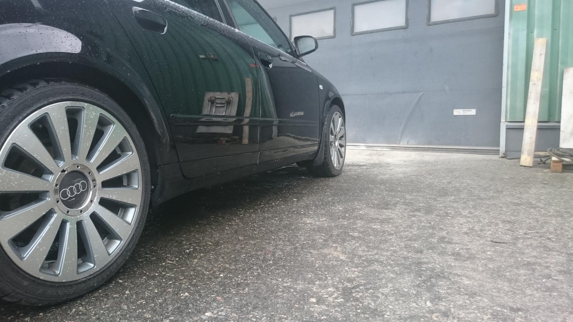

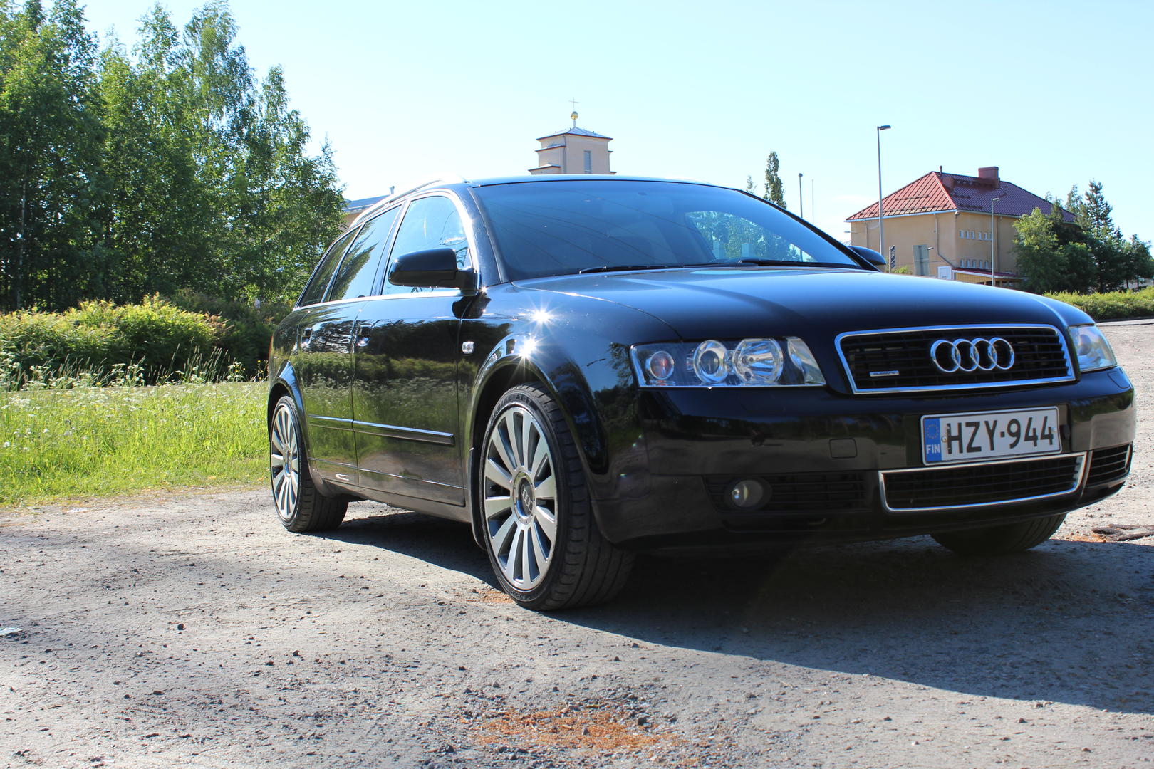

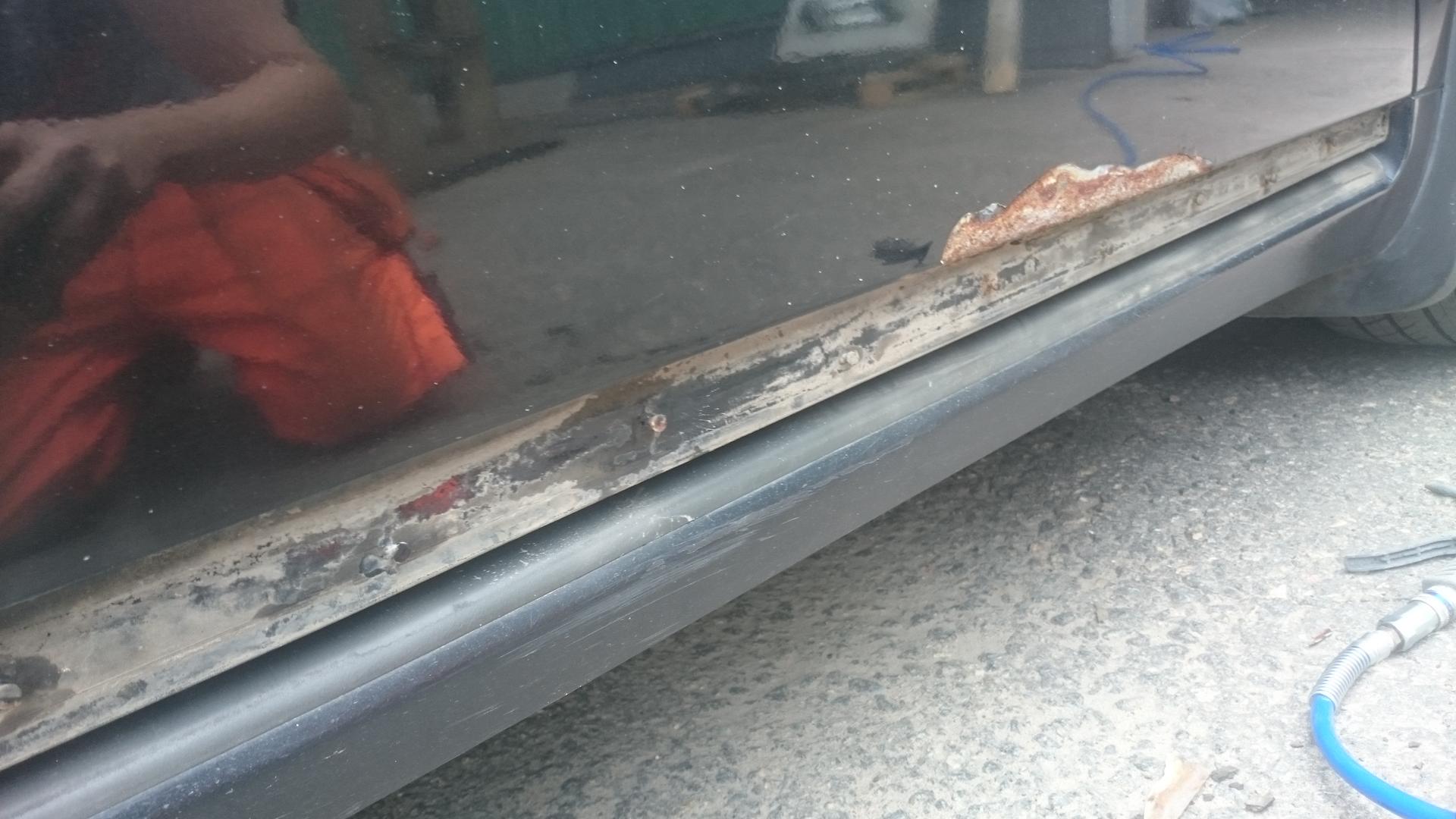

Kuvat 7-10 valmiista autosta. Ei se nyt priima ole, mutta välttää.
