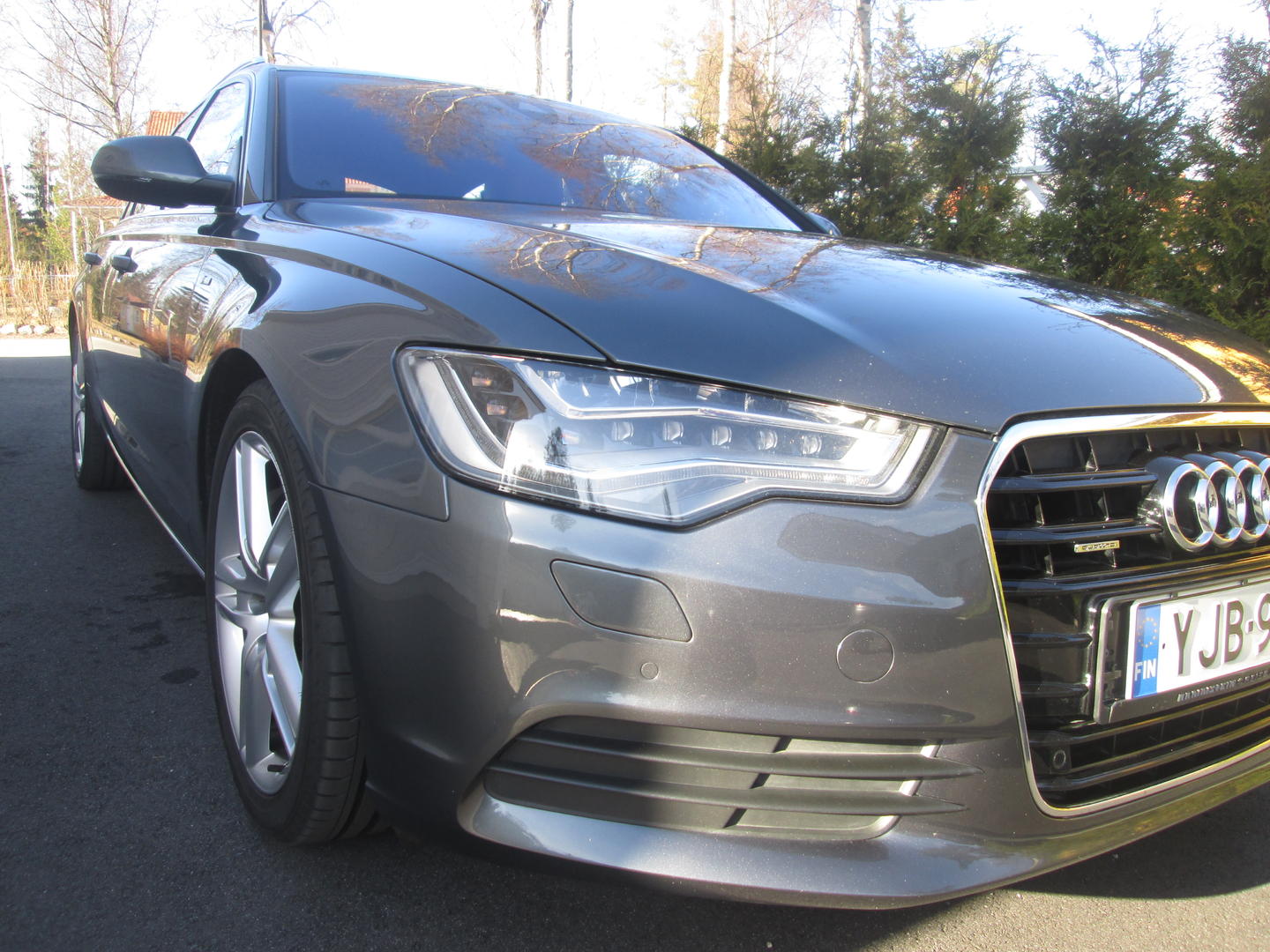

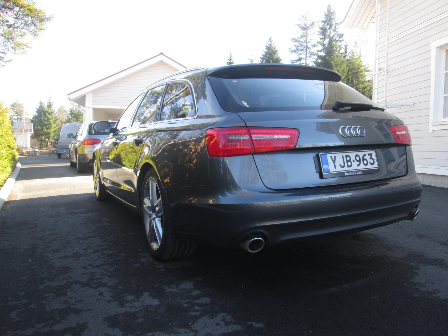

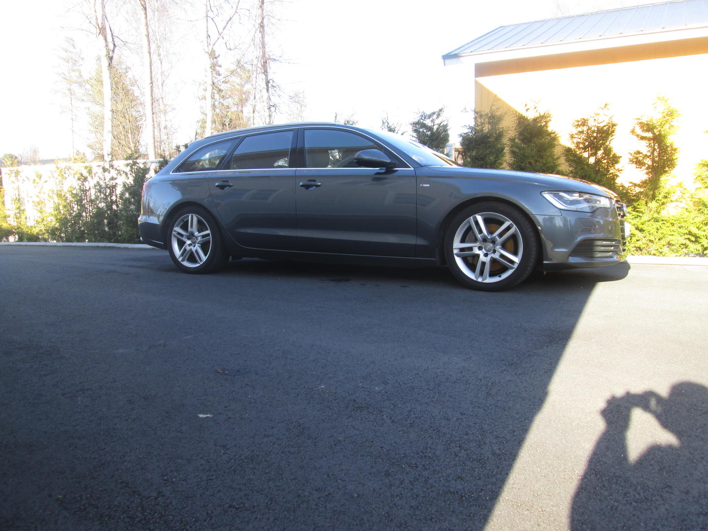

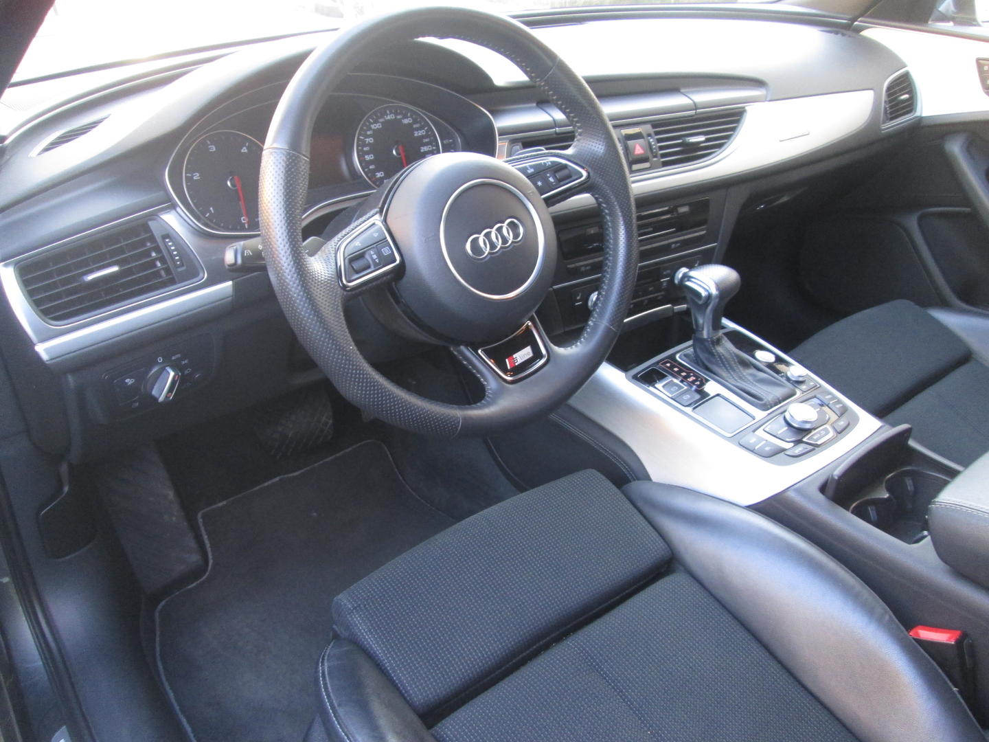

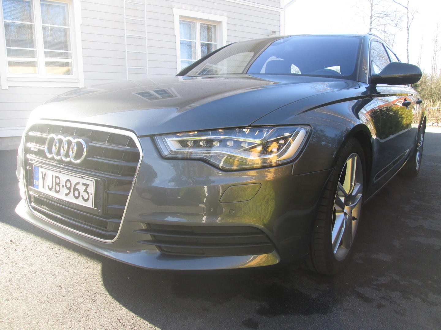

Audi A6 BiTDI 230kW, Daytona grey
  • Audi A6 BiTDI 230kW, Daytona grey
    Tuplaturbo perhefarmari näyteikkunaan.
    Varusteita kivasti:
    - Daytona grey väri
    - Ilmajousitus
    - Webasto kauko-ohjaimella
    - Led ajovalot
    - Alkuperäinen sisääntaittuva vetokoukku
    - Active sound system pakoputkistossa
    - S-line istuimet
    - S-line kynnyslistat
    - S-line tumma sisäverhoilu
    - S-line merkki lokasuojassa
    - Kolmipuolainen S-line ratti, vaihteenvalitsimilla (rallivaihteet)
    - Penkinlämmittimet edessä ja takana
    - Sisä- ja ulkovalopaketti, jalkatilat, ovipaneelit, sisäkaton valot, oven kahvojen valaistus, ym.
    - MMI navigation plus, isompi näyttö, MMI touch, puheohjaus
    - Audi connect ja google maps kartat
    - Audi bluetooth ONLINE, musiikki streaming ja bluetooth puhelut
    - 4-alue ilmastointi
    - 2 SD korttipaikkaa
    - SIM-kortille paikka
    - Nopeusrajoitusten tunnistus
    - Audi Active Lane Assist
    - Sähköinen peräluukun aukaisu ja sulkeminen, myös kaukosäätimellä
    - Moottoroitu takapenkkien kaato takakontista operoiden
    - Ikkunaverhot takapenkkiläisille ja takakontissa
    - Kaukovaloassistentti
    - Digitaalinen radio (DAB)
    - Takapenkkiläisille Rear Seat Entertaiment valmius
    - Eristetyt lasit
    - Audi music interface (AMI)
    - Audi parking system plus
    - Automaattisesti himmentyvät ja sähköisesti sisäänkääntyvät sivupeilit muistilla
    - Automaattisesti himmentyvä taustapeili
    - Somistelistat harjattua alumiinia
    - Säilytyslokeropaketti
    - Viilennettävä hanskalokero
    - Vakionopeudensäädin
    - AUX-in kytkentä
    - Audi sound system
    - Kiiltolistapaketti
    Plussat: huollettu 15000km välein.
    Koodaukset:
    -DVD elokuvat koodattu näkymään myös ajonaikana
    -Start-Stop järjestelmä koodattu pois (muistaa edellisen asetuksen)
