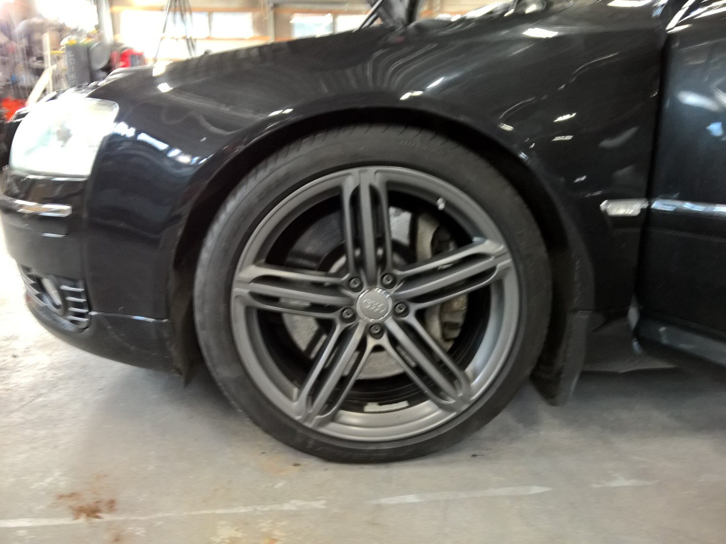

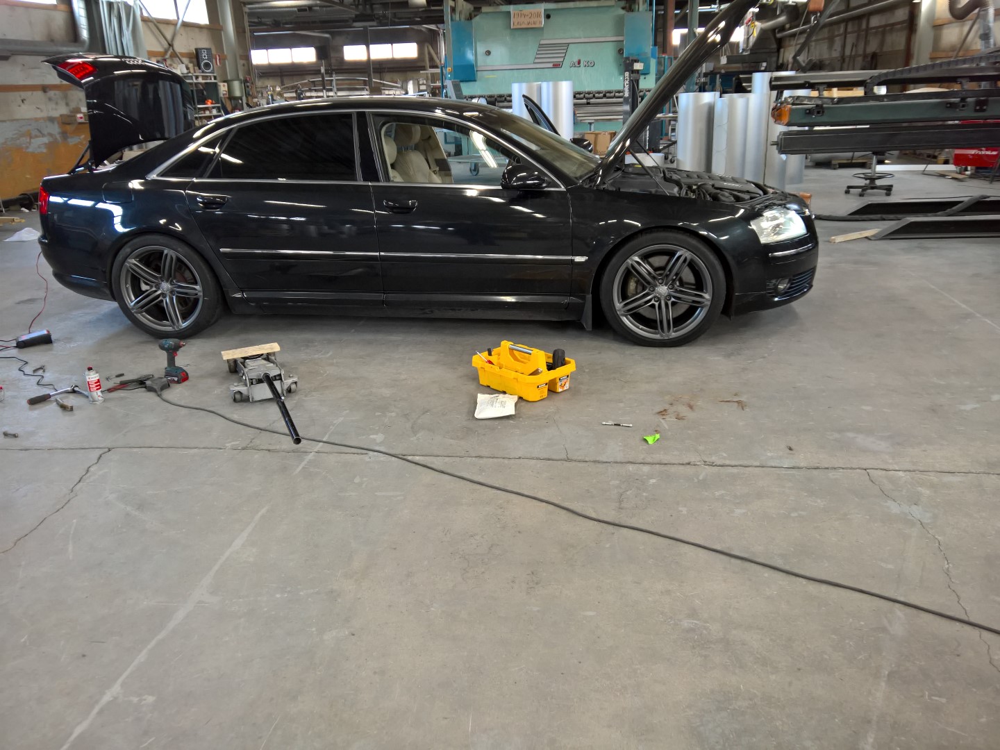

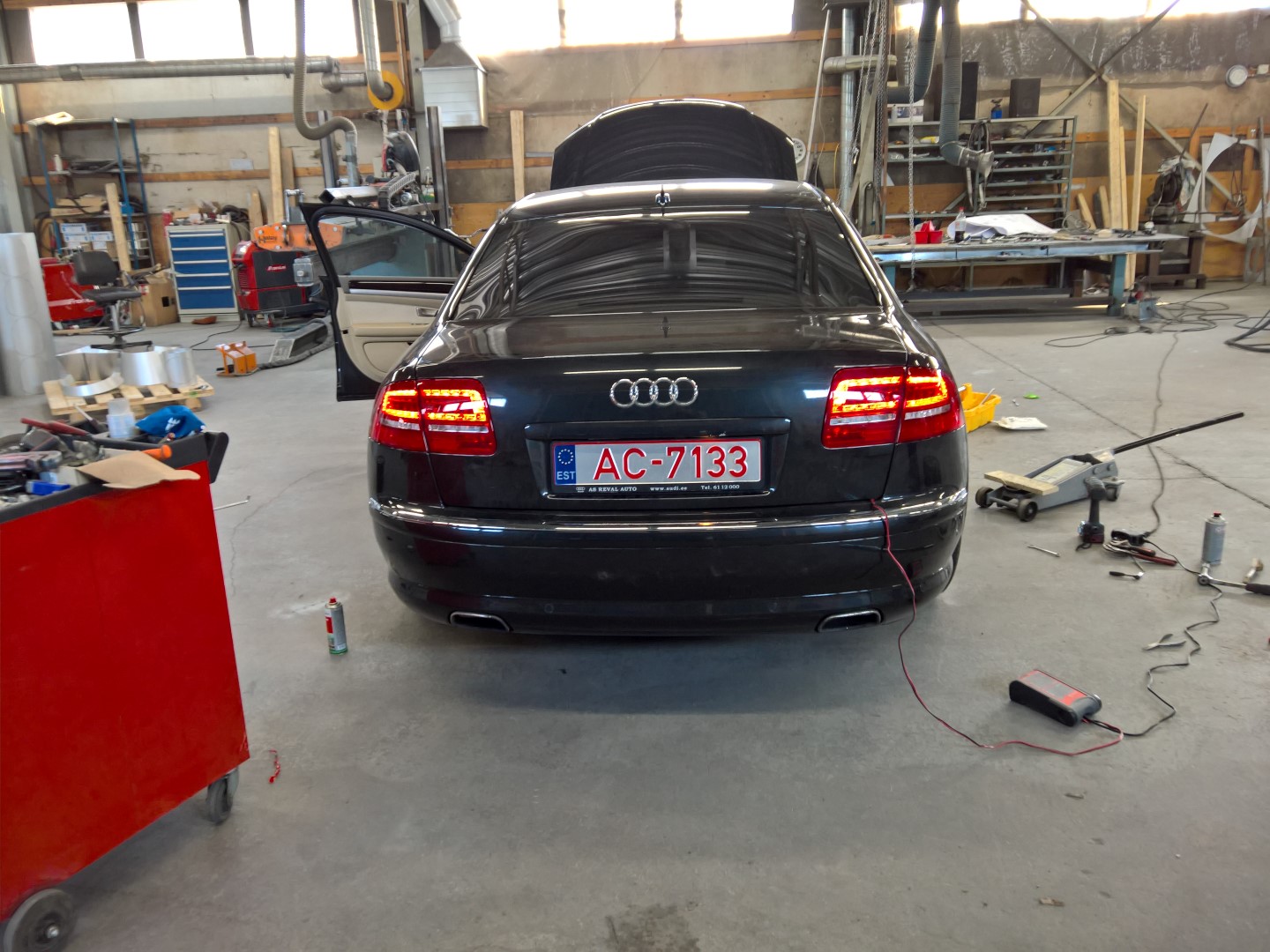

                        Pitkästä aikaa. Ohessa kuvia. Nämä otettu renkaan vaihdon jälkeen kun madallettu. Samalla on taka valot vaihdettu 09 malliseen.
                          Meneekö nuo facelift-valot heittämällä paikoilleen, vai tarviiko tehdä jotain muutoksia?

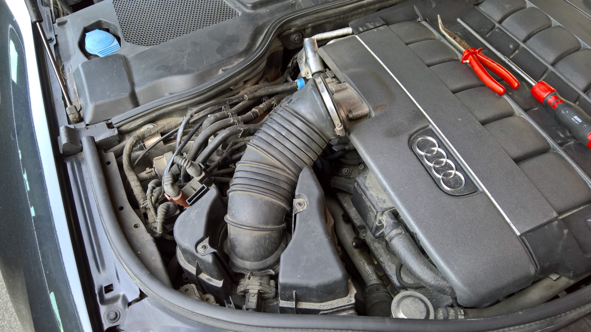

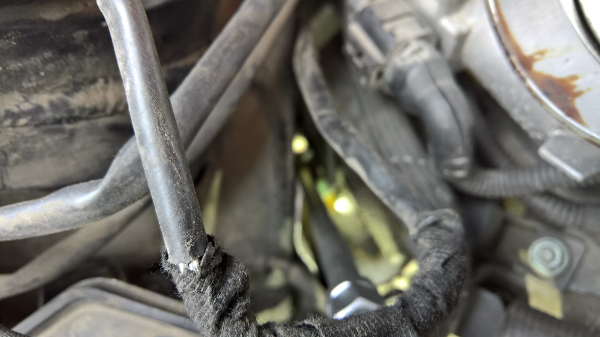

                            Katsastuksessa oli sitten moottorin kuva päällä ja hylsy. No eikun tutkimaan.... Lambda sökö. Huyolto historiikki sanoi että 2015 vaihdettu kuskin puoli ja etummainen lambda. Eli 3 vanhaa joista yksi varmasti sökö. Innokkaana tilasin boschin lambadat ja samalla otin myös MAFfit. Yllättäen paikallinen rekan osien kauppias oli edullinen bosch kauppias. 3 lambdaa ja 2 maffia 520€. vertailu ebayhin oli OK. käytännössä sama hinta ja saipa maksaa alvin suomeen. Tuli oikein isänmaallinen olo....

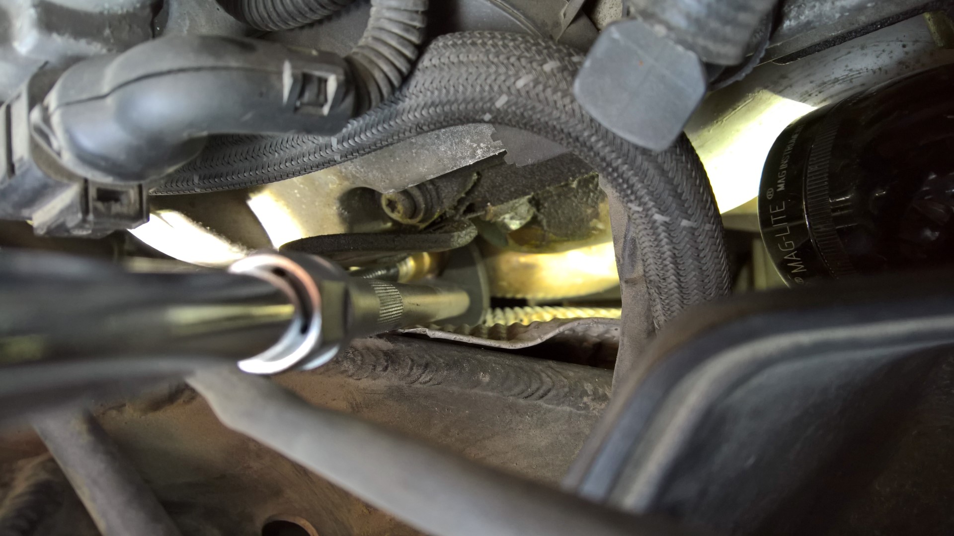

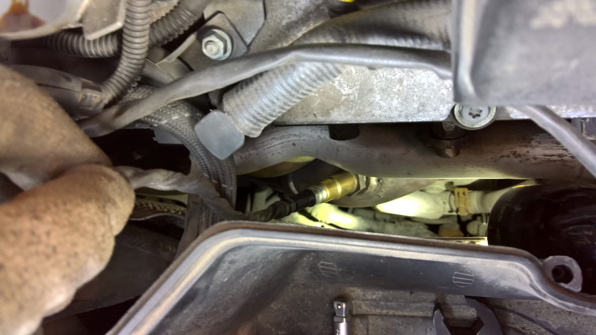

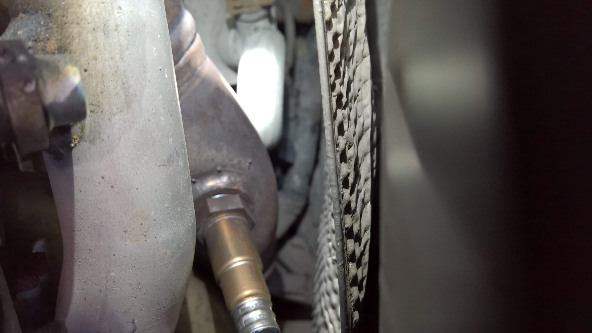

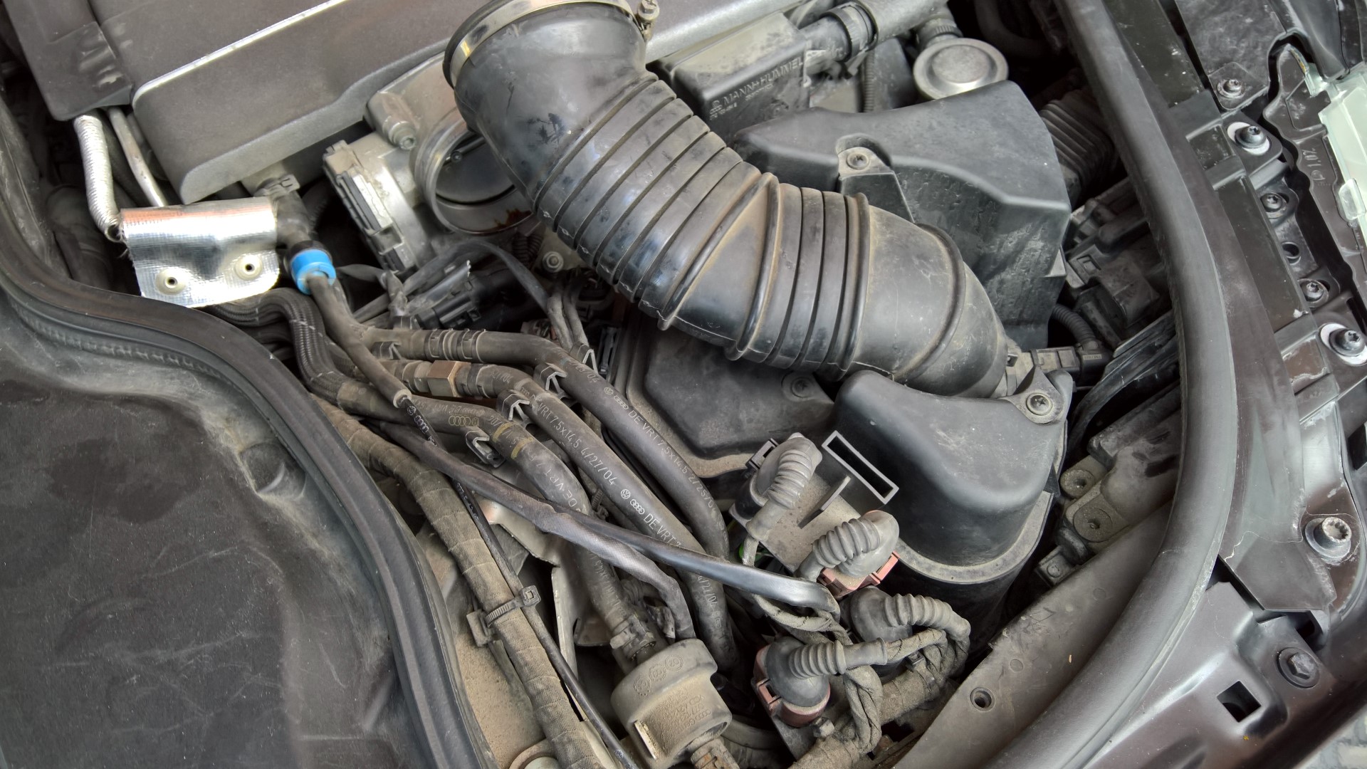

                            Ja eikun hommiin... Ohessa kuvia pelkääjän puolen operaatiosta. Pähkinän kuoressa homma menee niin että:
                            -ilmanputsarin kotelo auki
                            -Kukonjalka avain ja riittävästi jatkoa
                            -Kaikki taskulamput eri suunnista paistamaan kohteeseen
                            -Pelkääjän puolella riittä kun avaa liittimet antureista, mutta kuskin puolella ei auta kun sivuleikkurit. Pakko katkaista johto.
                            -Kukonjalalla anturi löysälle
                            - Johdosta puörittäen anturi käteen.
                            -Uusi anturi pitää johdosta tarjota kierteelle. Itse pyöritin johdosta ja jossain kohtaa tuurilla se otti kierteelle. Johdosta sai ihan hyvin pyöritettyä sen lähes pohjalle.
                            -Kukonjalkaa kehiin ja tiukalle.
                            -Johdot kiinni. Kannattaa laittaa oikeaan paikkaan liitin...
                            -Kuskin puolella johdot on laitettava mistä saa. Alkuperäiseen reittiin ei ihan helpolla pääse.
                            HArrastajana selviydyn pelkääjän puolesta n. kahdessa tunnissa.Kuskin puolta kylläkin hieroin nelisen tuntia...
                            Etummainen anturi on aika helppo, voi ehkä onnistua kiinto avaimella. Itse kokeilin sellaista lambpda avainta toisella puolella ja se oli helvetin ahdas. Sai sen silläkin tehtyä mutta aikaa meni paljon enempi. Otin tätä varten sarjan ebaystä: http://www.ebay.com/itm/OPEN-CROW-FOOT-SPANNER-SET-GOOD-RANGE-10mm-UPWARDS-/160673090603?hash=item2568dccc2b:m:mPyxNeOWLi9caWo QnSHMHEg
                            Ihan ehdoton juttu tähän hommaan.

                              Valot meni ihan "heittämällä" ei mitään koodauksia tms. Valot oli ihan orginaalit. Ei taida mikään kopiopaja tehdäkään.

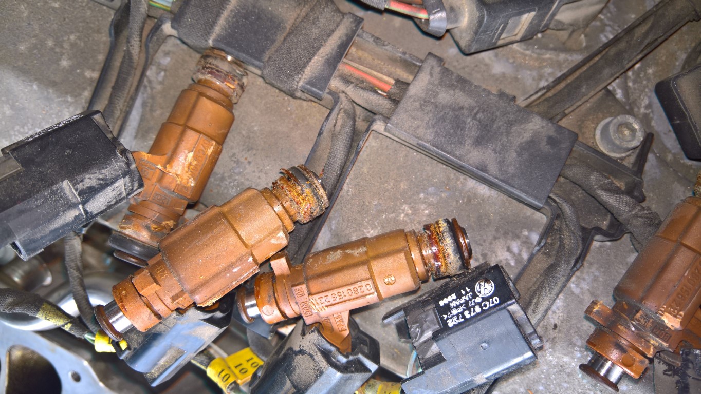

                                  Pieni tauko raportoinnissa. Jatkoa tuolle moottorivalon palamiselle. Lambda jumpan jälkeen meni joku parituhatta ihan ok. Sitten alkoi taas lamppu tuikkia. Tietyn sylinteriryhmän fueltrim meni yli ohjearvojen. No aikani kuittailin sitä pois ja sitten keksin syypään. Amerikan foorumilta sain lopullisen vahvistuksen teorialleni.
                                  https://www.audiworld.com/forums/a8-...moval-2820933/
                                  Virheinä oli tuo fueltrim ja satunnaiset nakutukset. Ajossa toisinaan pienellä kaasulla nykimistä. Mikä tuntuu keskiaikaiselta...
                                  Imusarja irtoaa suhteellisen helposti. Suuttimet oli minulla ainakin tosi tiukassa. Syynä varmaan edellisen huoltajan korjaus yritys jollain liimalla jota oli suuttimien juuren laitettu. Ne O-renkaat oli minulla ihan korppuna.
                                  Raportoin lisää kunhan saan O-renkaat kotia ja paikoilleen.
                                    Kerrankin halpa korjaussarja
                                      Suuttimet takaisin paikoillaan ja uudet tulpat samoin. Häiriövalo ei ole nyt syttynyt, ainakaan tällä ajolla. Fueltrimmit muuttuu nyt kaikissa sylinteriryhmissä. Alku ainakin lupaava.
                                      Kylmänä nykiminen väheni ja lämpimänä ei havaintoja.
