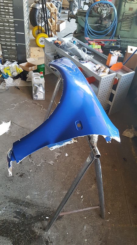

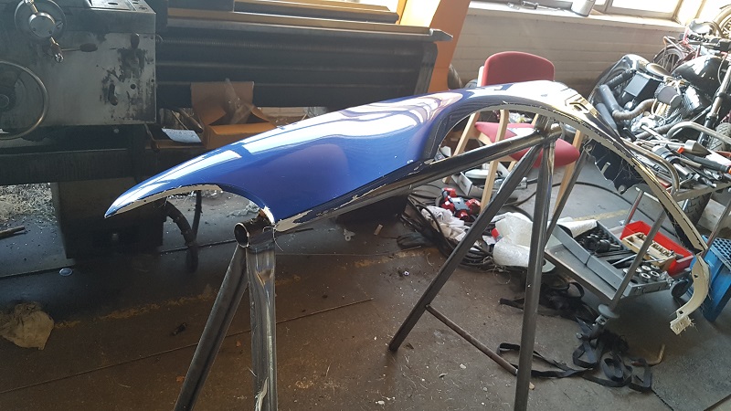

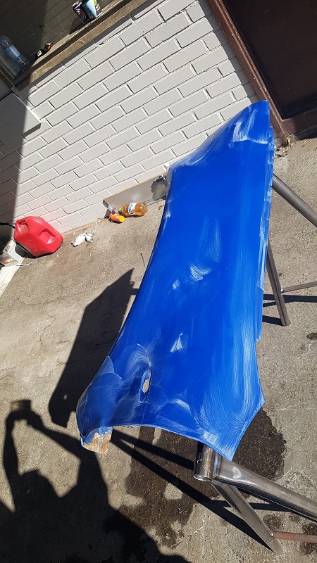

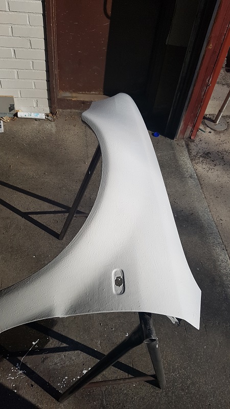

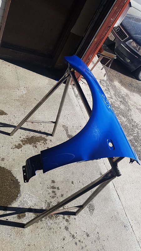

        Tänään tuli aloitetua tuo kuiduttelun valmistelu. Saas nähdä, vieläkö lokarilla tekee mitään muotin teon jälkeen... Kovavahaa vedetty 5 kertaa ja paksuhko kerros Gelcoatia, kaikki Biltemasta :) Antaa nyt jähmettyä niin että ylihuomenna kuitua päälle. Varmaan 3xlasikuitu on vielä ok ottaa pois lokarin selästä, ja sitten laittelee vielä päälle muutaman vuodan, olisiko hyvä idea?

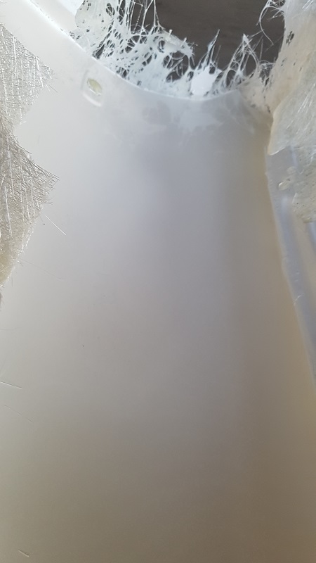

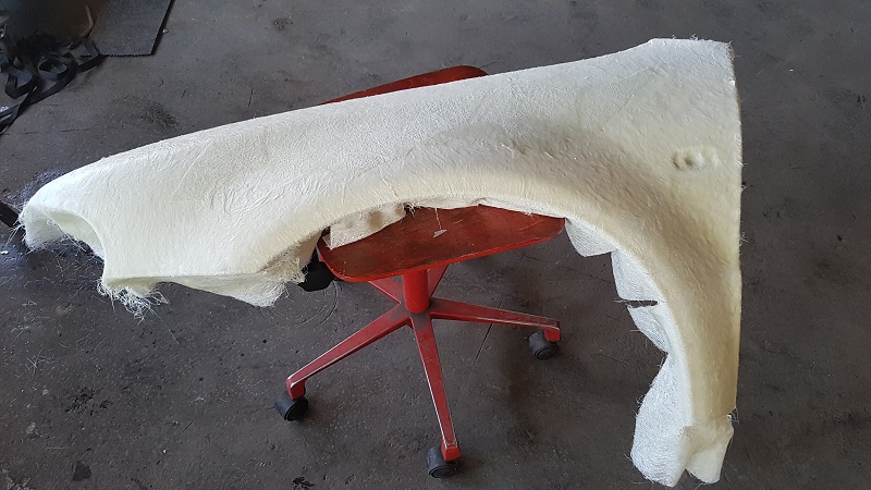

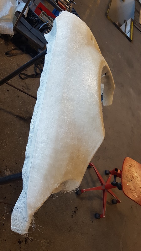

            Ensimmäinen kuidutuskokeilu onnistui mielestäni hyvin, tuosssa on vain 1 kerros 450g kuitua, pitää laittaa 2 x 450g seuraavaan vaikka kyllä tuostakin tuli jo aika jäykkä. Pitää ottaa tuosta ylimääräiset kuidut pois ja koittaa miten uusi valo istuu, ja alkaa valmisteleman uuden muotin tekoa niin saa orkkis RiSan lokarista oikeanlaisen muotin.
            Yksi kysymys tietäjille, millä saa tuon gelcoation lokarista pois, jota siihen nyt joihinkin kohtiin jäi kun ei tullut laminoitua hyvin?
            Perhanan hyvännäköistä jälkeä tulee tuon gelcoatin kanssa, pitää laittaa sitä vaan hieman enenmmin seuraavaan settiin.

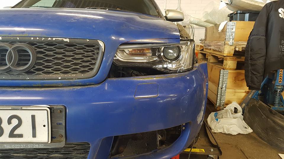

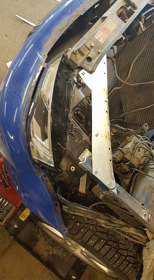

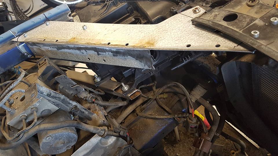

                Taas pientä edistystä. Kuskin valo on kohdallaan ja yläkiinnike paikoillaan, alakiinnike vielä runkoon kiinni. Valmistuu ihan käsiin :) Pelkääjän puolen valokin saapui niin pääsee purkamaan senkin ja raiskaamaan tilaa uudelle valolle :)

                  On kunnianhimoinen projekti kaikkiaan, thumpsit siitä! Tuleeko tämä auto vielä tänäkään kesänä näkymään katukuvassa kun paisuu kuin pullataikina?
                  Miten meinasit peittää tuon valon ja puskurin väliin jäävän raon?
                  • #99
                    Kyllä tarkoitus on kiristää tahtia että tänä kesänä käry nousee jo vihdoin... Pääajatus noiden valojen vaihdossa oli että tarvitaan kunnon ilmanotot kummallekin puolelle konetta kun ei tule Y-putkea vaan 2 x MAF. Ensin ajattelin muokata olemassa oleviin reijät, mutta kun se on laiton niin näiden valojen kanssa saadaan hyvät ilmanotot tuosta sisäpuolen aukosta suoraan suodattimille.
