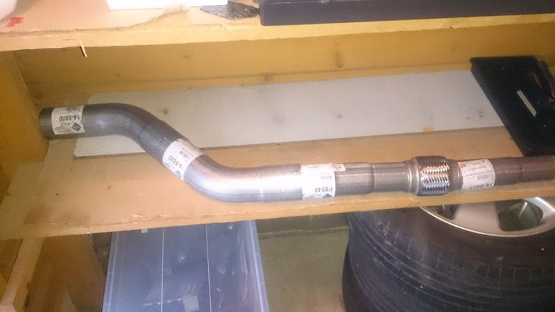

        joo tuossa ei tosiaan taida olla muuta vaihtoehtoa kun sen akselinylityksen jälkeen laittaa tosiaan y-haara ja sillä jakaa. 2" putki riittänee kun niitä 2kpl tulee toisaalta vaimentimet on 2.5" sisäänmenoilla että mikähän olis paras putkikombinaatio nyt sit? ehkä pienemmällä putkella äänet kestäis hiljaisempana?
        Vaimentimet tulee fixukselta pyöreät rst vaimentimet
        http://www.fixusnet.fi/fin/mufflex_s...p-64718-51528/
        mittailin et mahtuu passelisti siihen oikeaan kulmaan :-)
        Sitten tarkoitus vielä ottaa downpipe putki irti ja vaihtaa vakio katin tilalle 2.5" magnaflow metalli kenno katti ja tehdä siihen ensimmäiseen laippaan asti se 2.5" putkesta, käyttäen alkuperäisiä laippoja, dp alkupäähän jäisi se 5cm pitkä pätkä alkuperäistä missä myös lambda on, mittailin että se olisi jotain 63mm ulkomitaltaan siihen vaan kattia sovittamaan. Onko monet tehneet noin täällä?

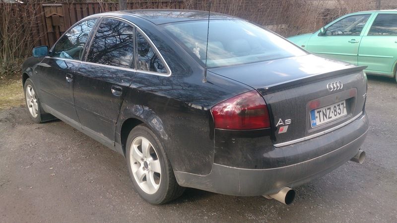

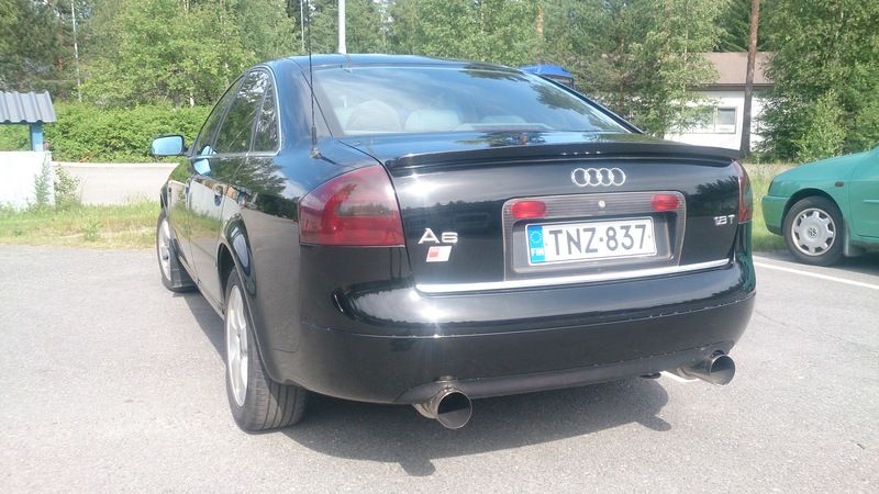

            putkisto päivitystä tuli tehtyä. vakio vaimentimen korvaaminen läpivirtaavalla muflexin rst vaimentimella ja toinen samanlainen toiseen kulmaan quattro tyyliin vaikkei sillä mitään virkaa ole niin ulkonäkö koheni omasta mielestä reippaasti :)
            pakoäänet muuttui ihan hivenen matalammaksi
            Viimeksi muokannut Sleepy2; 15.2.2016, 17:53. Perustelu: Lueppas tämä: http://www.audiclub.fi/audifinns/showpost.php?p=732230&postcount=7
              Hieno ja komea putkisto. :) Paljonko uusi putkisto kustansi?
                eihän tolle tullu hintaa kun 150-200 kun akselin ylityksen etupuolelle ei ole puututtu. ulkonäkö syistä muutettu lähinnä. se dp ja kisakatti varmaan tulee vielä mutta muten luulisi pärjäävän nykyisellä putkistolla

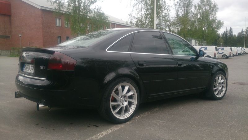

                                  nyt olis ruostekorjaukset tehty pois ja helmat maalattu listoja myöten korinväriin, samoten puskureita,cupra lippa paikalleen ja pikkaisen "carbon" teippiä takapuskuriin putkien välille... enään puuttuisi et saisi takalasin kalvotettua niin kori alkaisi miellyttämään omaa silmää siinä vaiheessa.

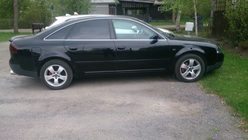

                                  katsastus hoidetaan lokakuuhun mennessä ja ennen sitä vaihtuu kaikki jarrulevyt (312mm etulaikat) vielä..
                                  iskunvaimennin testistä on nyt sitten kiinni että tuleeko alustaa päivitettyä jo nyt kesällä vai vasta ensikesällä,jos menee läpi niin näillä päivityksillä mennään ensikesään asti. katsellaan sitten mahdollisesti -30mm alustaa, mahdollisesti isompaa vannetta ja ehkä pientä tehonlisäystä:)

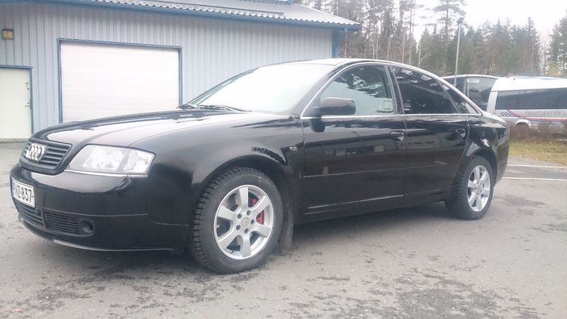

                                              Jarruprojekti tuli tehtyä taakse uudet levyt ja palat,eteen 2.5tdi kiinnikkeet ja 312 levyt uusilla paloilla,hyvin kävi paikalleen ja jarru teho on ihan mielettömästi parempi vanhoihin pieniin ja viallisiin verrattuna :-)
                                              Auto käytetty konttorilla ja läpi meni. Tuulilasi vaihdettava ehjänä niin se haettava huomenns Kouvolasta 123tuulilasilta.

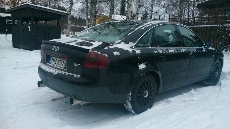

                                              Seuraavaksi pari 16" hakka7 ja sit vuorossa alkuperäisten tehojen palautus ja toivottavasti vähän enemmänkin eli uutta ahdinta ja pakoputken alkupään muutos 3" ja siihen istutettaisiin kisakatti.
                                                16 " talvitassut tuli tänään laitettua alle samalla pesu ja autoglymin punaista päälle,auton kuivessa laitoin jo yhden ahtoputken uusiksi ja vedin ovikotelot väriin

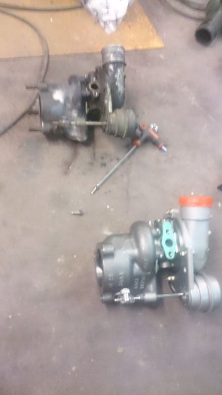

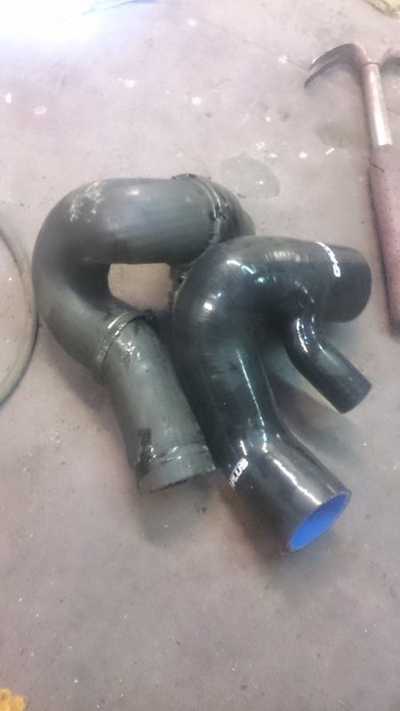

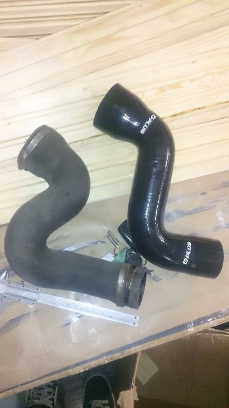

                                                  viallinen turbo tuli vaihdettua uuteen pykälää isompaan 04 malliin 3" katin ja alkupään kanssa,samalla tuo toinen iso ahtoletku silikoniseen ja hivenen suorempaan malliin. samalla öljynvaihtohuolto.
                                                  nyt auto pelaa niinkuin pitää,ei kuulu ylimääräistä kilinää ja ahtaa ainakin sen mitä pitäisikin. softapäivitys houkuttaisi mutta ei taida kannattaa olettaen että vakiokytkin

                                                    kesäksi löytyi alle merssun 8.5x18" merssun vanteet 245/40 rengastuksella
