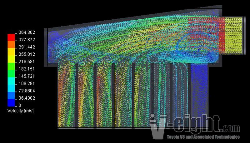

Täytyy vielä kommentoida tuosta imusarjan virtauksesta, koska minun mielestä se menee juurikin toisinpäin mitä olet kertonut. Nyt kun ilma tulee suoraan kohti ykkössylinteriä, se saa eniten ilmaa. Millä perusteella 80% ilmasta haluaisi mennä muualle? Ilmalla on massa, ja se haluaa jatkaa suuntaansa suoraan, eli sinun tapauksessa suoraan ykköseen.
Jos ilma tulisi kannen suuntaisesti, niin silloin viimeinen sylinteri saa eniten ilmaa, ja ykkönen vähiten. Niin kuin tuo simulaatio näyttää.
Liitteenä kuva 20VT-satsin virtauksista. En tiedä tuon yksikköjä, saati mittaustapaa sen tarkemmin, mutta antanee osviittaa asiaan. Kuva pöllitty quattroworld-palstalta.
Tuossa ilma työnnetään kulmassa jotakuin keskeltä sarjaa. Jos tuosta mitään nyt voi päätellä, on runnereiden välillä luokkaa alle 10% heitto maksimissaan. Aika hyvä kai?
Vieras
No kun jokainen sylinteri tahtoo ilmaa sisäänsä. Siks 80% "pyydetään" taakseppäin mikä aiheuttaa virtausta imusarjan pituus suunnassa. Se taas tekee massan aiheuttamaa painetta taakseppäin.

Näillä perusteilla mä väitän että ainakin tuo on parempi kuin päästä työntävä. Toki olisin kääntänyt läppää muutaman kymmenen astetta taakse mutta kun ei sovi. Tämä voi jopa olla huippu, tai sitten ei.

Imusarjan design on pahasti metsässä, jos jotkut pytyt joutuvat "pyytämään" sitä ilmaa, kun toisia vastaan sitä puhalletaan.
Sunilan quattroworld-hommassa lienee kyse ihan penkissä tehdystä virtausmittauksesta, joka sekään ei kerro lähellekään todellisuutta, kun jälleen kyse on siitä, miten paljon se pytty saa ilmaa kun sitä haluaa imeä. Siinä vaiheessa, kun se läpästä virtaavan ilman nopeus lähentelee äänennopeutta, siellä on tilanne varsin toinen. Kuten tuossa on tullut sanottua, ilmalla on massa. Ja mitä suurempi paine, eli tiheys, sitä enemmän tilavuudella on massaa, eli sitä kautta inertiaa.

Tuossa ajatuksessa, että moottori imee tietyn ilmamäärän litroina, on kuitenkin vinha perä. Tämä jalkautuu reaalimaailmaan ihan konkreettisesti siinä, että kuusisataaheppainen vaparikone vaatii iiison kaasuläpän, kun ahdetussa pärjää pienellä läpällä. Siksi plenumin ja imusarjan muodolla onkin yllättävän iso merkitys kun rakennetaan isotehoista vaparikonetta, esimerkiksi Amerikan mallin veekasia.
Koko keskustelu on siis ihan ansiokas ja hyödyllinen, mutta ennen kuin teorioille antaa valtavasti ihan numeroita, pitää olla myös detaljit selvillä. Siksi tähän nyt tartuin.
AnLen videosta saa käsityksen, kuinka monimutkaisesta asiasta nyt puhutaan. Railotyyppisellä systeemillä pyritään nyt siis kuitenkin kumoamaan tuo painekotelossa imuilman sisään virtauksesta syntyvä paine-ero kotelon pituussuunnassa. Videossa näkyvät sykkeet ja muut ilmiöt jatkavat elämäänsä sen railon jälkeen, muoto vaan pyrkii poistamaan paketista yhden muuttujan.Viimeksi muokannut Repo/promo; 1.11.2016, 13:43.
