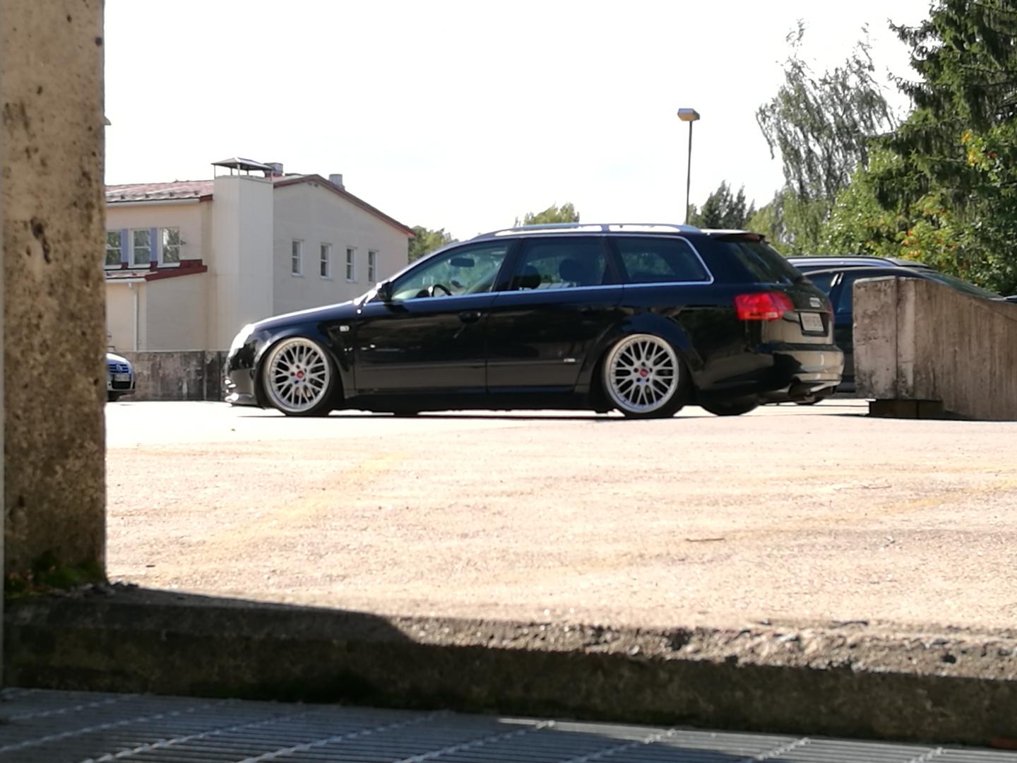

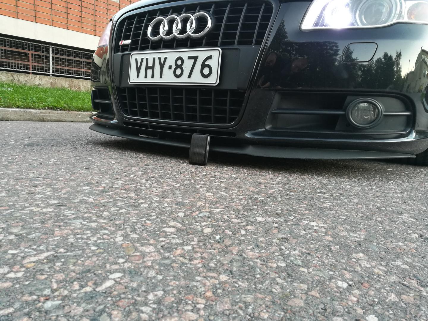

    Ettei nyt ihan OT:ksi mennä niin lisätään välillä kuva.
    Takana on 30psi painetta ettei keulinta ole niin raju, kuvasta myös näkee että keulassa on matkaa maahan reiluisti.

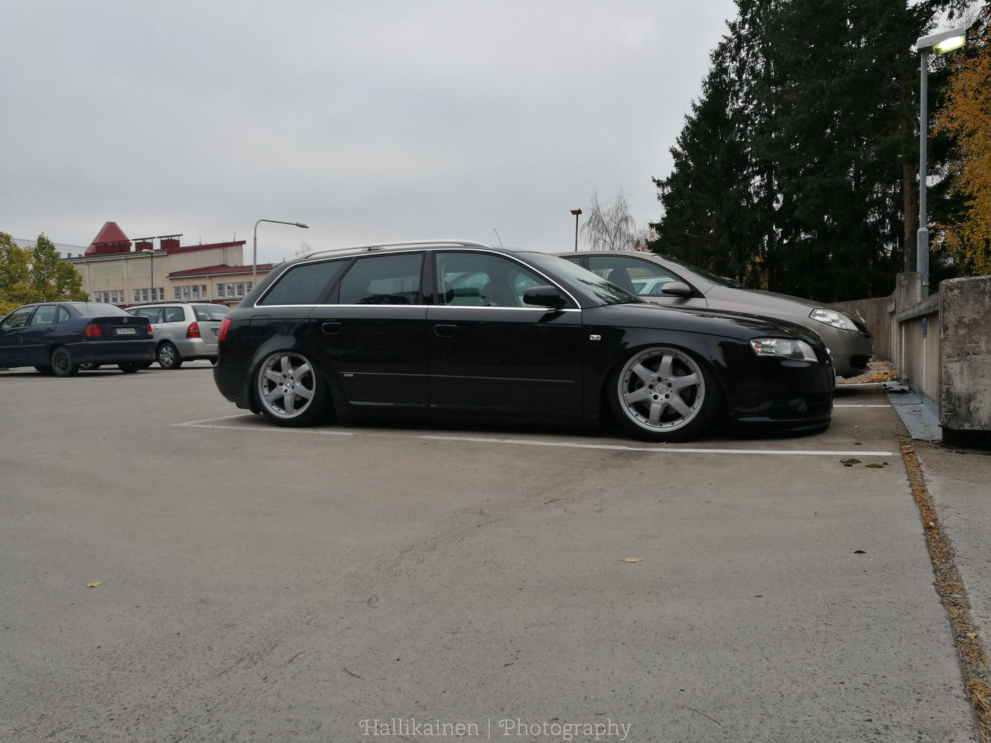

          • Noniin, nyt on ajokorkeus kuvakin kun joku tais sitä huudella ehkä.
            Se mitä tänävkonloppuna saatiin aikaan niin madallettua tätäkin taas vähäsen. Keulahan jäi tukivarsi rykelmästä kantamaan eikä madaltunut sitten takapään kanssa samalle tasolle. Eli sitten vähän haettiin lääkettä siihen ja sitä mataluutta saatiinkin onnistuneesti, itse totean ennen kun kukaan huutelee niin [COLOR="Red"]Hatersgonnahate[/COLOR].
            Keulaan siis tehtiin tukivarsille lisää tilaa ja saatiin sillä keulaa ainakin 3,5cm alemmaksi. Aikaisemmin ei sukeltanut näillä 19" vanteilla kun rengas vähäsen, nyt sukeltaa lippoineen päivineen ja itse tykkään yleisilmeestä.
            Seuraavaksi Rotiformeilta renkaat pois ja vanteet kiertoon, en malta odottaakkaan sitten 10" leveen sovittamisesta alle ja hakea firmenttiä :)

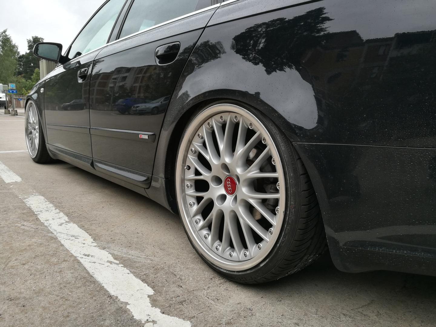

                      • Pistetään tännekki pieni update.

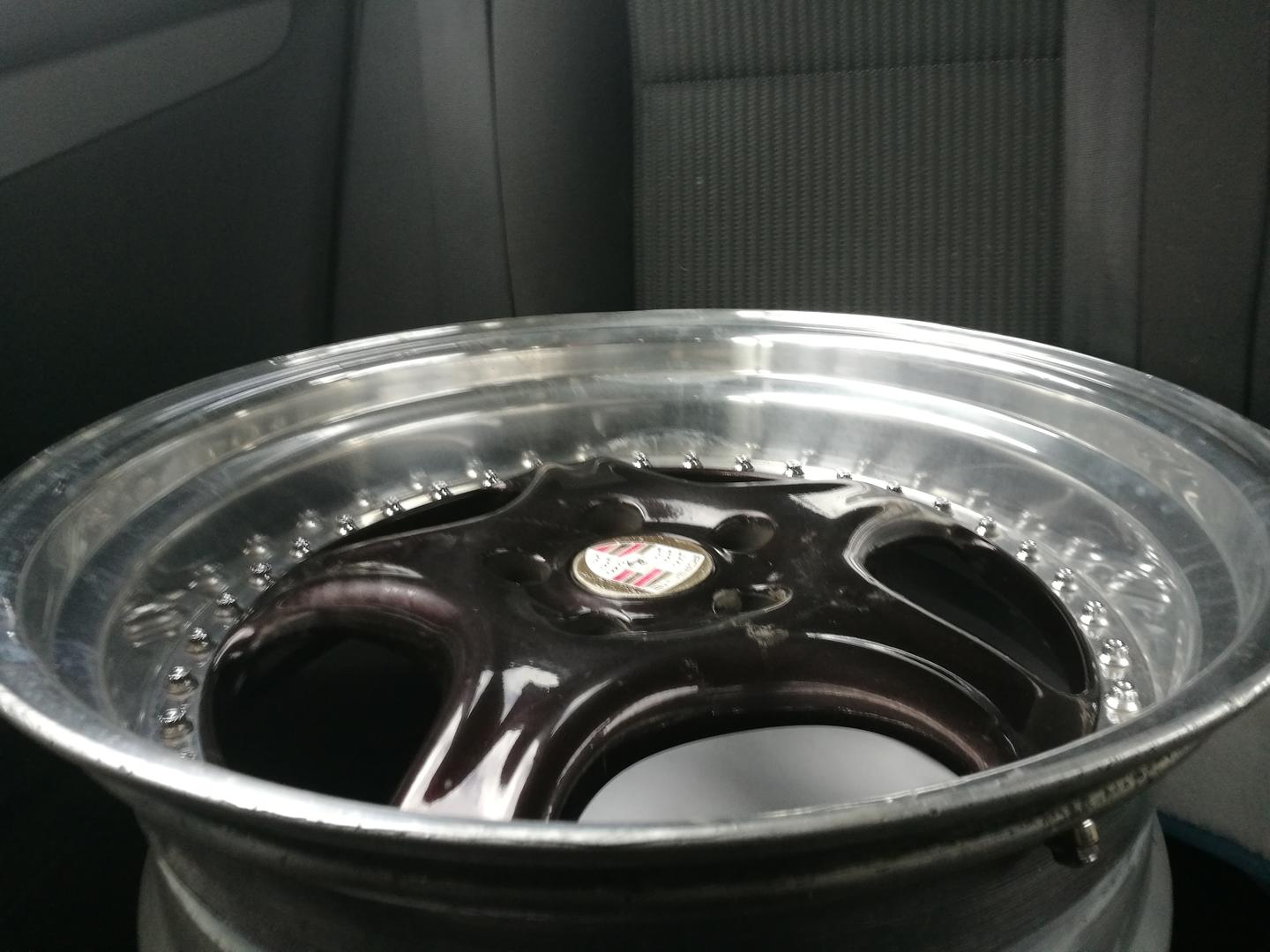

                        Eli rotiformit lähti eteenpäin ja tilalle sitten tuli RH ZW4 koossa 18x9/10
                        Näistä oli tarkoitus taiko 18x10 kauttaaltaan, mutta kaveri ns. kiimaisesti halusi nämä itselleen ja itse en jaksa alkaa näiden kohdalla hipostelemaan. Jotta olisivat itselle täydellisen mieleiset niin maaliin ja kaikki lipat vaihtoon. Lippojen hinnan kuullessani, unohdin koko asian ja ns. vaihtosummalla pistän eteenpäin ja ostan niillä sitten jotain kivaa yli kympin koossa :)
                        Auton mataluuteen on tullut vähän lisää tiputusta. Koska idiootti olen niin pitäähän se ajaa niin matalalla että tukivarret hakkaavat noihin leikattuihin reunoihin ja itsellensä lisää tilaa.
                        Tulevaisuudesta sen verran myös että talvivanteiden kohtalo ei ole vielä selvä. Mersut myynnissä ja muutama innokas on ollut, mutta katsotaan tuleeko kauppoja. Jos ei niin menevät itselle alle taas talveksi.
                        Talvella sitten speedlinet puretaan, laitetaan Rimfixille poikenneen pultin reijän poraukseen ja helicoilaukseen, sen jälkeen laitetaan maalaukseen ja kiillotellaan lipat.
                        E;Ajovalot pitäisi vaihtaa kirkaskuvullisiin. Nykyiset valot on lasi halki kuskin puolelta joten pääsee helpolla jos vaan ostaa uudet. Jos jollakin on ylimääräisenä BiXenon kirkaskupuiset umpiot, laittele viestiä jos haluat eroon niistä!
                        E2; Pitää harjoitella uuden puhelimen käyttöä, ihan ei ota niin tarkkoja kuvia kun haluan..

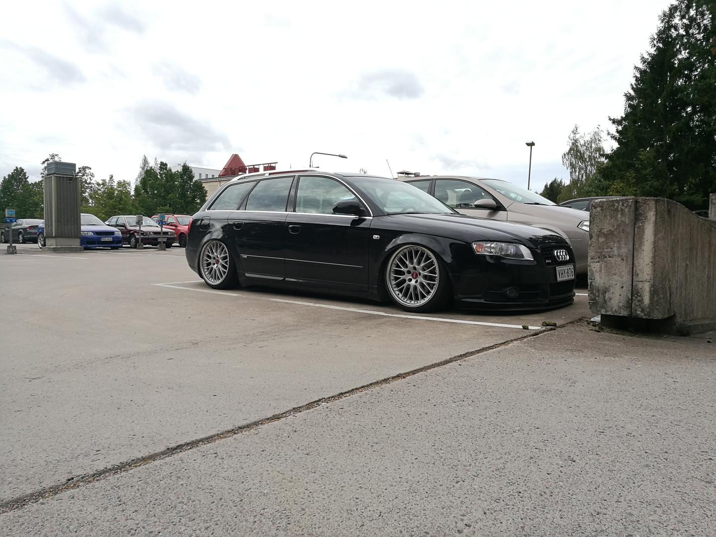

                        • Pieni update kun vähän taas tapahtui.
                          Eli, autoon metsästetään kuumeisesti uusia ajovalo umpioita vähän huonoksi menneiden xenonien tilalle ja vaihtoehtoja onkin löytynyt, nyt vaan tärkein haluanko maksaa itseni kipeäksi Oem umpioista vai maksanko tyhmänä puolet vähemmän tarvikkeista ja kesto on lyhkäsempi?
                          Tarkoitus olisi saada nuo oranssit nyt pois tuolta keulalta, umpiosta kuskinpuolelta lasi tosiaan halki ja sen takia en sitä enään pura vaan vaihdan uuteen.

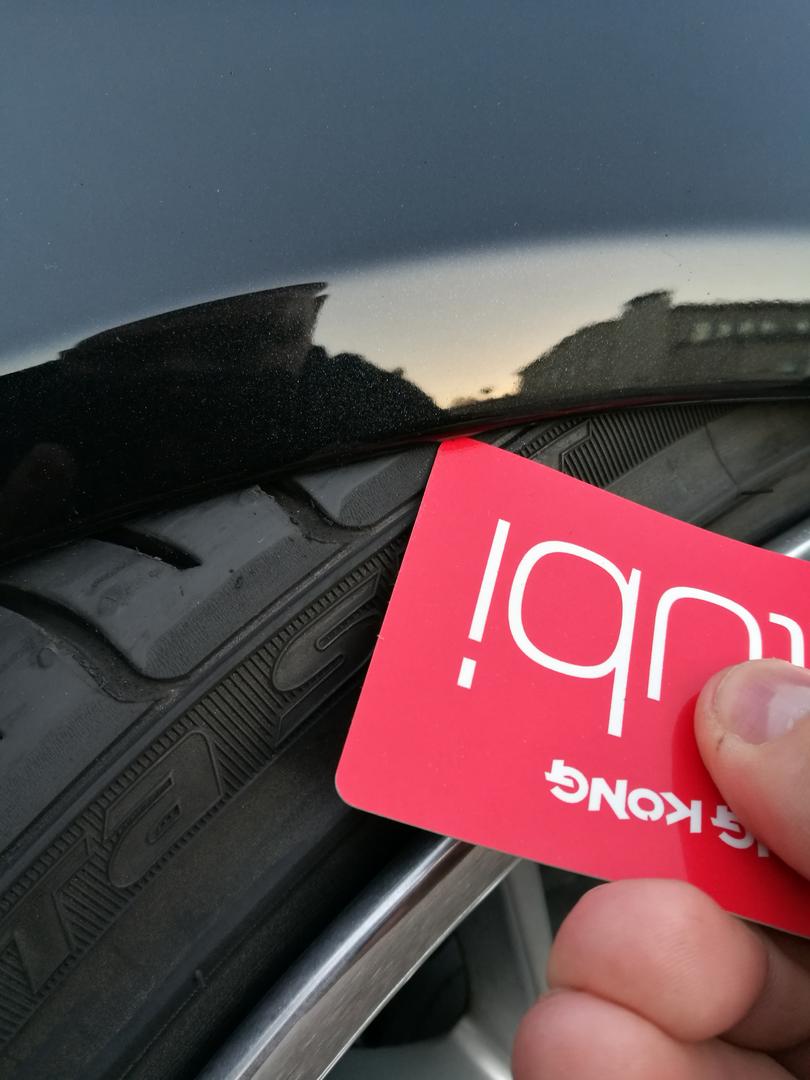

                          Tuli myös näytettyä vihdoinkin keulan pokkauksille mankelia ja tuli aika hyvä.
                          Pokkauksen kun käänsi pystyyn niin siitä koitui n.2cm lisää tilaa millä saa vannetta ulospäin > Spacerit tilaukseen jos vaikka sopiskin, ensiavuksi laitamme siis huimat 5mm.

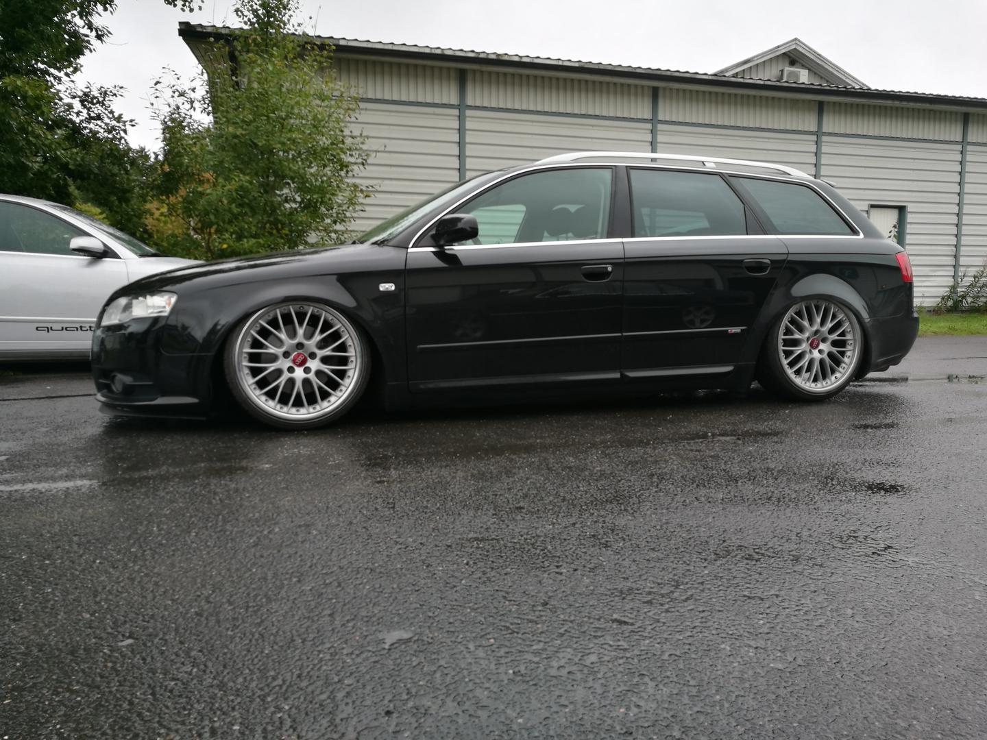

                          Lauantaina olisi tarkoitus mennä käymään kuvailemassa vähän autoja, eli kunnon kuvia julkaisen myös kohtapuoleen jos uskallan :)

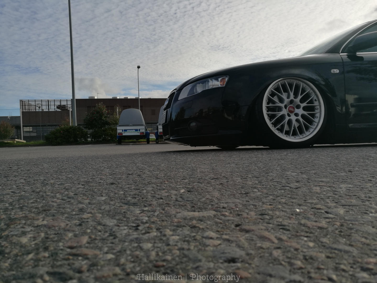

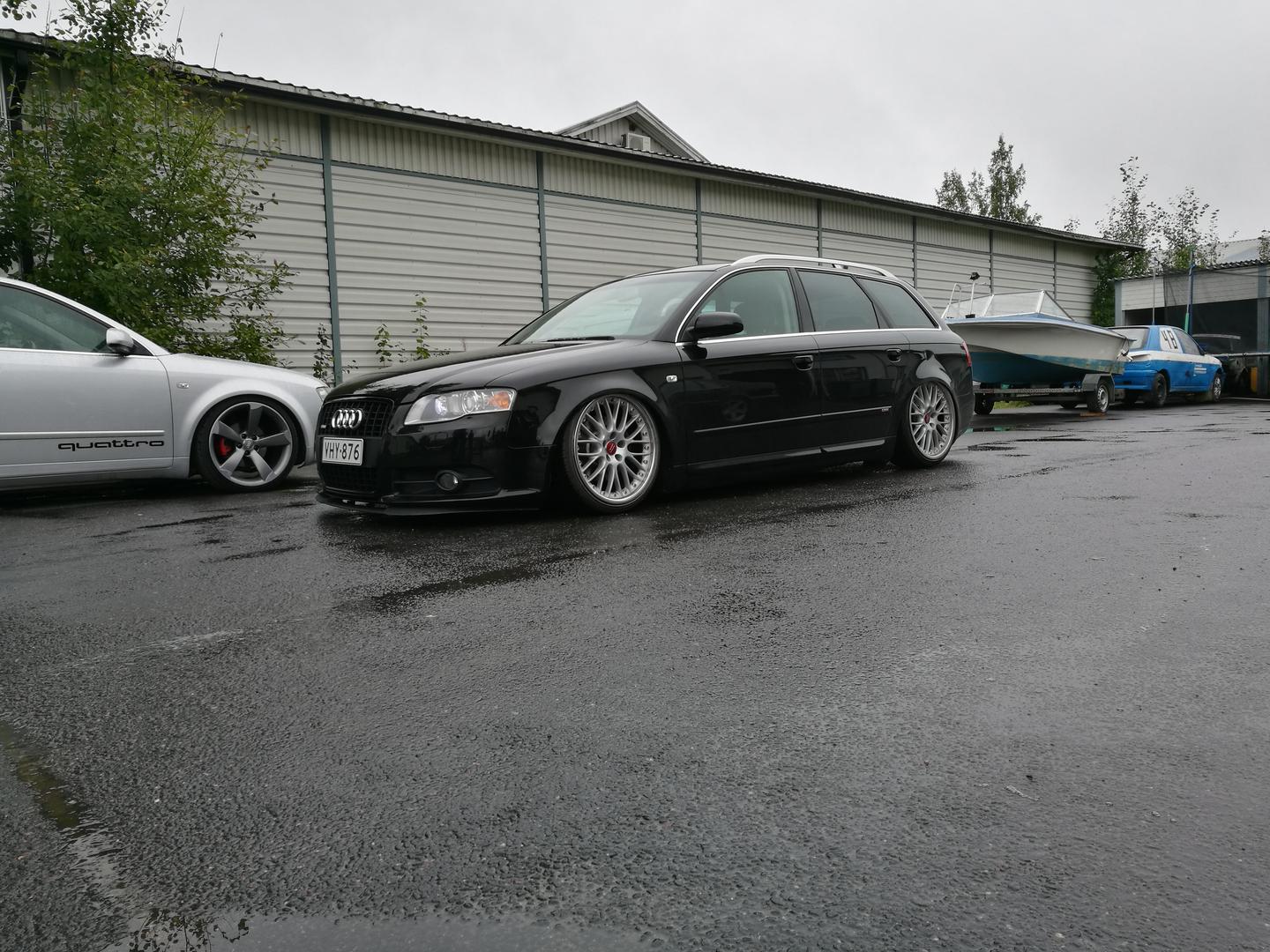

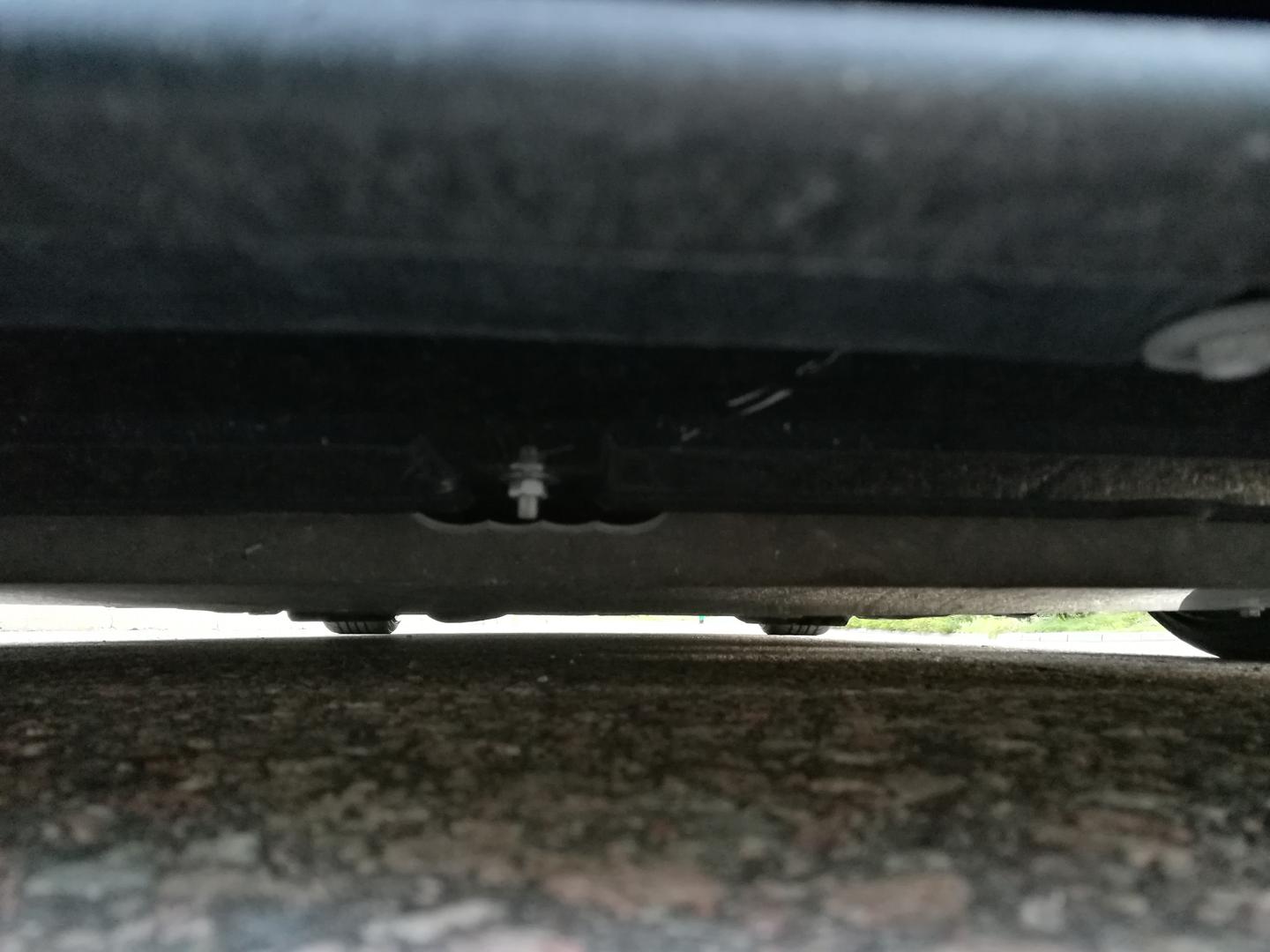

                          Tietenkin täytyy myös laittaa muutama kuva kun mankeloinnin jälkeen laskettiin autoa alemmaksi kun tuli tilaa kääntää rattia taas.
                          Tässä kaikki kuvat ovat ajokorkeudessa otetusta ja kyllä, kaaren ja renkaan väliin ei mene tuo kortti ollenkaan ja viimeisessä kuvassa maavara yksin ajettaessa 19" vanteilla. Enkä malta odottaa että saan taas 18" alle, voipi runko olla jo aika lähellä maata :)

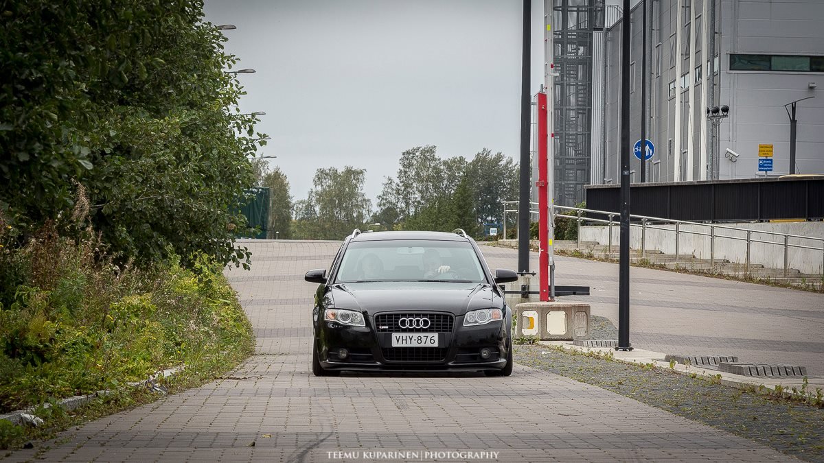

                                                  • Kieltämättä, onhan tässä vähän harrastettu viilailuja joten en usko että tuokaan olisi vaikea rasti. Löytyyhän noita sitten vaikka Audicenteristä suoraan jos ei muualta :D

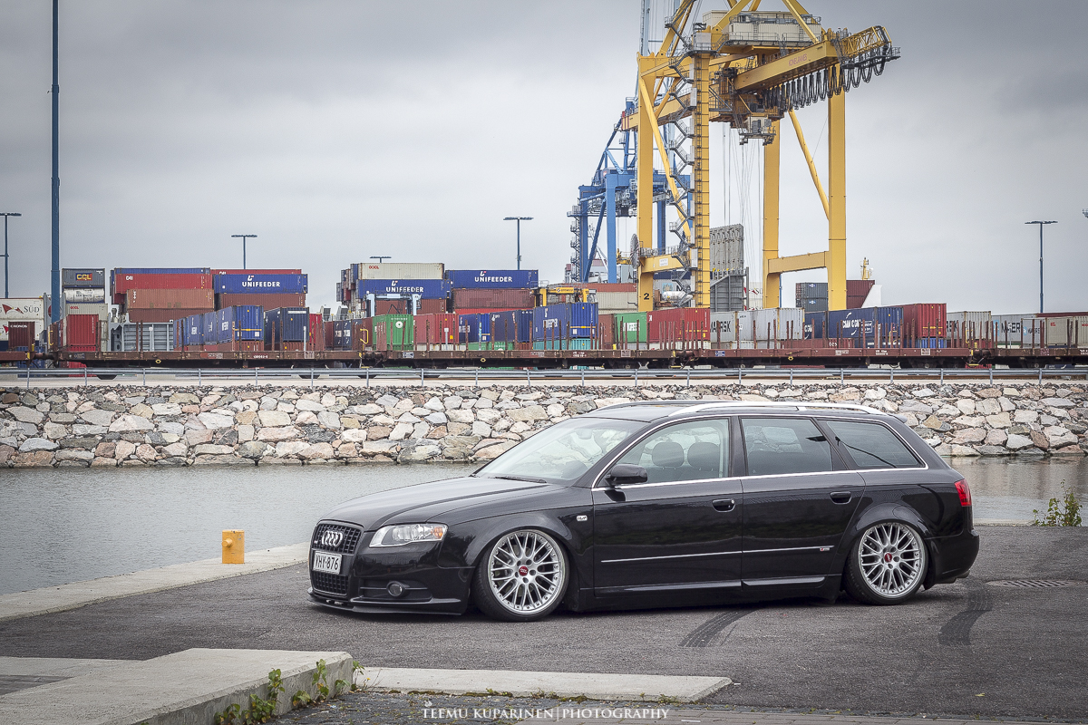

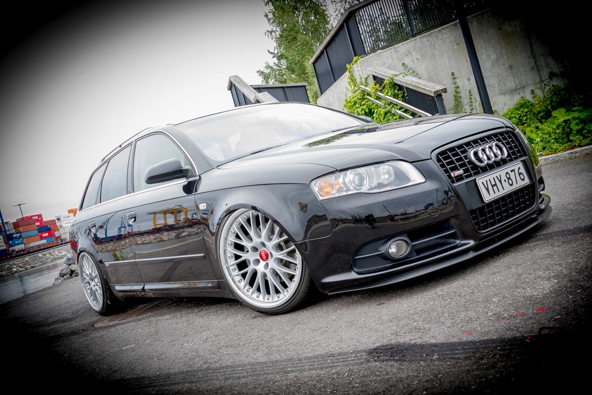

                                                    Laitetaanpas yksi ajokorkeuskuva kun Teemu sellasen nappasi eilisessä photoshootissa :) Lisää tulee kunhan saa kamerat tyhjäksi :)

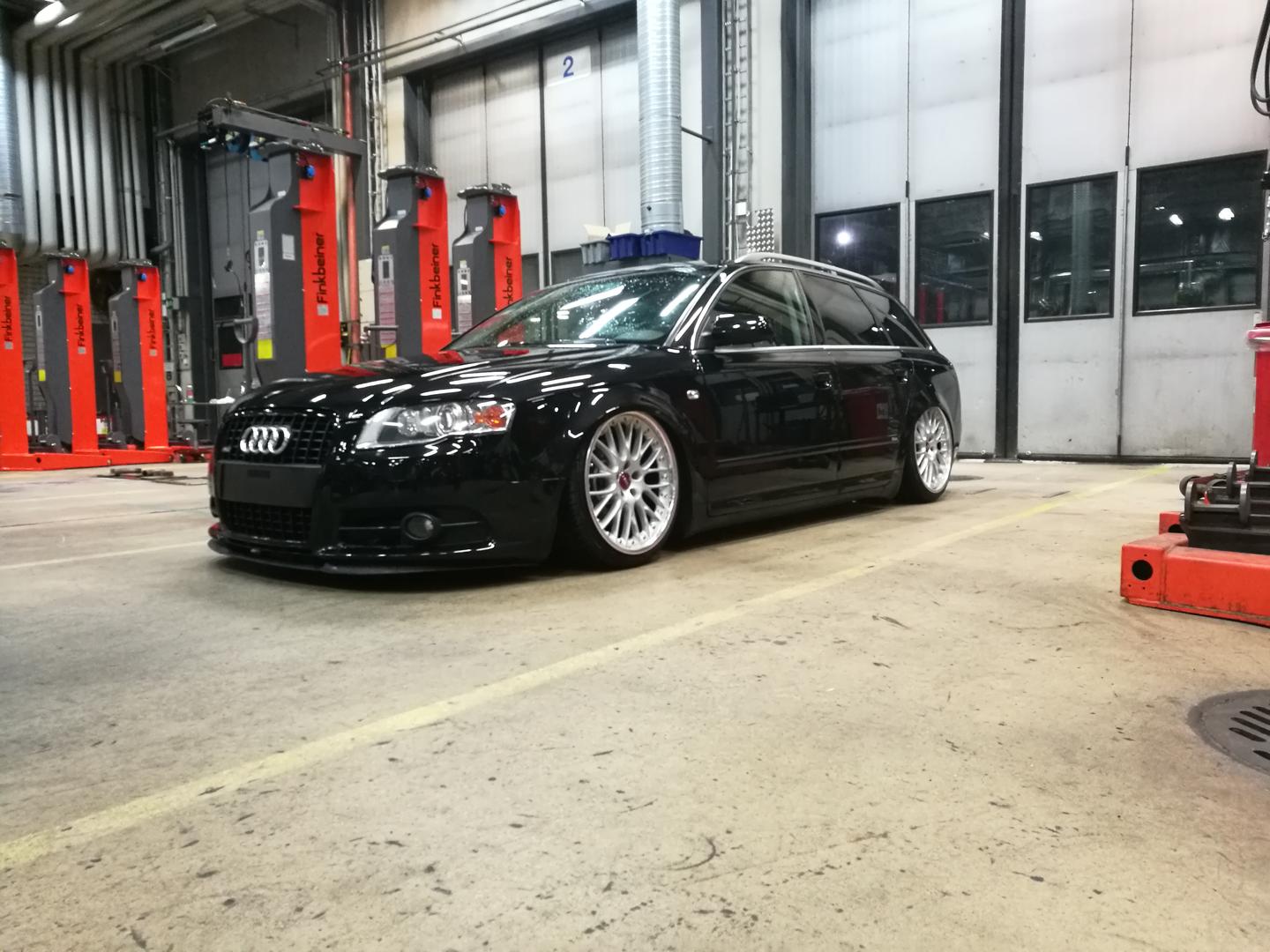

                                                    • Vähän on tullut muutoksia mutta ei suuria.
                                                      Eli pidetään tarina lyhkäsenä. Ajokorkeutta on koitettu hieroa kovasti alemmas ja kaarien kanssa tapeltu että saadaan renkaat ja vanteet kääntymään halutussa korkeudessa yms muuta.
                                                      Tällä hetkellä ajokorkeutta haittaa eniten camberien säädön loppuminen takaakselilla, joten sitten aletaan muokkaamaan Camber varsia sopivimmiksi niin saadaan tiputettua perää alemmaksi näillä 19" ajossa. Artulta tuli varret josta lähdetään modaamaan sopivia ja niihin kävin Airportista tilaamassa uudet puslat ja pultit.

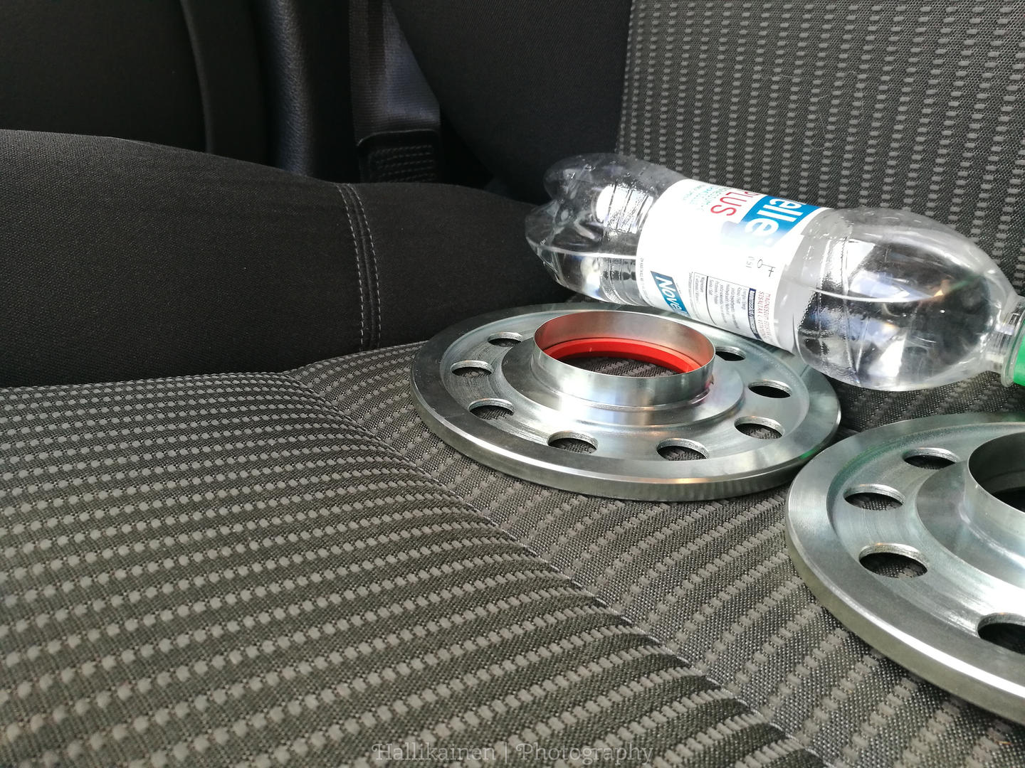

                                                      Ennen Cdlc:n tuuloksen lähtöä asennettii sorvautetut 8mm spacerit että saatiin etuvannekkin kaaren tuntumaan koska 10mm tuli liikaa jo ulospäin eikä voinut ajaa edes matalalla ilman että oli kumisoiroa kaaret täynnä.
                                                      Cupranlippakin lähti kävelemään keulalta ja tuli todettua että näyttää kyllä todella kamalalta tuo keula ilman sitä, joten täydellisen sopivasti osuttua Torista uusi lippa 25€ vielä muoveissa joten valmiiksi räpeltämätön ja se pitäisi ruuvata myös kiinni.

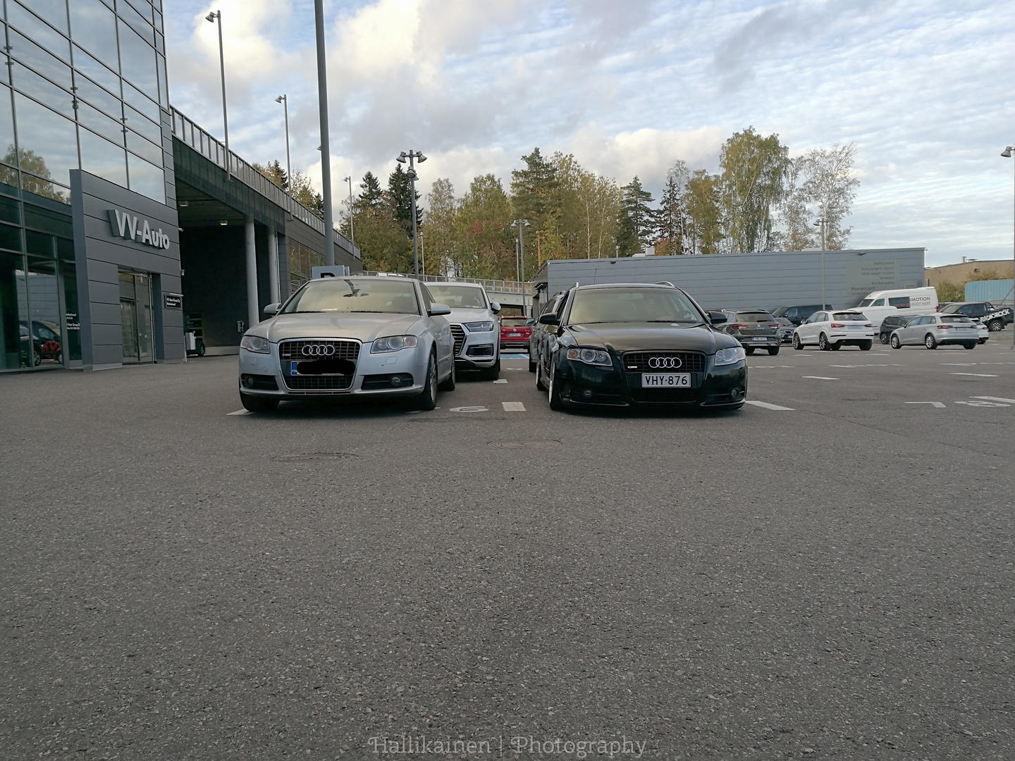

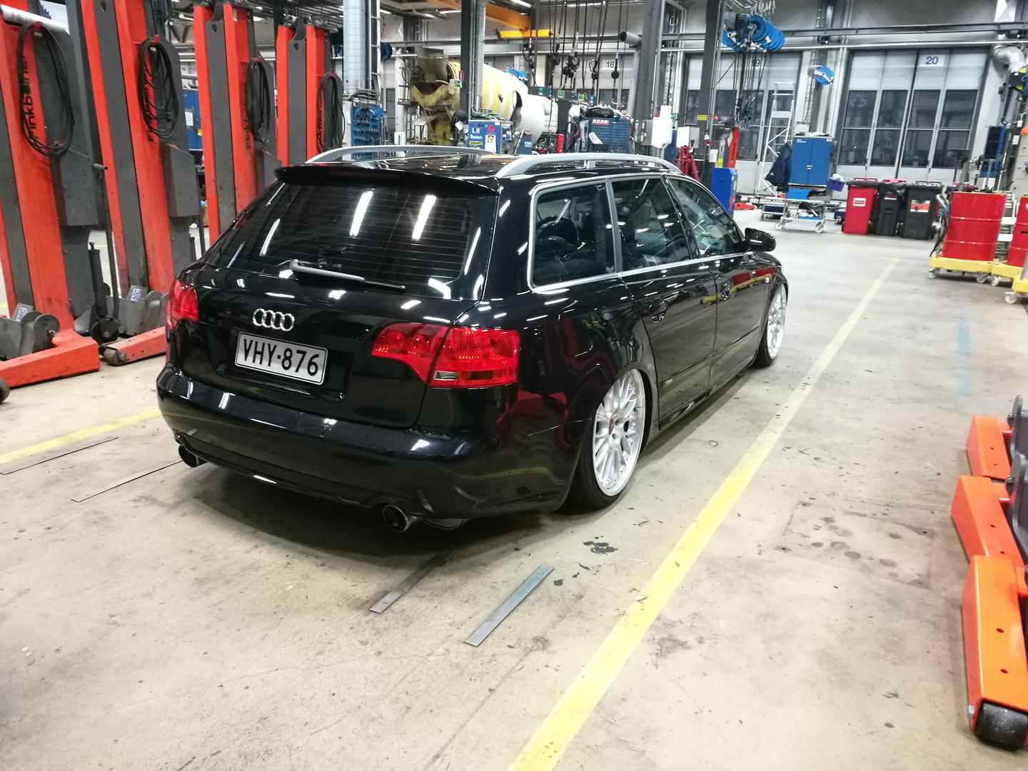

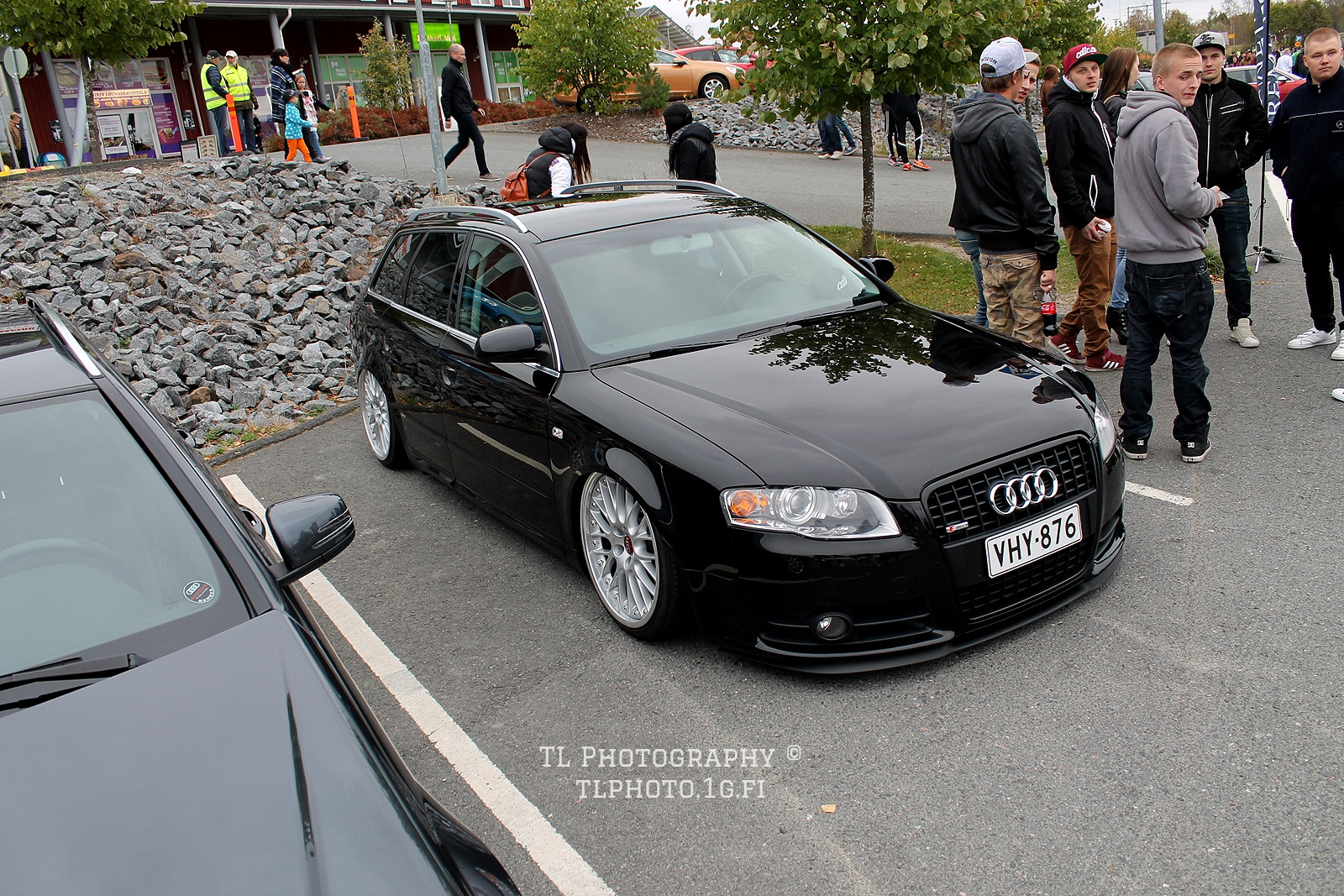

                                                      Sitten loppuun vähän kuvia. Kuvista osa on Nikon, Teemun ja muutamien muiden ottamia kuvia :)
                                                      Laitoin kuvan myös lipattomasta keulasta ja viimeisessä kuvassa sitten näkee lähtötilanteen. Paljon on tultu ja monta alustaa, mutta orkkikseen verraten voisin sanoa jo kohtuullisen matalaksi.

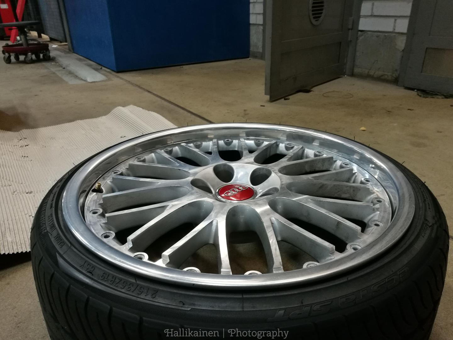

                                                          • Eli talvimode tuli laitettua kiireellä päälle kun Speedlinet lähtivät koneistettavaksi vähän toisennäköisiksi.
                                                            Eli hetkeksi samat Mersut 18x9 ja päälle kietastiin 225/40R18 Michelin XI3 Kitkarenkaat.
                                                            Uusi talvivannesetti on tulossa jo hetken mielijohteesta ja nämä ovat Audi R8 takavanteet koossa 18x10,5 ympäri auton ja niille talveksi kietaistaan nuo Michelinit. Kunhan vain vanteet saapuva.
                                                            Tosiaan speedlinet, oli aika siis saada vähän jotain uutta ja vähän cnc koneistettiin uuteen uskoon ja tästä kiitos kuuluu MKHCustom/Mika Hermaala.
                                                            Vanteiden väri ei tosiaan ole vielä selvillä ja se on kovassa mietinnässä. Kupariset keskiöt ja kiiltävät lipat on nyt olleet ehkä paras ehdotus tai sitten jättää vaan koneistetuksi.
