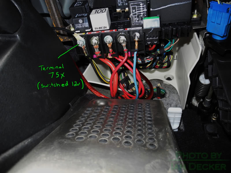

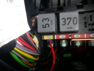

                        • Mä tekisin ton herätevirran seuraavanlaisesti:
                          - Akun miinusnapa irti
                          - Ratin alta se lokero pois että pääsee sähköihin käsiksi
                          - Rengas-abikolla (kymppimillinen reikä?) johto 75X-terminaaliin kiinni (sähkö tulee kun virrat päällä)
                          - 75X-terminaalista johto kojelaudan päässä olevalle sulakerasialle ja johtoon sellainen siihen liitettävä sulakepesä ja pujottaa/kiinnittää sulakepesän niin että siihen pääsee käsiksi sulakerasian kannen avaamalla, näkee sitten helposti jos sulake palaa
                          - sulakepesältä sähköjohto kuskin puoleista kynnystä pitkin (ei oo kyllä kovin montaa ruuvia tällä matkalla) takakonttiin ja sinne minne heräte tarvitaan
                          • Tätä täytyykin tutkia lisää. Saatiin vedettyä tuo heräte suoraan tuonne obdlle ihan johtosarjassa olevalla piuhalla joten pitkälle ei tarttis enään vetää. Lähinnä vaan vaihtaa paikkaa :)
                            • Toi OBD taitaa olla ihan suoraa sähköä joka tulee suoraan akulta parin sulakkeen kautta. Eli tuo terminaali 30, 75X vieressä.

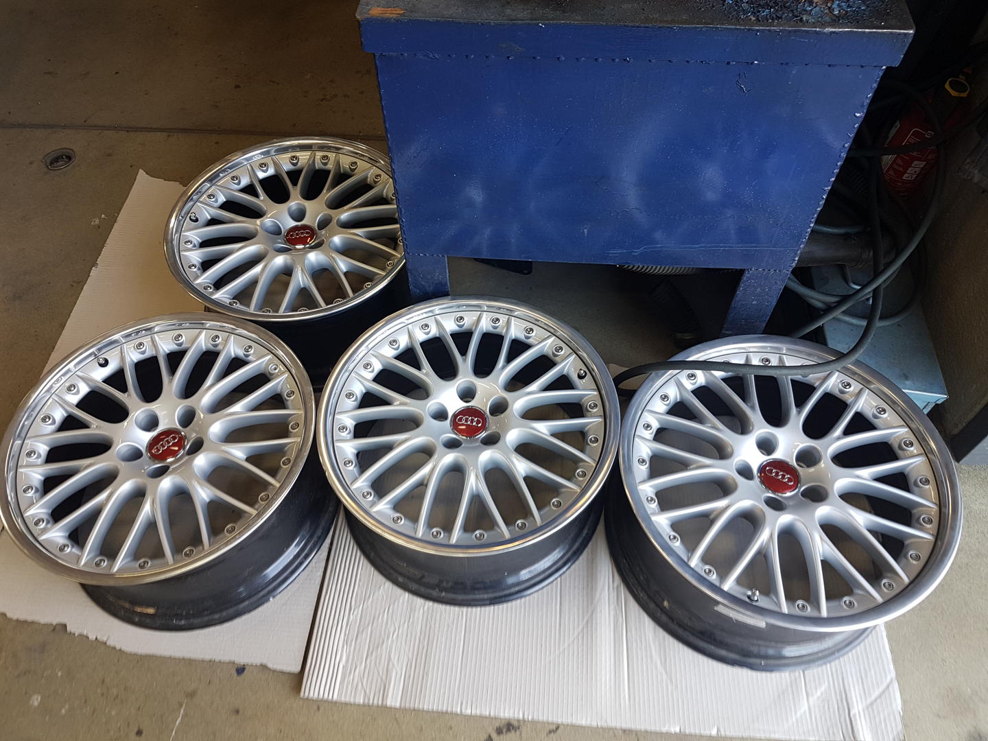

                                    Tuli sitten tuossa myös hankittua vähän pidemmän ajan haave vanteet, eli Audi Speedline 19x9 Et33. Näille nyt olisi tarkoitus kietaista päälle 215/35R19 kumit ja laitella mahdollisesti Rotiformit myyntiin.
                                    Audin TTS vanteet lähtikin jo yhteen A1:sen alle ja maalauksessa olevat Mersun vanteet todennäköisesti myydään vkonloppuna Fittedeillä. Eli seuraavaksi pitää alkaa metsästää talvi vanteita :D
                                    Leima pitäisi vielä hakea erikseen ja huomenna aloitetaan sitten tukivarsijumppa että saadaan autoa alemmaksi.
                                    Eli tämäkin on Fittedeillä, mutta meet puolella :)
                                    • 215/35R19 kumeilla tuskin on tarvetta kokeilla katsastaa, mutta kukin tyylillään. Paljon olet silti jaksanut tehdä, siitä peukku!
                                      • Eipä joo tarvitse niillä katsastaa. Lunastan kaverilta pois vielä 4mm uraa omaavat 235/35 kumit jolla sitten voi huoletta käydä konttorilla. Eipä siinä, tänään olisi mennyt todenäköisesti Rotiformeillakin leimaus läpi.

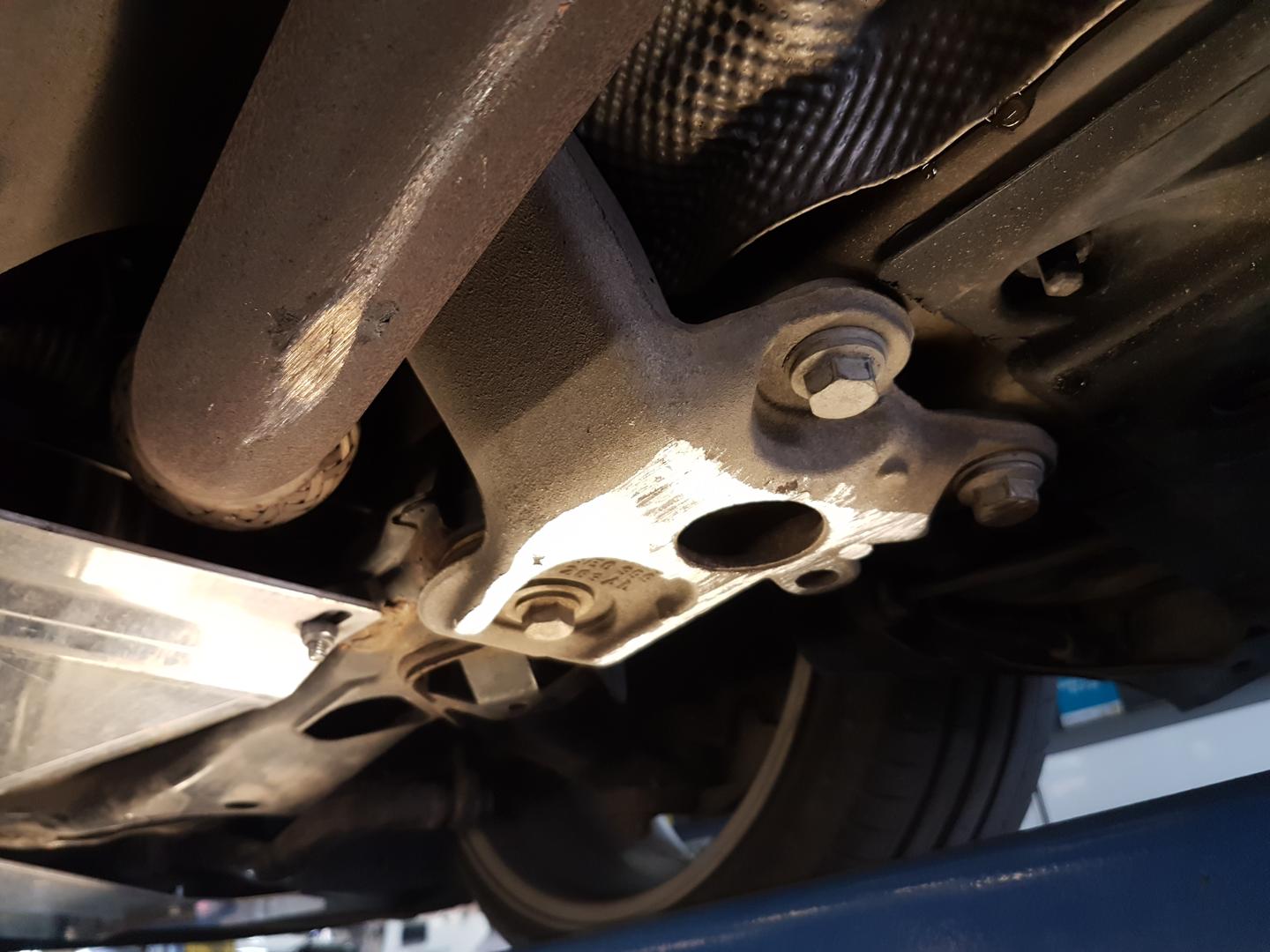

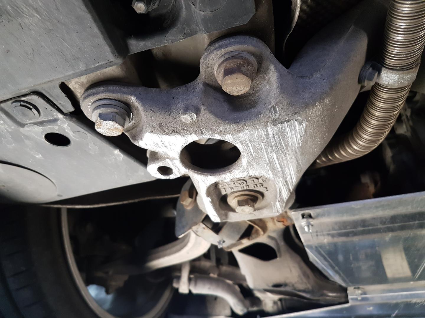

                                            Alustasta vähän löytyikin sanomista. Alpin tekemä panssari on osoittautunut oikeaksi ostokseksi. Tänään vaan vaatimattomat 3 pulttia joutui vaihtamaan vähän kestävämpiin kun 8.8 oli mennyt poikki.
                                            Eli omasta mielestä mennään kyllä kiitettävän lähellä maata kun alusta näyttääkin vähän kuluneelta. Nyt siis löysin selityksen siihen kun katsuri sanoi ettei usko mun ajavan pussit täynnä :)
                                            Samalla tietenkin tuli vaihdettua sitten apparipuolen jarrusatula kun tuntuu että jää vähän ns. painetta sinne ja jää hankaamaan levyyn joka aiheuttaa vinkunaa. Vinkuna tietenkin loppui satulan vaihdon jälkeen. Hauska vaan kun sain "tarvikesatulan" mallia Bosch niin oli stanssattu Audin logo satulaan kiinni.

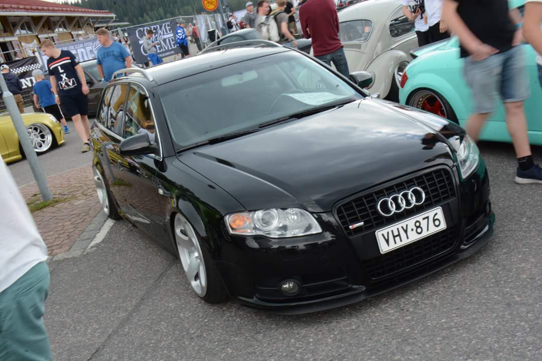

                                            • Fittedfest lusittu.
                                              Oli kyllä mahtava tapahtuma ja tullaan kyllä käymään seuraavissakin tapahtumissa.
                                              Pääsin sopivasti Villeq;n viereen kun perekkäin melkeen tultiinkin areenalle. Itse ajelin melkeen vähän sivummalle, mutta portilta juoksivat kiinni että älä tätä tänne aja, vaan tonne alueelle. Tulihan siinä ihan kiva fiiiilis.
                                              Todella paljon foorumilaisten autoja oli tapahtumassa, en viittiny alkaa edes jokaista bongailemaan erikseen. Olis tullu topiicci melkeen täyteen.
                                              Itseä jäi kaduttamaan etupään istuvuus. Olisi pitänyt heittää 5mm limput eteen niin vanne olisi tullut kaarelle. Tämän tajusin aivan liian myöhään Lahdessa.
                                              Jonkun Randomin ottama kuva ja Duken ottama kuva Fittedeiltä :)

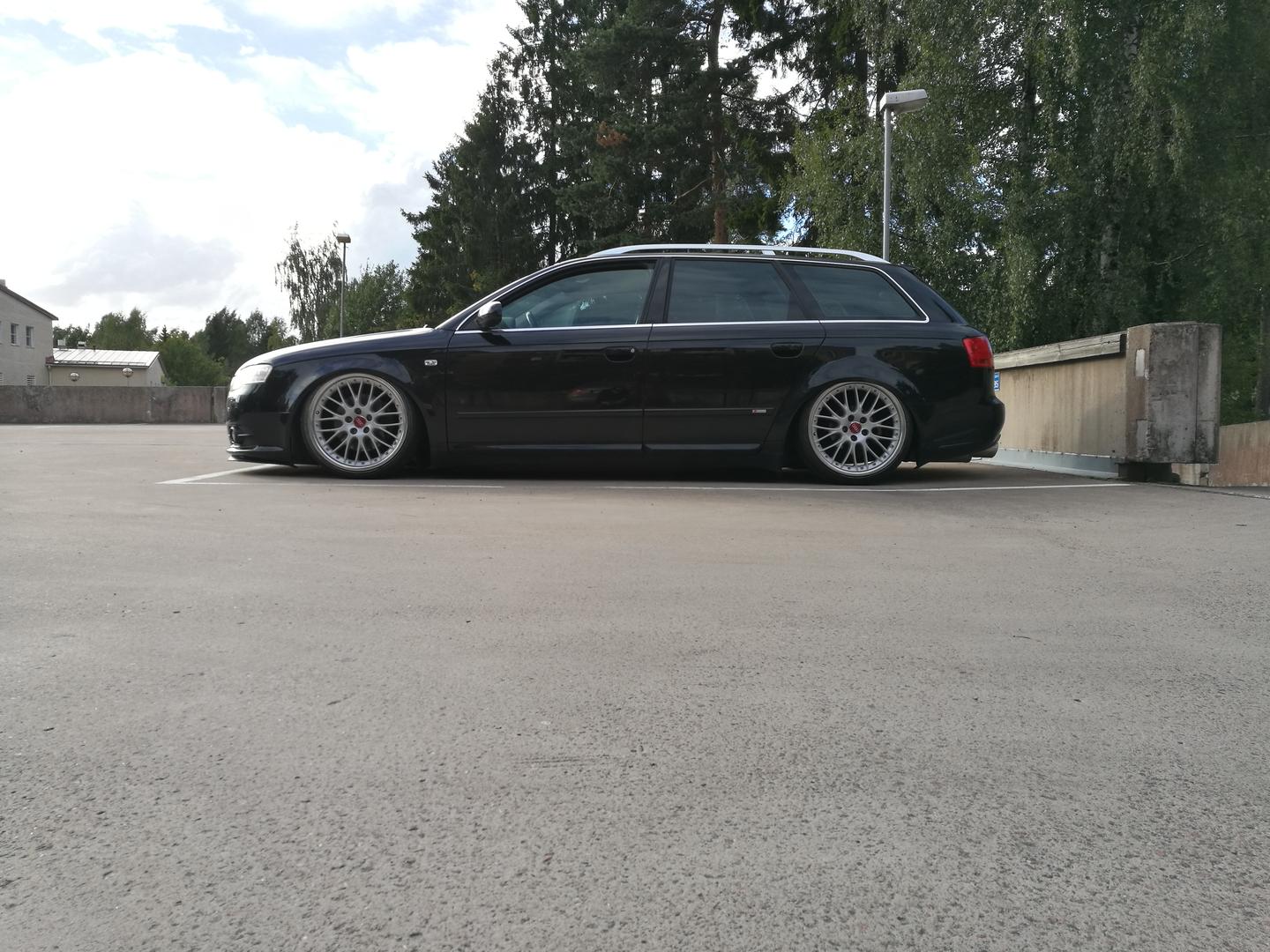

                                                  Alle laitettiin nyt tosiaan Speedlinet ja se oikeastaan saikin Somessa jo aikamoisen tykkäys kasan aikaan, eli ilmeisesti uusi lookki on parempi :)
                                                  Kuvista saattaa tarkka huomatakkin, eli oikea etunurkka tipahtaa vähän alemmaksi kun oikea, tämä koska en uskaltanut jostain syystä ecun ollessa paikallaan niin hakata hirveästi paineilmavasaralla lisää tilaa.
                                                  Viimeistään kun talli saadaan niin tiputetaan keula alas, ellei sitten aikaisemminkin jo.
