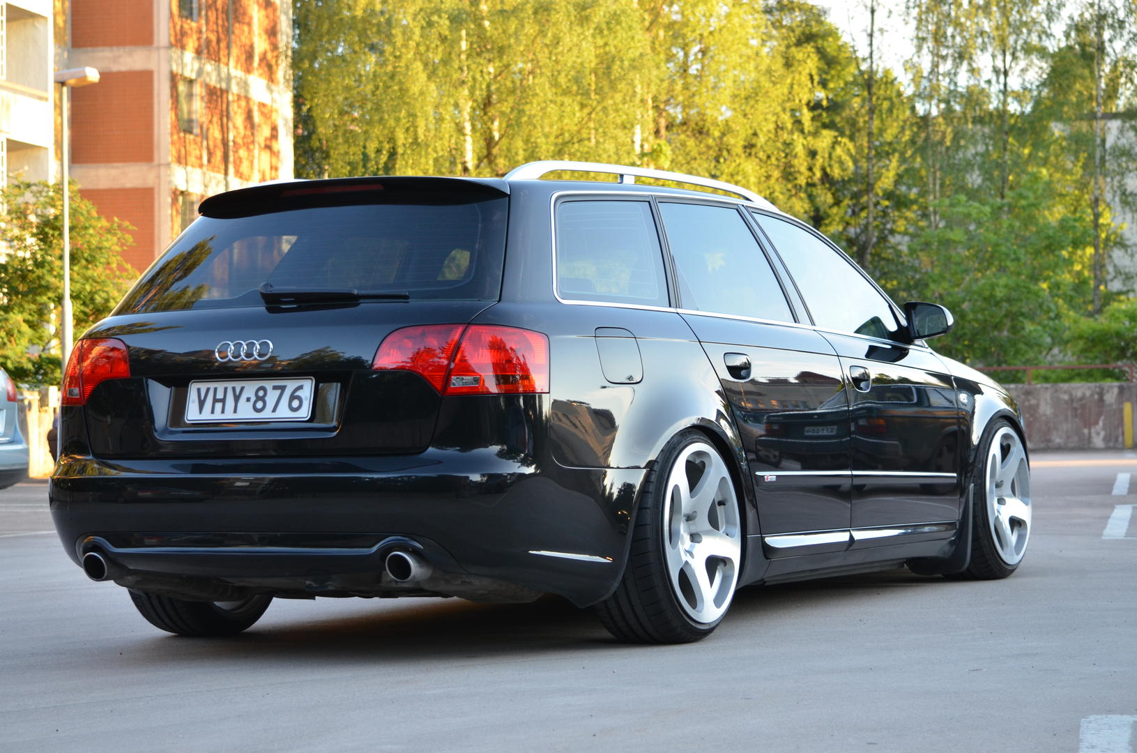

  • Jee, se on ajossa taas.
    Eli tästähän porsi iskari kuukauden pääs asennuksesta. Oli voittaja fiilis näin rehellisesti.
    Onneksi uusi patruuna luonnollisesti meni takuuseen, koska tota stefaa en ole madalluksella rikkonut :)
    Samalla kun auto tänään odotteli patruunaa niin päätin sitten tiputella takaa säädöt loppuun ja edestäkin se jostain syystä madaltui vaikka säätöön en koskenut :D
    Remontin jälkeen luonnollisesti viikon pölyt ja kurat pois pinnasta ja baanalle.
    Tässä vielä .25 limutölkkiin verraten että korkea se vieläkin on. Siitä ei miksikään pääse. En ala leikkailemaan haarukkaa lyhyemmäksi :D

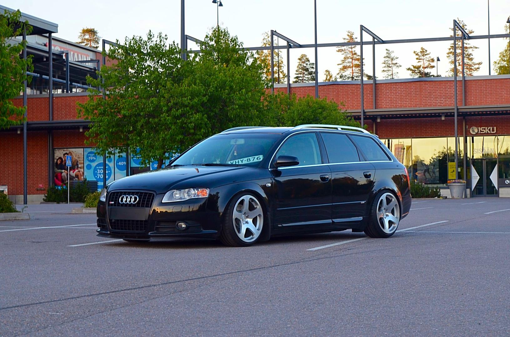

      • Hieno laite :) Pysyykö tuo 18x9 vanne kaaren sisällä 37et:llä edessä ilman suurempia camberin säätöjä kesäkorkeuksilla?
        • Juha, meinasin saada mentalbrakedownin kun pomppasin ikean rampista ylös ja siitä ruovittu asfaltti kokonaan auki pitkältä matkalta. Huusin ja kirosin kaikki alimpaan h@lvettiin jotka on koskenu siihen tiehen..
          Mitä tähän lopeta ajoissa, se on jo menetetty :D Mun silmissä auto on ihan prkleen korkea enkä pääse siitä yli enkä ympäri :D
          Aleksille sen verran että helposti :) Toi koko oli kyllä talvella mulla käytössä ja siitä on tultu kyllä paljon alaspäin. Alla olevat vanteet on 18x9 Et35 ja mahtuu hyvin olemaan jos rengasvalinta on oikea :)

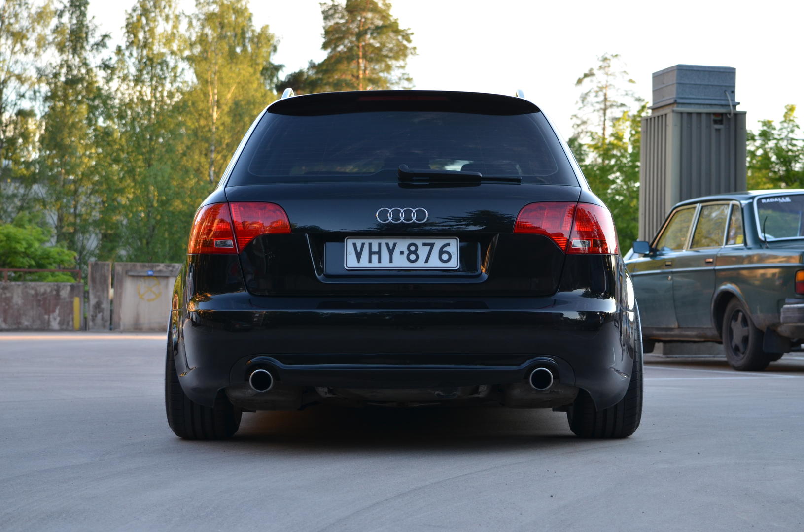

                      Sit ettei perän orkkis tyyli häiritsisi niin ostin Simonsin takapöntöt kun halvalla sai.. Päät voi olla että vaihtuvat RS ovaaleihi jos ei nykyiset miellytä. Tämä vaan tarvii Diffun vaihdon mahdollisesti?

                        Tuli myös hankittua Simons:in äänenvaimentajat kun perä on vähän vaisun näköinen. Pari viikkoa joutuu odottelemaan ennen kun saa Futurezilta välikappaleet vielä millä saa sovitettua kunnolla autoon sopivaksi.

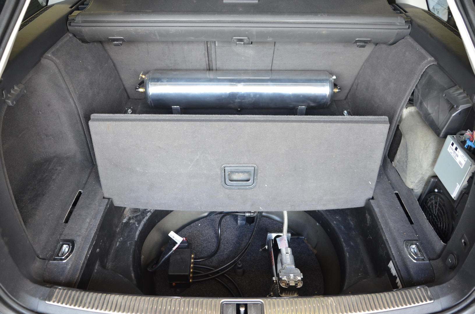

                                            Tämä on tosieaaka vedos siitä mitä tulee mutta koska säiliö on iso niin se tulee jäämään toistaisksi esiin.
                                            Kompurakin olisi tarkoitus piilottaa, mutta katsotaan.

                                              Kuvan takaa löytyy paljon lisää kuvia. Pidän nyt lyhykäisyydessään tämän tekstin ettei tämä nyt räjähdä taas käsiin :D
                                              Tosiaan, oikea takapalje jäi vuotamaan ilmeisesti liittimestä, täytyy siis irroittaa ja laittaa uusi tiivisteliima kun jouduttiin irroittamaan se liitin kertaalleen kun vähän innostuttiin ruuvailemaan. Pitää ottaa siis vuodonilmaisin aine käteen ja suihkia.

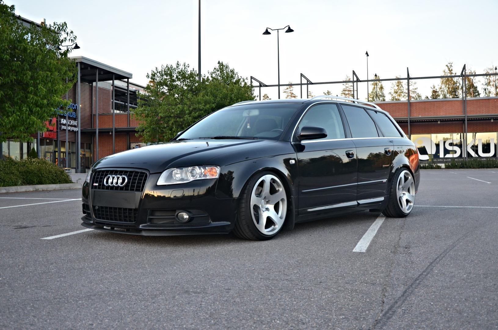

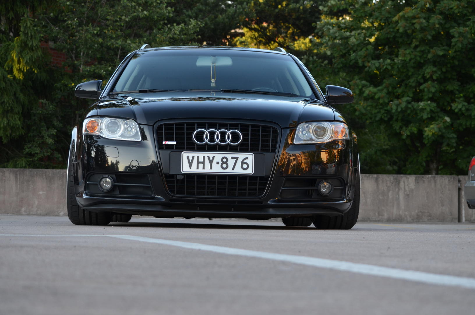

                                              Rotiformit tulevat nyt jäämään toistaiseksi, sukelsi nätisti ja edestä pitää saada vähän alemmas vielä :)
                                              Viimeksi muokannut Hallikainen; 11.9.2016, 10:01.
                                              • Vähän jotain räyhäkkäämpää vannetta alle. Nää rotiformin nue:et on vähä liian hillityt ja tylsät omaan silmään. Muuten maukas paketti kuten feisbuukissa jo heitinkin.
                                                • Nooh, näillä mennään nyt jonkin aikaa vielä koska takapään fitmentti osu omaan makuun aika hyvin. Pussit tyhjänä vanteet ottaa kaareen kiinni just eikä melkein. Vanne vaihtoehtoja on kyllä pyöriny mielessä ja suunnitrlmiakin on kokoajan muuteltu. Katsotaan siis mitä tuleman pitää.
                                                  • Eilen joo tuli ihmeteltyä. Takasia saat hieroa viel, kuhan kulmat saat säädettyä. Mielenkiinnosta odotan, kuinka paljon siel sitä heittoo on.
                                                    Tästä tulee kyl hyvä, vaikka lupasinkin vähän vinoilla etupään fitmentistä... Vanteella kaareen pitkä sentti matkaa..;)

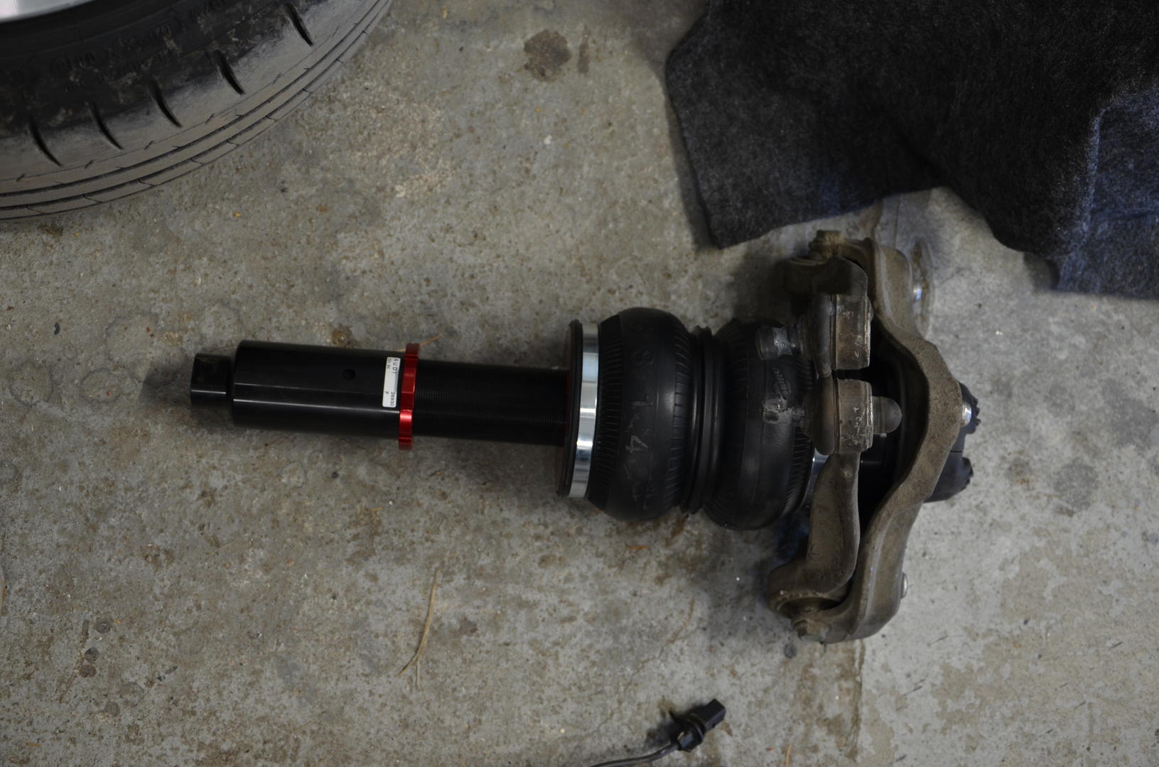

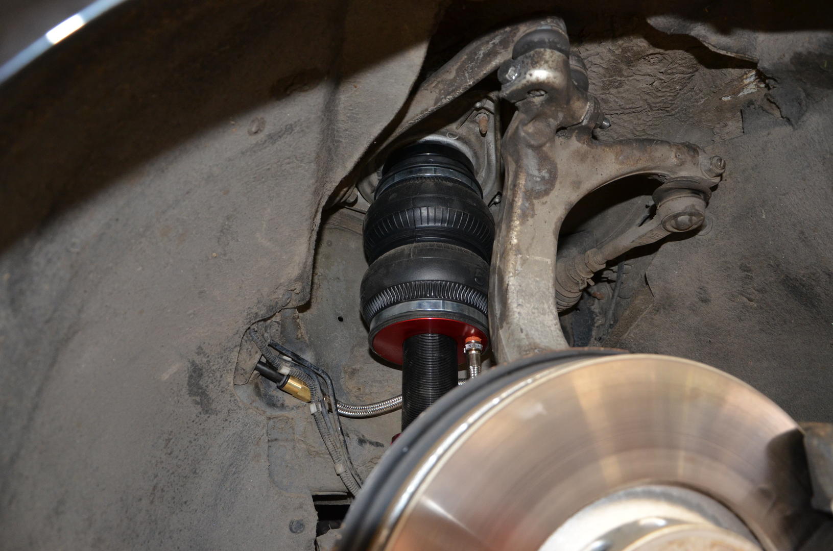

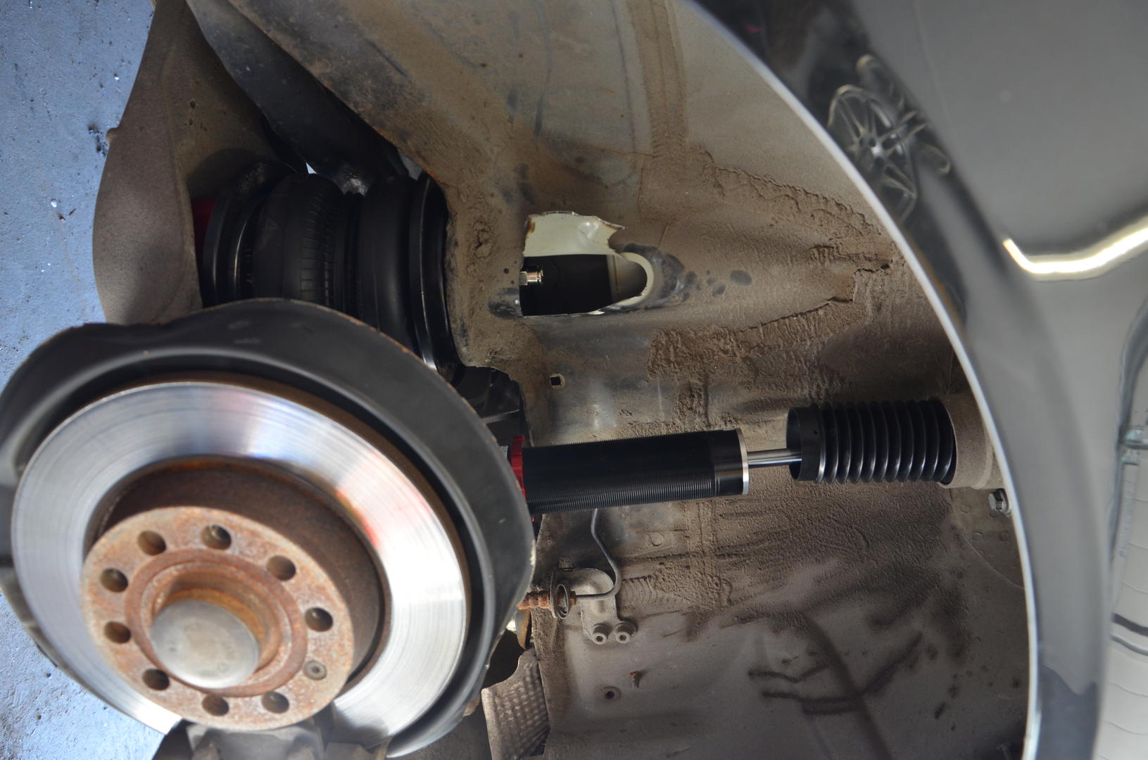

                                                            • Joku taisi haluta asennuskuvia.

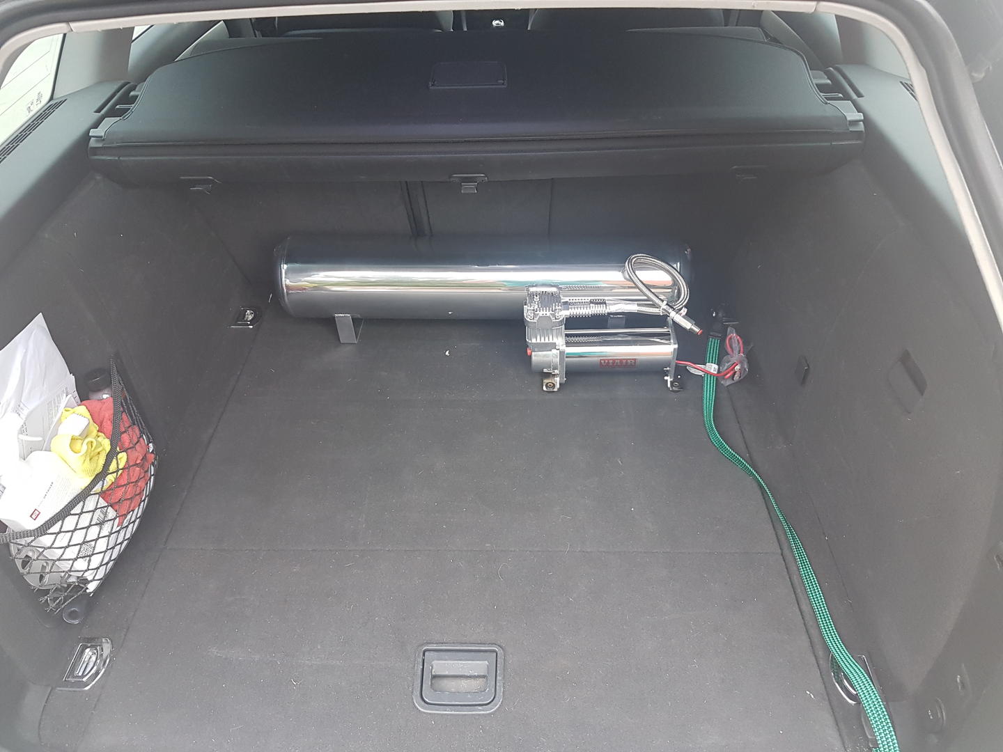

                                                              Airliftin paketissa tuli todella kattavat asennusohjeet ja vielä värillisenä. Ettei varmasti voi erehtyä.
                                                              Suotta tässä sen enempää kertomaan. Etupään linjat vedettiin suoraan auton sisältä apparipuolen läpiviennistä kumpikin ulos ja sieltä sitten konehuoneen kautta kuskinpuolelle.
                                                              Takalinjat vedettiin suoraan varapyöräkotelon seinästä ulos, äänenvaimentajien lämpöpeltien yläpuolelta suoraan palkeeseen.
                                                              Heräte tuotti eniten vaikeuksia. Ainut mistä löytyi kahden tunnin mittailun jälkeen niin OBD pistokkeesta. Tämä täytyy kyllä ainakin Volverin mukaan vielä relettää ja se pitää sitten tehdä. Onhan tuo hölmön kuuloinen paikka, mutta muuta ei kertakaikkiaan löytynyt.
                                                              Takakuva nyt vääntyy väkisin kieroon mutta tässä se on linkin takana.
                                                              Miinukseksi osoittautui ainoastaan vuotava takapalje ja kantamaan jäävä etupää. Eli konehuoneen leikkelyyn ja takapalkee liittimen kunnostus seuraavaksi edessä :)
