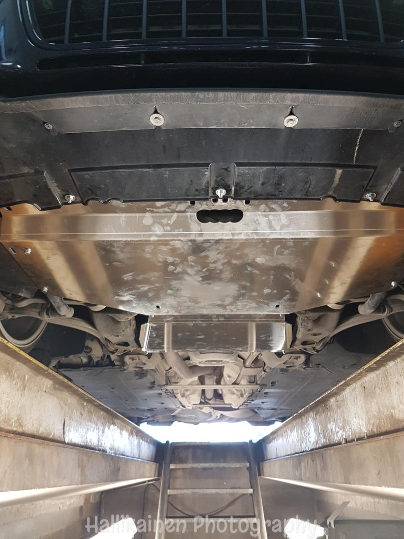

  • Eli haarukka irti 3 cm pois ja kiinni? Mun olis se menny se senttikin mitä siihen jäi mutta ei jaksanu vaan vääntää enään :D Olis pitäny kattoo ennen kun asentaa että mistäkaikesta tää koostuu :D
    • Juuri niin eli haarukka irti sopiva pätkä kierretankoa poikki ja haarukka takaisin. Sopiva pätkä on varmaan 2-3cm.
      • Tuli laitettua Alpin luomus auton alle.
        Prkleenmoinen homma oli tehdä, mutta kyllähän se sinne sujahti :)
        Mitäköhän huoltoliike veloittaa kyseisen panssarin irroituksesta huollon yhteydessä :)

        • Pitäis itsekin saada aikaseks tollanen hommailla. Mut töissä huomannut et toi on puhtaasti vaan tekniikkalaji i&a tollanen tonnipanssari :D kyl noi orkkiksetkin menee ongelmitta paikalleen, ja ihan yhden hengen voimin :)
          • Tulikos toi panssari suoraan vanhan tilalle? Madaltaako pohjaa orkkikseen nähden juurikaan? Tänne pitäs melkeen kans laittaa... apurungossa jäätävä lohkeama siin lipareessa, eikä noita naarmujakaan ny niin vähän.:D
            • Meinas usko loppua itseen ku ei tajunnu et pala kerrallaan niin pääsen helpoimmalla :D
              Ei madaltanu yhtään, jäi korkeammalle kun oikein sai sen sinne laitettua kunnolla :D
              Tää ei nimittäin roiku :D
              • Yrititkö kokonaisena sovitella sitä sinne? Pala kerrallaan se on tarkoitus laittaa :D
                Jäi näköjään kontin pohjalle yksi latan pätkä, millä sen vasemman etukulman olisi saanut kiinni. Voin toimittaa jotenkin, jos on tarvetta vielä.

                  Hajoitin sen osiin ja pala kerrallaan alkoi hahmottua :) Kiinnostaa miten muilla on tullut ne reuna palat kiinni? :)
                  • Pari kertaa on tullut sanomista, että ne sivulätkät ottaa ahtoputkeen kiinni. Olisko nimenomaan 1.8t/2.0t koneisten ongelma B7 korissa, sattumalta kaikki on muistaakseni olleet -07 mallisia...
                    • Aijaa, täytyykin tarkistaa kun kaikki nuo natsas :D
                      • Voi olla että koskee vaan 2.0t koneita, en nyt mene vannomaan. Katoitko muuten, osuiko ne yhdet reiät niiden apurungon kuusioreikien kohdalle?
                        • Osuu mutta en löytänyt millä saisin ne kiinni tukevasti apurunkoon :/
                          • Itsellä ainakin B6 1.9TDi otti ahtoputkeen kiinni vasen kulma, joka piti myöskin kiinnittää lattaraudalla.
                            • Alkuperäinen kirjoittaja Hallikainen Näytä viesti
                              6 kulmainen niittimutteri pitäisi toimia. Ei ole itselläkään sopivia ollut kädessä vielä, mutta niitä kuulemma löytyy pulttiliikkeistä, vaikka Würthilta.

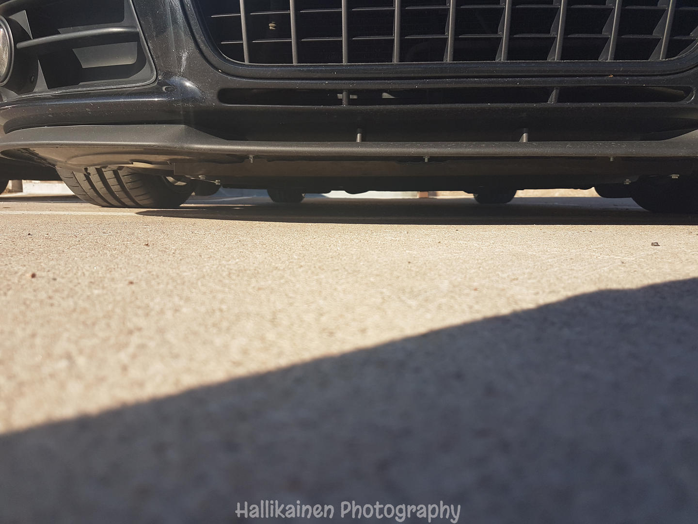

                                Otin vielä kuvan miltä näyttää maavarat ja uusi pohjapanssari asennettuna :)
                                Vielä pitäs ottaa pois korkeutta, Juha|;n sanoja lainaten omasta autostaan. Tuntuu hirvitornilta :D

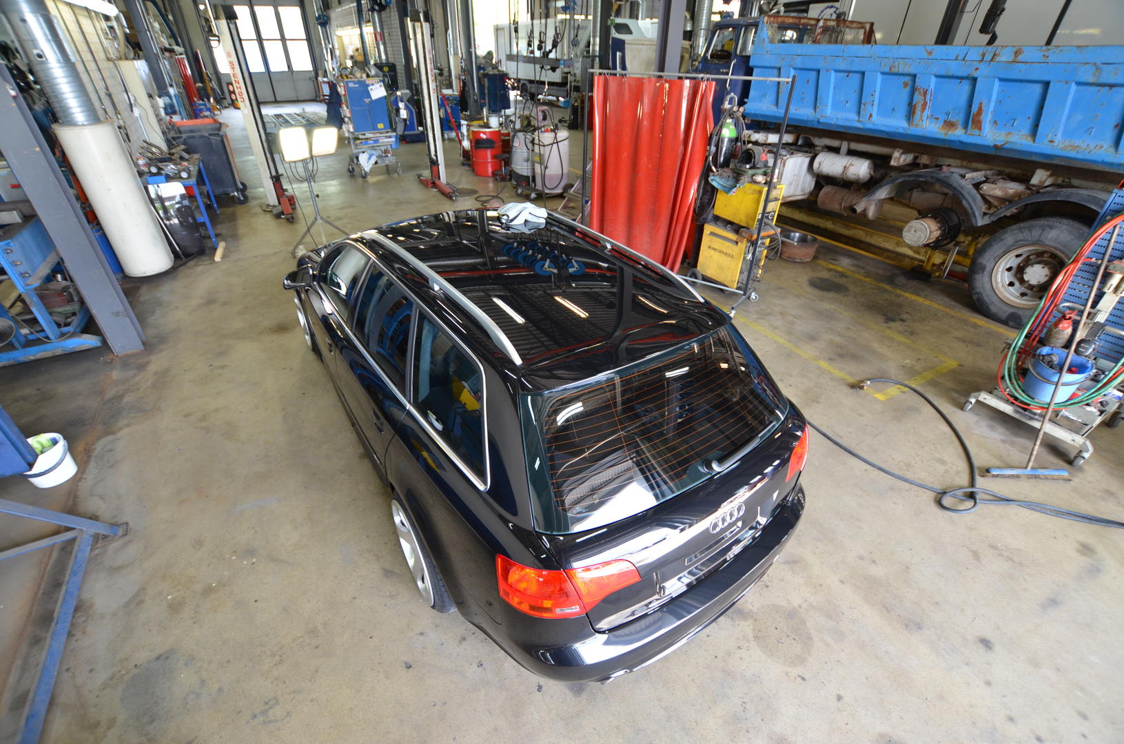

                                  Lähtö tilanne näytti kaukaa katsottuna silmät kiinni hyvältä..
                                  Eli siis talven aikana tullut kuitenkin naarmuja aika paljon vaikka harjaa en käyttänytkään.
                                  Aluksi vedeltiin tietenkin karkeella ja karvalaikalla pahimmat naarmut pois. Siihen meni sellainen kevyt 3h..
                                  Sitten haettiin kiiltoa ja sieltähän se tuli hetken päästä esiin.
                                  Pinnoitus olikin sitten ihan oma hommansa. Itse en ikinä ala edes kokeilemaan sen levittämistä. Konepeltikuvasta näkee kuinka paljon pinnoite muuttaa värin sävyä. Vasemmalla ilman pinnoitetta ja oikealla pinnoite.
                                  Viimeiseksi kuva lopputuloksesta. Auto jäi nyt vielä kuivumaan yöksi ja huomenna otetaan sitten muutama kuva auringossa. Jos nyt tietenkin paistaa :D
