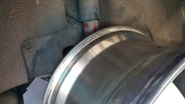

                          Noniin, talvivanteet testattu istuviksi. Eteen pitää laittaa väh. 5mm spaceri muuten ottaa kiinni.
                          No laitetaan 10mm kuitenkin, mahtuvatpa sitten olemaan.
                          Taakse sitten ei perjaatteessa joutuisi laittamaan limppuja mutta jää järkyttävän sisään vanteet ja sitten vähän ottaa vanne kiinni huopaan.
                          Joten tännekkin laitetaan sellainen 10mm limppu :)

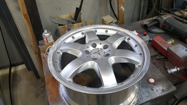

                              Talvivanteet 2015
                              Vanteet sai tänään rakkautta. Tämä oli siis parhaimmassa kunnossa oleva vanne.
                              Kuvat talvivanne setistä.
                              Siitä sitten vähän työstettiin:
                              Vanteet maalataan tod.näköisesti Mersun orkkis 9744 hopealla uudestaan. Ainakin keskiöt. Lipan kanssa voi olla että kokeillaan vähän erilaista ja jätetään tälläiseksi mikä nyt on, vähän siistitään jälkiä ja lakka sitten päälle.
                              Katsotaan mitä tuo aika tullessaan :)

                                Nyt on pakko kyllä kysyä että mitä tuolle lipalle on tehty, hiottu lamellilaikalla?
                                • #76
                                  Se oli joku keskikarkea wurth laikka millä vedettiin hapettumat pois. Tuosta saisi kirkkaan kiiltävän jos vetäisi toisella ihme laikalla ja sitten sellasella kivalla sinisellä kiillotustahnalla :D
                                  Vanteet oli hapettuneet osittain aika pahasti niin sai "vähän" näyttää kumilekaa että lähti pois.
                                  Tää menee vähän samalla testi merkeissä. Laitan vaikka huomenna tarkemmin mitä on käytetty ja mitä mahdollisesti käytetään :)
                                  Tässä kuvassa näkyykin laikka millä on hierottu.
                                  Viimeksi muokannut Hallikainen; 12.2.2016, 22:25.

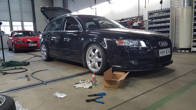

                                              Noniin, nyt on virallisesti testattu ja mallailtu auton alle winterlook.
                                              Tosiaan kiitos Skigelle testipalikoiden lainasta.
                                              Tilataan siis eteen 15mm ja taakse 20mm limput.

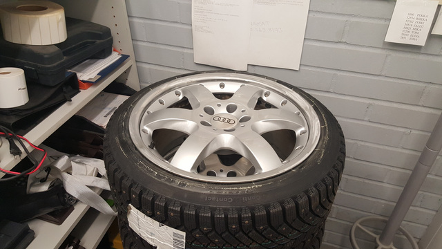

                                                    Taas nytkähdettiin vanteiden kannalta eteenpäin ;D
                                                    Limput on saksasta ilmeisesti (toivottavasti) lähtenyt. Tulis nyt niin sais nääkin alle :P
                                                    Viimeksi muokannut Hallikainen; 12.2.2016, 22:22.
                                                    • #86
                                                      Nyt on talvivanteet alla ja specsit on nyt 18x9 Et 37 edessä ja 32 takana :)
                                                      Viimeksi muokannut Hallikainen; 12.2.2016, 22:21.

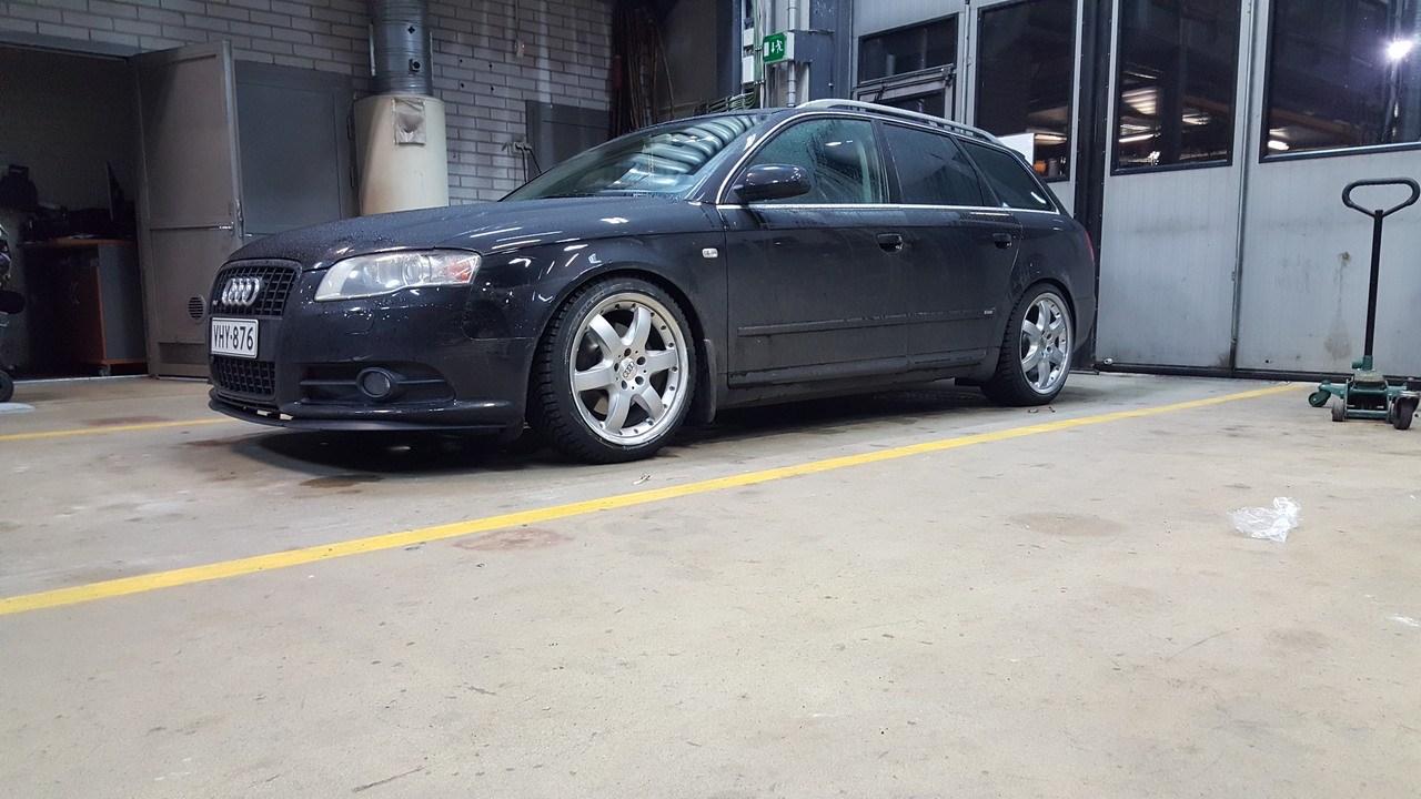

                                                        Noniin, tuli taaksekkin sitten vaihdettua D2 kilkkeet. Vttu mikä homma taas.
                                                        Ekahan se jäi sitten liian matalalle perästä. Otti heti huopiin kiinni pienessäkin mutkassa.
                                                        No samantienhän sitten lähettiin nostamaan autoa ja se vasta persestä onkin. Pitää hitto irrottaa jousi että kunnolla pääsee säätämään. Onko se nyt ihan totta? Kuulostaa perse suunnittelulta.
                                                        No sitten tietenkin myös miten säädän iskarin sopivaksi jousen korkeuteen, se ei oikein myöskään auennut mulle :D
                                                        Elämä on taas vaiketa mutta kuitenkin.
                                                        Takana vanteesta kaareen on 7,5cm apparilla, kuskilla 8cm.
                                                        Viimeksi muokannut Hallikainen; 12.2.2016, 22:20.
