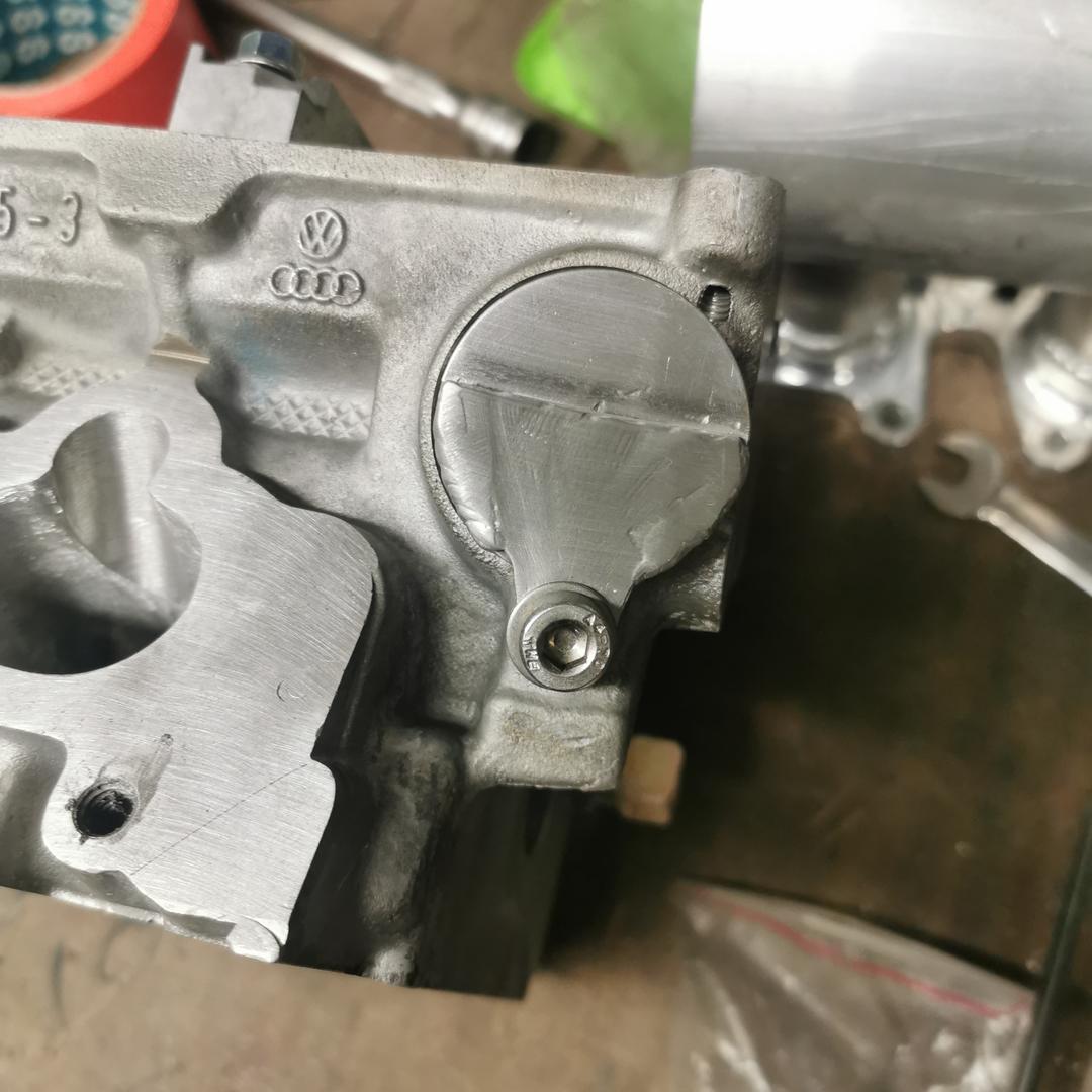

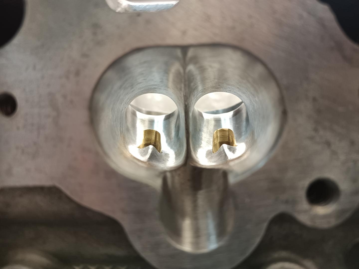

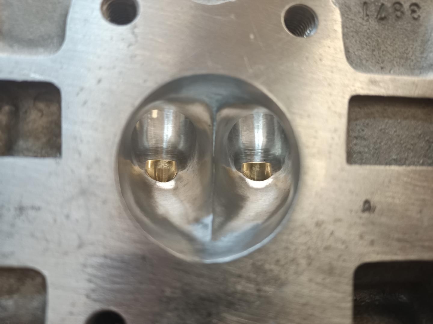

        • Hienoa jälkeä ja virtaustakin on tullut kivasti lisää. Mitä toimenpiteitä tehtiin pakoventtiili/istukka seudulle?
          • Pakoventtiilit pienennettiin 27.5 milliin. Tehotavoitehan minulla on varsin maltillinen eivätkä nokatkaan ole mitenkään rajut niin kanavan poikkipinta-alan on pidetty maltillisena ja keskialueen virtauksia suosivana

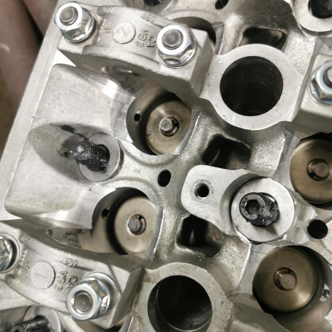

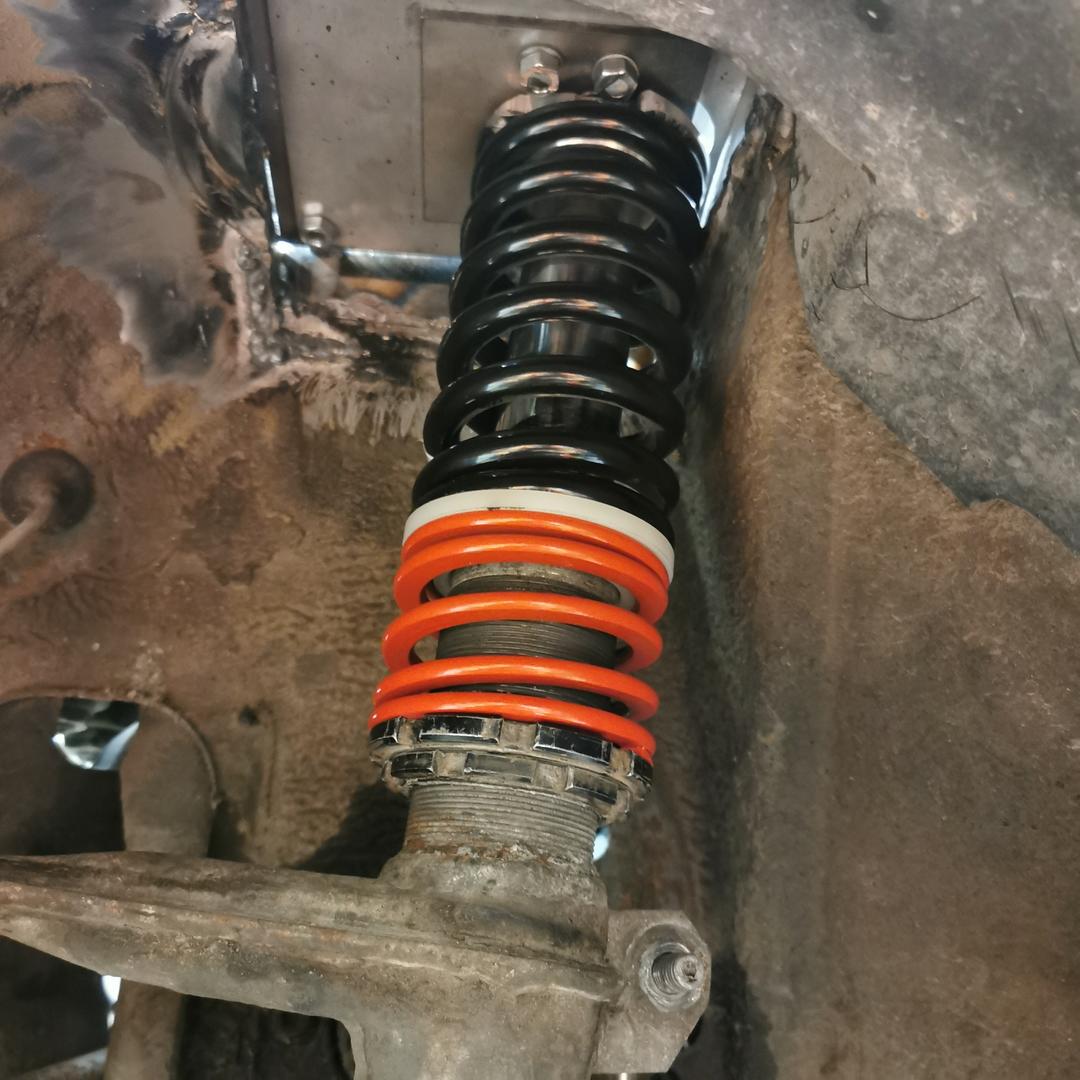

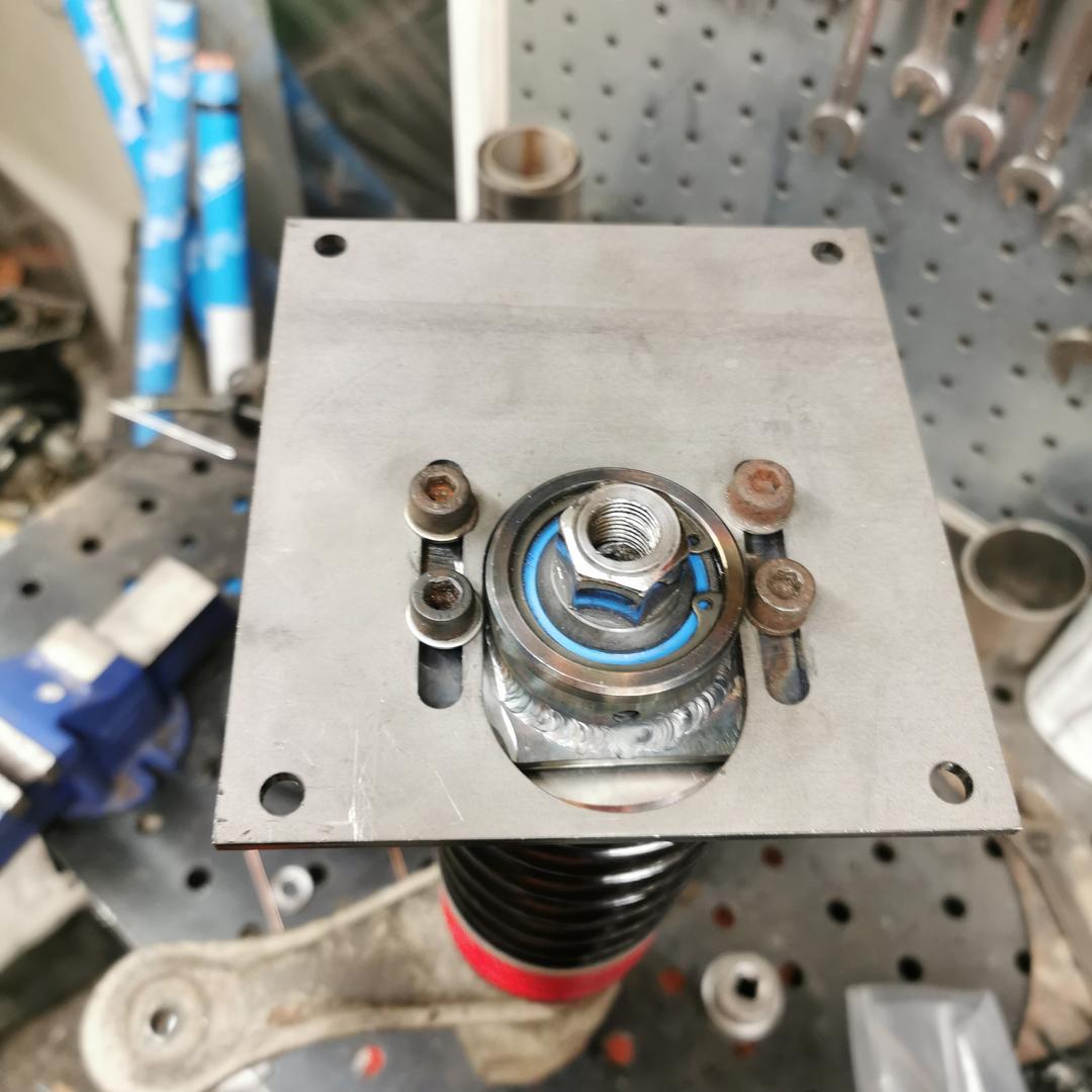

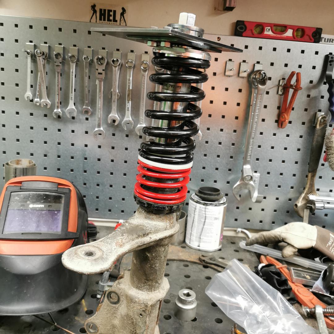

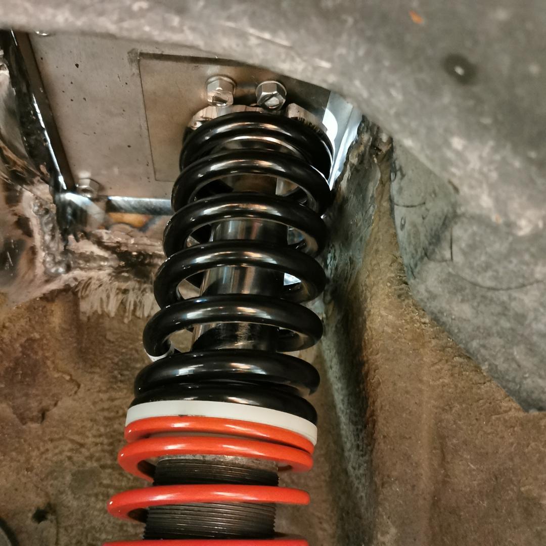

              Kynäjouset laakerit ja ylälautaset tilasin Rally-racesta. Tilasinpa sitten vielä takajousetkin samalla
              Näillänäkymin käytän edessä olleet Ak-motorsportin epäkeskolaakerit takana.

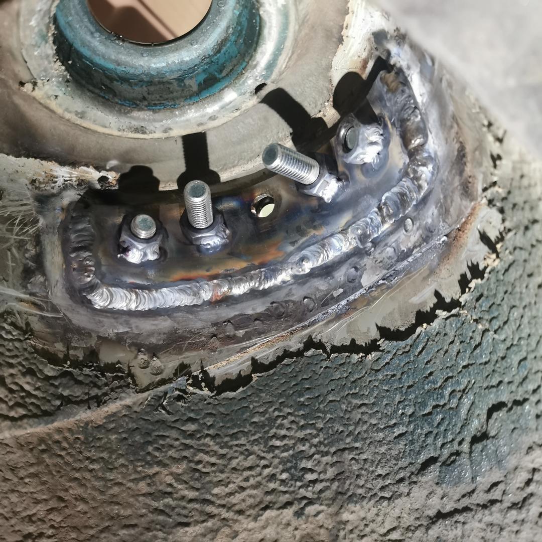

              Pesät hitsailin alimpiin säätölevyihin
              Loppu olikin pultin pyöritystä​

Name:	iskari paikallaan.jpg
Name:	iskari paikallaan2.jpg

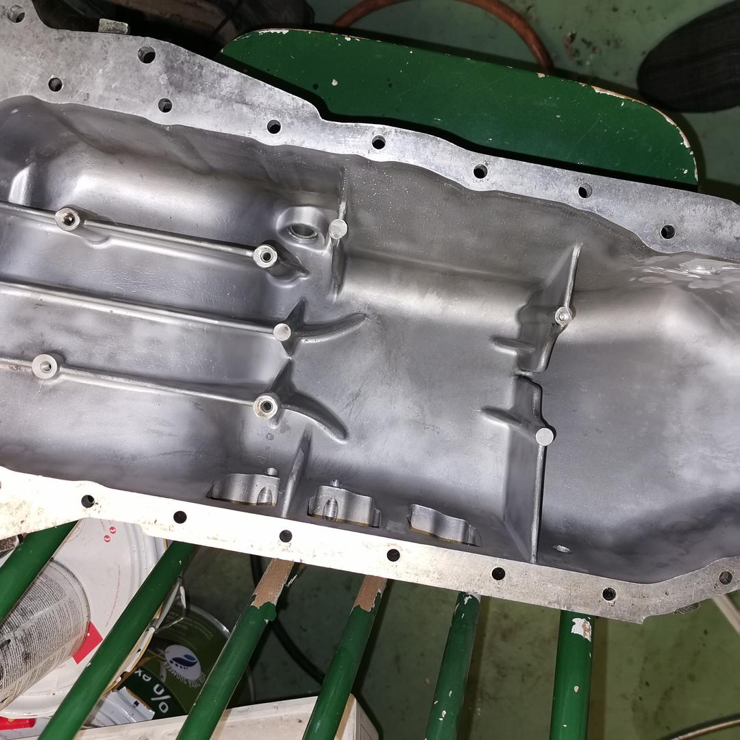

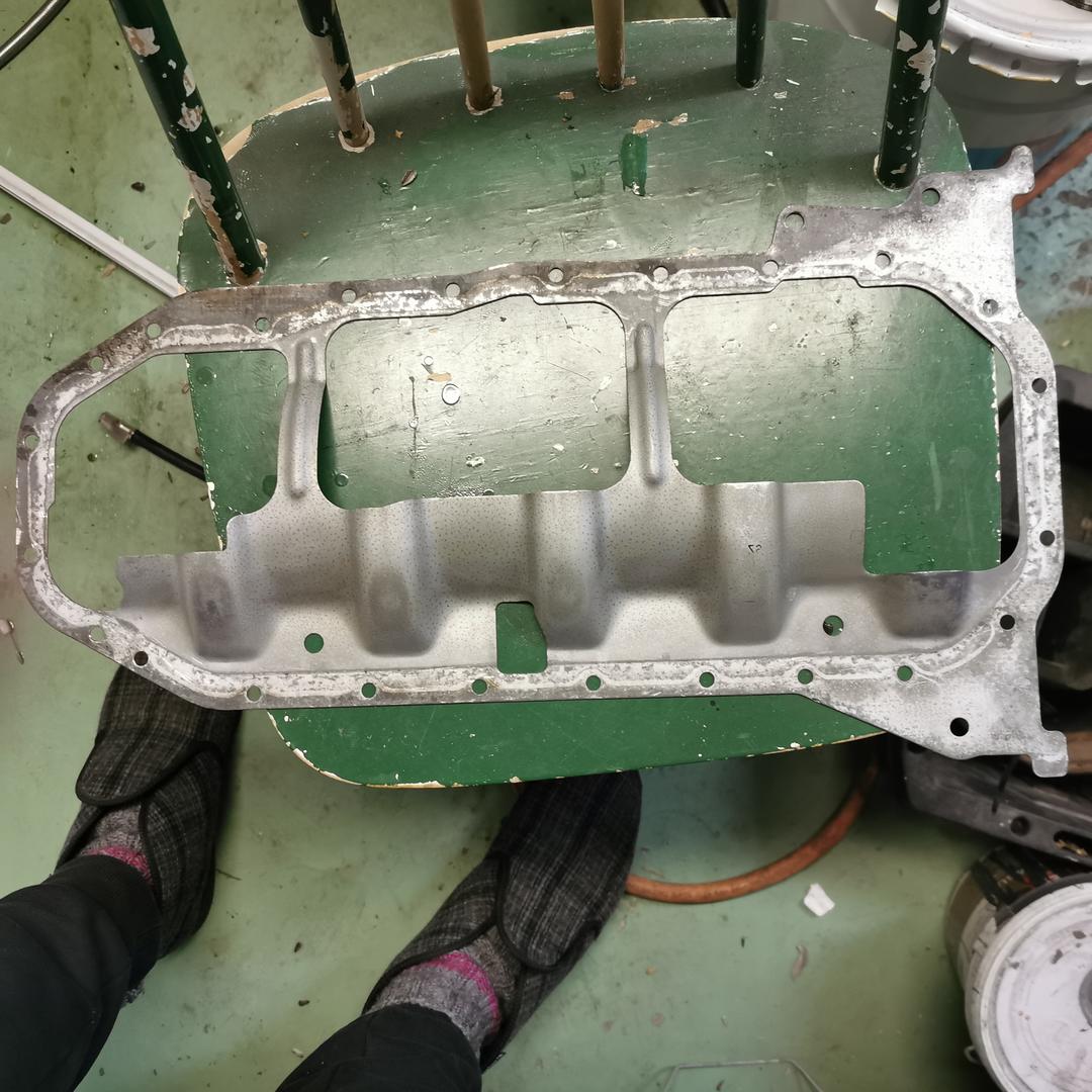

                Öljypohjan sekä loiskelevyn puhalsin soodalla puhtaaksi karstasta.

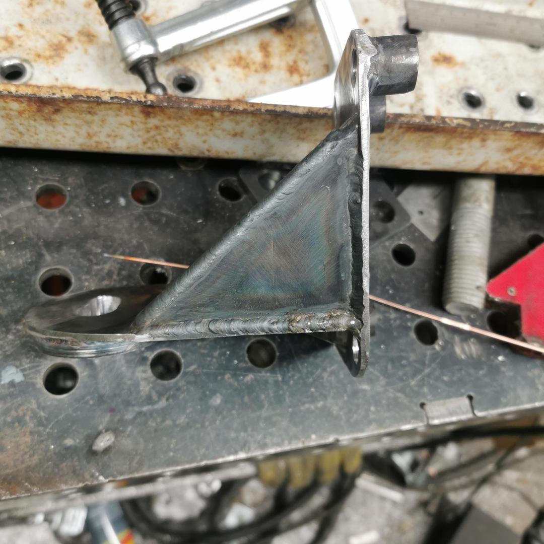

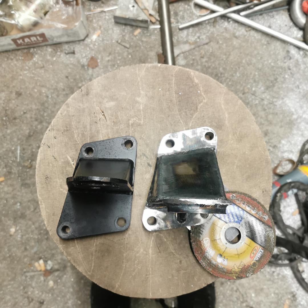

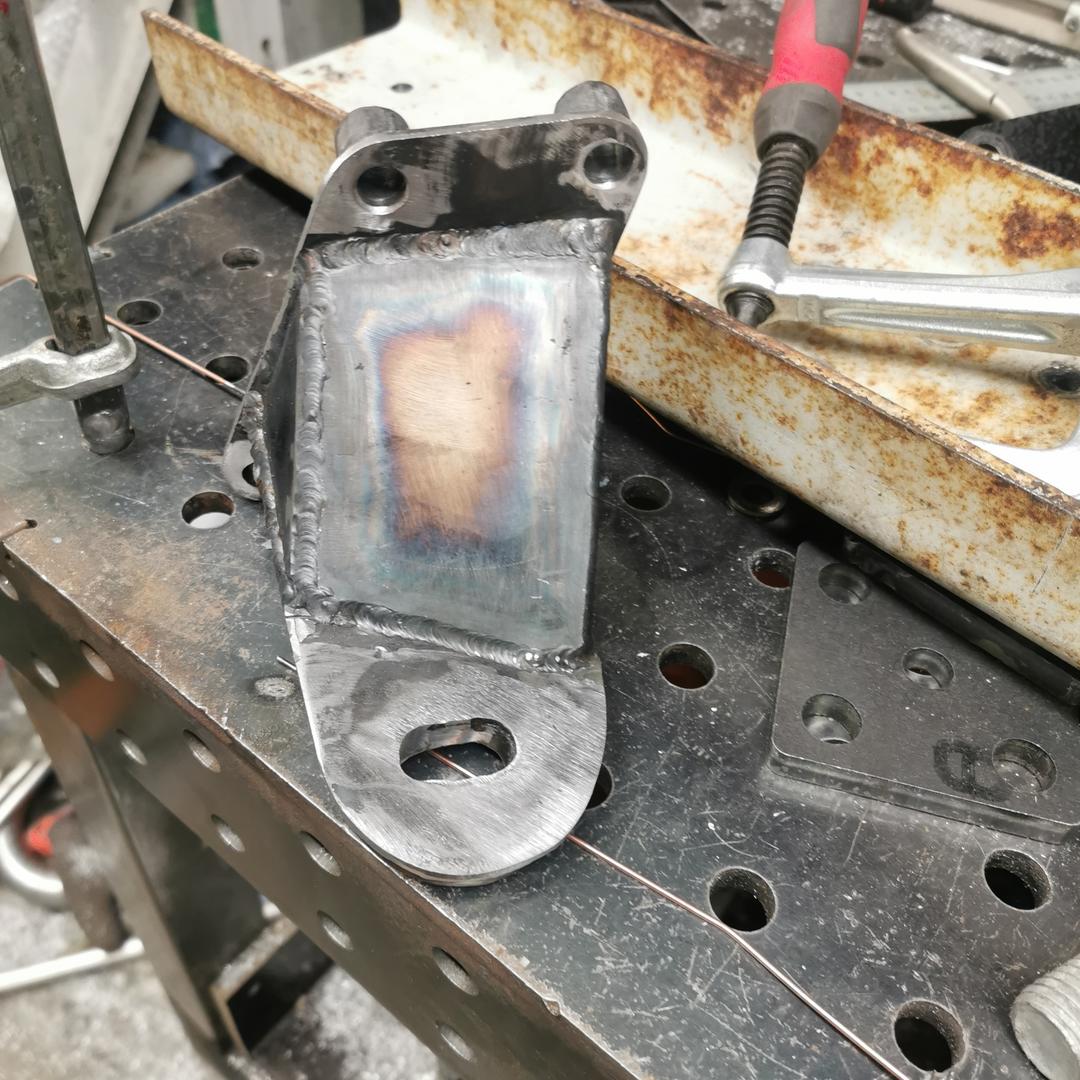

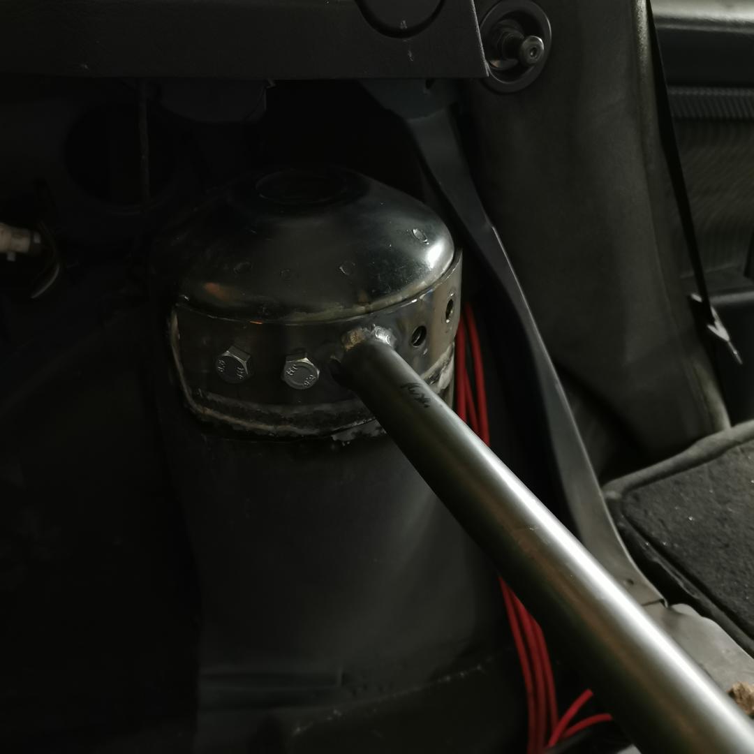

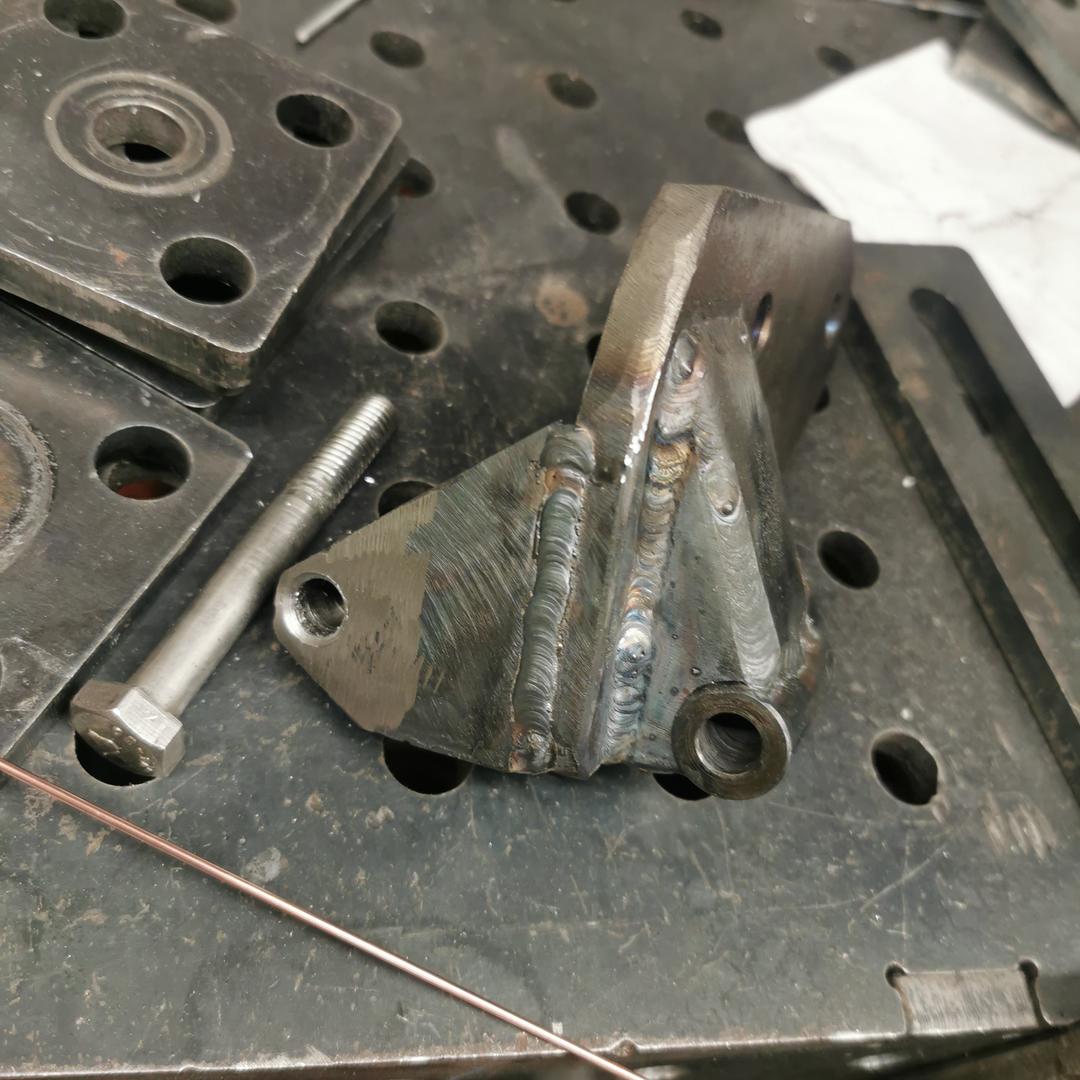

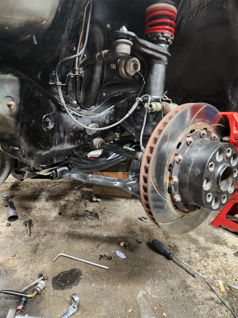

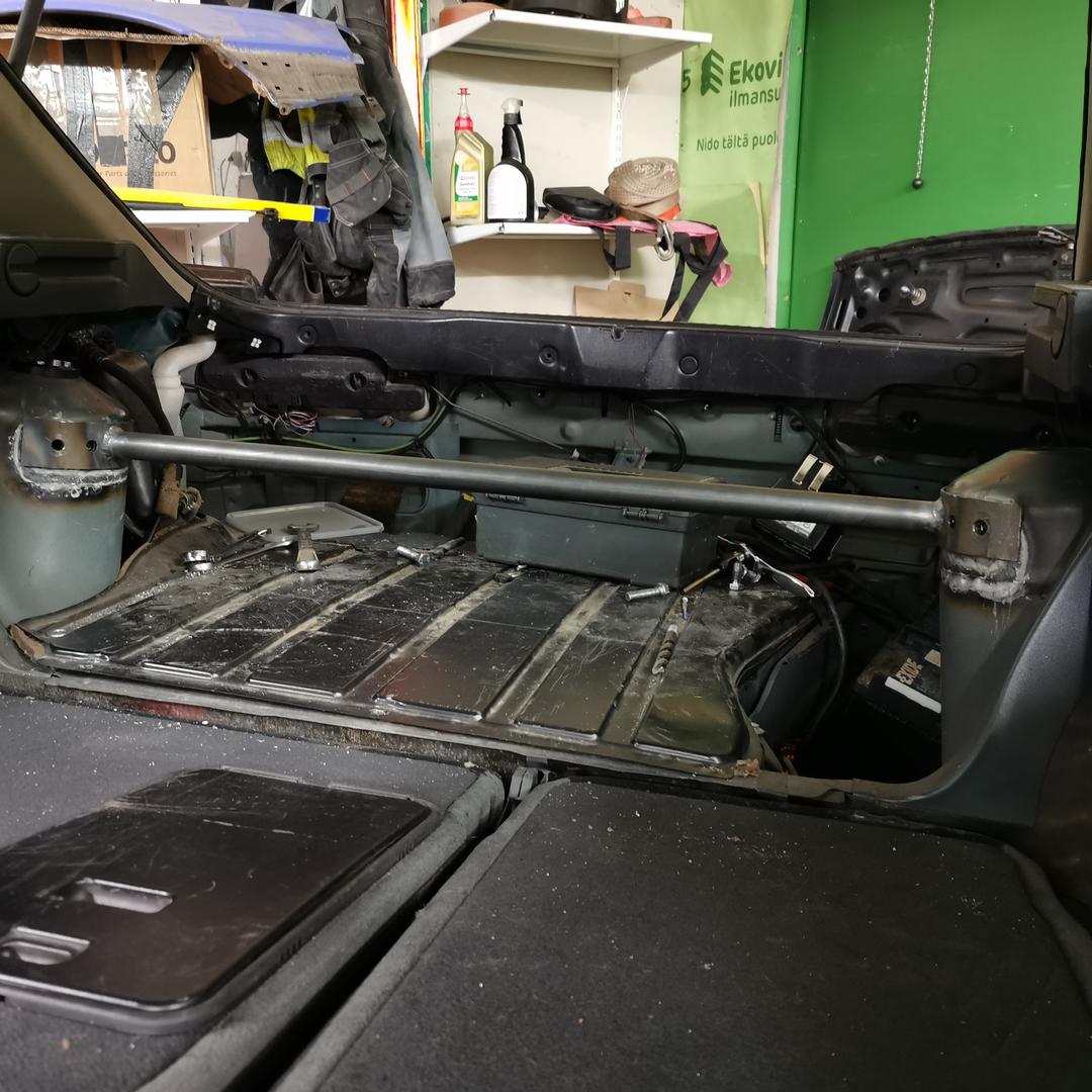

                Nyt kun takatolpat ovat irti niin hitsailin samalla iskaritorneihin laput poikkituelle.
                Samoilla vauhdeilla syntyikin sitten varsinainen poikkituki

                Taka-iskuiltakaan ei vältytty. Parin kuukauden odotuksen jälkeen tilaamani JE:n mäntien sijaan saksalainen vara-osakauppias lähetti matala puristeiset Wisecot. Onneksi Paypalin kautta sain rahat takaisin, Nyt sitten ei auta muu kuin odottaa taas pari kuukautta että saa sopivat männät,

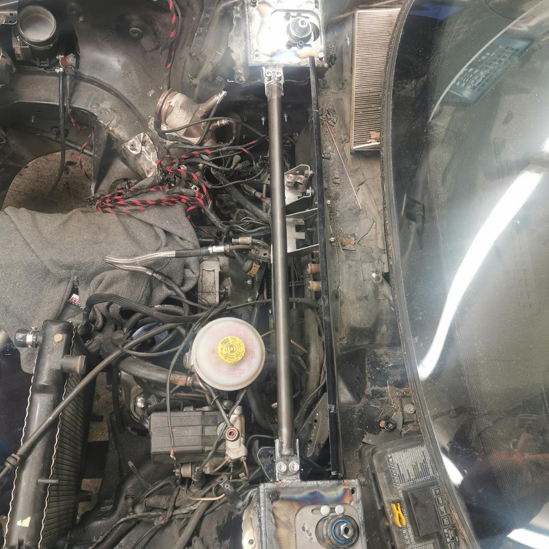

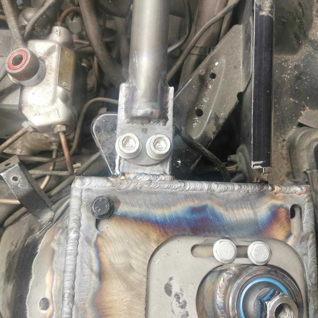

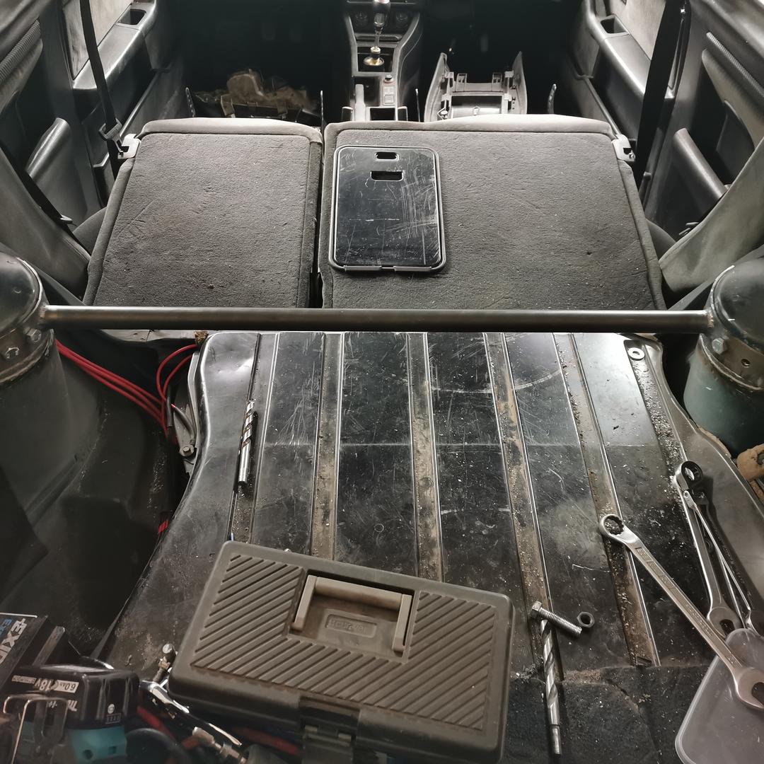

                    • Tänään hitsailin keulan poikkituenkin loppuun
ID:	1936464 Click image for larger version
                      Seuraavaksi täytyisi tilata bensalinjoihin osat ja alkaa vääntelemään niitä auton alle.

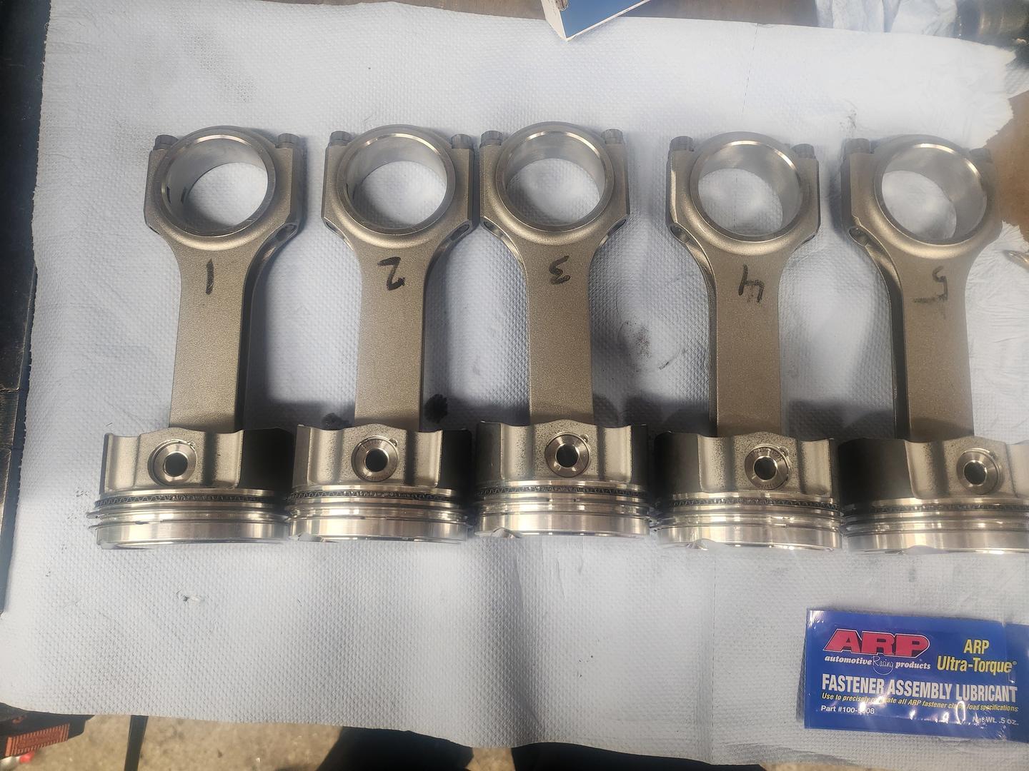

                        Heinäkuun lopussa sain vihdoin männnätkin, ihan ei kahden kuukauden toimitusaika pitänyt, mutta toivotaan että ne on nyt rakkaudella tehty..
                        Syyskuussa toimitin lohkon, kanget, kampiakselin ja männät Saimaan kansityölle, jossa lohko porattiin ja dekkitaso oikaistiin.
                        Samalla reissulla mitattiin kanget ja kampiakseli, kahta kankea jouduttiin työstämään hieman, että männäntappi mahtuu yläsilmästä läpi.
                        Männänrenkaan katkosvälyksiksi tuli seuraavat:
                        Ylin 0,40
                        alempi 0,50
                        öljyrengas 0,60
                        Kuulostaako katkosvälykset millään muotoa järkeviltä?

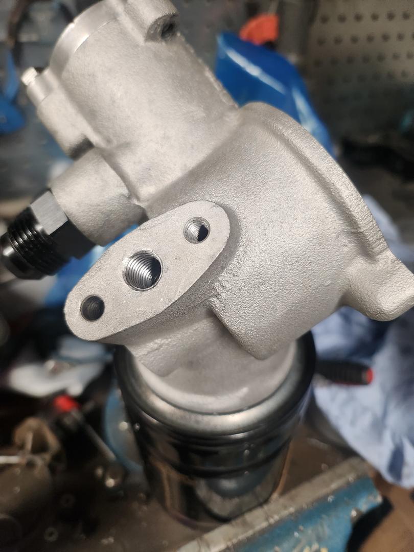

                        Öljynsuodatin jalkaan vetäsin turbon öllyletkulle kierteen

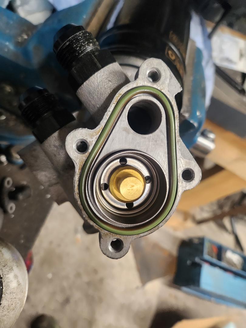

                        Aloin tutkimaan öljyn termostaatin toimintaa ja tulin siihen tulokseen, että vanha termostaatti tuskin on ihan älyttömän hyvin toiminut, joten vaihdoin sen sitten uuteen
                        Uusi aukeaakin jo 90 asteessa

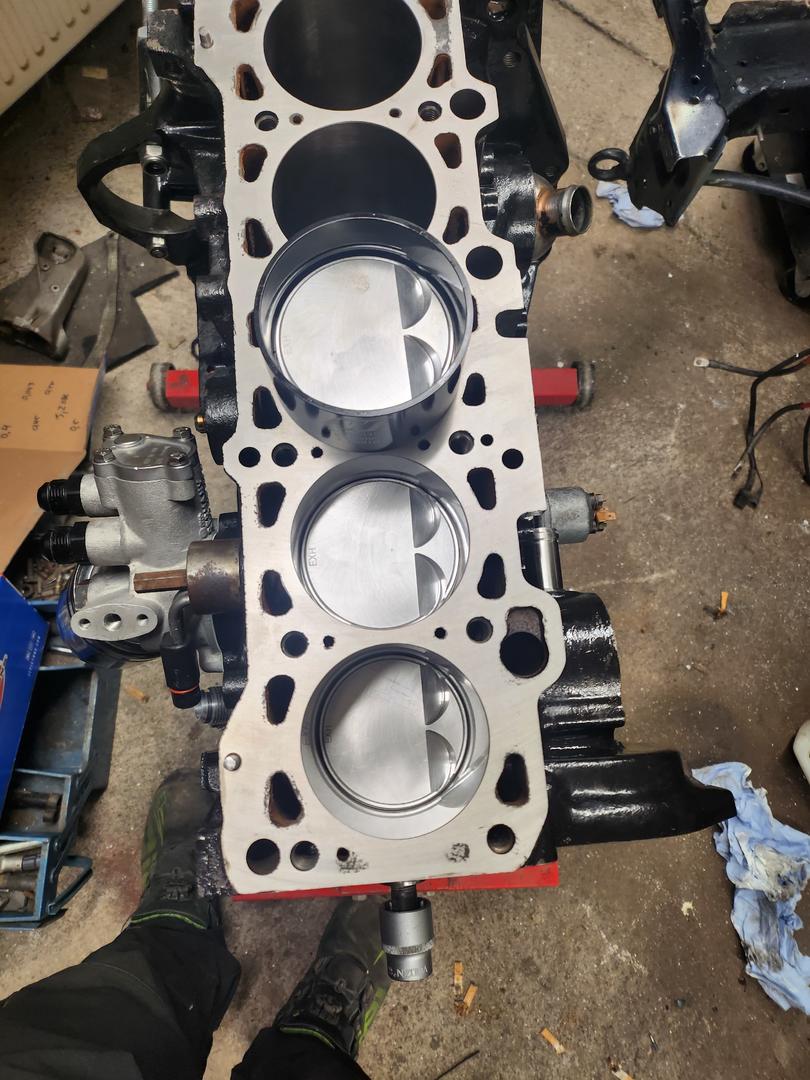

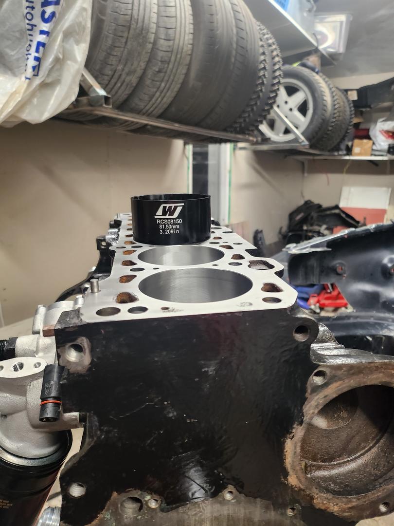

                            Mäntien asennukseen tilasin tuollaisen asennuskartion. Eikä kyllä enää millään muulla tavalla tarvitse mäntiä asentaa

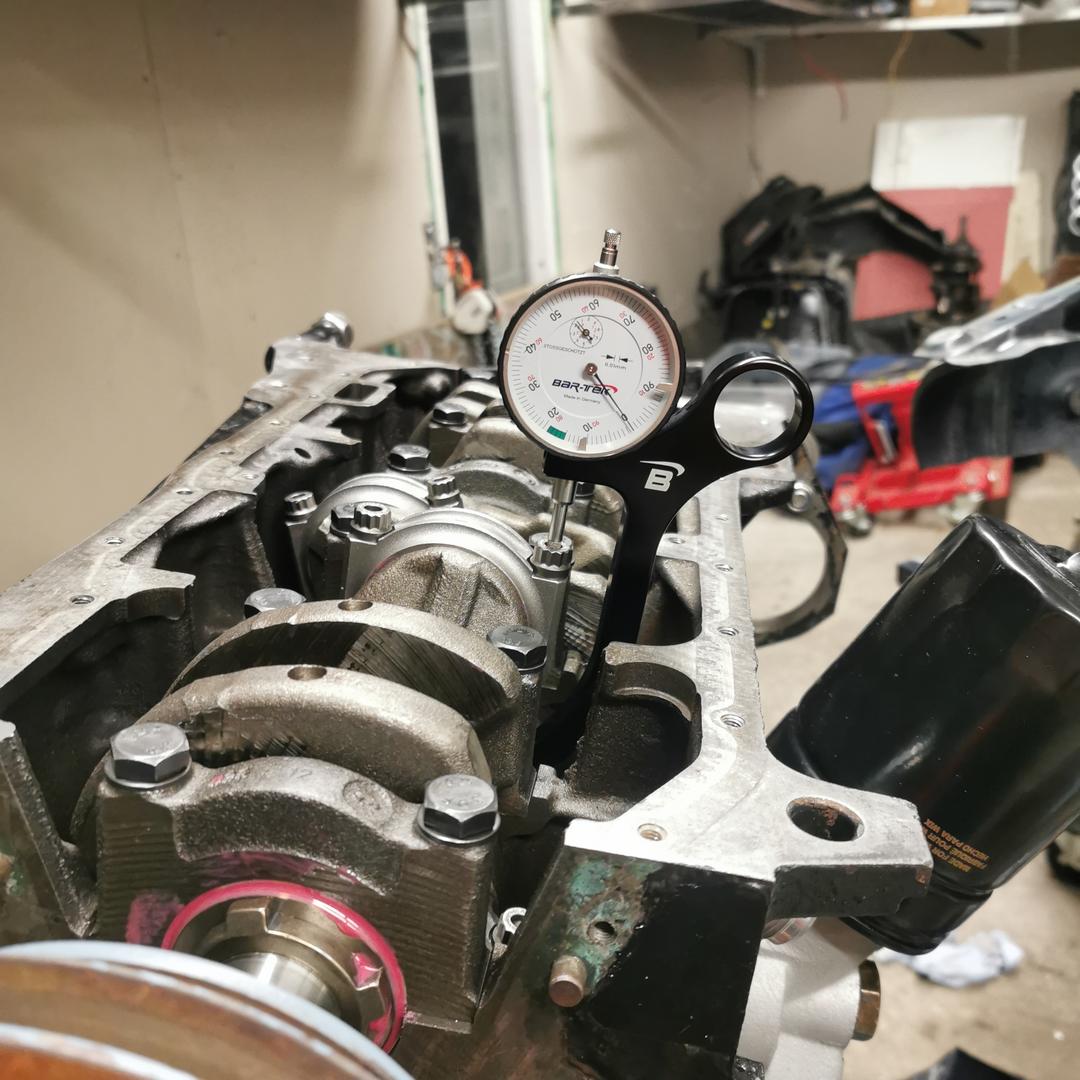

                            ​​​​​​Kankien kiristystä varten vuokrasin venymämittarin
                            Pultit menivät n. 80nm tiukkuuteen kun pultti oli suunnitellussa venymässä. Ohje momentti taisi olla 65nm

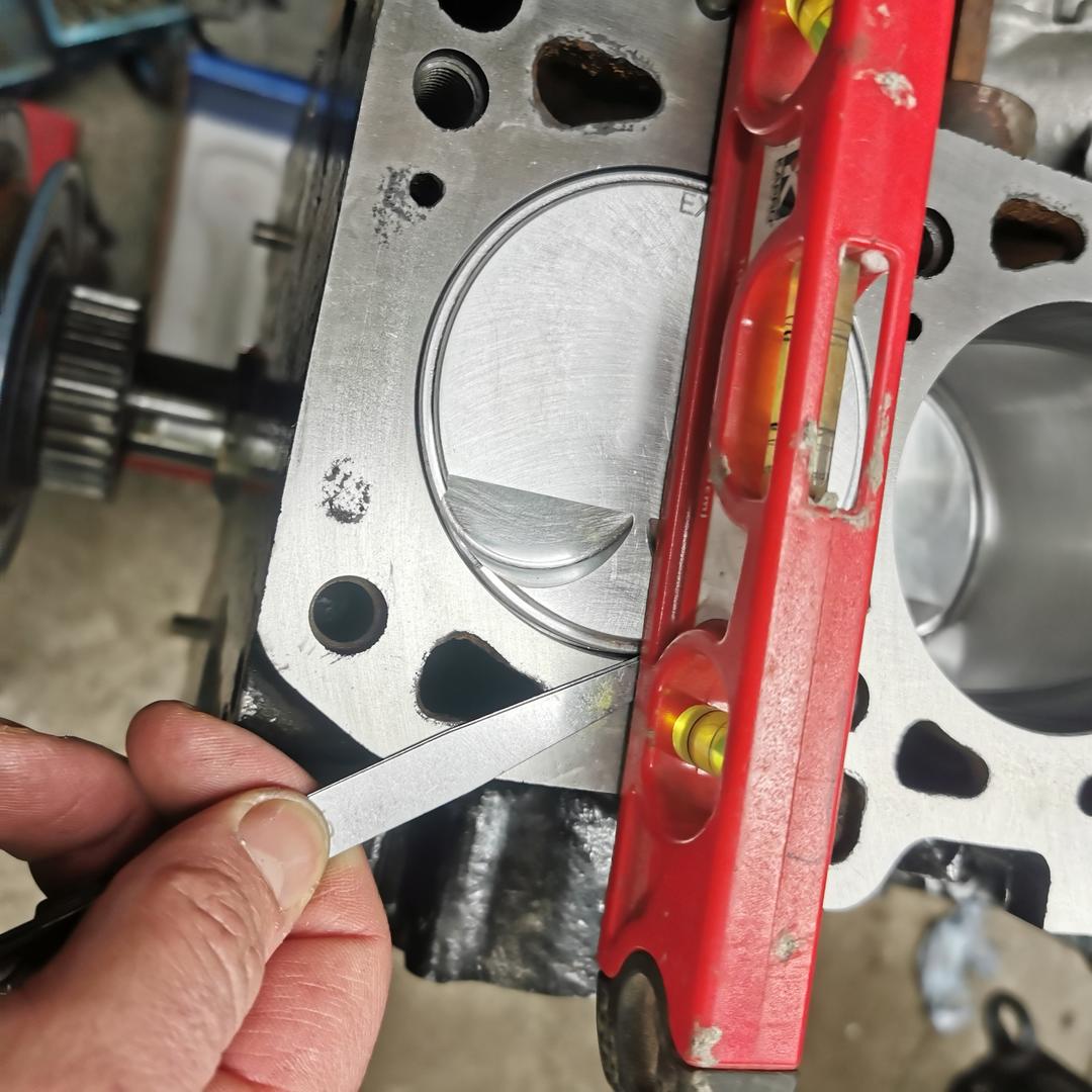

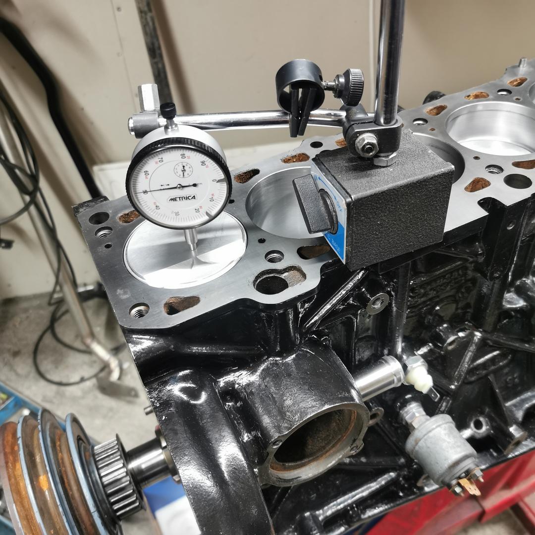

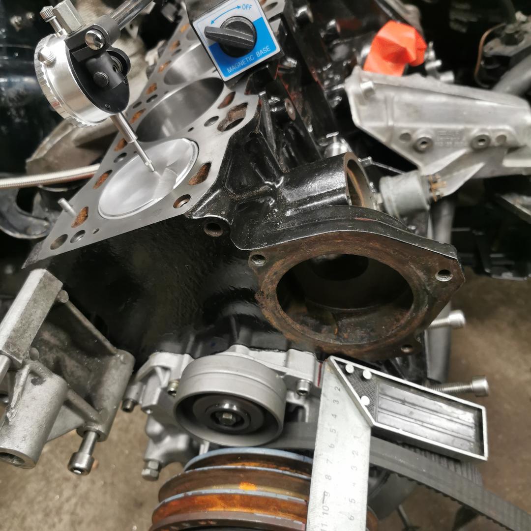

                            • Kivasti tulossa puristusta koneeseen kun männissä ei ole lainkaan kulhoa!
                              • Aamupäivällä pyörittelin hieman exceliä, niin kyllä se puristussuhde on jotain 10 luokkaa
                                Mäntä on yläkuolokohdassa noin 1.2mm dekkitasoa ylempänä

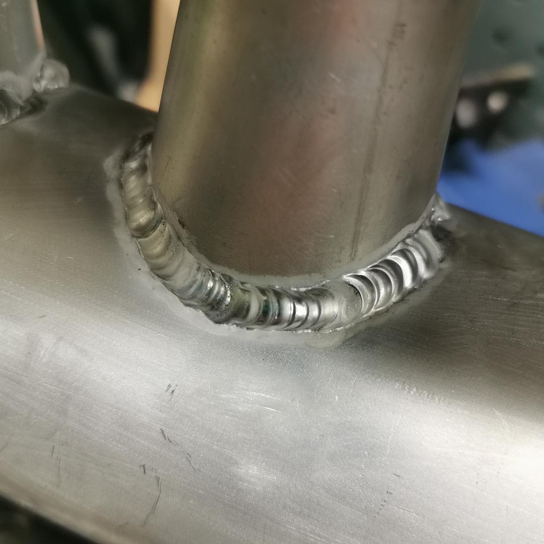

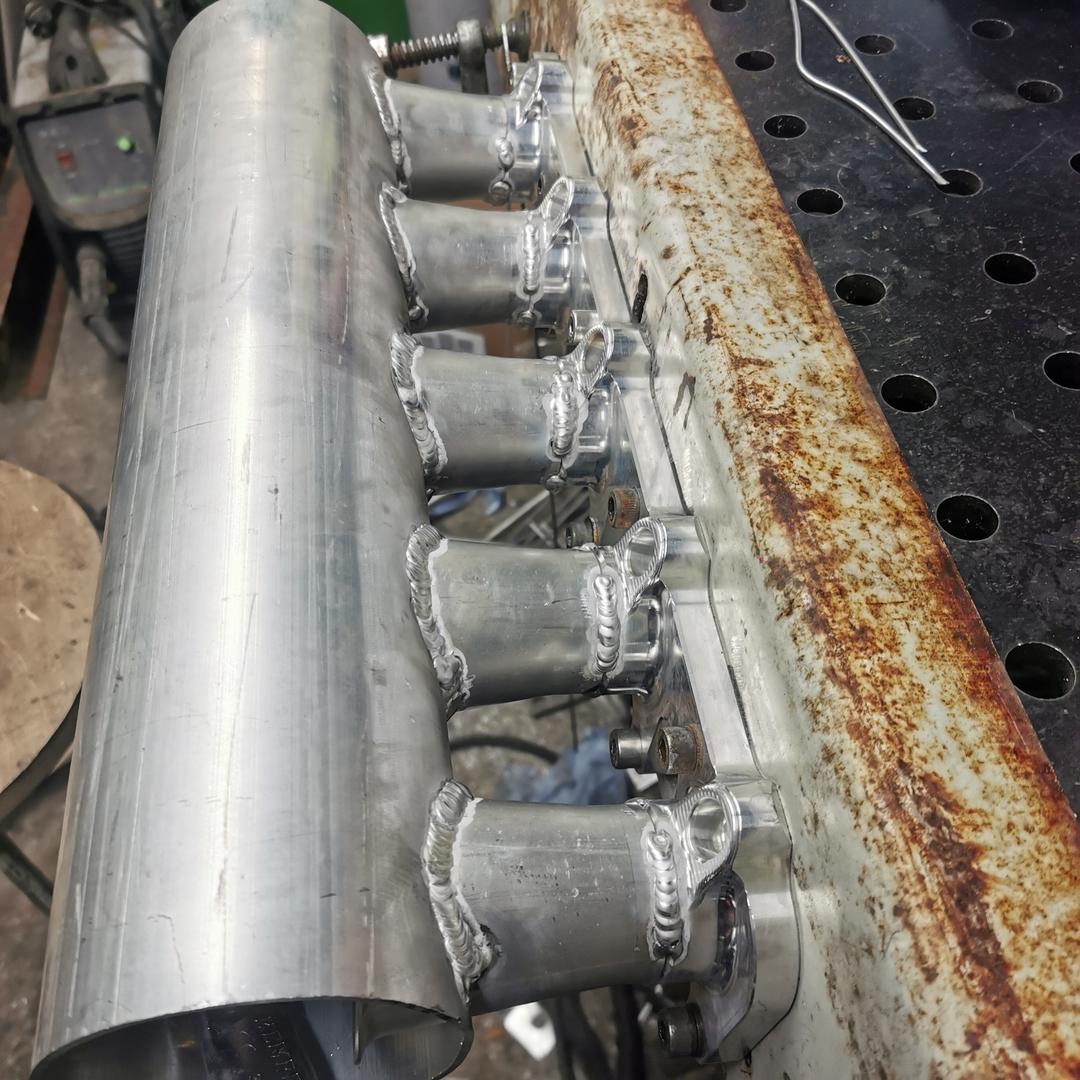

                                  ​​​​Helpottaa huomattavasti kun painekoteloon on tehty valmiit reijät ja runnerit istuu niihin aivan täydellisesti
                                  Click image for larger version  Name:	IMG-20221201-WA0003.jpg Views:	0 Size:	93,7 Kt ID:	1950661

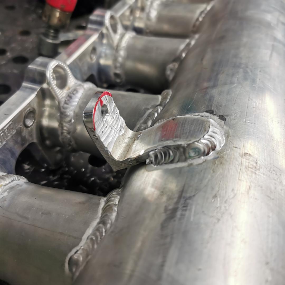

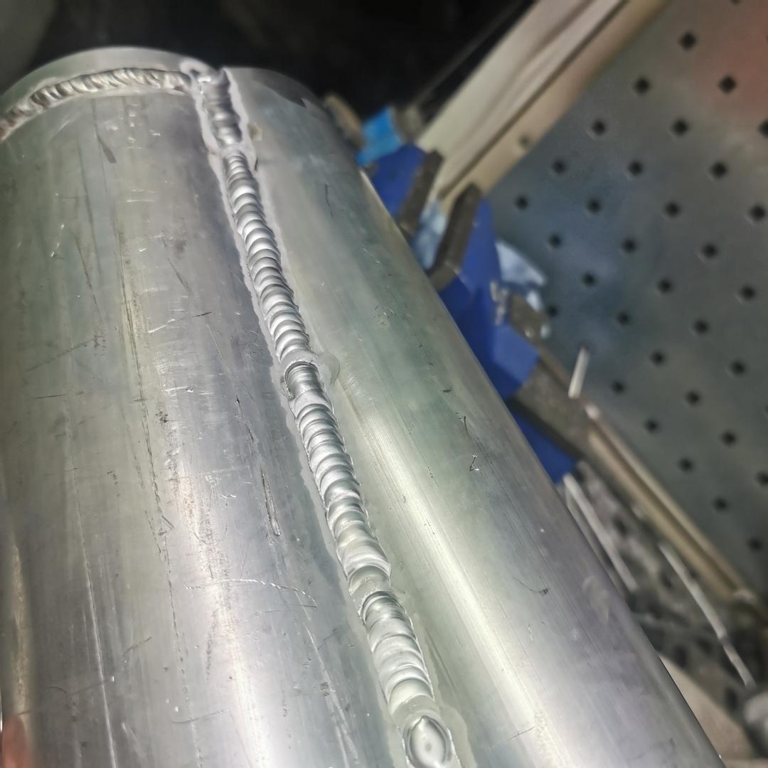

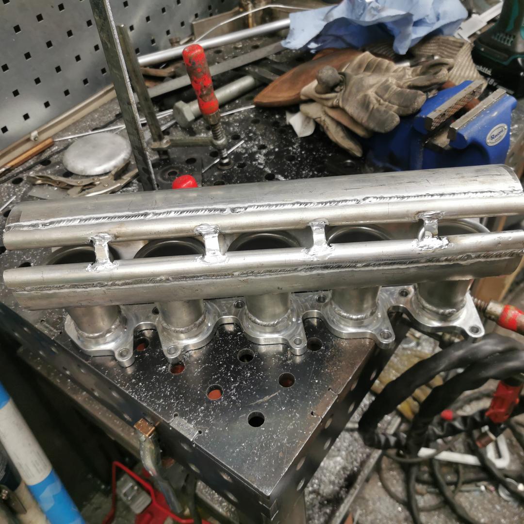

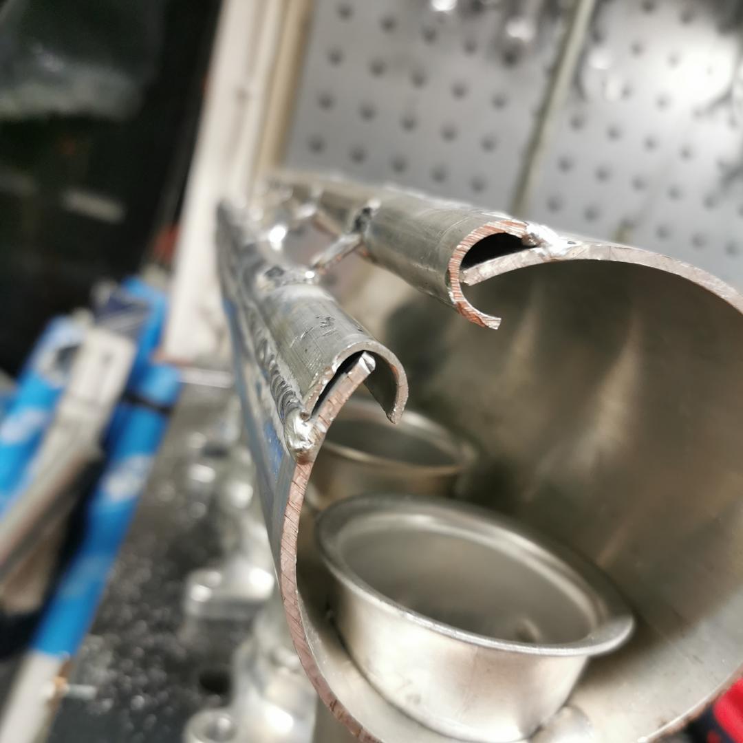

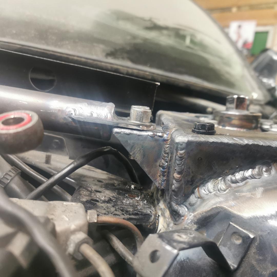

                                  Homma on edennyt senverran että runnerit on hitsattu sekä painekoteloon, että imusarjan laippaan.
                                  Click image for larger version  Name:	IMG_20221212_195804.jpg Views:	0 Size:	165,7 Kt ID:	1950662 Click image for larger version  Name:	IMG_20221212_193228.jpg Views:	0 Size:	97,6 Kt ID:	1950663

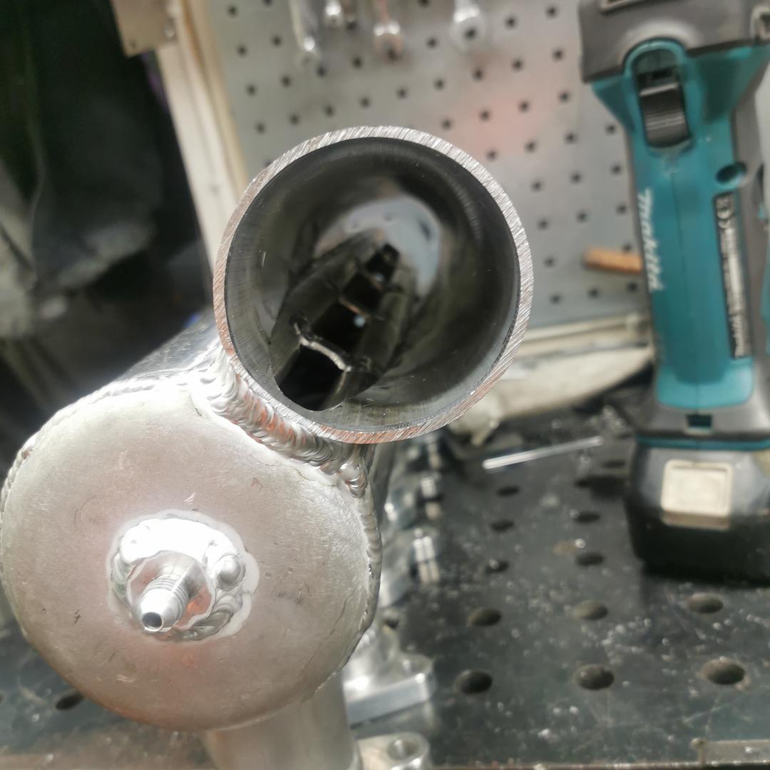

                                  Mallailin imusarjaa kant​​​​​​een ja samalla hitsasin vesiharavan toisen päädyn umpeen
                                  Click image for larger version  Name:	IMG_20221217_173923_1.jpg Views:	0 Size:	118,3 Kt ID:	1950664

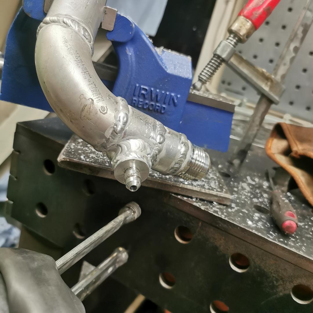

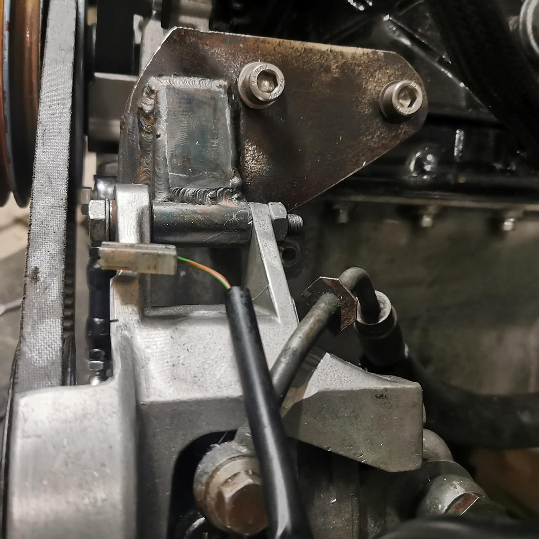

                                  ​​​​​​Virranjakajan tulppaan hitsasin korvakkeen, kun ei huvittanut käydä tulppaa suoraan hitsaamaan kanteen kiinni
                                  Click image for larger version  Name:	IMG_20221217_171115.jpg Views:	0 Size:	105,1 Kt ID:	1950665n
                                  ​​​​​​Seuraavaksi pitää mallata konetta paikalleen syylärin kanssa jotta saan tuloputken paikan mitoitettua siten että syyläri mahtuu olemaan suorassa ja ettei tuloputki ota konepeltiin kiinni

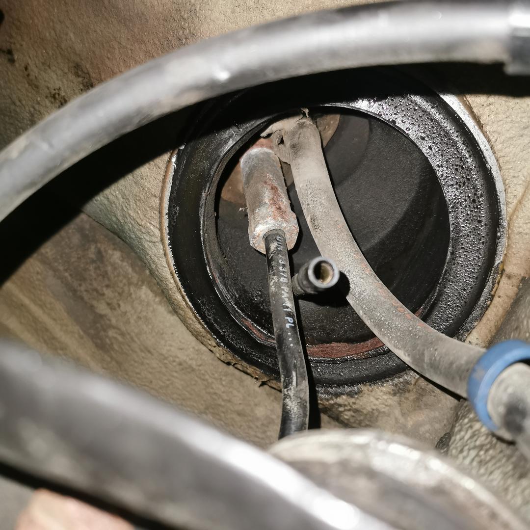

                                  • Miten olette ratkaisseet bensalinjoja tehdessä tankin liittimet?
ID:	1950667 Meinaan vaan että tankista tulevat putket ovat varsin pieniä ja jäävät varmaankin jonkun verran ahdistamaan?
                                    Oon vähän sivusilmällä katsellut jos jostain löytyisi toinen tankki jota leikkelisin senverran että saan An liittimen lähdöt hitsattua. Ei vaan ole oikein löytynyt tankkeja

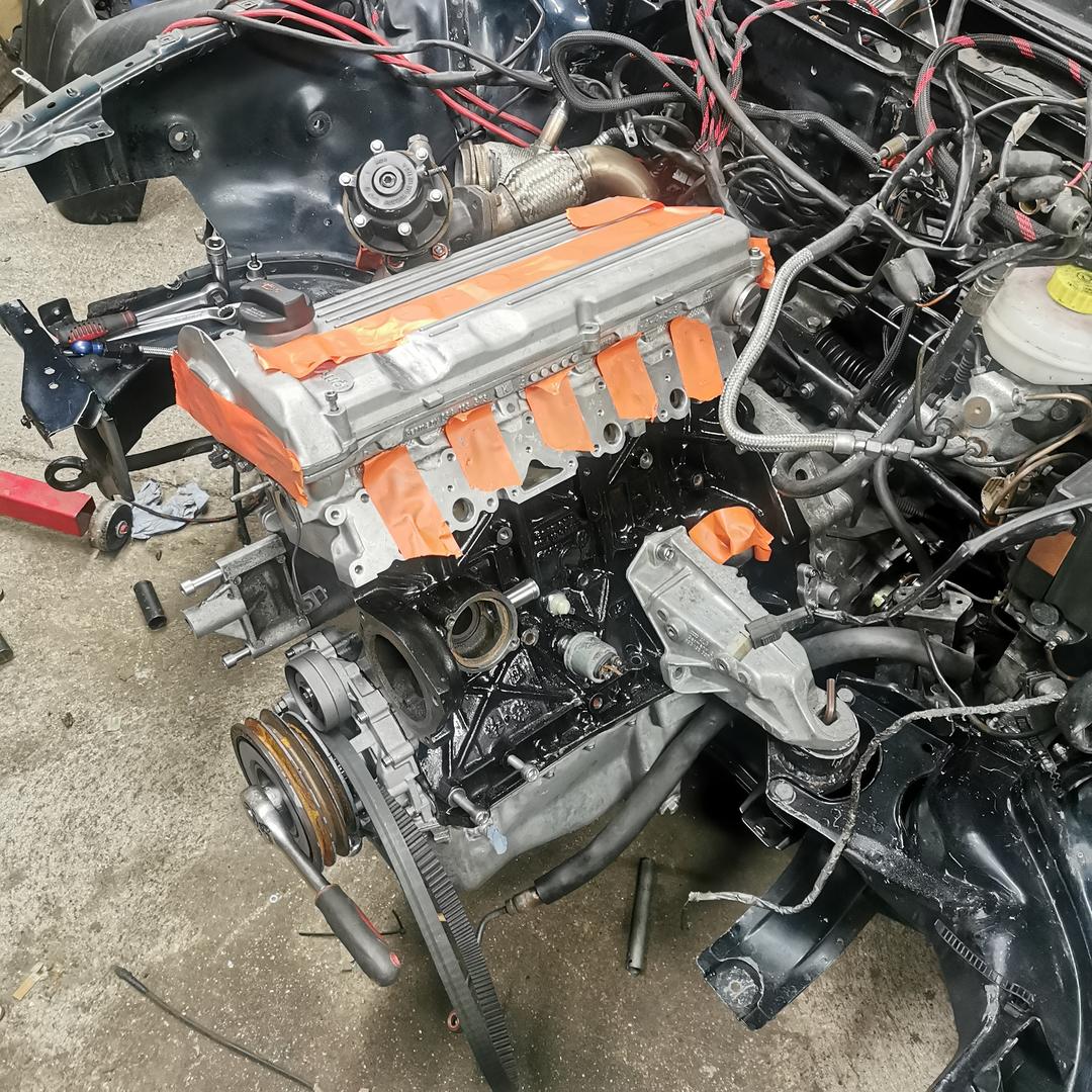

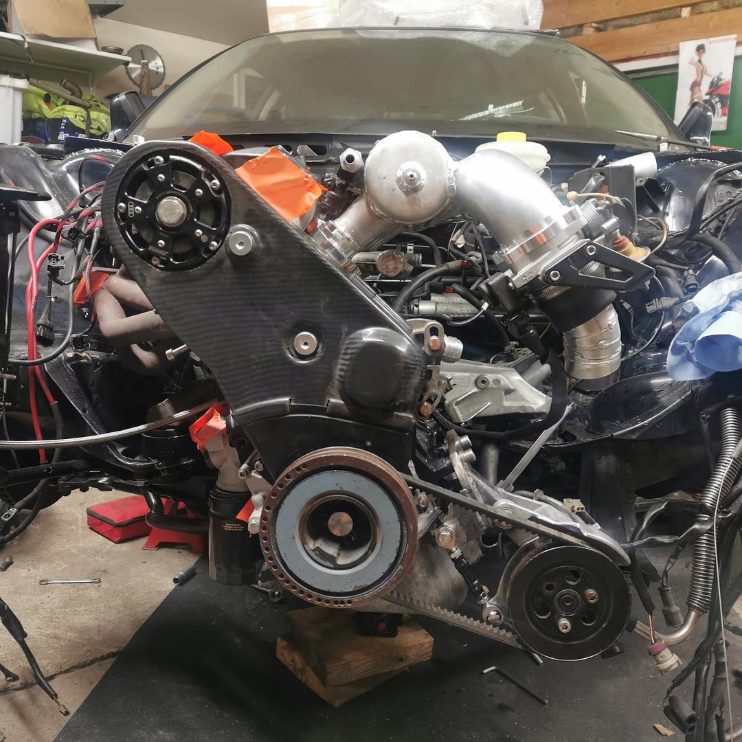

                                    • Tänään olikin sitten aikaa puuhailla tallissa

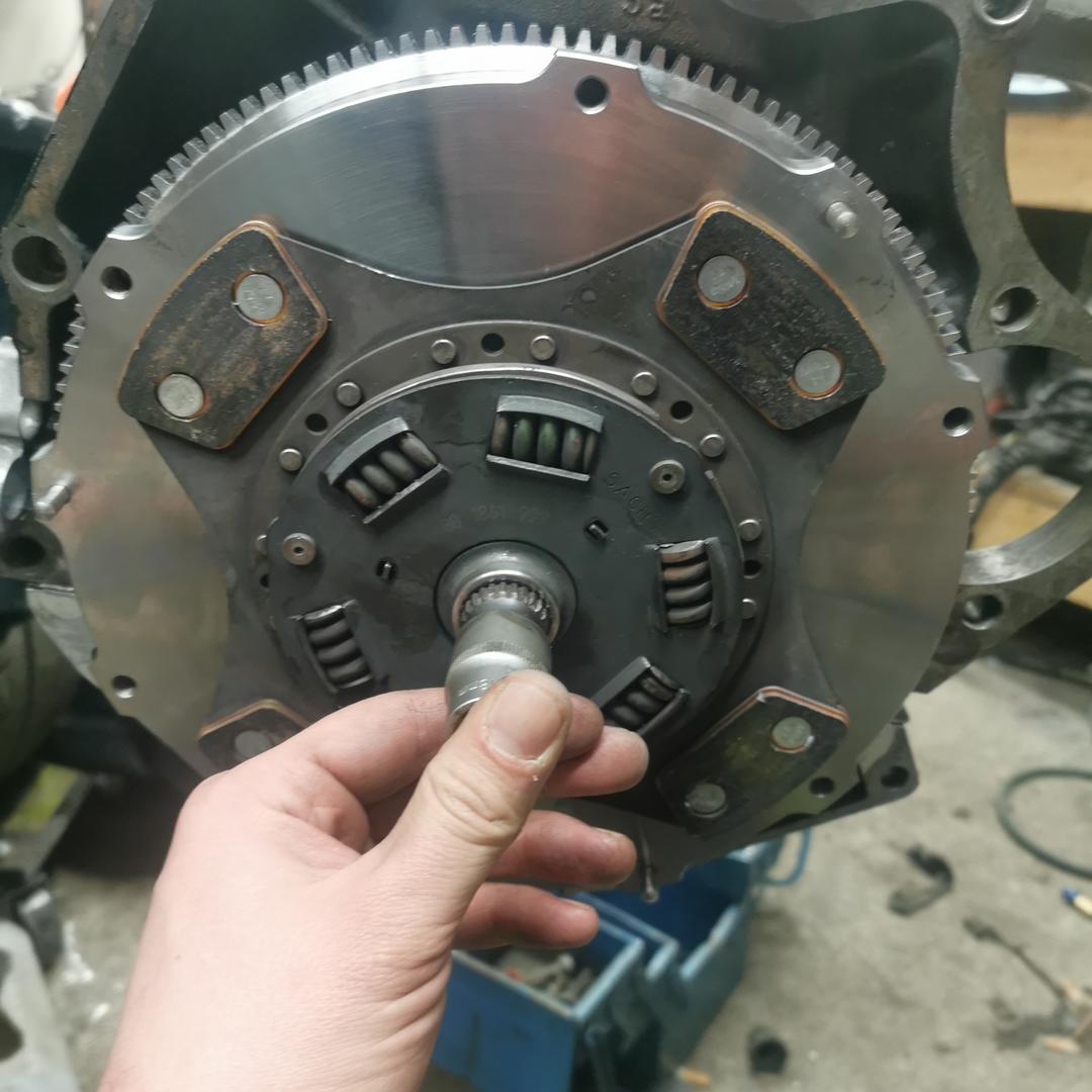

                                      Asensin vauhtipyörän ja kytkimen paikalleen
                                      01A Kytkin akseli on saanut uuden elämän levyn keskittimenä
                                      Click image for larger version  Name:	IMG_20221223_182803.jpg Views:	0 Size:	97,2 Kt ID:	1950879
                                      Sitten nostin alakerran paikalleen, ja merkkailin ykk:oon
                                      Click image for larger version  Name:	IMG_20221223_215933.jpg Views:	0 Size:	138,5 Kt ID:	1950880

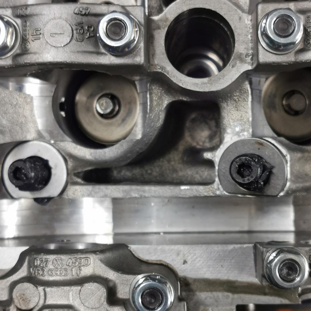

                                      Kanteen tuli uudet nokka pukkien pinnapultit, ja ruotsista isommat aluslevyt arppeihin
                                      Click image for larger version  Name:	IMG_20221223_225910.jpg Views:	0 Size:	141,7 Kt ID:	1950881

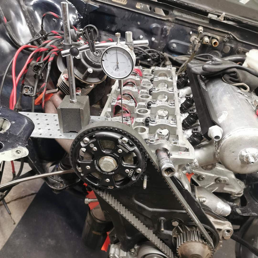

                                      Otin kahdesta keulan puoleisesta siivun pois ettei pääse ottamaan nokka ketjuun kiinni. Tarkoitus oli porata reijät noihin ja laittaa putkisokalla kiinni ettei pääse pyörähtämään kiristäessä, mutta unohdin ostaa sokat enkä malttanut odottaa ensiviikkoon.
                                      Näin kahden vuoden suunnittelun jälkeen kiva saada jotain näkyvääkin aikaan:)
                                      Click image for larger version  Name:	IMG_20221223_233138.jpg Views:	0 Size:	281,0 Kt ID:	1950883

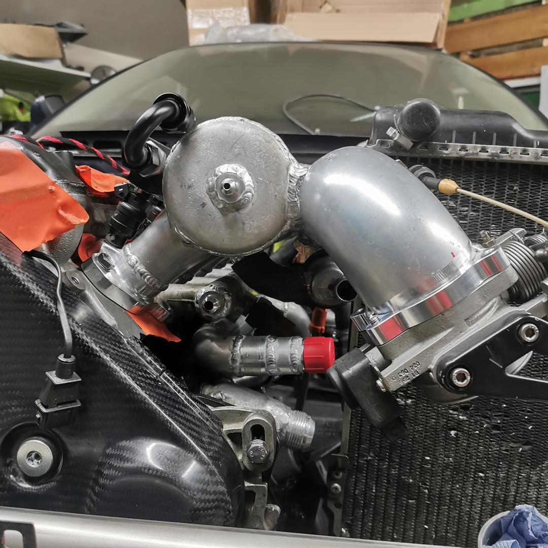

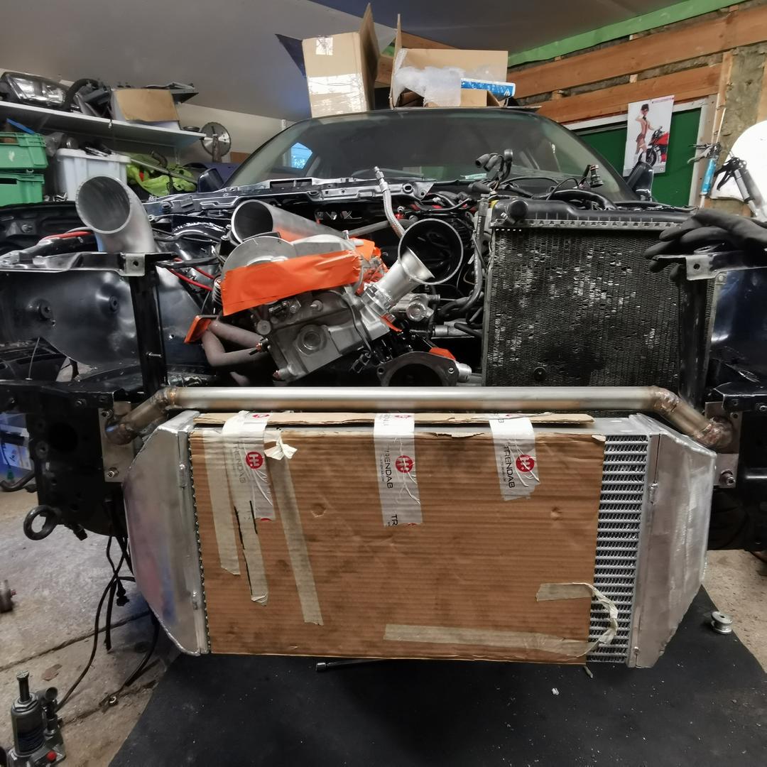

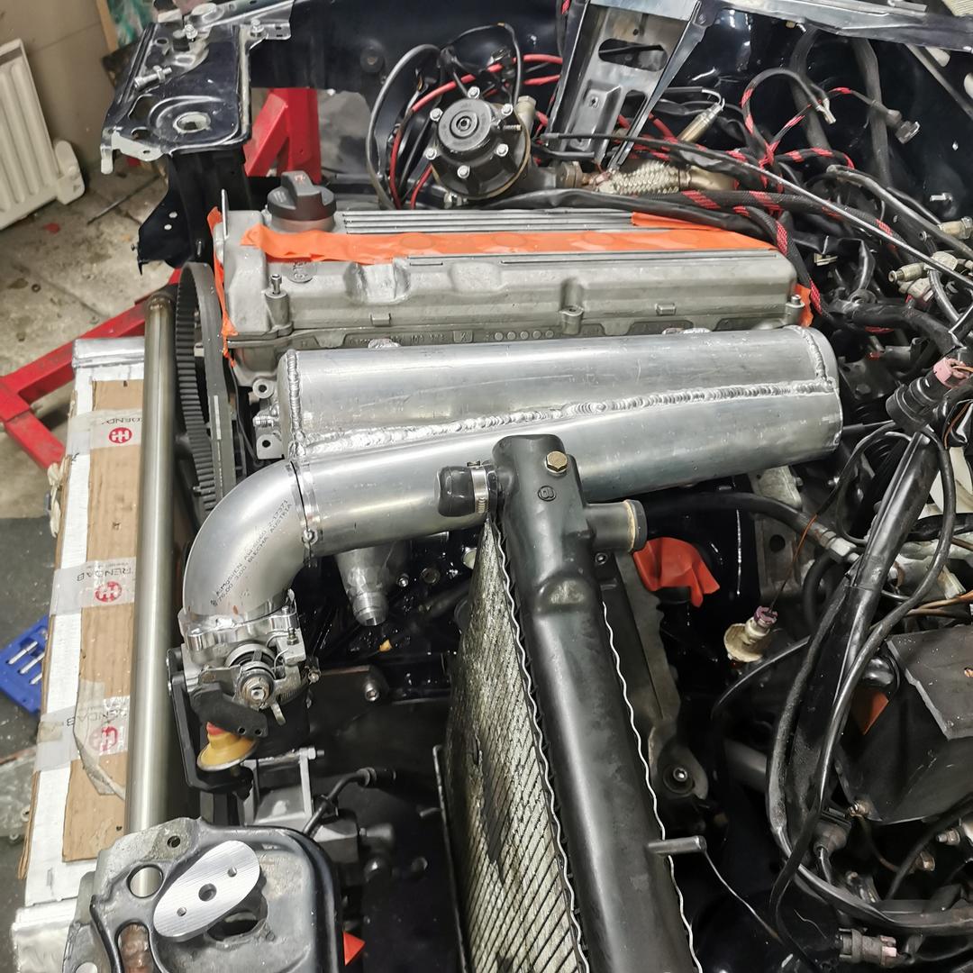

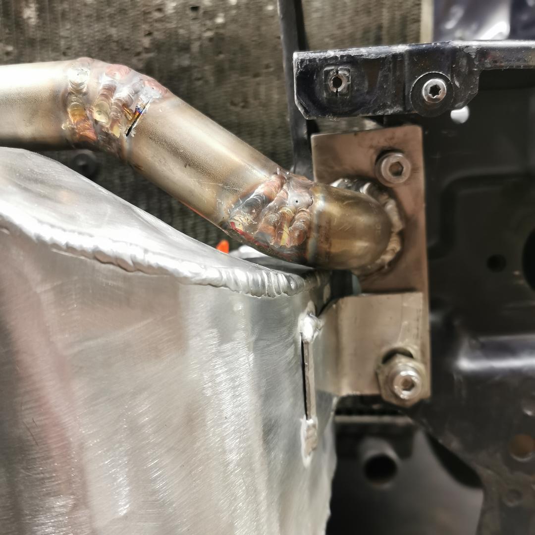

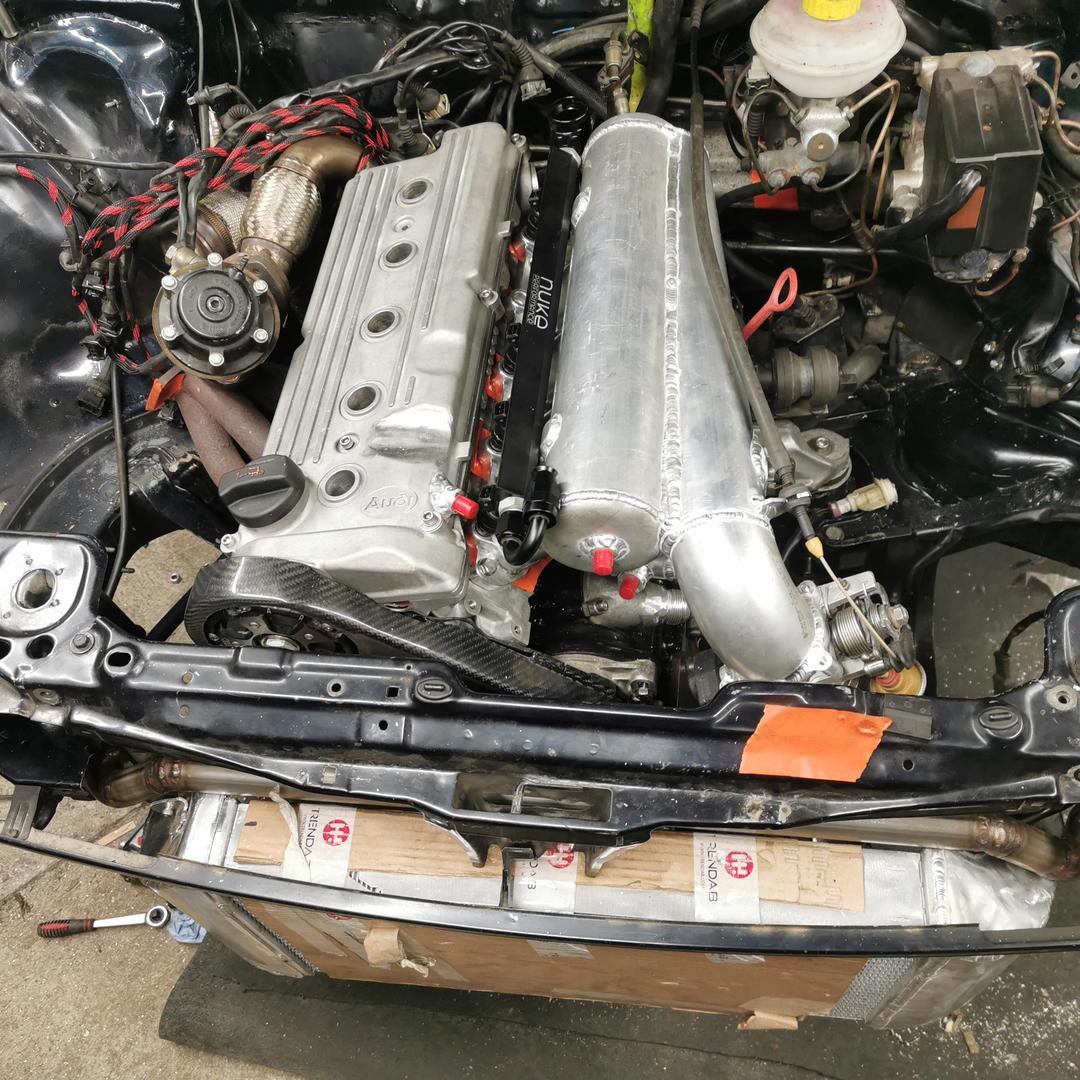

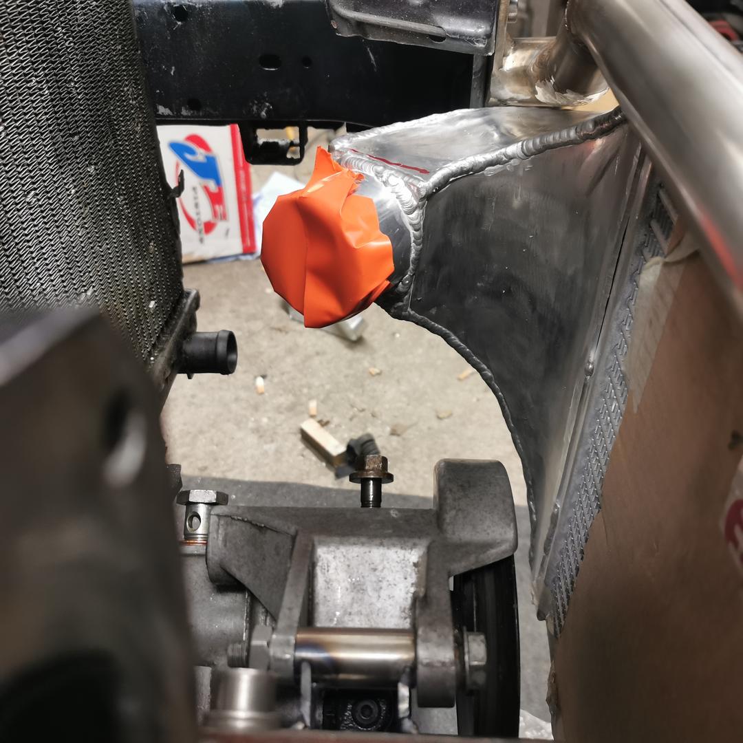

                                      Nyt alkaakin sitten uskomaton sovittelu että saan imusarjan syylärin välijäähdyttimen ja tehostinpumpun sopimaan samaan nurkkaan

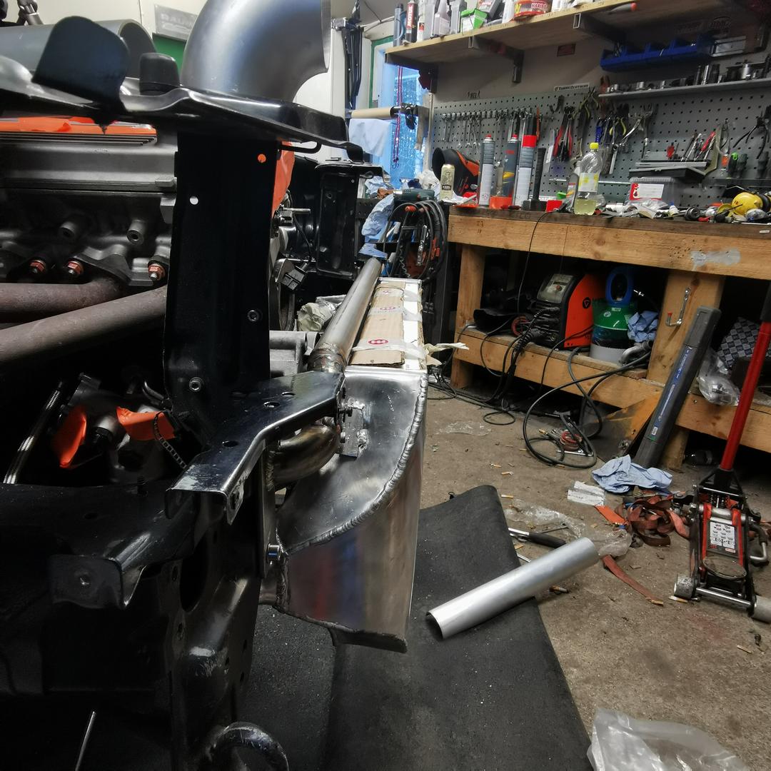

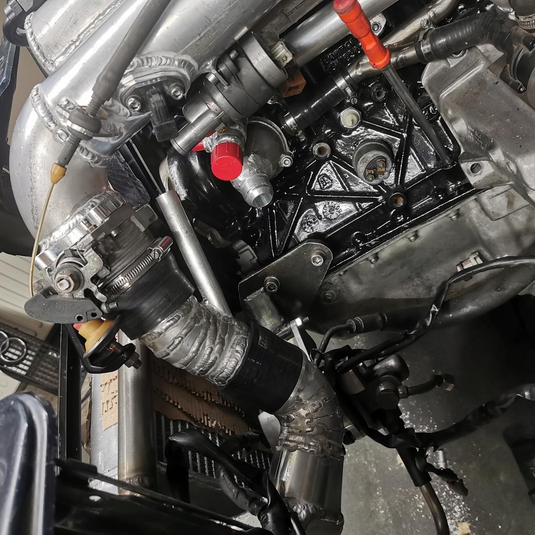

                                      • Nyt on sitten hieman sovitustyötä harrastettu.
                                        Suurimmat ongelmat ovat aiheutuneet allekirjoittaneen uskomattomasta opmistimistisuudesta välijäähdytin kennoa tilatessa:)
                                        Ostin kesällä pitkän harkinnan jälkeen Setrabin 580x329x70mm kennon Amw:ltä. Tilanpuute oli kyllä tiedossa, mutta optimistisuus vei voiton tässä asiassa.
                                        Kennon koosta johtuen poikkipalkki meni uusiksi, ja sitä onkin saanut muutaman kerran hieroa kohdalleen..
                                        Click image for larger version  Name:	IMG_20221225_220707.jpg Views:	0 Size:	113,5 Kt ID:	1950918
                                        Nyt ollaan siinä tilanteessa, että etupuskuri menee paikalleen sekä dampperin ja välijäähdyttimen välissä on noin 10mm rakoa.
                                        Click image for larger version  Name:	IMG_20221225_103637.jpg Views:	0 Size:	172,2 Kt ID:	1950919
                                        Click image for larger version  Name:	IMG_20221225_103606.jpg Views:	0 Size:	171,0 Kt ID:	1950920
                                        Toki vielä pitäisi öljynjäähdytin saada sovitettua jonnekkin päin konehuonetta.

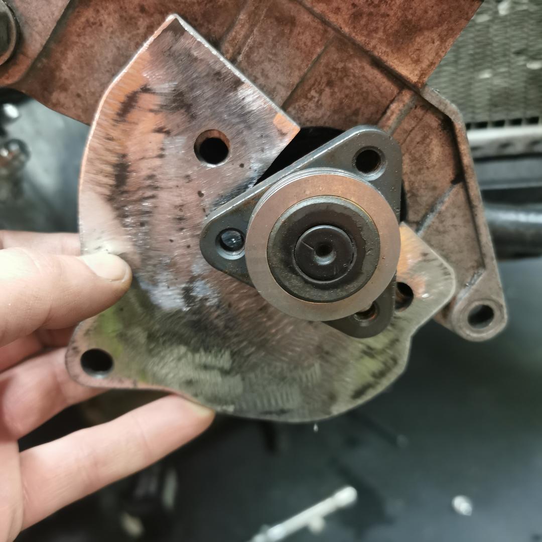

                                        Johtuen etuapurungon epäkeskopuslista ja koska Moottorilla ei ole yhtään varaa liikkua eteenpäin
                                        Niin vaihdelaatikon korvia ei saa enää apurunkoon kiinni. Tätä asiaa täytyy vielä tulevaisuudessa tutkia.
                                        Helpoin vaihtoehto olisi vaihtaa puslat. Vähän isotöisempi olisi tehdä uudet korvat. Uusien kannakkeiden teko houkuttelisi siinä mielessä, että periaatteessa olisi mahdollista siirtää moottoria vielä hieman taaemmas, mikäli kardaanissa olisi vielä varaa. Se vaan varmaan löisi näpeille jossain muussa kohtaa tilanahtautena:)
                                        Niin cuulerin toista päätyä joutuu vielä hieman muokkaamaan. Tein päädyt pelkkä lohko paikallaan. niin kuskin puolen pääty jäi hieman alaviistoon
                                        Click image for larger version  Name:	IMG_20221225_220721.jpg Views:	0 Size:	140,6 Kt ID:	1950921
                                        Mutta eiköhän siitäkin selvitä, kunhan alumiinit saapuu maailmalta
                                        Viimeksi muokannut miika987; 25.12.2022, 23:57.

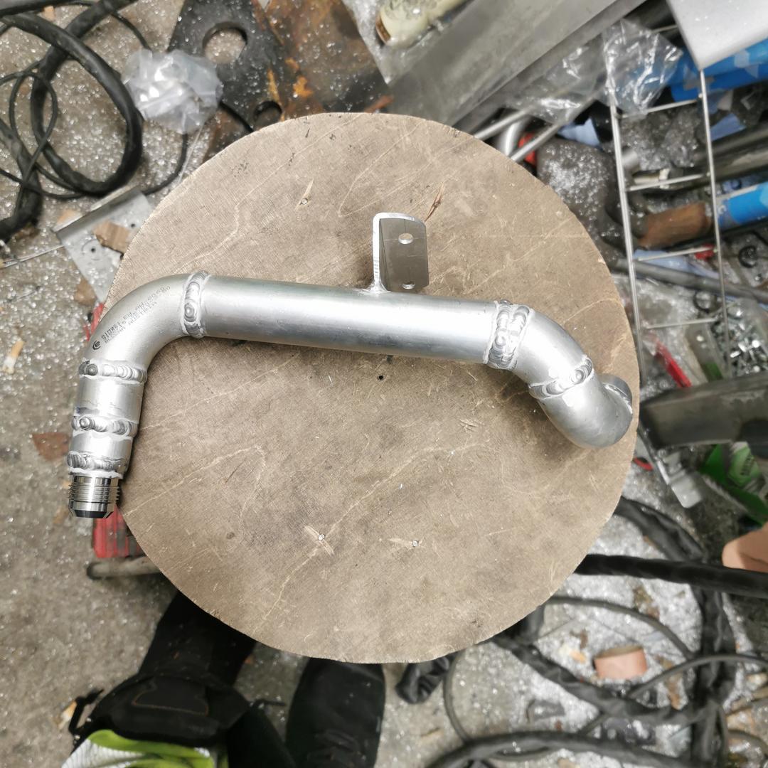

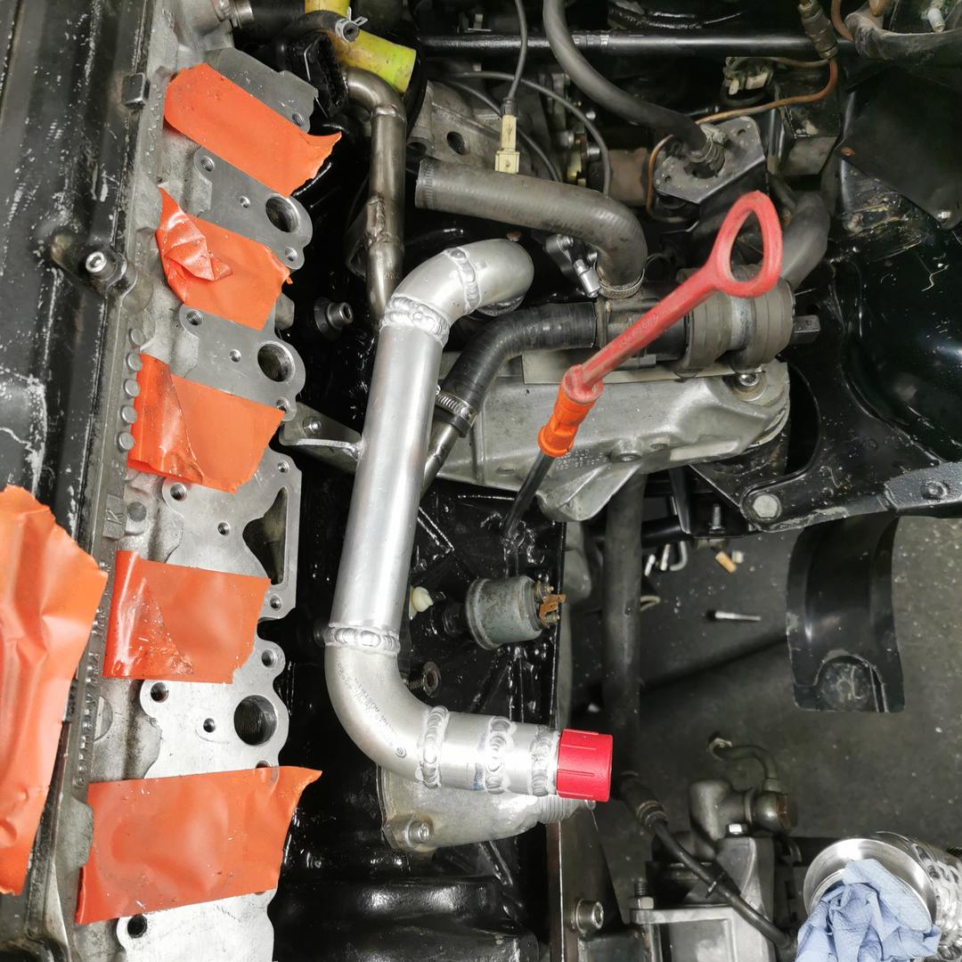

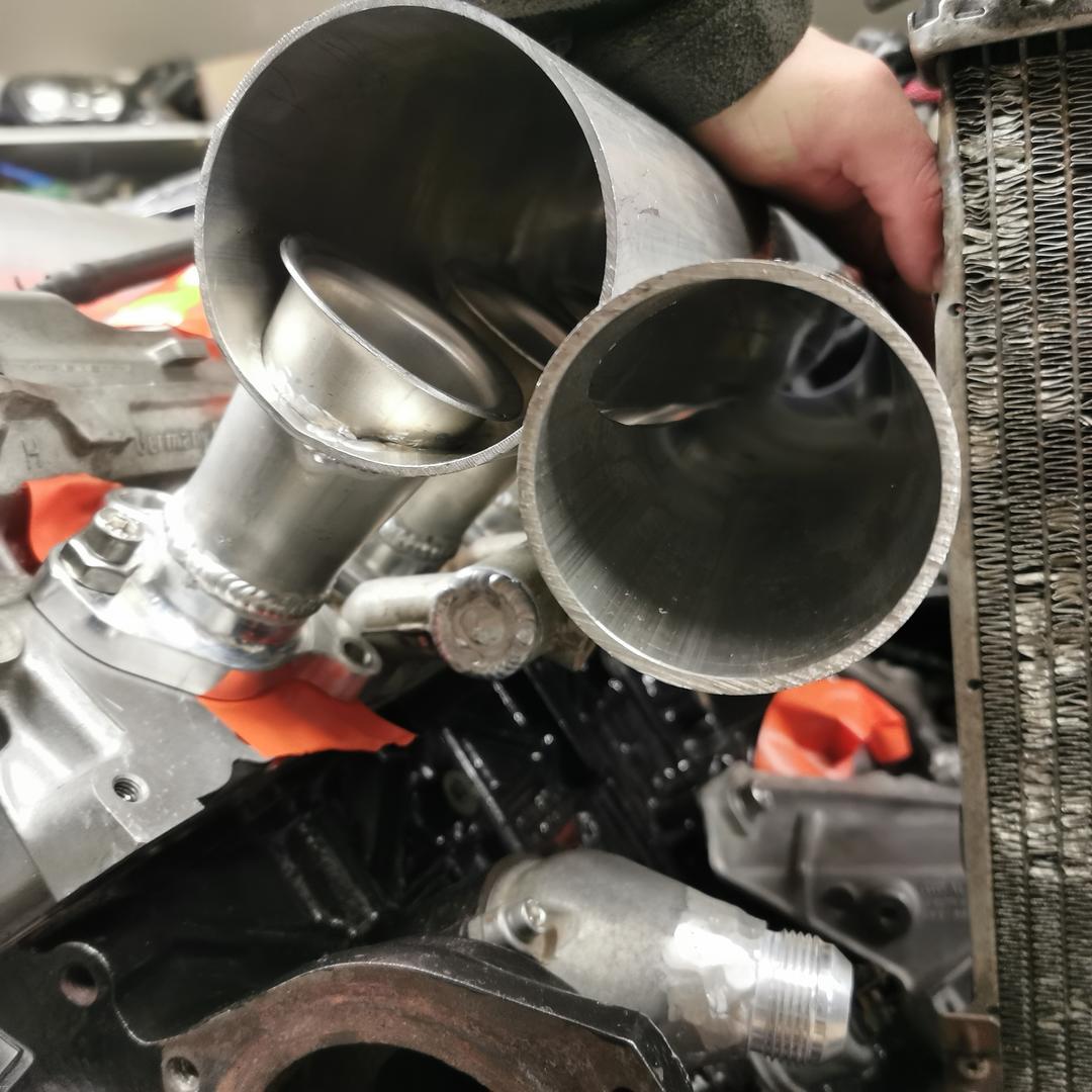

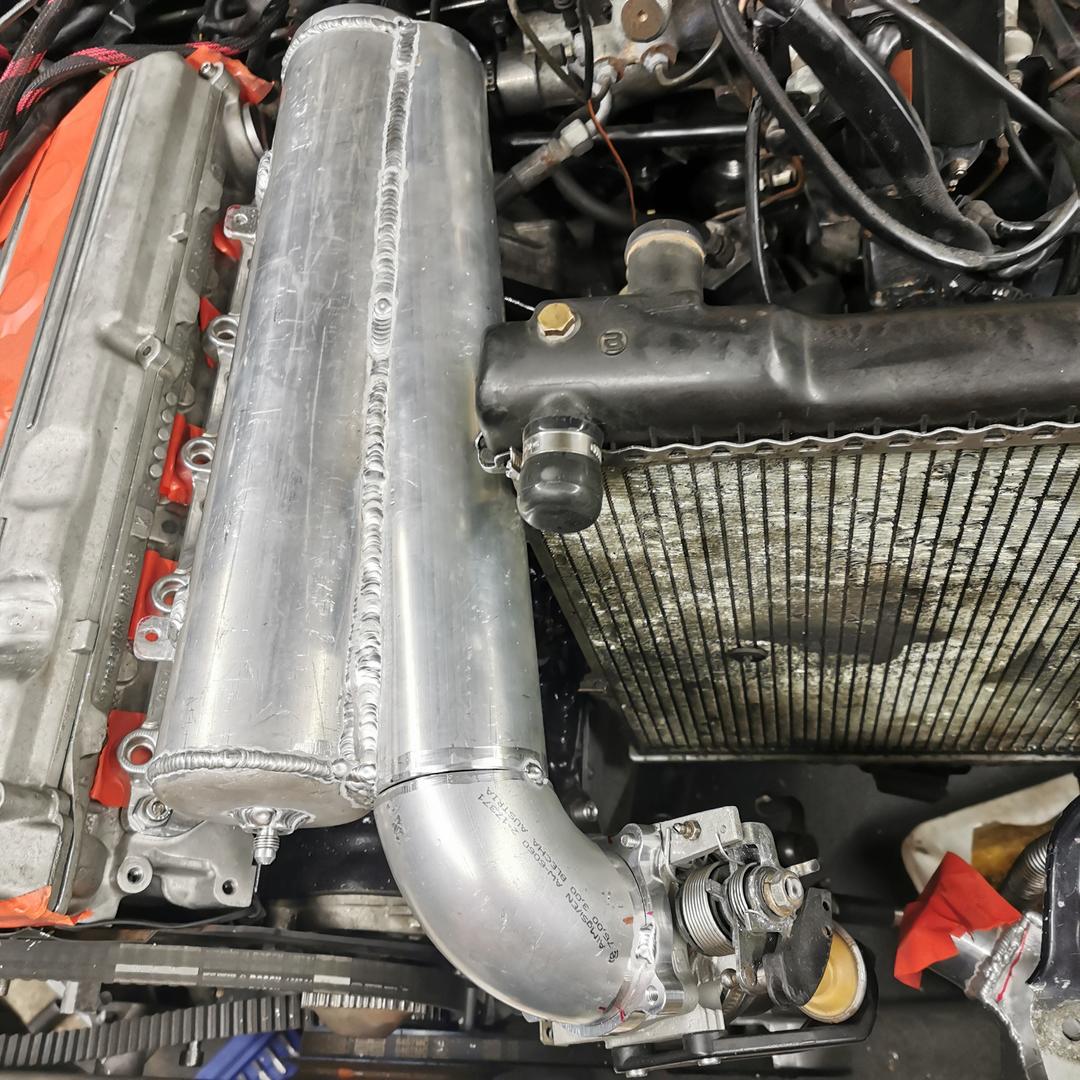

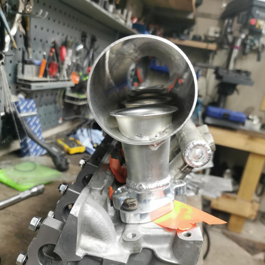

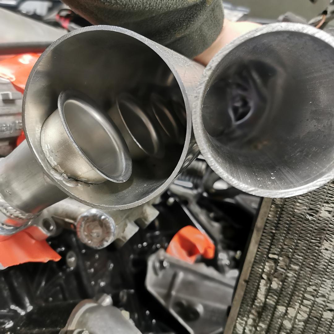

                                        • Onkohan tuloputken kulmalla runnereihin nähden suurta merkitystä?
                                          Tuossa olisi pari vaihtoehtoa miten tuloputki voisi tulla. Pitäisi osata valita vaan paras
ID:	1950923 Click image for larger version
                                            Muistaakseni joskus sain semmoset ohjeet AMW:ltä, että muuten ei oo väiä, kunhan ei oo suoraan trumpettien edessä.
                                            • Joo perehdyin aiheeseen sen verran etten usko että nykyinen tuloputken kulma olisi erityisen huono.

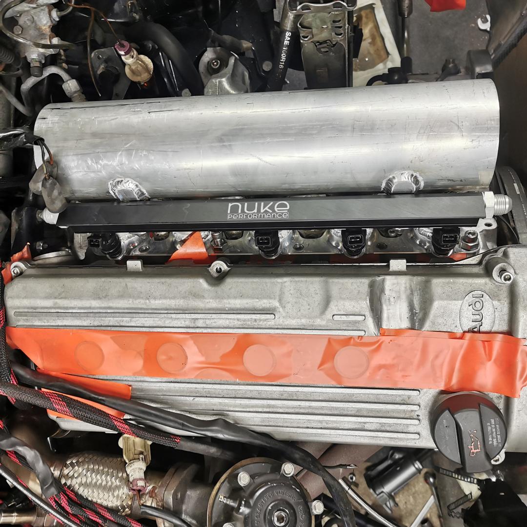

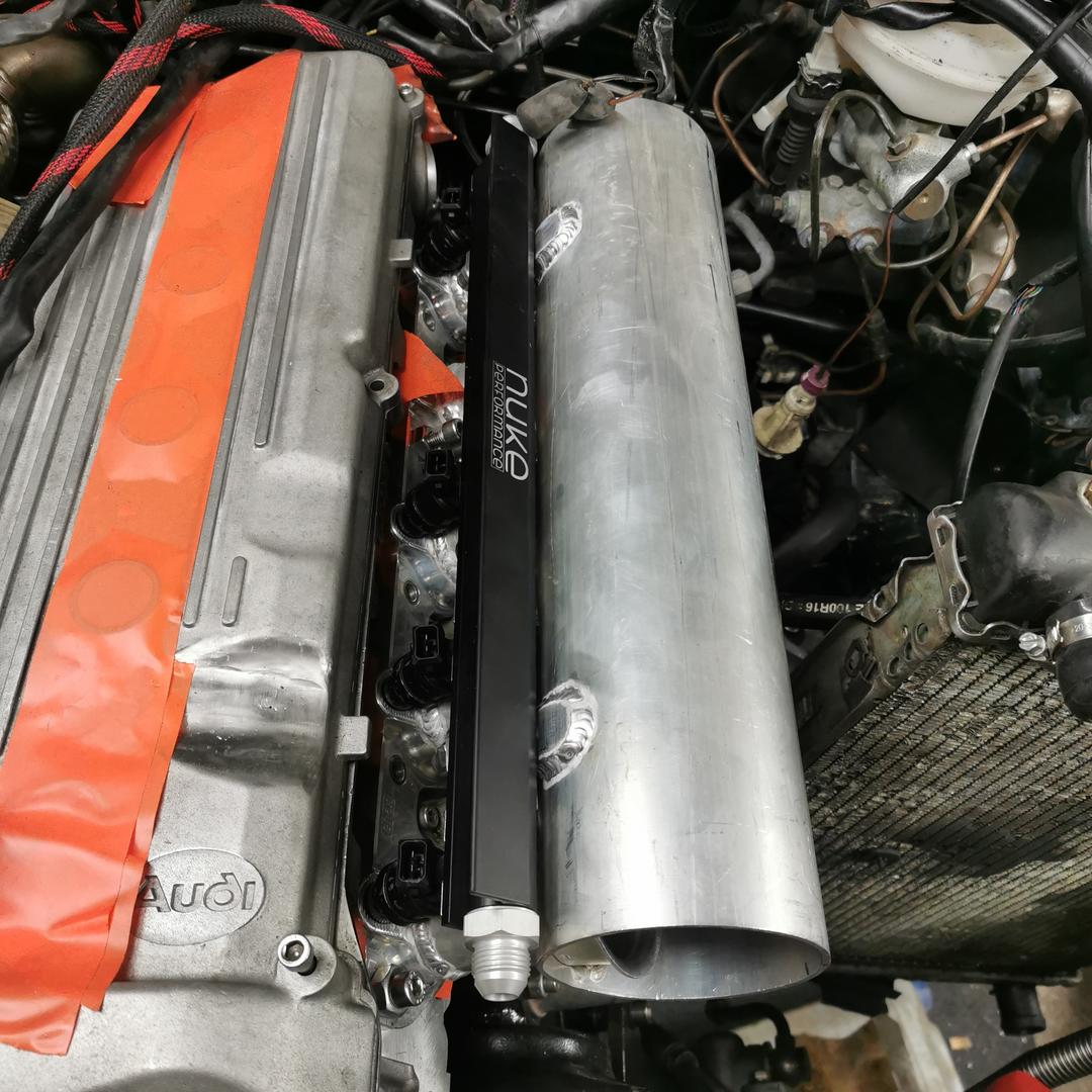

                                              Harmillisesti vakio bensa kisko ei käynyt nykyisen imusarjan kanssa suoraan. Enkä usko että muokkaamallakaan olisi tullut hyvä, joten tilasin Nuken kiskon.
                                              Joten vanhat suuttimet malliksi kiinni ja mitoittamaan kiskolle kannakkeita
                                              Kisko istuu varsin napakasti ja sen pystyy jopa purkamaan imusarja paikallaan:)

ID:	1951065Huomennaolisi yritys hitsata päädyt ja tuloputki painekoteloon kiinni, olettaen että löydän Kempin polttimeen uuden kaulan.
                                              • Nyt on päädyt tuloputki ja kaasuläpän laippakin paikallaan.
ID:	1951122 Click image for larger version
ID:	1951123 Click image for larger version
                                                Seuraavaksi ohjelmassa olisi välijäähdyttimen päädyn ja vesiharavan muokkausta

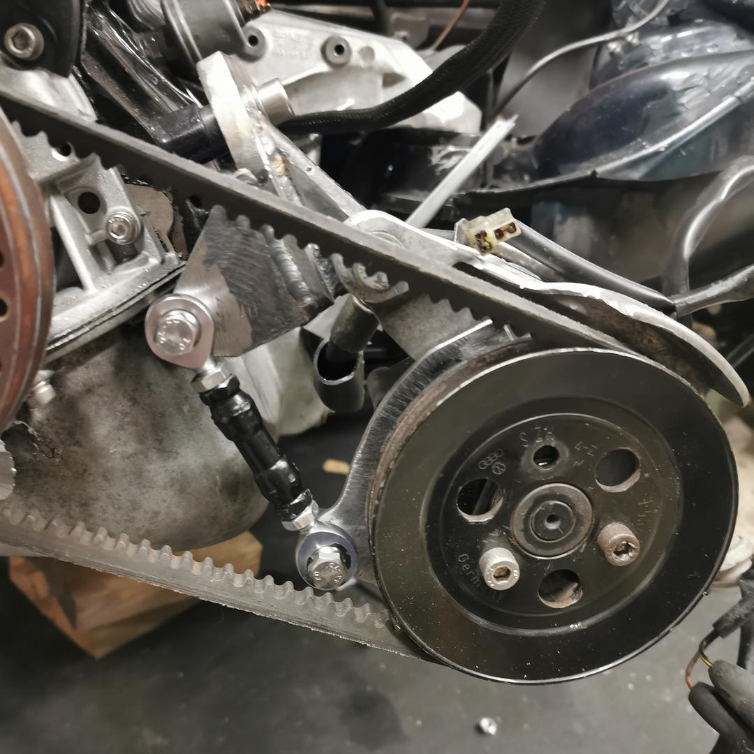

                                                • Tehostinpumppu jäi hieman ikävään paikkaan, joten siirsin sitä hieman alemmas tuollaisella kannakkeella Click image for larger version
ID:	1951416 Click image for larger version
                                                  Yllättäen pommilta tuleva letku kävi pienellä kannakkeen vinguttamisella. Click image for larger version
                                                  Ohjausvaihteelta tulevan joutuu teettämään.
                                                  Kiristäjäksi tuli tuollainen uniball tyyppinen ratkaisu
                                                  ​​​​​Tänään ajoitin nokat ja kasasin jakopään, jotta pystyy arvioimaan tilanpuutteen keulassa
                                                  Click image for larger version  Name:	IMG_20230105_132823.jpg Views:	111 Size:	189,8 Kt ID:	1951356
                                                  Click image for larger version  Name:	IMG_20230105_204655.jpg Views:	111 Size:	180,3 Kt ID:	1951357

                                                  • Askartelimpa tänään kuskinpuolen vaihteiston kannakkeen
ID:	1951456Vanha kannake oli tehty 01E apurungolle, joten mitoitin uuden alemmas niin ei tarvitse käyttää spaceria välissä, ja jotta jää enemmän tilaa aukoa pultteja.
                                                    Konehuoneessakin senverran sovitustyötä harrastettu ja todettu ettei öljynjäähdytin mahdu poikkipalkki ja keulapellin väliin, joko pitäisi hankkia matalampi kenno tai sitten vaan siirtää öljyjäähy kuskin puolen alanurkkaan.
                                                    Mistähän kannattaisi kysellä alumiinista syyläri kennoa? Tekisi mieli hankkia vakiota pari senttiä kapeampi kenno, jotta saisi flektikotelon ja ilmanohjaimet järkevästi kiinnitettyä
                                                    • Minkä kokoisia putkia käytit tuossa imusarjassa?
                                                      • Tuloputki on 3 tuumaa, painekotelon 4 tuumaa ja runnerit on muistaakseni 45mm putkesta
                                                        Viimeksi muokannut Killeri; 19.1.2023, 20:45. Perustelu: Tarpeeton lainaus poistettu.
                                                        • Taas on tullut vähän alumiinin hitsaamista harjoiteltua
                                                          Huohotinputki syntyi 35mm alumiiniputkesta
ID:	1951887 Click image for larger version
ID:	1951888 Hitsasin siihen vielä an4 yhteen venttiilikopalta
ID:	1951889 Imusarja sai kannakkeet kaasuvaijerille, isv:lle ja imuilmaanturille, samaan tohinaan valmistui kaasuläpältä lähtevä ahtoputkikin
                                                          Tänään hitsailin imusarjan viimeiset saumatkin loppuun, joten seuraavaksi saakin sitten kömpiä auton alle tai alkaa suunnitella laturin kannaketta.
ID:	1951891 Click image for larger version
                                                          • Jakopään suojakotelo on silkkaa seksiä. Mistä ja paljonko?
                                                            • Taisin ostaa omani Unkarista varmaan vuonna 2014.
                                                              Tuolta näyttää ainakin saavan. Saattaa olla jopa saman firman tuotos
                                                              https://carbonmotors.eu/composites-s...der-2-2-turbo/
                                                              Veikkaisin, että tuossakin on käytetty muottina vakiota, joten säädettävä hihnapyörä ei mahdu pyörimään ilman että reijittää kopan.
